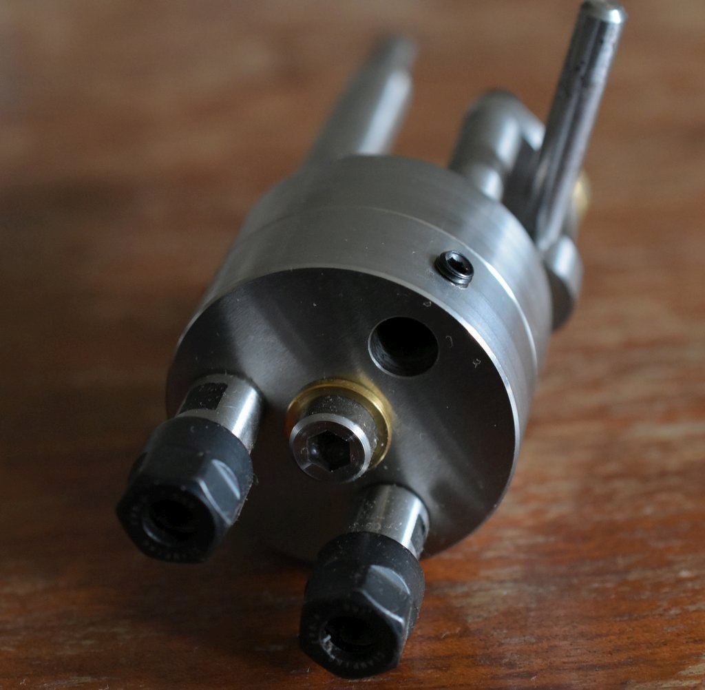

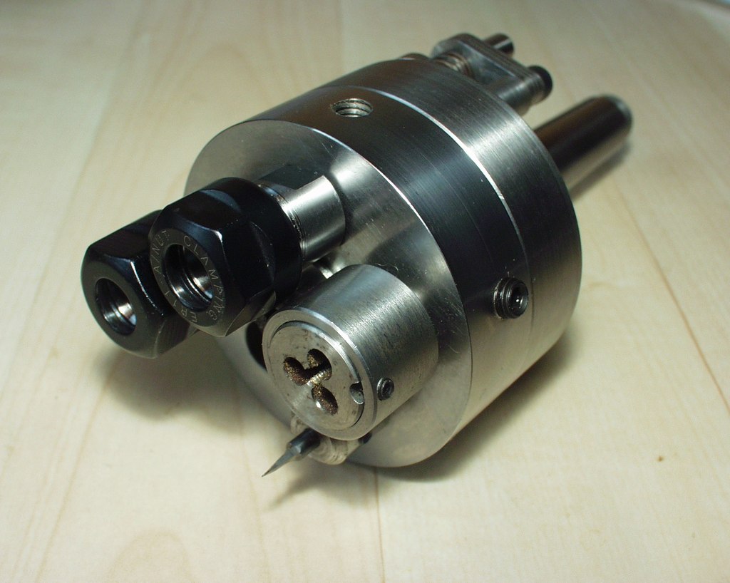

Dle mých zkušeností tam bude nějaký absolutní atyp. Mám origo tu větší 4 polohovou a kleštinu do ni jsem nidy neviděl, je tam pokud se nepletu průměr 10mm a úhel snad na typ Schaublin W10, ale ty jsou moc dlouhý. Prostě měl jsem a mám mraky různých kleštin k malýmu soustruhu, ale do týhle hlavy jsem nic nepotkal. Ostatně to je důvod proč jsem hlavy i vyráběl aby do nich šly dát snadno libovolný upínací systémy. Ten originál nebyl moc šťastně navrženej.

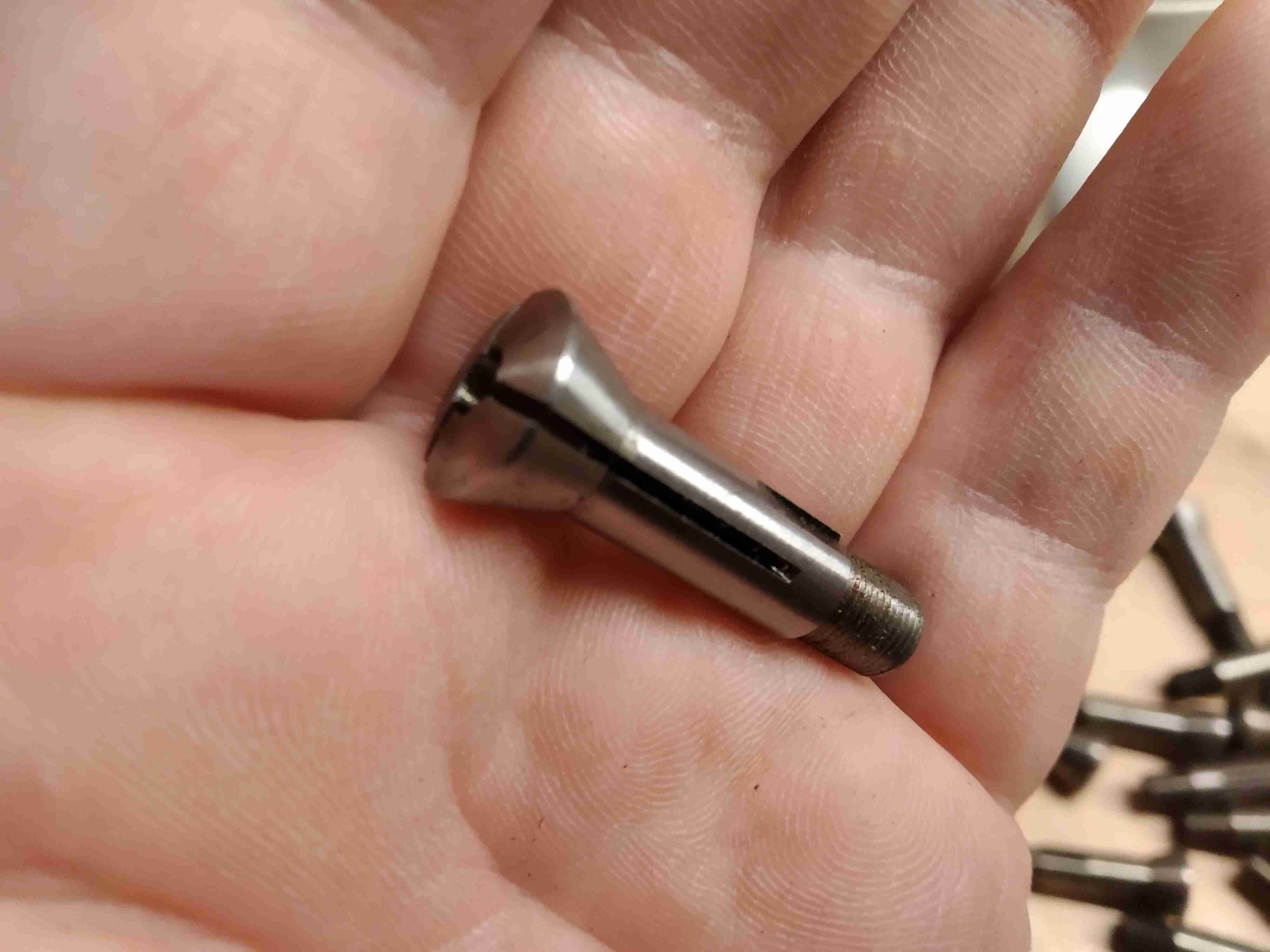

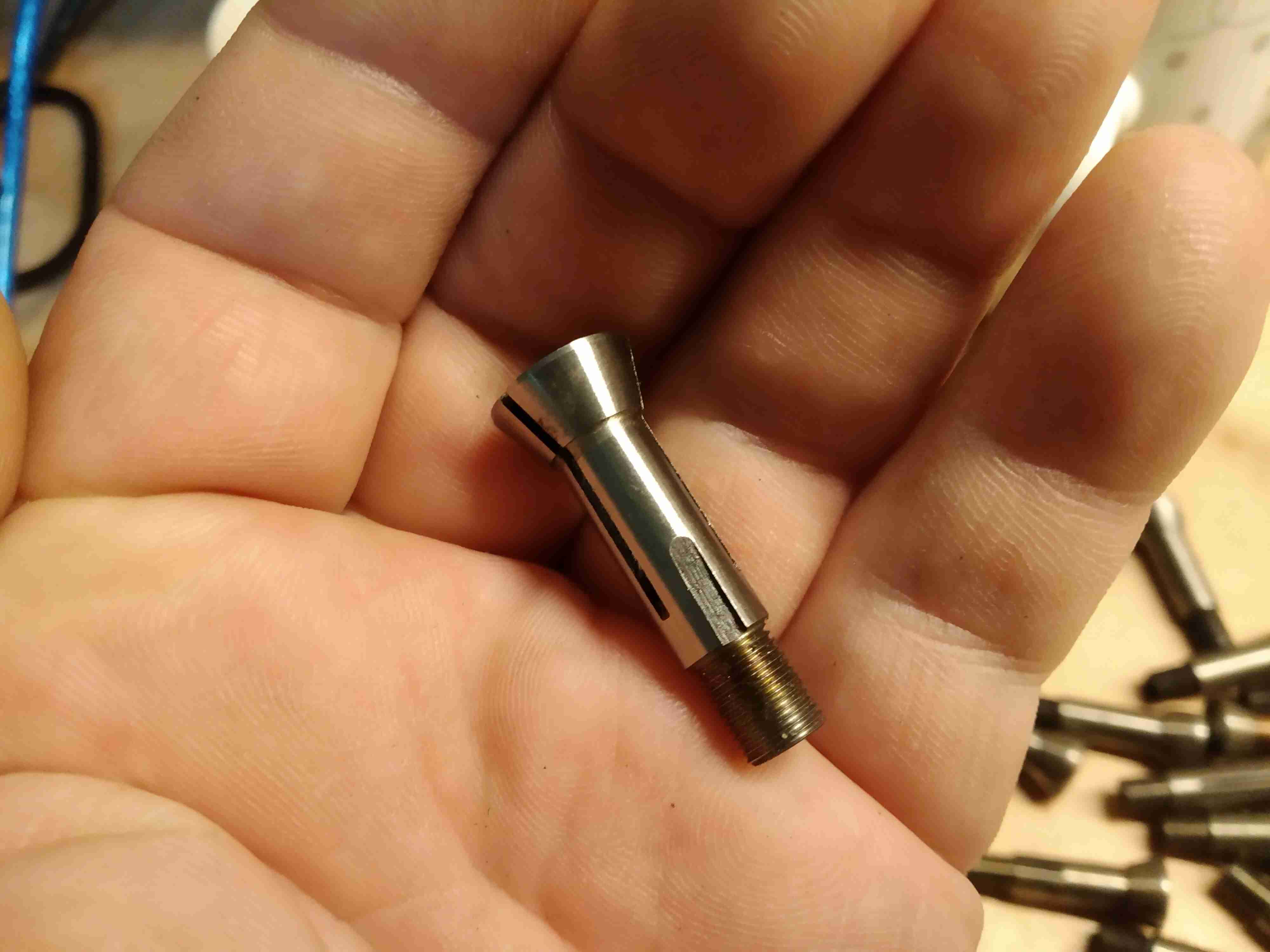

ono je to těžké, když nenapíšeš alespoň základní rozměry, jako max. délka a kruhový průměr dříku té kleštiny, dělali se určitě, takovou řadu s 8mm dříkem a celkovou délkou kolem 30mm mám, je to z podobné hlavy, ale tady u této si nedovedu dost dobře představit nastavování a upínání nástroje
jinak ta hlava se používá hlavně v pákovém koníku, v klasickém nevidím smysl využití a soustředil bych se spíš na provedení které vyfotil Engineer. I když nebudeš mít upínače, dají se snadno vyrobit, případně asi nejlepší jsou jednorázové upínky, které si vytvoříš pro jednotlivý nástroj, protože u těchto malých až mikro průměrů se nesouosost os vřeteníku a koníku dost projeví

tumlik píše: ↑13. 11. 2019, 1:51 .................takovou řadu s 8mm dříkem a celkovou délkou kolem 30mm mám, je to z podobné hlavy, ale tady u této si nedovedu dost dobře představit nastavování a upínání nástroje
Myslím že to byl nějaký takový systém jako jsou kleštiny níže v odkazu, tedy vpředu na kleštině 4 hran pro klíč na utahování a vzadu ve vybrání hlavy asi vložená tvarová matice, pak to mohlo jít snadno měnit a utahovat zepředu.

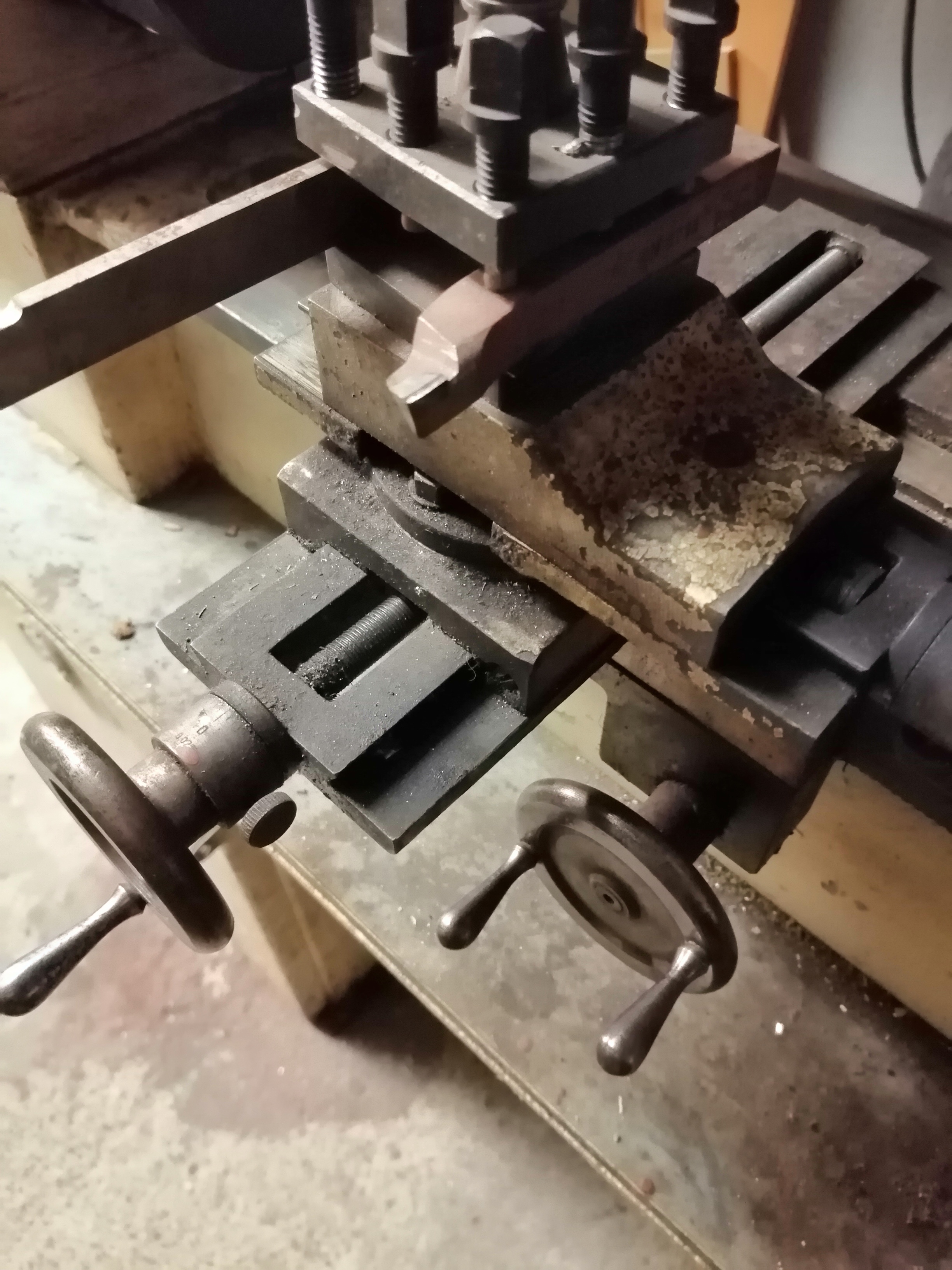

Mohl by mě někdo prosím poslat nějaké fotografie třeba v SZ , jak je řešeno zakrytování vodícího šroubu v nožovém suportu mn 80? Z fotek vidím přidělaný plech, ale nechápu, jak je to udělaný, že tomu nezavází matice šroubu. Potřebuji něco vymyslet na mnou nedávno koupený soustruh ČKD, kde není zakrytovaný ani jeden šroub.

příčný šroub - vzadu plech, který přesahuje dozadu za soustruh (a často pak naráží do krytu na třísky)
vpředu jde jen harmonika, na nic jiného tam nebývá prostor (a nebo to neřešit a občas vyčistit)

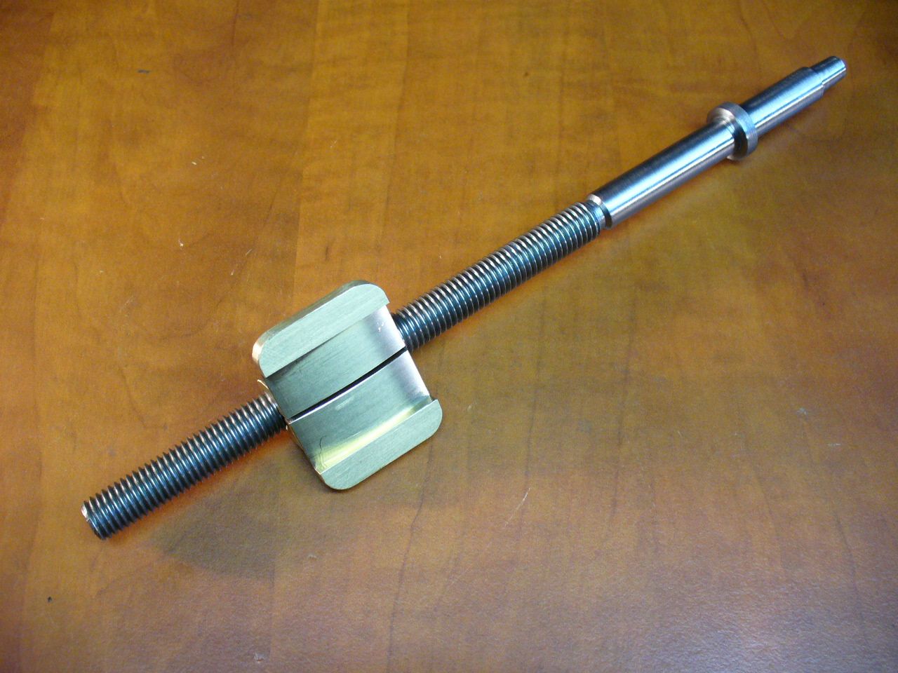

markus píše: ↑24. 12. 2019, 12:25 ...........jak je řešeno zakrytování vodícího šroubu v nožovém suportu mn 80? Z fotek vidím přidělaný plech, ale nechápu, jak je to udělaný, že tomu nezavází matice šroubu.
Pléšek je podsunutý pod maticí, tady to jde vidět :)

Supr, díky Tumlíku. Tak to se potvrdily moje domněnky. Buď udělám toto, nebo osovím Číňana, zda vyrobí měchy na míru.

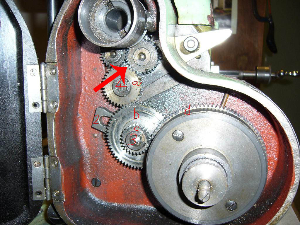

predvčerom som dovliekol domov MN-80 A/N, výroba 1990. Dakže docela mladica. Lenže je trochu ako podľa toho porekadla "zozadu lýceum, spredu múzeum" :-). Síce nieje prakticky vôbec používaná (posledných 22 rokov stála bez povšimnutia), ale nakoľko na nej bolo asi 5 kíl zasušeného oleja a prachu, začal som čistiť. No a odlupuje sa farba aj s tmelom vo veľkých lupinách, tak som ju pre istotu rovno začal rozoberať a čistiť.
Popri tom som zistil, že na ozubenom kole 30z na lýre (obr.) je vylomený 1 zub. No a tu je ten zádrheľ:
1. Ako je upevnený čap na ktorom je to koliesko? Nalisovaný?
2. Tá lýra je na čape, ktorý je upevnený červíkom zospodu vretenníka. Takže bez jeho demontáže sa k nemu nedostanem a tým pádom neviem v prípade potreby čap vyraziť.
3. Ak by som demontoval vretenník, ako nerozhodiť geometriu? Je na kolíkoch, alebo ho bude treba vyštelovať (čo vzhľadom na metrický kužel nebude úplne jednoduché :-))?
Ďakujem za každú radu, Andrej.

Mrkni se v tomto vlákně na str. 19 (dole) taky jsem se s tím trápil :D

Ahoj Miki, veľmi pekne ďakujem za odkaz, už som poštudoval. Toho som sa obával, že bez demontáže vretenníka to nepôjde. Ako si vyrovnával ten vretenník keď si ho montoval nazad?
Predpokladám, že brúsenú tyč so skrátenou metrikou si nemal, či áno? :)

Měl jsem půjčený "broušený" trn na MK2 (myslím že to byl MK2) od kluků z Gravosu.
Ten jsem strčil do vřetena.
Prostě jsem pak jezdil s hodinkama sem a tam pojezdem a doťukával.
Tak nějak to bylo .... už je to dávno :( ... a MN80 už nemám.
Teď si nejsem jistý zda jsem konec té broušené tyče neměl uchycenu přes další trn v koníku ????
Sakra fakt teď už nevím. :(
