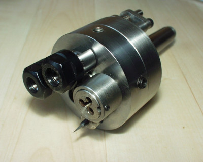

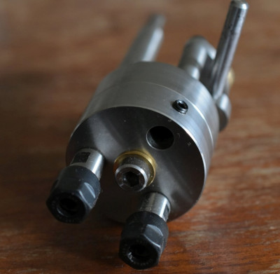

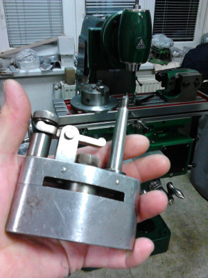

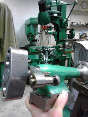

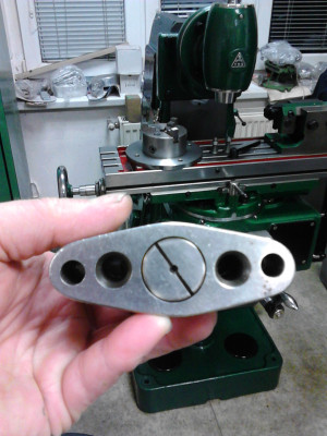

Dle mých zkušeností tam bude nějaký absolutní atyp. Mám origo tu větší 4 polohovou a kleštinu do ni jsem nidy neviděl, je tam pokud se nepletu průměr 10mm a úhel snad na typ Schaublin W10, ale ty jsou moc dlouhý. Prostě měl jsem a mám mraky různých kleštin k malýmu soustruhu, ale do týhle hlavy jsem nic nepotkal. Ostatně to je důvod proč jsem hlavy i vyráběl aby do nich šly dát snadno libovolný upínací systémy. Ten originál nebyl moc šťastně navrženej.
Příspěvky: 3833
13. 11. 2019, 1:51

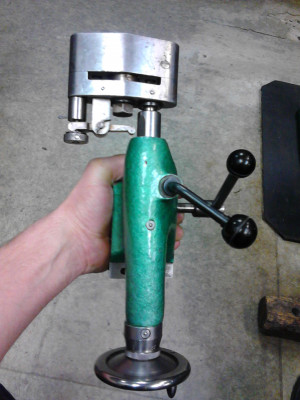

Štěpán píše: 12. 11. 2019, 11:53 Dobrý den
Chtěl bych se zeptat přítomných odborníků zda někdo neví jaké kleštiny patří do otočné
revolverové hlavy do koníku soustruhu MN 80. Tu hlavu mám a občas bych ji využil ale nevím,
zda to jsou nějaké standartní kleštiny jestli je reálné je sehnat.
IMG_20191107_194007.jpgIMG_20191107_194031.jpgIMG_20191107_194519.jpgIMG_20191107_194826.jpg
ono je to těžké, když nenapíšeš alespoň základní rozměry, jako max. délka a kruhový průměr dříku té kleštiny, dělali se určitě, takovou řadu s 8mm dříkem a celkovou délkou kolem 30mm mám, je to z podobné hlavy, ale tady u této si nedovedu dost dobře představit nastavování a upínání nástroje
jinak ta hlava se používá hlavně v pákovém koníku, v klasickém nevidím smysl využití a soustředil bych se spíš na provedení které vyfotil Engineer. I když nebudeš mít upínače, dají se snadno vyrobit, případně asi nejlepší jsou jednorázové upínky, které si vytvoříš pro jednotlivý nástroj, protože u těchto malých až mikro průměrů se nesouosost os vřeteníku a koníku dost projeví

Dobrý den
Moc děkuji za rychlou reakci na můj dotaz a zároveň se omlouvám, že jsem neuvedl rozměry otvoru pro kleštinu Předpokládal jsem , že v těchto hlavách dodávaných jako příslušenství k MN 80 byl vždy stejný otvor ( kamarád má stejnou a jeden kolega také ale vždy bez kleštin) a doufal jsem, že to někdo třeba používá s patřičnými kleštinami . Teď to změřit nemohu protože už nejsem v dílně ale zítra to napravím a rozměry dodám. Zdravím Štěpán
Štěpán
Příspěvky: 68
Registrován: 16. 2. 2013, 6:59
17. 11. 2019, 9:12

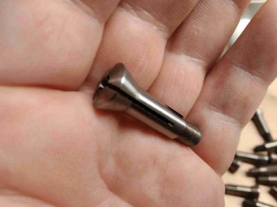

Dobrý den
Změřil jsem otvor v kleštinové hlavě. Průměr válcové části kleštiny je 10mm a celková délka válcové části kleštiny včetně závitu je max . 32mm Zdravím Štěpán
S117 kleština MN.pdf
(211.47 KiB) Staženo 454 x
Engineer
Příspěvky: 2378
17. 11. 2019, 9:27
Štěpán píše: 17. 11. 2019, 9:12 Dobrý den
Změřil jsem otvor v kleštinové hlavě. Průměr válcové části kleštiny je 10mm a celková délka válcové části kleštiny včetně závitu je max . 32mm Zdravím ŠtěpánS117 kleština MN.pdf
No tak je to bohužel jasný ... je to nějaký atyp ... stejná dutina je i v tý větší 4 polohový verzi co tu mám já. Troufnu si tvrdit, že jediná šance je nějaká kreativní improvizace.
Engineer
Příspěvky: 2378
17. 11. 2019, 9:32
tumlik píše: 13. 11. 2019, 1:51 .................takovou řadu s 8mm dříkem a celkovou délkou kolem 30mm mám, je to z podobné hlavy, ale tady u této si nedovedu dost dobře představit nastavování a upínání nástroje
Myslím že to byl nějaký takový systém jako jsou kleštiny níže v odkazu, tedy vpředu na kleštině 4 hran pro klíč na utahování a vzadu ve vybrání hlavy asi vložená tvarová matice, pak to mohlo jít snadno měnit a utahovat zepředu.

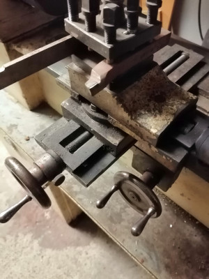

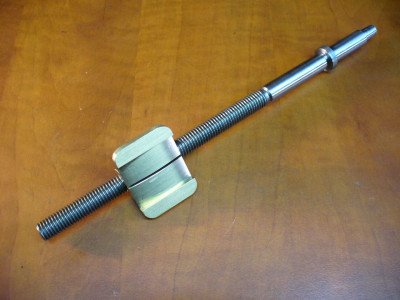

Ahoj Všem.
Mohl by mě někdo prosím poslat nějaké fotografie třeba v SZ , jak je řešeno zakrytování vodícího šroubu v nožovém suportu mn 80? Z fotek vidím přidělaný plech, ale nechápu, jak je to udělaný, že tomu nezavází matice šroubu. Potřebuji něco vymyslet na mnou nedávno koupený soustruh ČKD, kde není zakrytovaný ani jeden šroub.
Předem děkuji
chb
Příspěvky: 3938
Bydliště: Havl. Brod
24. 12. 2019, 1:33
příčný šroub - vzadu plech, který přesahuje dozadu za soustruh (a často pak naráží do krytu na třísky)
vpředu jde jen harmonika, na nic jiného tam nebývá prostor (a nebo to neřešit a občas vyčistit)
Příspěvky: 3833
24. 12. 2019, 1:51

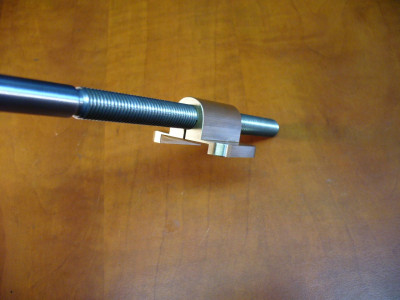

markus píše: 24. 12. 2019, 12:25 ...........jak je řešeno zakrytování vodícího šroubu v nožovém suportu mn 80? Z fotek vidím přidělaný plech, ale nechápu, jak je to udělaný, že tomu nezavází matice šroubu.
Pléšek je podsunutý pod maticí, tady to jde vidět :)

24. 12. 2019, 1:56
Supr, díky Tumlíku. Tak to se potvrdily moje domněnky. Buď udělám toto, nebo osovím Číňana, zda vyrobí měchy na míru.

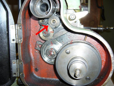

Ahojte,
predvčerom som dovliekol domov MN-80 A/N, výroba 1990. Dakže docela mladica. Lenže je trochu ako podľa toho porekadla "zozadu lýceum, spredu múzeum" :-). Síce nieje prakticky vôbec používaná (posledných 22 rokov stála bez povšimnutia), ale nakoľko na nej bolo asi 5 kíl zasušeného oleja a prachu, začal som čistiť. No a odlupuje sa farba aj s tmelom vo veľkých lupinách, tak som ju pre istotu rovno začal rozoberať a čistiť.
Popri tom som zistil, že na ozubenom kole 30z na lýre (obr.) je vylomený 1 zub. No a tu je ten zádrheľ:
1. Ako je upevnený čap na ktorom je to koliesko? Nalisovaný?
2. Tá lýra je na čape, ktorý je upevnený červíkom zospodu vretenníka. Takže bez jeho demontáže sa k nemu nedostanem a tým pádom neviem v prípade potreby čap vyraziť.
3. Ak by som demontoval vretenník, ako nerozhodiť geometriu? Je na kolíkoch, alebo ho bude treba vyštelovať (čo vzhľadom na metrický kužel nebude úplne jednoduché :-))?
Ďakujem za každú radu, Andrej.
mikiki
Příspěvky: 777
Registrován: 5. 1. 2011, 4:33
Bydliště: Vysočina
30. 12. 2019, 8:30
Mrkni se v tomto vlákně na str. 19 (dole) taky jsem se s tím trápil :D
Příspěvky: 3813
30. 12. 2019, 1:25
mikiki píše: 30. 12. 2019, 8:30 ...
Ahoj Miki, veľmi pekne ďakujem za odkaz, už som poštudoval. Toho som sa obával, že bez demontáže vretenníka to nepôjde. Ako si vyrovnával ten vretenník keď si ho montoval nazad?
Predpokladám, že brúsenú tyč so skrátenou metrikou si nemal, či áno? :)
mikiki
Příspěvky: 777
Bydliště: Vysočina
30. 12. 2019, 1:42
Měl jsem půjčený "broušený" trn na MK2 (myslím že to byl MK2) od kluků z Gravosu.
Ten jsem strčil do vřetena.
Prostě jsem pak jezdil s hodinkama sem a tam pojezdem a doťukával.
Tak nějak to bylo .... už je to dávno :( ... a MN80 už nemám.
Teď si nejsem jistý zda jsem konec té broušené tyče neměl uchycenu přes další trn v koníku ????
Sakra fakt teď už nevím. :(
Příspěvky: 3813
30. 12. 2019, 5:07
Mám brúsený tŕň Mk1, ten by som mohol strčiť cez redukciu do vretena. Nebude to úplne ono, ale fungovať to bude.
