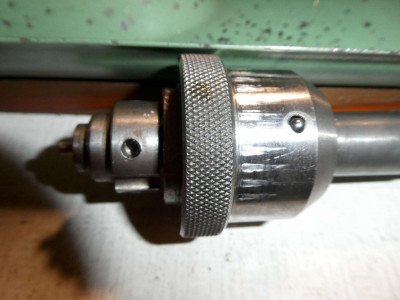

testone píše: ↑2. 1. 2021, 7:39 no vždyť ono asi bude, tračí přece jen do té hlavu šroubu udělat díru z druhé strany :D
dobrej nápad s tím šroubem
No, fakt je, že to celkem nic nedrží, takže tam asi nemusí být zrovna trubkáč :)
Opravdu velmi pěkně vyřešené, mnohem lepší než ten Schaublin s rozříznutou trubkou, ve které běhá další štangle s červíkem. S dovolením převezmu na závitořezný vehement na můj kolovrátek.
jmj
Příspěvky: 26
Registrován: 7. 3. 2020, 4:50
Příspěvek 3. 1. 2021, 10:43
ladis1973 píše: ↑2. 1. 2021, 6:14
jmj píše: ↑2. 1. 2021, 4:41 Dobrý den,
žádná Gola, jen hlava z imbus šroubu a do trubky zapájená mosazí.
Děkuji za odpověď, elegantní řešení :) Myslel jsem původně, že je to průchozí, aby šlo variabilně nastavovat délku, podobně jako to má kardan u závitořezného zařízení na Schaublina.
Z té hlavy je tam jen ten šestihran, takže to průchozí je.

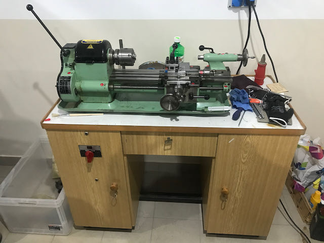

Ahojte a vsetko dobre v novom roku.

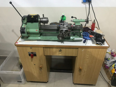

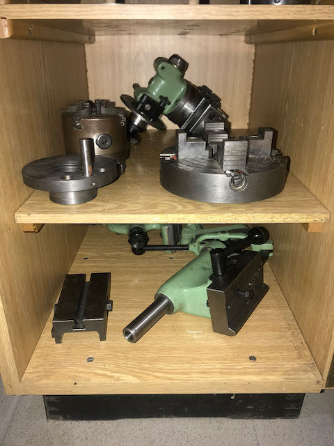

V Decembri som sa stal stastnym majitelom MN80 A/H.
Kúpil som ho aj vďaka tomuto fóru a vaších poznámok a rád a patrí vám veľká vďaka.
Nebudem tak otvárať tému Čína vs. TOS :lol:
Musím ešte dokončiť inventúru vecí, ktoré som k nemu dostal a porovnať to s originál manuálom a dodacím listom na ktorom sa píše rok výroby 1991.
Naposledy som síce sústružil na strednej škole, ale chcem si vyrábať nejaké malé veci a bolo to splnenie takého detského sna.
Prešiel som všetkých 92 strán tohto vlákna (vďaka za všetky typy a fotky) a aj mnohé ďalšie, ale tápem nad tým aké nože si mám na začiatok kúpiť, aby som sa po 20tich rokoch do toho opäť dostal.
Mali by to byť nože 10x10 a kto by mi mohol napisať nejaký link, kde ich môžem zohnať za rozumnú cenu/rýchlosť dodania, aby som sa mohol začať učiť, potom dobjednám niektoré odporúčané z Číny, ale nechce sa mi tolko čakať 8)
Rozmýšľal som nad touto sadou:
https://www.kovonastroje.cz/sk/Nastroje ... ickou.html
Ďakujem

No minuly mesiac to este bezproblemov objednat slo
[39,39€ 21% OFF]7pcs 10mm Lathe Turning Boring Bar Tool Holder with T8 Wrenches and Carbide Inserts Machine Tools & Accessories from Tools on banggood
https://banggood.app.link/IwRedUABPcb
Ale kedze uk vystupila z eu tak neviem ako by to dopadlo. Ale skusit mozes pisu ze do 7 dni mas doma. Pisu 29E z anglicka, 39E z ciny
majo477
Příspěvky: 872
Příspěvek 6. 1. 2021, 5:49
Pegasfly,,gratulujem ku kúpu,,nože má v ponuke aj miestny člen Engineer,,ja som bral od neho a spokojnost,,
reta
Příspěvky: 658
Bydliště: Pardubice
Příspěvek 6. 1. 2021, 5:53
Já mám též kudličky od člena Engineer a naprostá spokojenost.
Příspěvky: 6618
Příspěvek 6. 1. 2021, 6:25
Gratuluji, vypadá slušně, jestli to není tajné, na kolik vyšel|? Pokud dobře koukám, výbava slušná, nevidím nesenou lunetu a zbytek na frézovací nástavec, ale možná blbě koukám. Sadu jsem taky používal, jsou v ní nože, které použiješ jednou za uherák, nebo vůbec, podle toho co budeš točit. Bacha některé 10*10 čínské i když by neměly, tak jsou i bez podložení nad osou :cry: Jestli kolega ještě má, kup si dva tři a nauč se a zjisti co budeš potřebovat k tvojí tvorbě. Pak dokupuj. Ta z odkazu atlana je praktičtěščí než ta od čejky.
Příspěvky: 3947
Příspěvek 6. 1. 2021, 7:45
Ja by som sa okrem sady na VBD pozrel po Bazoši na kované HSS nože. Na malom sústruhu typu MN-80 tie VBD niesú vždy v optimálnych rezných podmienkach, čo v konečnom dôsledku často vedie k ich poškodeniu, zlému povrchu a frustrácii. HSS kudly si môžeš kedykoľvek doostriť, prípadne z pár RADECO polotovarov vyrobiť svoje tvary. Na vnútorné sústruženie často a rád používam HSS stopkovú frézu obrúsenú tak, že ostal iba jeden brit. Je uchytená vo vyrobenom držiačiku zo 4 hranu. A berie parádne, povrch perfektný. A napodiv, sa skoro netupí.

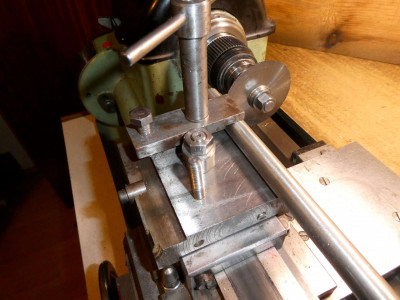

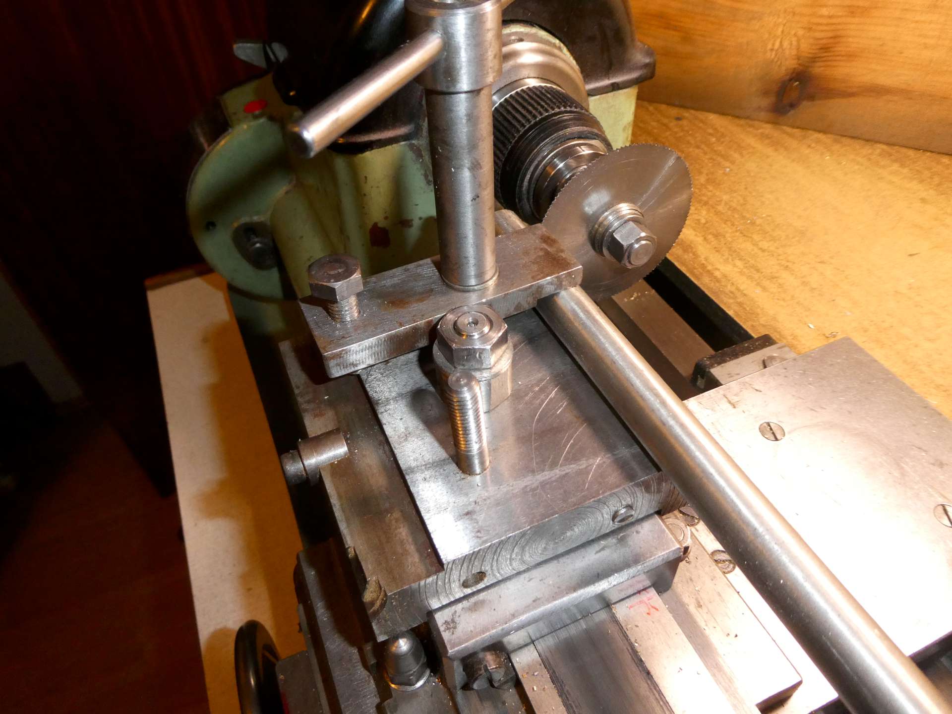

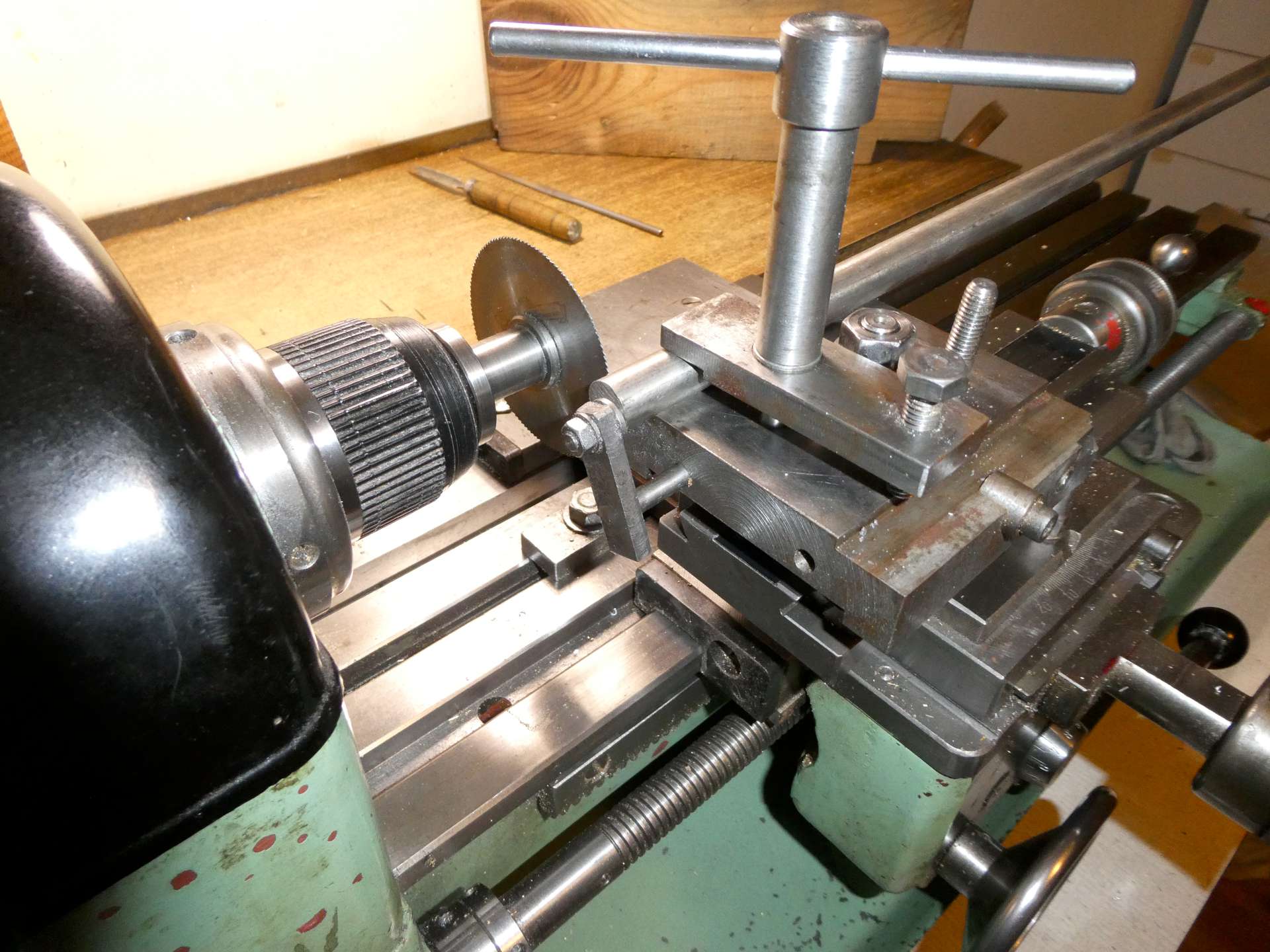

Tak si přiložím moje zkušenosti za moře let s MNkami.

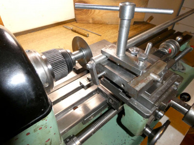

Především je to soustruh pro jemnou mechaniku, takže pokud ho někdo má proto, že je malý , zabere málo místa a chce na něm vyrábět čepy na zahradní traktor, je na špatné adrese.
Nože používám téměř výhradně Radeco, protože TK nože myslím příliš zatěžují uložení vřetene.
Univerzálka jen v nutných případech, velké kusy nechám zhruba obrobit u někoho se statnějším soustruhem. Jak to jen jde, do kleštin.
Do kleštinového upínání je dobré mít doraz dovnitř kleštiny. Kleštinový klíč má k tomu v hlavici závit. Abych nenajel nožem do upínacího zařízení, viz doraz na loži v mých předchozích příspěvcích. Tím se umožňuje i pracovat s co nejmenším vyložením obrobku.

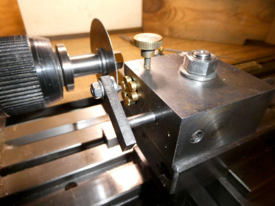

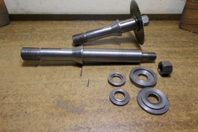

Namísto upichování raději používám kotoučovou pilku (0,4 x 63), zejména při větších seriích. Pro použití pilek mám kleštinové trny s redukčními kroužky na různé velikosti. Trn má 10 mm a závit M 10 x 1.
Upínání materiálu pro serie do vícenásobných držáků pro 6 nebo 7 tyčí, přičemž se aretuje roztlačením svazku šroubem s hrotem. Sedmá (střední) tyč musí být na zadním konci svazku spájena s některou z krajních, aby se neroztočila. Funguje pro průměry 2 až 6 mm, osmičku řežu ze čtyř tyčí. Svazek na konci proti posunutí jistím opět kroužkem se šroubkem. (Tento způsob upínání je vhodný i např. pro pásové pily).
Dělení nonia na příčném suportu je u jemnomechanických soustruhů obvyklé v hodnotě posuvu vzhledem k používání frézovacích pomůcek.

Ahojte.
Dakujem za vsetky rady.
Engineer mi uz pisal a urcite nejake noze od neho vyskusam.
Aby som zbytocne nespamoval tak odpoviem takto hromadne:
Sustruh som nasiel na Bazosi a MN80 si drzia dost premrstene ceny nad 3000€ :evil:
Ja som dal 2750€ a bral som to na firmu.
Moj bol ulozenka viac menej podla majitela a pouzival sa na rezanie zavitov pokial nevynasli zavitove tyce a potom stal 10 rokov v garazi na com sa podpisala jemna korozia na noniusoch a ostatnych plochach, ktoru som vycistil.
Na otazku aky olej sa na sustruh pouzival bola odpoved: olej?
Po precitani fora som zakupil OL J22 a dufam ze som neurobil zle. Vsetko som premazal a dufam ze to knoty este na loziska natiahnu a nie su uplne zaschnute. Neviem ako to okrem rozborky zistit ale taky fachman nie som, aby som sa do toho pustil a ako niektory radili netreba zasahovat do funkcneho mechanizmu.
Neplanujem na nom ziadnu velkovyrobu ale iba kusovky po tom ako si to sustruzenie po rokoch pripomeniem.
Este raz vdaka

Dakujem za inspiraciu a upozornenie. Ano planujem s nim drobne veci v ramci jeho skromnych vykonov a budem si musiet taketo pripravky vyrobit postupne podla toho co budem potrebovat.

Nic proti kreativite, ale udelat z mnky kotoucovou pilku, proc? Mala pasovka ma sice horsi presnost, ale stejne to obrabis na presno z obou koncu, takze je to fuk. A jestli sis nedodelal mechanickej pricnej, coz standart nema, tak se ukroutis :lol: Do pasovky dam svazek zapnu a nestaram se, koncak vypne.. Nevim

Ono to s tým uložením vretena zase nieje až také tragické. Bronzové funtrá na ktorých to drží sú dostatočne masívne aby nejaký rozumný úber vydržali. To klieštinové upínanie je samozrejme presnejšie, ale je do 10 mm, čo značne obmedzuje a trochu aj zdržuje.
Mám v práci MN-80, r.v. 1956, vývojová dielňa SAV, teda občasné použitie, povedzme 1 x za týždeň. Je na ňom namontovaná univerzála 80 mm, klieštiny pravdepodobne nikto nikdy nepoužíval a na sústruhu si kdekto tých 64 rokov fušoval. Po výmene klinového remeňa dotyčný nechal predné ložisko voľné a tým pádom malo takú vôľu, že vreteno "pozeralo" asi o 1 mm dole a čvachtalo. Bolo pritiahnuté iba remeňom. Podotýkam, že za tohoto stavu sa sústruh používal zhruba 10 rokov!
Po úprave stavu správnym vymedzením ložísk beží vreteno stále v "0" (stotinové hodinky sa nehnú ani pri použití páky).
Vlastním hodinársky sústruh PRAZIMA, kde je vreteno tak priemeru 12 mm a ložiská asi 16 mm. Klieštiny sú do 8 mm a príslušenstvom je univerálka do 3 cm. Len na porovnanie s MN-80, kde sú futrá 32 mm.
Tým chcem len povedať, že MN-80 samozrejme je stále jemnomechanický a nie hrubovací sústruh, ale zase s tých ložísk by som kovbojku naozaj nerobil, ich únosnosť je značná. Samozrejme, musia byť správne nastavené a namazané.
