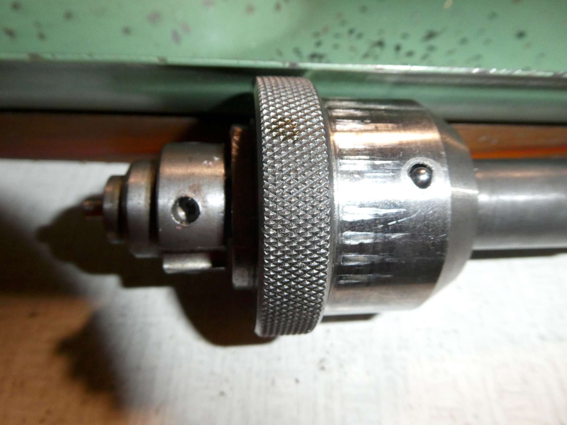

testone píše: 2. 1. 2021, 7:39 no vždyť ono asi bude, tračí přece jen do té hlavu šroubu udělat díru z druhé strany :D
dobrej nápad s tím šroubem
No, fakt je, že to celkem nic nedrží, takže tam asi nemusí být zrovna trubkáč :)
Opravdu velmi pěkně vyřešené, mnohem lepší než ten Schaublin s rozříznutou trubkou, ve které běhá další štangle s červíkem. S dovolením převezmu na závitořezný vehement na můj kolovrátek.
jmj

ladis1973 píše: 2. 1. 2021, 6:14
jmj píše: 2. 1. 2021, 4:41 Dobrý den,
žádná Gola, jen hlava z imbus šroubu a do trubky zapájená mosazí.
Děkuji za odpověď, elegantní řešení :) Myslel jsem původně, že je to průchozí, aby šlo variabilně nastavovat délku, podobně jako to má kardan u závitořezného zařízení na Schaublina.
Z té hlavy je tam jen ten šestihran, takže to průchozí je.

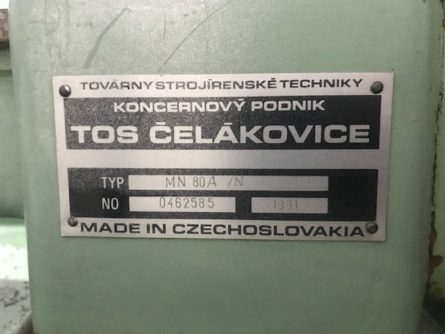

Ahojte a vsetko dobre v novom roku.
V Decembri som sa stal stastnym majitelom MN80 A/H.
Kúpil som ho aj vďaka tomuto fóru a vaších poznámok a rád a patrí vám veľká vďaka.
Nebudem tak otvárať tému Čína vs. TOS :lol:
Musím ešte dokončiť inventúru vecí, ktoré som k nemu dostal a porovnať to s originál manuálom a dodacím listom na ktorom sa píše rok výroby 1991.
Naposledy som síce sústružil na strednej škole, ale chcem si vyrábať nejaké malé veci a bolo to splnenie takého detského sna.
Prešiel som všetkých 92 strán tohto vlákna (vďaka za všetky typy a fotky) a aj mnohé ďalšie, ale tápem nad tým aké nože si mám na začiatok kúpiť, aby som sa po 20tich rokoch do toho opäť dostal.
Mali by to byť nože 10x10 a kto by mi mohol napisať nejaký link, kde ich môžem zohnať za rozumnú cenu/rýchlosť dodania, aby som sa mohol začať učiť, potom dobjednám niektoré odporúčané z Číny, ale nechce sa mi tolko čakať 8)

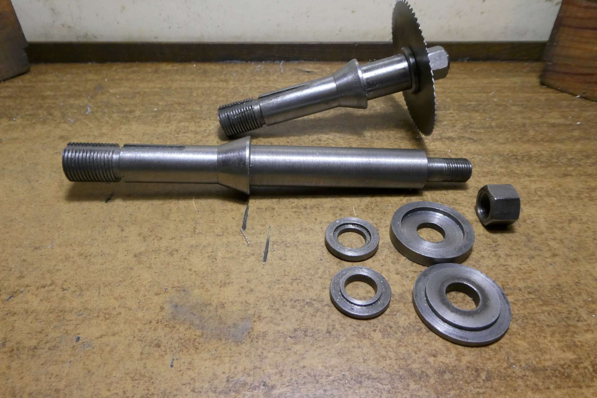

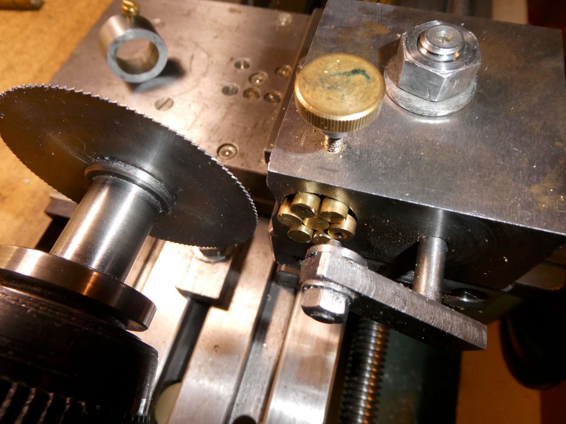

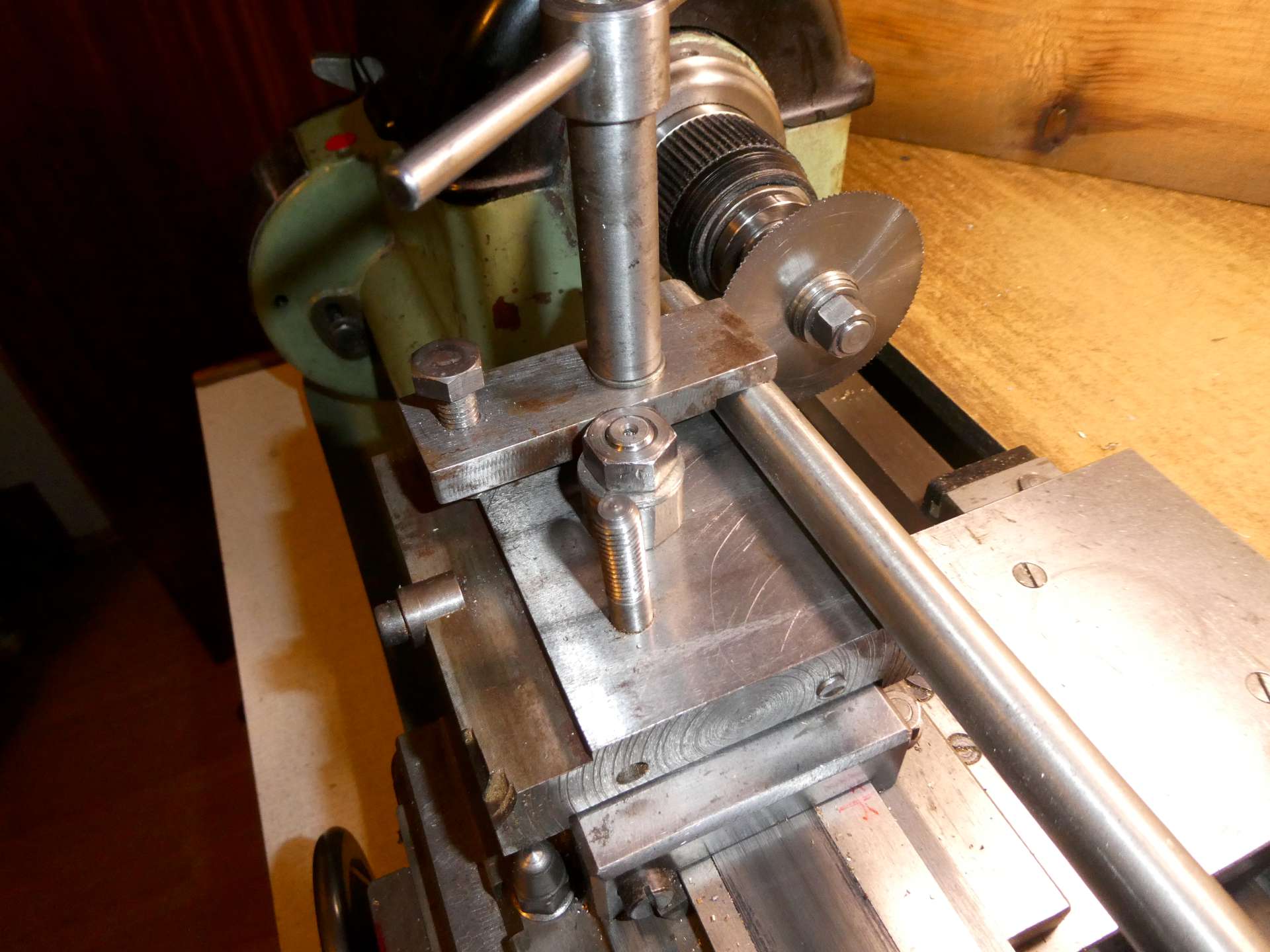

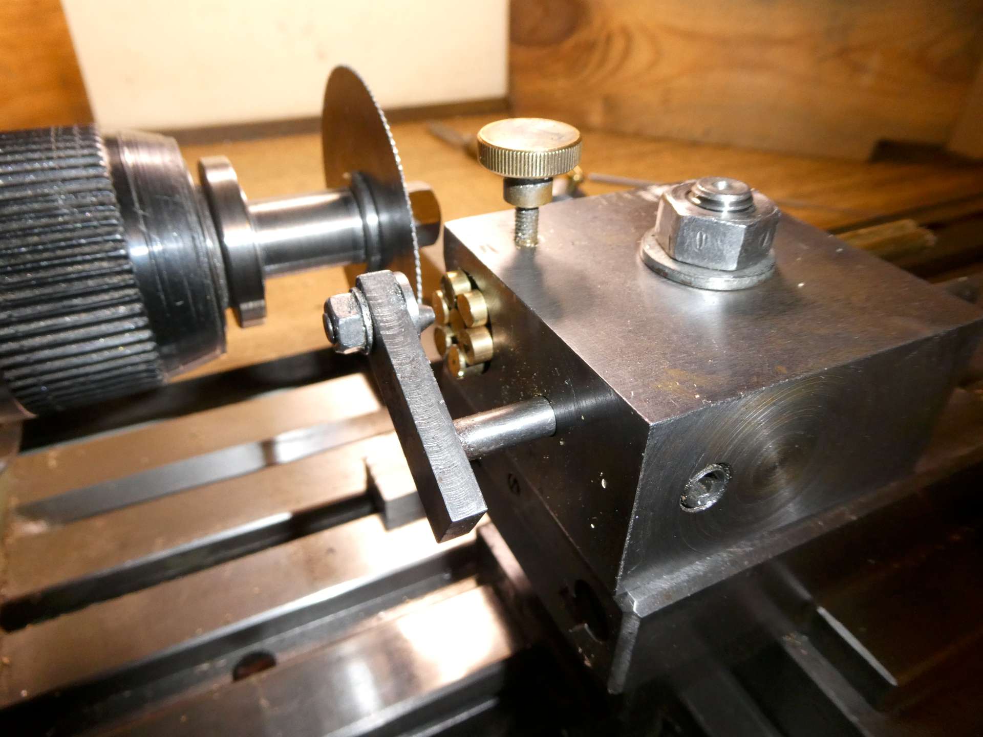

Tak si přiložím moje zkušenosti za moře let s MNkami.
Především je to soustruh pro jemnou mechaniku, takže pokud ho někdo má proto, že je malý , zabere málo místa a chce na něm vyrábět čepy na zahradní traktor, je na špatné adrese.
Nože používám téměř výhradně Radeco, protože TK nože myslím příliš zatěžují uložení vřetene.
Univerzálka jen v nutných případech, velké kusy nechám zhruba obrobit u někoho se statnějším soustruhem. Jak to jen jde, do kleštin.
Do kleštinového upínání je dobré mít doraz dovnitř kleštiny. Kleštinový klíč má k tomu v hlavici závit. Abych nenajel nožem do upínacího zařízení, viz doraz na loži v mých předchozích příspěvcích. Tím se umožňuje i pracovat s co nejmenším vyložením obrobku.
Namísto upichování raději používám kotoučovou pilku (0,4 x 63), zejména při větších seriích. Pro použití pilek mám kleštinové trny s redukčními kroužky na různé velikosti. Trn má 10 mm a závit M 10 x 1.
Upínání materiálu pro serie do vícenásobných držáků pro 6 nebo 7 tyčí, přičemž se aretuje roztlačením svazku šroubem s hrotem. Sedmá (střední) tyč musí být na zadním konci svazku spájena s některou z krajních, aby se neroztočila. Funguje pro průměry 2 až 6 mm, osmičku řežu ze čtyř tyčí. Svazek na konci proti posunutí jistím opět kroužkem se šroubkem. (Tento způsob upínání je vhodný i např. pro pásové pily).
Dělení nonia na příčném suportu je u jemnomechanických soustruhů obvyklé v hodnotě posuvu vzhledem k používání frézovacích pomůcek.

Nic proti kreativite, ale udelat z mnky kotoucovou pilku, proc? Mala pasovka ma sice horsi presnost, ale stejne to obrabis na presno z obou koncu, takze je to fuk. A jestli sis nedodelal mechanickej pricnej, coz standart nema, tak se ukroutis :lol: Do pasovky dam svazek zapnu a nestaram se, koncak vypne.. Nevim
