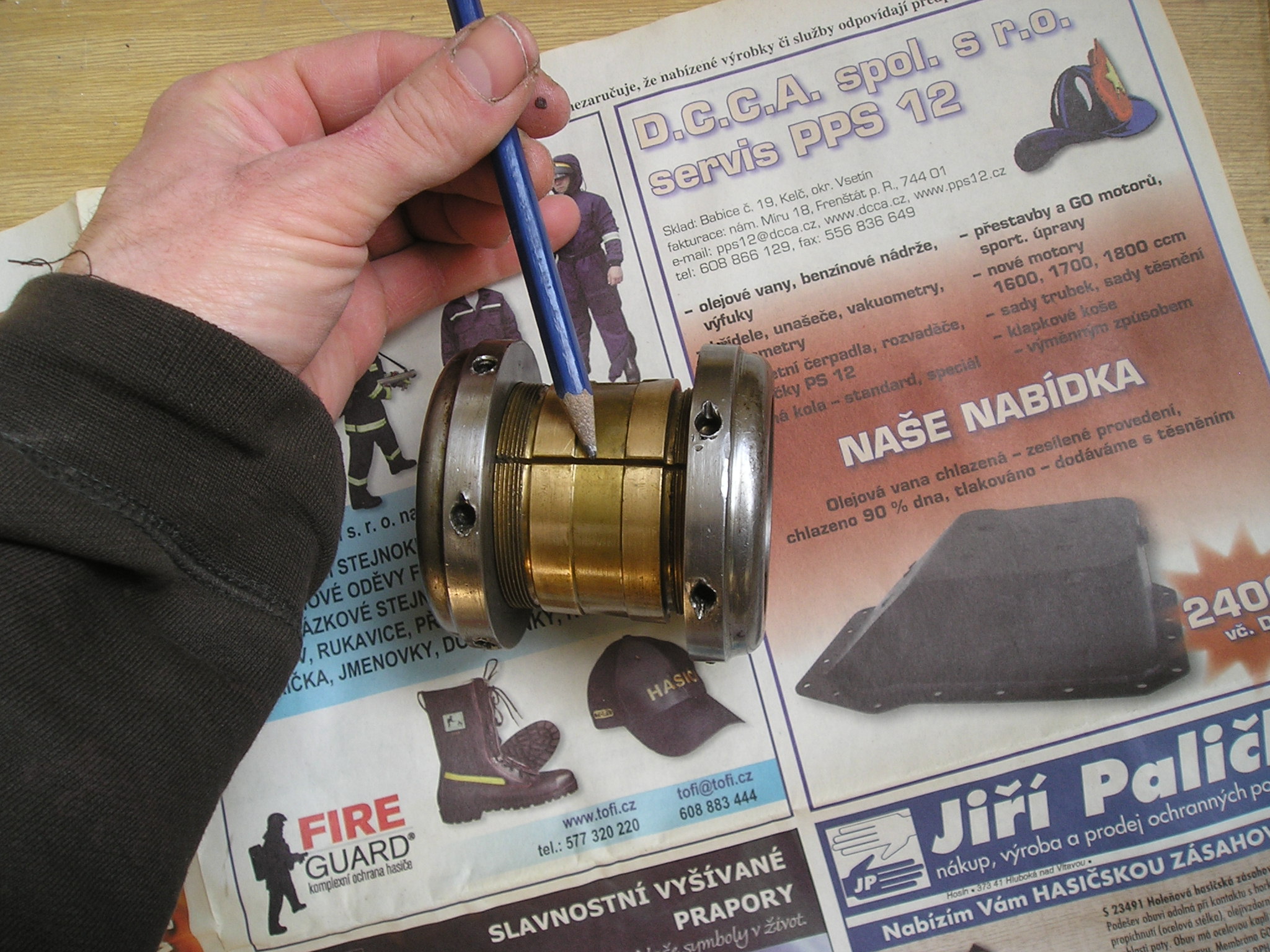

Testone, je to tak jak říkáš a díky za upřesnění. Každé ložisko je upevněno ve vložce, která byla vyrobena někde bokem a poté byla do obrobeného odlitku na pevno zalisována. Dá se tedy teoreticky říct, že jsou vložky pevnou součástí odlitku.
Lubos2- to není špatný nápad. Do příspěvku jsem to přidal.

Tak tedy zkusím sepsat moje nové teorie z načerpaných poznatků viz. výše.
1) Zahřívání vlivem velkého axiálního tření můžu nejspíš vypustit. Zkusil jsem povolit popisovanou matici axiální vůle, vřetenem již teď jde o trochu lehčeji otáčet, ale pořád to není ono (porovnávám podle videa toho Rusa). Navíc podle konstrukce vřeteníku již vím, že všechny axiální síly působící na vřeteno jsou zachytávány pouze předním ložiskem, které se nezahřívá.
2) Jednou z možností je vrstva nečistoty na aretačním klínku, který roztahuje ložisko pomocí vrchního šroubu. Pokud by kvůli nečistotě nešel klínek dostatečně zvednout, nemusí se potom ložisko dostatečně roztáhnout a vytvořit tak potřebnou mezeru pro olejový film.
3) Problém může být i v nedostatečném nebo žádném mazání vřetena. Myslel jsem si, že když vidím, jak skrz seřizovací matici protíká trocha pumpovanýjo oleje, tak že je mazání funkční. To je ovšem omyl, protože mazání vřetena je zde uděláno dle mě docela blbě.
Mazání vřetena je totiž vyřešeno tak, že skrz mazničku se vstříkne olej, olej poté stéká po vnějším obvodu ložiska na spodní stranu, kde se vsakuje do filcového knotu. Knot se vrchní plochou dotýká vřetena a až jakmile se celý odspodu nasákne olejem, začne olej přenášet na vřeteno a mazat ho. Dobře to zde zmínil zverodoctor, protože pokud je filc špatně umístěn a nedotýká se vřetena, tak prostě nemaže. Může být taky kus filcu utrhnutý a být nalepený na vřeteni, nebo může být filc zatvrdlý.
4) Ložisko není upevněno ve vřeteníku v ose otáčení. Taky možnost, ale pokud předchozí neumělec s ložisky nehýbal tak kdoví. Dá se to nějak jednoduše změřit?
Víc mě toho zatím nenapadá. Ovšem těch neznámých je tolik, že asi nezbývá než vřeteno sundat, vše zkontrolovat, vyčistit a případně proměřit. Pak to zkusit zase dát dohromady.

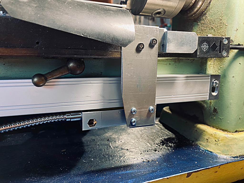

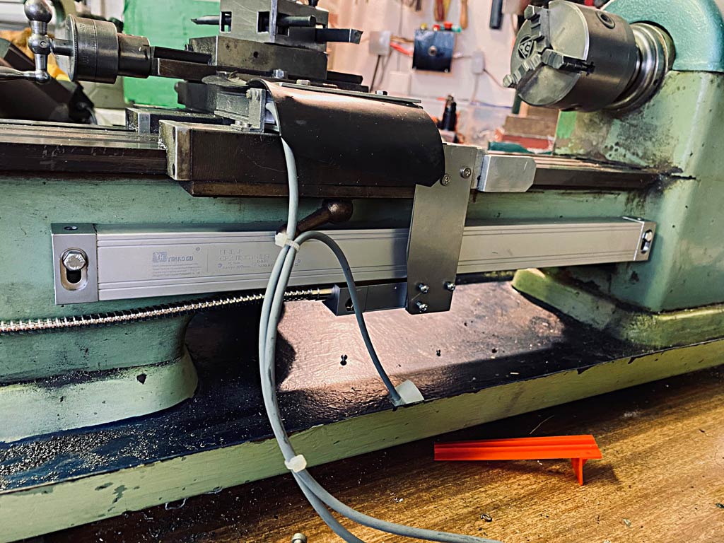

Původně jsem chtěl pokračovat v již rozepsaném vláknu, ale nenašel jsem ho. Tak to dám sem, stejně je to Mn80. Po přestavbě mého soustruhu, kdy jsem nahradil zubatá kola krokáčem a elektronikou a instalací DRO na podélný a příčný suport jsem se hodil do jiného levelu práce. Primární účel elektroniky - řezání závitů jsem využil za tu dobu jen jednou, ale i tak to byla pohoda. Dělal jsem závitový kroužek na upevnění čočky laseru. Trvalo to vše cca 10 minut.
Mnohem víc ale používám prostý posuv suportu při obrábění. Tady mám možnost rychlost posuvu měnit otočením knoflíku. A aby to bylo ještě pohodlnější, mám možnost zapnout elektrický doraz.
V každém hotovém programu je alespoň jedna chyba. I tady jsem objevil mušku, při dojetí na doraz se posuv zastavil a musel jsem sjet z dorazu ručně.
Není to sice tvrdá chyba, ale je to nepříjemné. Stále jsem to odkládal, ale když mi před vánocemi přišlo skleněné pravítko na podélný posuv, tak jsem váhal jenom pár měsíců a už je tam. Starej magnetickej pásek sice chodil v pohodě, ale magnet na sebe překvapivě chytal špony. Tak tedy změna na sklo. Je to sice jenom 5u pravítko, tedy fakt žádná přesnost, ale pro mou práci to stačí s obrovskou rezervou.
No a dneska si hraju s tím programem.

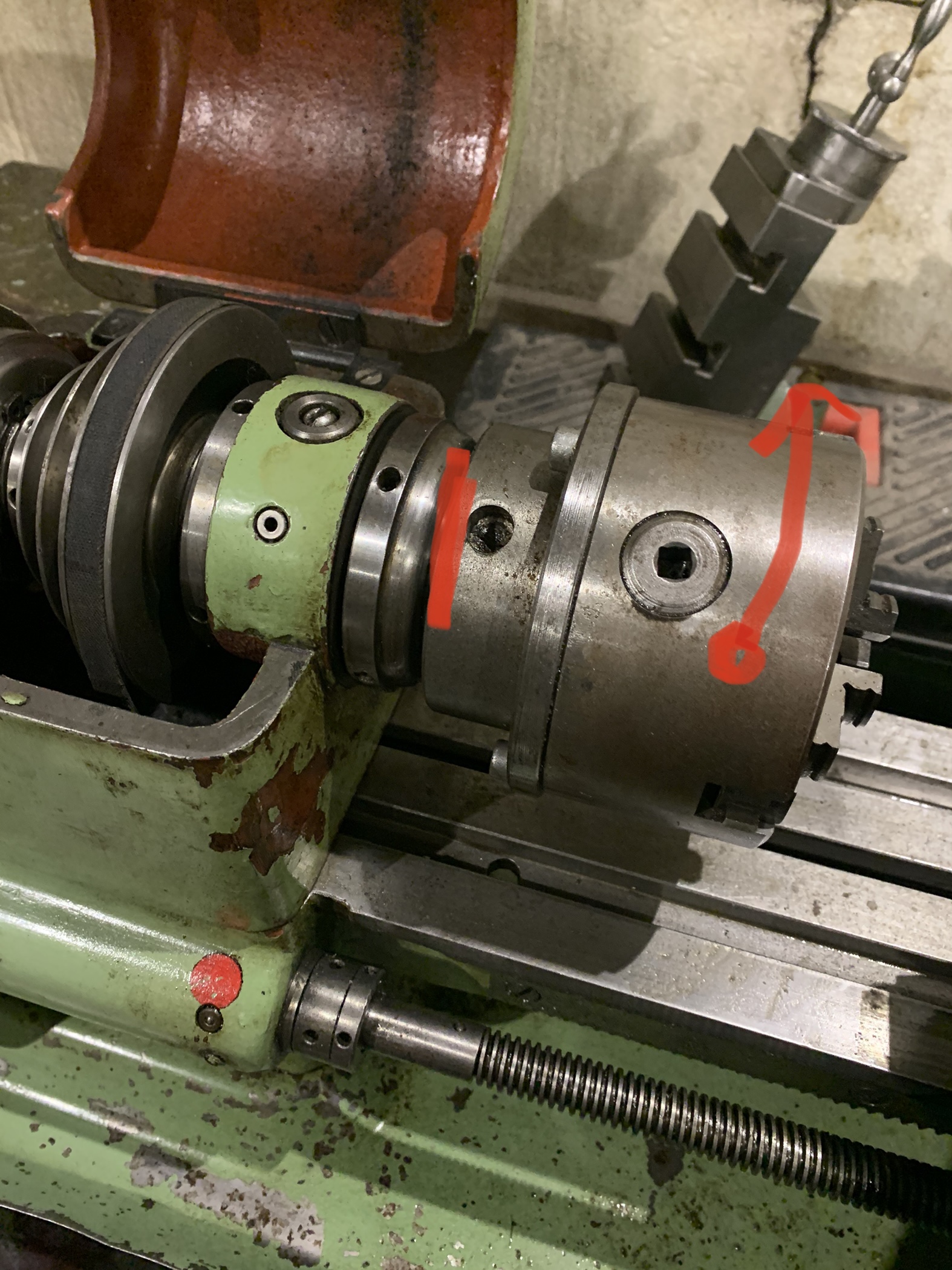

vreteno ma volu, Ahojte som tu novy tak prepacte ak davam tento moj problem do zlej sekcie, kupil som MN-80 ale ma volu vo vreteni ak zapacim zdola tak sa pohne tak ze to vidno volnym okom odhad je 0,5 mm cca ma niekto s tymto skusenosti ? nechcem ho hned rozobrat leno mozno nebudem mat sily to poskladat nazad a neviem co ma caka, vidim ze je tu toho dost popisane ajkonkretne diely su skoro pofotene ale predsa sa chcem opytat ci sa to da opravit a ako dakujem za cenne rady ( mam pristup aj ku vacsiemu sustruhu ak by trebalo nieco jednorazovo vysustruzit presne nejaku suciastku)

Stáhni si návod a podle něj zkus tu vůli vymezit a uvidíš. Jestli se vřeteno nebude volně otáčet tak tě rozebrání nemine. Jiná univerzální rada není a mávnutí kouzelným proutkem nefunguje - to jsem už zkoušelAdamMN-80 píše: ↑20. 4. 2021, 7:44 vreteno ma volu, Ahojte som tu novy tak prepacte ak davam tento moj problem do zlej sekcie, kupil som MN-80 ale ma volu vo vreteni ak zapacim zdola tak sa pohne tak ze to vidno volnym okom odhad je 0,5 mm cca ma niekto s tymto skusenosti ? nechcem ho hned rozobrat leno mozno nebudem mat sily to poskladat nazad a neviem co ma caka, vidim ze je tu toho dost popisane ajkonkretne diely su skoro pofotene ale predsa sa chcem opytat ci sa to da opravit a ako dakujem za cenne rady ( mam pristup aj ku vacsiemu sustruhu ak by trebalo nieco jednorazovo vysustruzit presne nejaku suciastku)

pozeral som prispevok od @Radek335 plus v manuali tam bola poznamka ze treba povolit srubu a podarilo sa to nastavit celkom lahko sustruh uz nema volu lozisko sa nezahrieva tak dakujem za toto forum super...zexner píše: ↑20. 4. 2021, 9:14Stáhni si návod a podle něj zkus tu vůli vymezit a uvidíš. Jestli se vřeteno nebude volně otáčet tak tě rozebrání nemine. Jiná univerzální rada není a mávnutí kouzelným proutkem nefunguje - to jsem už zkoušelAdamMN-80 píše: ↑20. 4. 2021, 7:44 vreteno ma volu, Ahojte som tu novy tak prepacte ak davam tento moj problem do zlej sekcie, kupil som MN-80 ale ma volu vo vreteni ak zapacim zdola tak sa pohne tak ze to vidno volnym okom odhad je 0,5 mm cca ma niekto s tymto skusenosti ? nechcem ho hned rozobrat leno mozno nebudem mat sily to poskladat nazad a neviem co ma caka, vidim ze je tu toho dost popisane ajkonkretne diely su skoro pofotene ale predsa sa chcem opytat ci sa to da opravit a ako dakujem za cenne rady ( mam pristup aj ku vacsiemu sustruhu ak by trebalo nieco jednorazovo vysustruzit presne nejaku suciastku)![]()

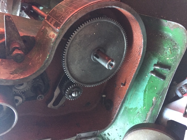

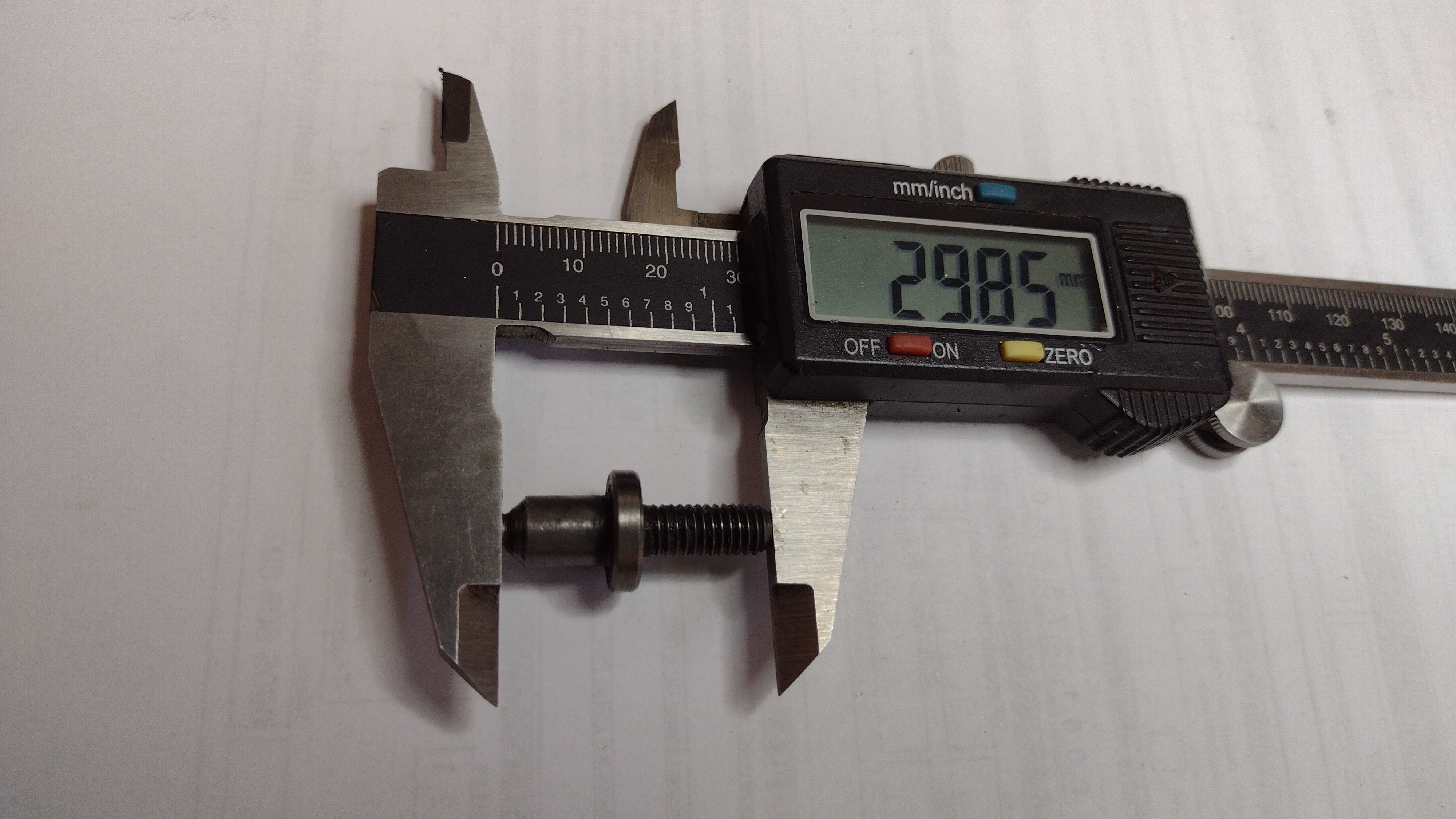

Pozdravujem fandov MN80. Poprosím o radu. MN80, rv 1965. Vyberiem planetku, chcem tam vložiť kolo , a zaisťovací klin ho nechytá. Zdá sa mi, že celý stroj je akýsi hybryd, akoby hlavná posuvová tyč bola buď z novšieho MN80A, alebo z inej modofikacie.
Alebo je to celé zle zložené.
Mám ho dva týždne +-, čiže skúsenosti žiadne.
Vopred Vďaka, Rasťo.
