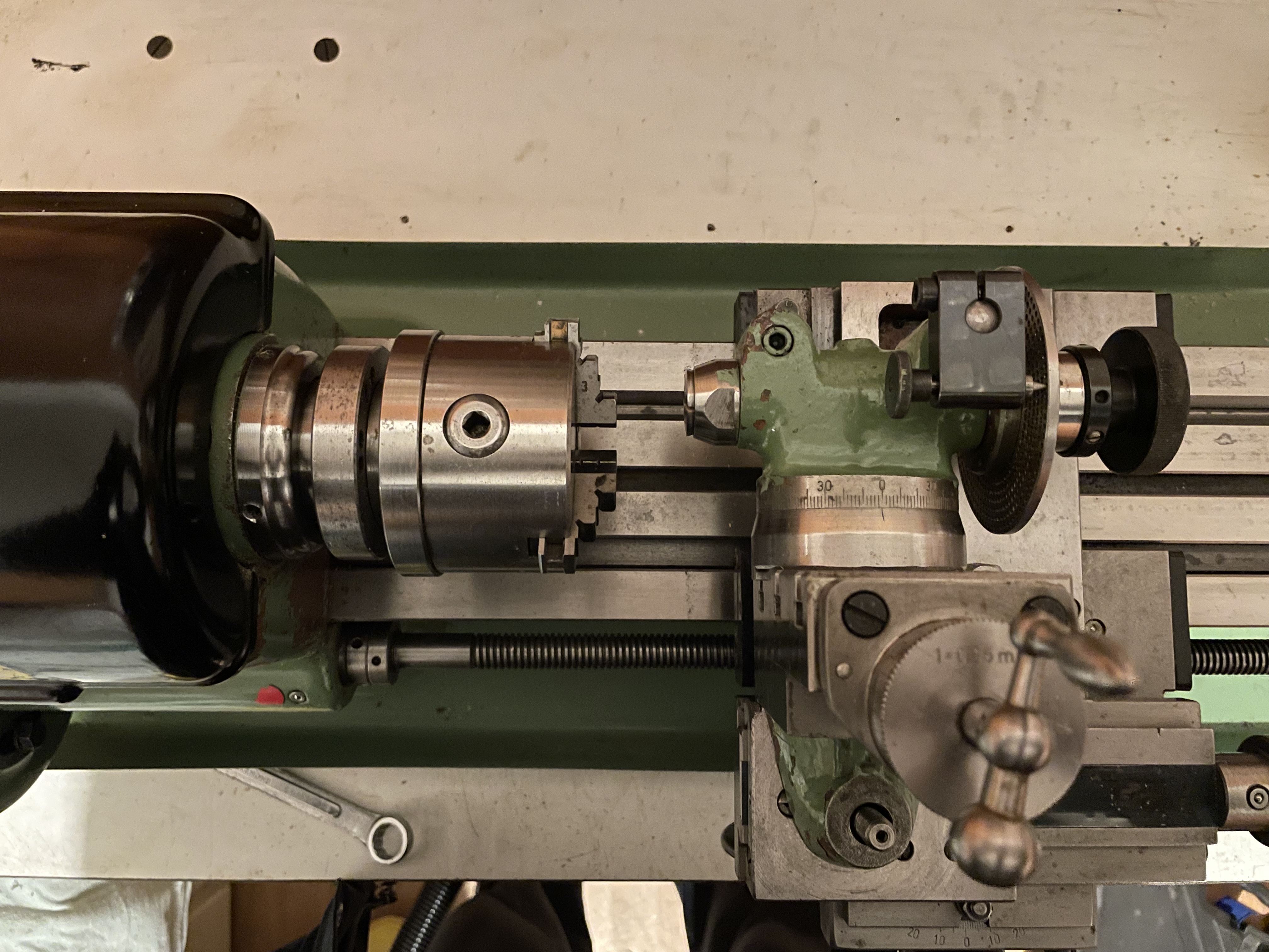

Ahoj, nedávno jsem se stal majitelem mn80-A. Díky tomuto fóru jsem si spoustu věcí ujasnil a začátky jsou hned o něco snažší. K soustruhu bylo téměř kompletní příslušenství. Chybí “jen” redukce pro uchycení klasických kleštin a redukce závitu pro uchycení stromečkových a nakonec dělicí kotouček na vřeteno (když by je měl někdo doma navíc, rád je odkoupím)
A jako nováček v soustružení i jako majitel mn80 bych měl dotaz na použití děličky k výškovému suportu. Nějak nemohu dát dohromady jak se správně používá, respektive jak má být správně namontována. Já jsem to udělal tak, že jsem děličku připevnil do poslední T drážky na výškovém suportu a ten připevnil místo nožovky tak že osa děličky je rovnoběžná s osou vřetene soustruhu. Tak a teď mi nastává problém že ikdyž posunu příčný suport co nejblíže směrem k sobě tak osa děličky není v ose vřetene viz. přiložené foto. Mohu poprosit zdejší členy, zda to tak je správně, nebo jsem to celé popletl?
Předem moc díky za radu,
Pavel

toto je novšie prevedenie deličky. To staršie malo svoj suport a delička bola "nižšia".
Staršie prevedenie tým pádom dočiahne na stred. Delička bola zrejme pôvodne myslená na frézovanie ozubených kolies a výrobca (aspoň tej novej verzie) rátal s polohou kolmo na os vretena. Teda o 90°opačne ako to máš ty. Každopádne mi príde, že to bola na prd inovácia, nakoniec ako väčšina (snáď okrem predĺženia loží), ktoré na tomto sústruhu v Čelákovicích v priebehu času urobili.

Díky… o těch 2 typech děliček jsem věděl. Ale nevěděl jsem že v nich je tento rozdíl. To že nejde nastavit k ose mi přijde jako škoda, ale co, budu si muset poradit bez ní.
- Příspěvky: 3947
- Bydliště: Bratislava
Keďže hlavné využitie deličky ustavenej súoso s vretenom je vŕtanie dier po kružnici, možno by čiastočným riešením bolo vyhodiť spomedzi suportu a tela deličky tú točňu a naskrutkovať deličku priamo na suport v pozícii 90°. Ale musel by si premerať či by to v rámci úpravy pozície na stred stačilo.
