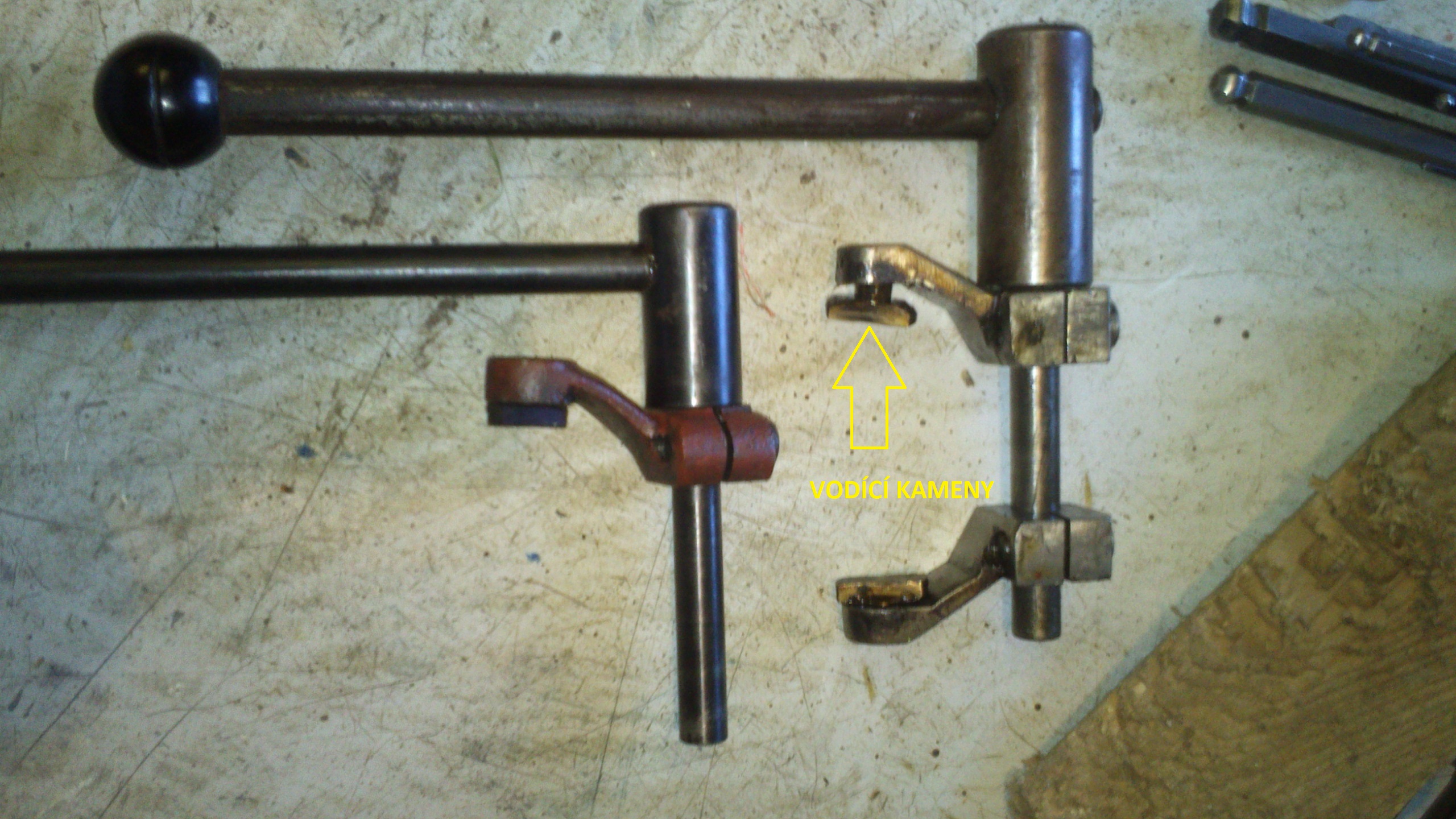

Zdravím vás lidičky. Před časem jsem koupil svou MN80 a tradičně mi nějaké příslušenství chybí. Chtěl bych poprosit ostatní majitele, jestli by mi nevyfotili, jak má být poskládaná ta páka u vřetene. Mám obavy, že mi tu něco chybí.
Díky všem

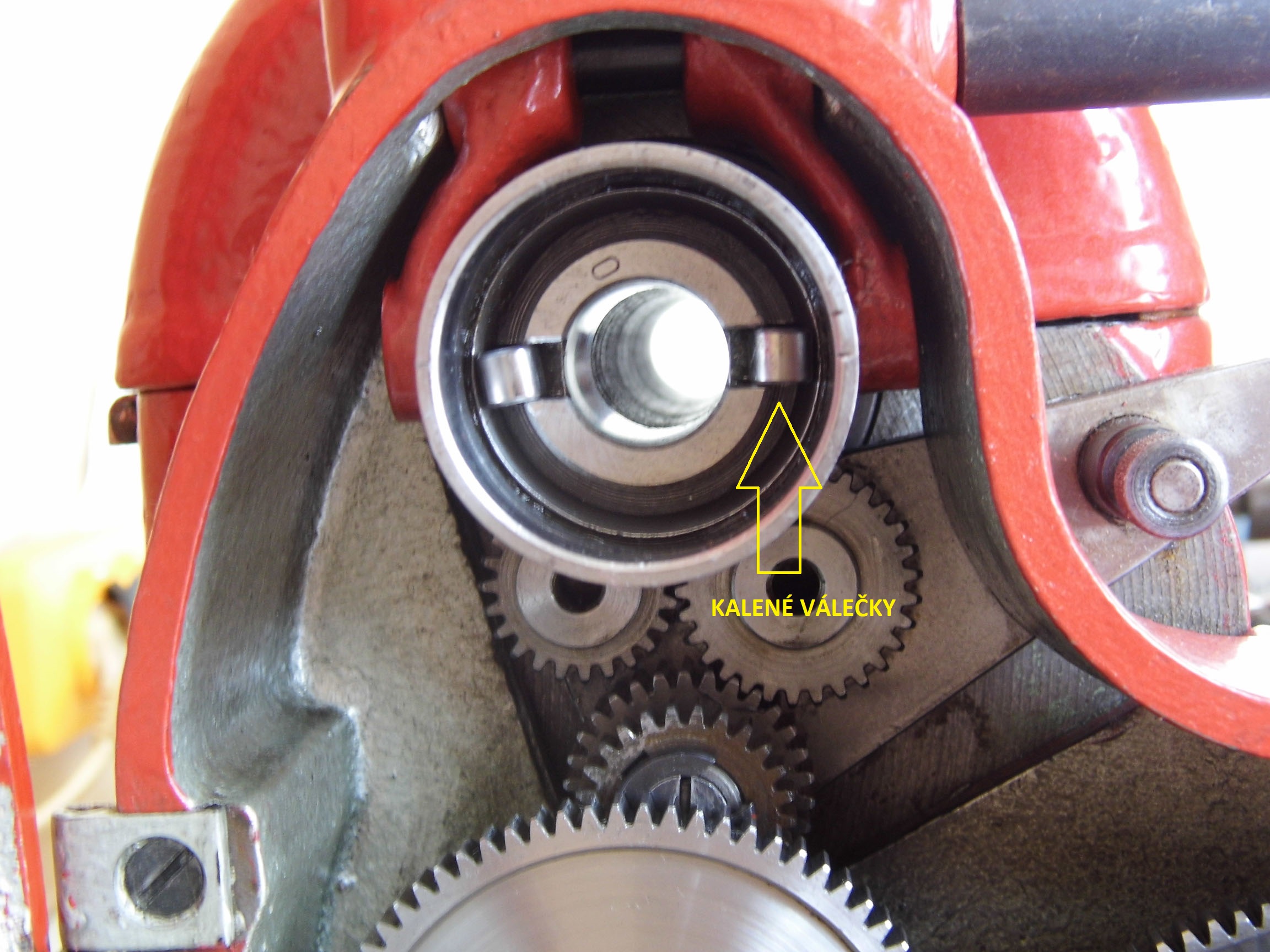

na tohle moc fotek bohužel neexistuje, tak ti to aspoň zkusím popsat.
Na zadní straně vřetena je nasunuté jakési "unášecí pouzdro", které má uvnitř drážku na pero. Pouzdro se musí pohybovat v axiálním směru lehce a bez drhnutí. Na obvodu má tohle pouzdro zápich pro dva vodící kameny, které jsou spojené s vidličkama té páky a umožňují posouvání onoho pouzdra. Uvnitř pouzdra jsou ještě poté nasazeny (klidně pomocí vazelíny) dva kalené válečky odvalující pohyb upínací páky při uvolňování a utahování obrobku.
Když tohle všechno dáš do kupy, tak dírou ve vřeteni zezadu prostrčíš upínací trubku a kleštinu vložíš zepředu. Tady pozor! Pro každý druh kleštiny (klasika, stromeček vnější/ vnitřní) musíš mít nasazenou vepředu správnou redukci, jinak ji neupneš (druhy redukcí tu jsou popsány).
Vzadu na té trubce je ještě zápich pro gumovej kroužek. Po nasazení kleštiny ji trubkou trochu přitáhni a vyšteluj si správnou polohu páky pro upínání obrobku v kleštině.
Přidám sem pár fotek co mám uložený, autoři se snad nebudou zlobit.
Radek
P.S.: Tenhle mechanismus se hodí hlavně pro upínání více obráběných kusů bez zastavování vřetena, na kusovku stačí vložit kleštinu a trubkou patřičně dotáhnout.

Díky moc, no chybí mi celé to unášecí pouzdro, to bude ten kámen úrazu. Na seriovku to naštěstí nemám. Jen na sem tam nějaké drobnosti. Já jsem právě na netu moc takových to fotek nenašel...
Tak to buď v klidu. Jestli to nutně nepotřebuješ (jakože asi ne), tak se bez toho v pohodě obejdeš :) Důležitá je kompletnost kleštin (velikostně) a k tomu potřebný redukce, protože shánět to po částech je peklo.
