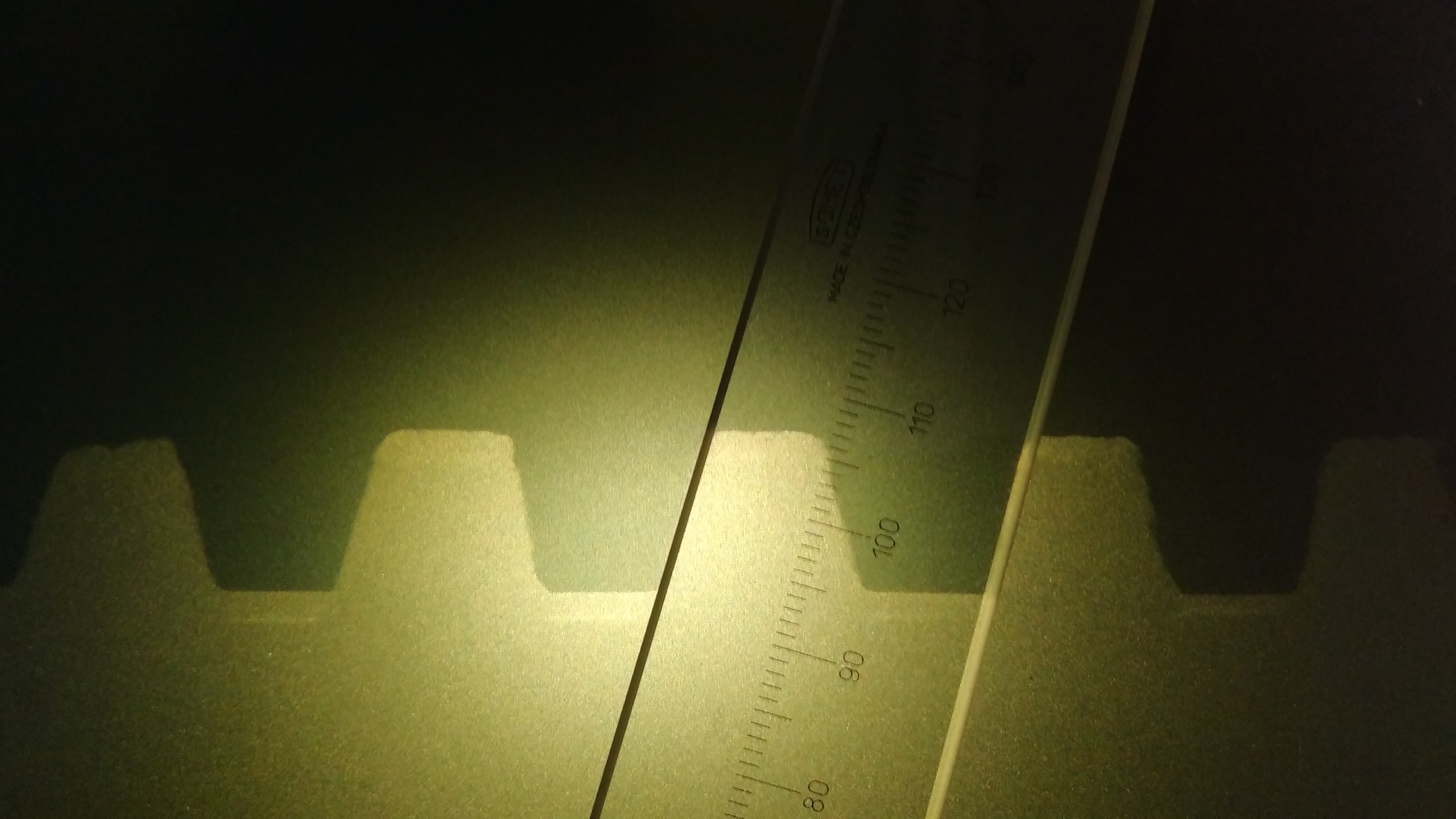

Jinak nejlepší by místo pocitů a odhadů bylo sem dát fotku z profilprojektoru - tý redukce a tý kleštiny, co má těch 0°. Protože jinak je to akorát diskuze o dojmech.
Pro ilustraci (doplnění)
narychlo originál redukce na profilprojektoru, 20x (všechny, co tu mám - z věkového rozpětí vzniku asi tak 50 :lol: :shock: let jsou stejný).
a fotka - jak je ta redukce udělaná (ta je logicky z čelákovic a nebo odkud byla mašina - tj. ne z NLB)

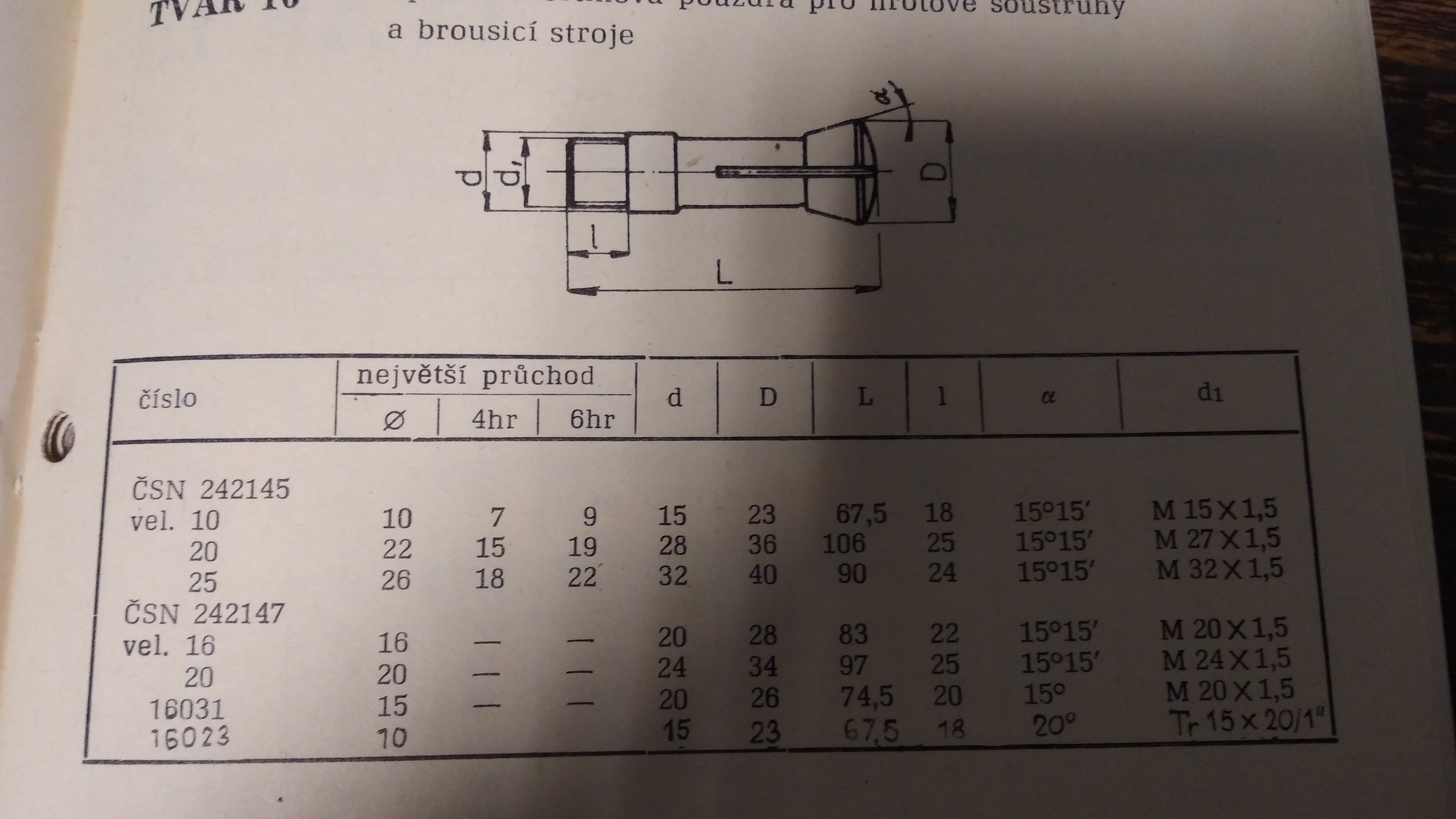

k tomu, že nemáš tušení, proč jsou v tom katalogu co jsi sem dal na těch stromečkových kleštinách M9.15x1 můžu akorát dodat to, že v tom katalogu, co jsi sem dal jsou nesmysly (spousta, opravdu se tehdy nepovedl).
Kdybys totiž šel do skříně co mám za zády a tam si vytáhl starý černobílý katalogy z s.p nebo n.p Narex, závod Lázně Bělohrad (tzn dávno před tímhle nepovedeným barevným), a nebo si tu kleštinu změřil, tak bys zjistil, že tam není M9.15x1, ale M9x1 :)
Co se týče těch "normálních" kleštin, tak v tom vloženým katalogu je to taky blbě - asi tenkrát ten, kdo to z těch starej katalogů opisoval, měl špatný den a netušil, o čem je řeč - nejspíš nějaká agentura, jak to v té době bývalo zvykem.
Protože tam ty kleštiny jsou pod ČSN 242145, což je nesmysl - v té normě jsou jiné kleštiny, na první pohled rozeznatelné (mají odlehčení) a závit M15x1.5.a ty do MN80 nepatři.
Naopak do 80 patří typ 16023 (v starým katalogu je to dopsané rukou na konec tabulky pro tvar 16) a tak to vypadá jako kdyby to pod tu ČSN patřilo - ale jaksi nepatří.
Mj, 16023 mají úhel 20°, kdežto ty ČSN 242145 vel. 10 (co jsou tam napsaný blbě) 15°15 minut.
V tom ceníku k tomu katalogu, z r. 95 tehdy stály ty 23001 vnitřní 760Kč, vnější 690,- a tvar 16, 16023 (tj. s tím trapézem) od pr. 0.8 do pr. 1.9 640,-, od pr.2 do pr.2.9 500,- a od trojky do pr. 13 360,- Ten průměr 13 ale podle mě byl akorát papírový, nikdy jsem jí originál neviděl a když jsme ty kleštiny kdysi o nich kupovali, tak to končilo dvanáctkou.

Tohle je poslední (ten barevný) katalog Narex Lázně Bělohrad a.s. (akciovka) co vyšel někdy relativně těsně po 89, než to koupil Deprag.
A zakroužkovaný to je, protože to je nesmysl (ty kleštiny se k tomu nikdy oficiálně nedodávaly, nepatří tam a nejdou tam) - dal jsem to sem jen proto, aby bylo jasno, jestli tam ty chyby jsou a nebo ne.

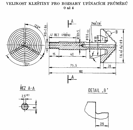

U stromečkových kleštin je to úplně stejný - v starých katalozích NLB je M9x1 , na výkresu kleštiny je M9x1 6h, v ČSN je M9x1 6h, v "nových" katalozích (poslední barevný NLB a pozdější Deprag 2003) je M9.15x1.
Kleštiny co fyzicky mám jsou přes vrcholy nepatrně plusový, ale do díry s M9x1 udělaný normálním závitníkem M9x1 tak nějak (blbě) jdou.
Já rozhodně nemám potřebu objevovat, jestli jim ty závity (mj, řezaný) ujely (takže pak do katalogu radši dali těch 9.15 aby si nikdo nemohl stěžovat) a nebo jestli to dělali záměrně podle sebe, v rozporu s výkresama a normou.
Když potřebuju tam dát cokoli tahacího a s tím závitem a musím to udělat, tak na tom udělám M9x1 a nemám potřebu řešit obvyklý nekonečný :roll: ynternetový diskuze. To samý s tím Tr.

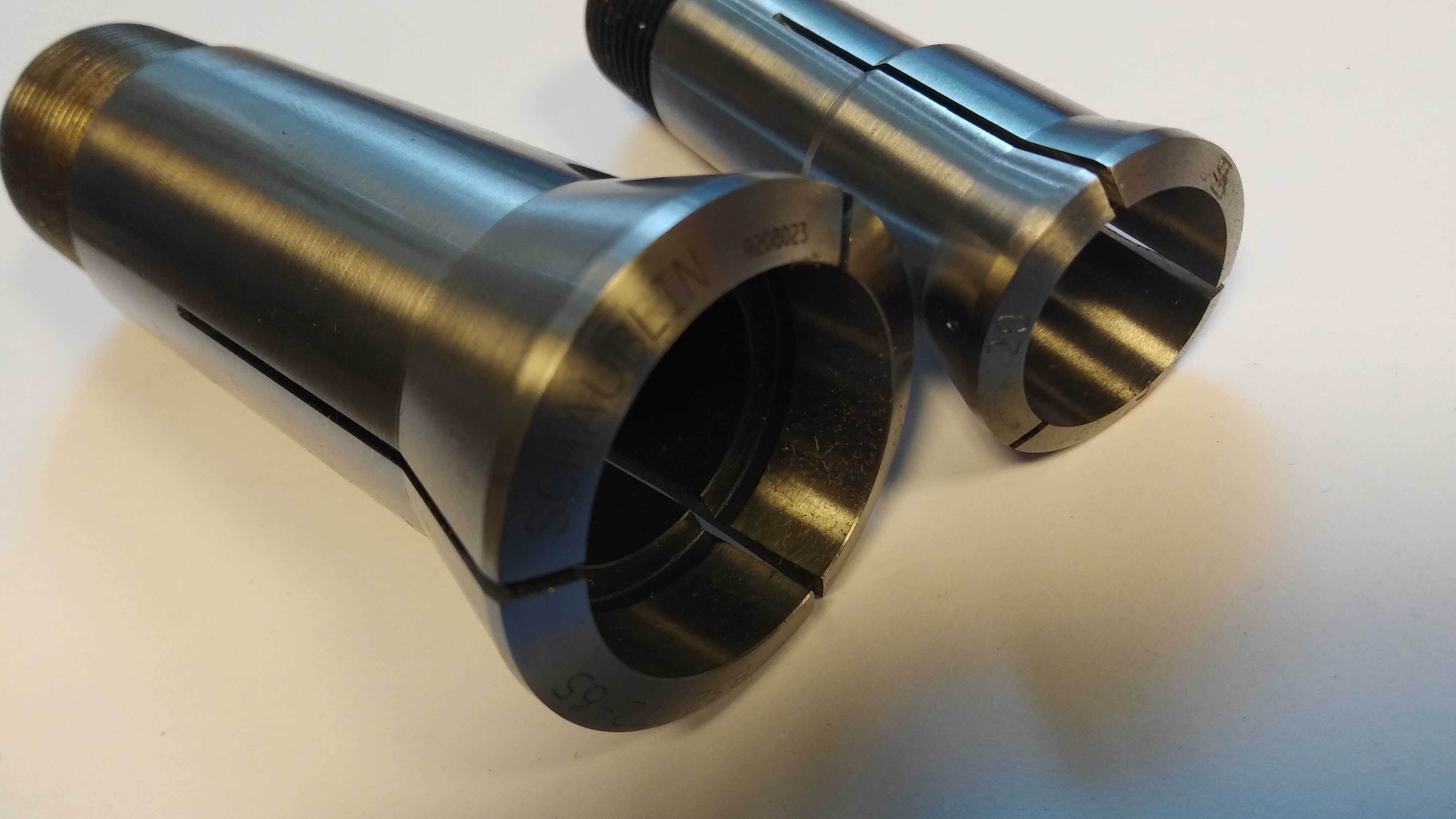

Lubos2 píše: ↑3. 11. 2023, 8:28 Další zajímavá věc je, že já tu kleštinu průměr 13 mám, ale plně průchozí jsou max. průměr 11,5
nějak nechápu co je na tom zajímavýho - oversized kleštiny jsou běžná věc a normálně se i komerčně vyrábí. To, že jsou pak neprůchozí bych viděl jako logické a jediné možné řešení - protože když tam jaksi není místo, tak se to ani jinak udělat nemůže.
Pro ilustraci vlevo B32 pr.30 (normálně tuším končí pr.27, ale OS se dělají až do pr.32) a vpravo W20 pr.20 (normálně končí pr.16).
