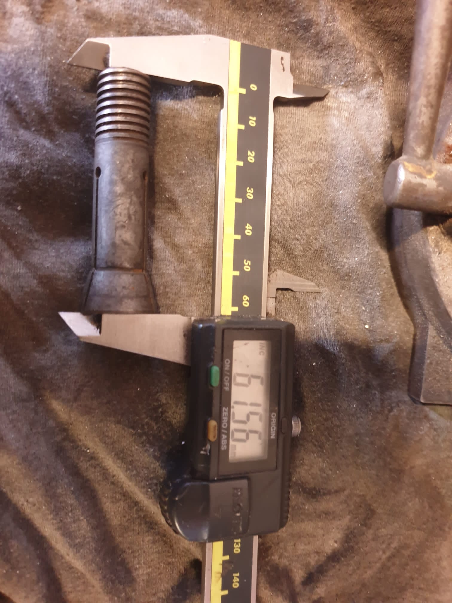

takhle vypadá ten závit na kleštině, je to nějaký upravený (spíš nepovedený) trapézák - matici je třeba udělat volnou - když se to udělá tak jak má, tak většina kleštin do tý trubky (matice) nepůjde. Naopak když se udělá závit (vnější) tak jak má, tak to do trubky co do ní jdou kleštiny jde dost volně (což je v tomto případě spíš dobře. Pata je radiusová.
Závity na kleštinách jsou broušený, co kus, to unikát, na fotce je vybraná taková co největší.
Já to změřit nemám čím. ale u mě je ten zavit od oka max ten 1stupeň.
sadu mam složenou od dvou soustruhu, a par kusu jsem kupoval nových vic KS z jednoho rozměru co používam často

Taky to nemám čím změřit, ale od oka ty mé kleštiny mají sklon větší než 1°. Pochybuji že ty kleštiny byly u soustruhu neoriginální. Nemohl se ten úhel lišit i rokem výroby, nebo nedodával kleštiny i jiný výrobce než deprag?

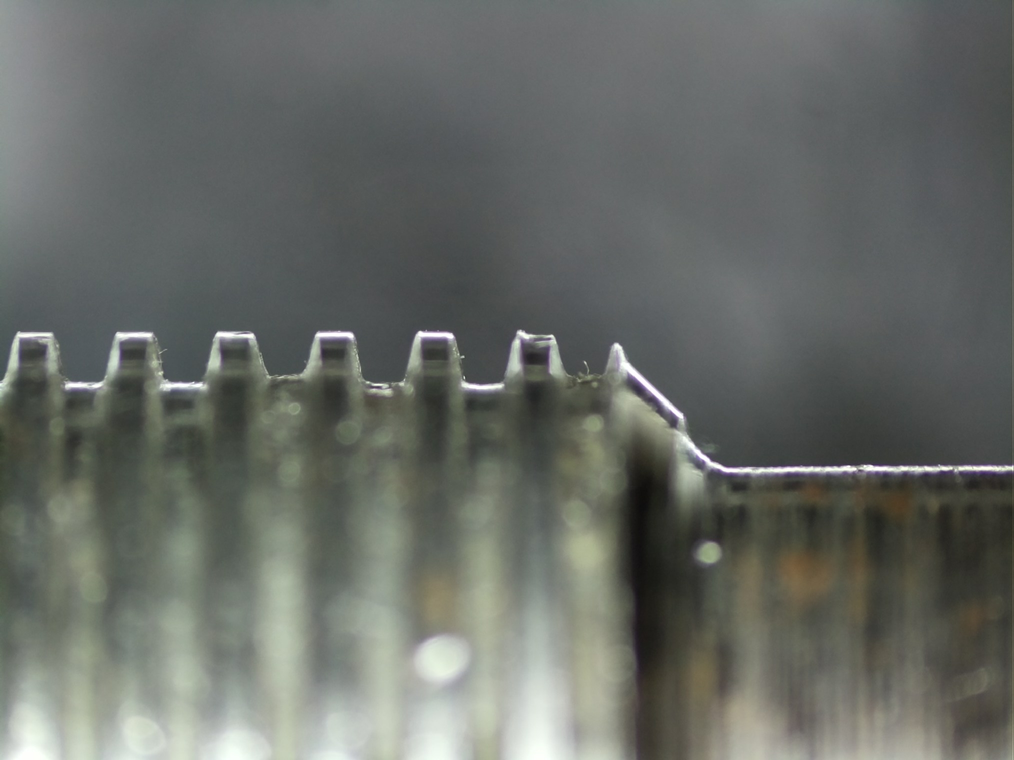

Jinak nejlepší by místo pocitů a odhadů bylo sem dát fotku z profilprojektoru - tý redukce a tý kleštiny, co má těch 0°. Protože jinak je to akorát diskuze o dojmech.
Pro ilustraci (doplnění)
narychlo originál redukce na profilprojektoru, 20x (všechny, co tu mám - z věkového rozpětí vzniku asi tak 50 :lol: :shock: let jsou stejný).
a fotka - jak je ta redukce udělaná (ta je logicky z čelákovic a nebo odkud byla mašina - tj. ne z NLB)

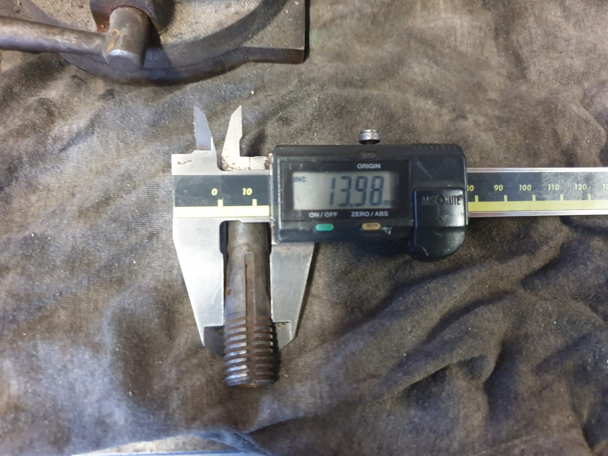

Ahoj, nebyly by třeba prosím v těch katalogách kleštiny se závitem Tr 14x2?
Je to druhoválečná bruska.
Dík.

U stromečkových kleštin je to úplně stejný - v starých katalozích NLB je M9x1 , na výkresu kleštiny je M9x1 6h, v ČSN je M9x1 6h, v "nových" katalozích (poslední barevný NLB a pozdější Deprag 2003) je M9.15x1.
Kleštiny co fyzicky mám jsou přes vrcholy nepatrně plusový, ale do díry s M9x1 udělaný normálním závitníkem M9x1 tak nějak (blbě) jdou.
Já rozhodně nemám potřebu objevovat, jestli jim ty závity (mj, řezaný) ujely (takže pak do katalogu radši dali těch 9.15 aby si nikdo nemohl stěžovat) a nebo jestli to dělali záměrně podle sebe, v rozporu s výkresama a normou.
Když potřebuju tam dát cokoli tahacího a s tím závitem a musím to udělat, tak na tom udělám M9x1 a nemám potřebu řešit obvyklý nekonečný :roll: ynternetový diskuze. To samý s tím Tr.
