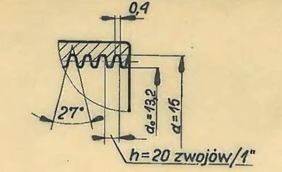

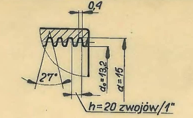

Francotirador píše:Jaké jsou vzorečky u netabulkových trapézů, konkrétně pro vrcholovu vůli ac?
Tak podle zakótování vnitřního závitu v upínací trubce to vypadá že ac = 0,265 mm :?: :?: :?:
Ten TR závit kleštiny asi dle ČSN 01 4050 nebude :-( už jen ten vrcholový úhel, že :wink:

Tak bych řekl, že jak se rád přehrabáváš v normách tak Ti unikl jeden detail a ztratil jsi se v tom.Ten detail je, že když jsem psal rozměr závitu kleštiny tak jsem udával Tr15x20/1stupeň (tj ani 1´ani 1")= 1 stupeň je úhel boku závitu - to znamená že alfa je 2 stupně. Nevím kde jsi sehnal ten nákres detailu ukončení trubky(asi to je na jinou kleštinu nebo špatně změřeno) - já vycházím z údalů výrobce.A vyrobíš-li to podle tohoto nákresu tak to nepůjde sešroubovat.

Aha, tu informaci o úhlu boku závitu jsem nějak přehlídl - zmátlo mě označení Tr u kterého jsem tudíž automaticky předpokládal vrcholový úhel (úhel profilu) 30°nikoliv nenormalizované 2°.
Takže závit kleštiny se tvarem profilu blíží spíš čtvercovému (plochému) než lichoběžníkovému :roll: Nebyl by zakótovaný výkres?
To co jsem sem dal, je ze zdroje viz http://www.c-n-c.cz/viewtopic.php?f=82&t=13124#p196986" onclick="window.open(this.href);return false; otázkou je, jak k rozměrům poláci přišli (jestli blbě měřili atd.).
