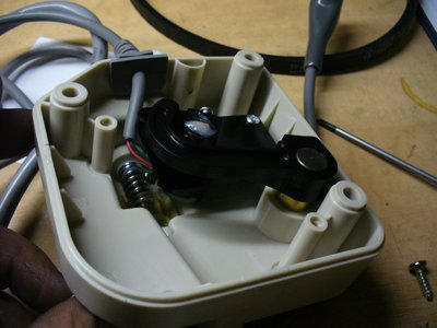

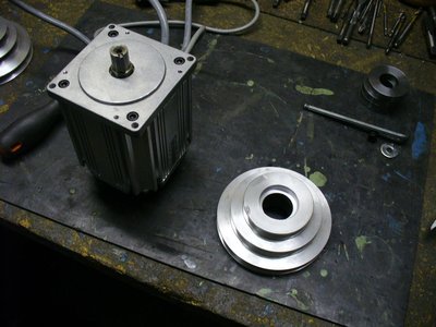

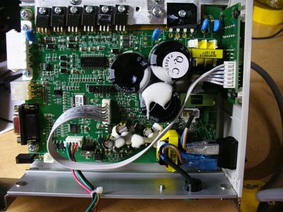

Já jsem kupoval před cca měsícem Texi 750S (750W) na vertikální hlavu deckela, tady nějaké fotky panel, motor a odkrytý ten pákový ovladač na nohu, je tam nějaký optický poťák, s tím budu potřebovat poradit čím to nahradit, zatím to mám po mechanické stránce nainstalovaný ten motor, ovládací krabku a ten "poťák" musím tady poptat, případně Luboše, s kterým jsem to konzultoval :)
Mám od toho i nějakej ten manuálek, jsou tam popsaný ty výstupy, motor chodí velice svižně, dá se tam nastavit fůra věcí mě stačila jen okamžitá brzda, maximum jsem dal 3500otáček, ten 750W má papírově psaných 8 Nm, dal jsem tam sice trojstupňovou řemenici, ale mám to stejně jen na tom prostředním, na tom nejvyšším to točí s vřetenem kolem 6000 otáček a je to už docela hukot to vřeteno, motoru je to jedno.
Má to docela slušnou sílu i na takový to "kadla, kadla" :D asi 50-100 ot/min krouťák neodhadnu, ale ještě jsem to nezastavil
cena cca 6800 sakumprásk, byl jsem si pro to přímo ve skladě v brně, přístup hrozný, příště si to radši nechám poslat, chci ještě ten slabší 550W na rotwerka, protože mě tam odešla ta regulace a mě je to líto vyhodit, na druhou stranu nemám čas ani nervy se mordovat s nějakým polovičatým řešením, tohle je pro mě jak dělané :)

jinak tu regulaci máš vyfocenou a má u obou verzí vnější rozměry 160x160x65mm, já mám tu 750W variantu motoru a ten je 90x90 mm a na výšku i s hřídelí fí 14mm pero 4mm nějakých 150mm ,
v manuálu má ten 550W 3Nm a 5000ot/min (je o něco menší jak ten větší motor) a ten 750W viz výše 8Nm a 3000ot/min (ale není to pravda, protože tovární nastavení je 3500ot/min) jak je to u toho 550W W netuším, ale řekl bych že podobně, motory se liší cenovkou, do toho 300stovkového soustruhu bude 550W habakuk :wink:
