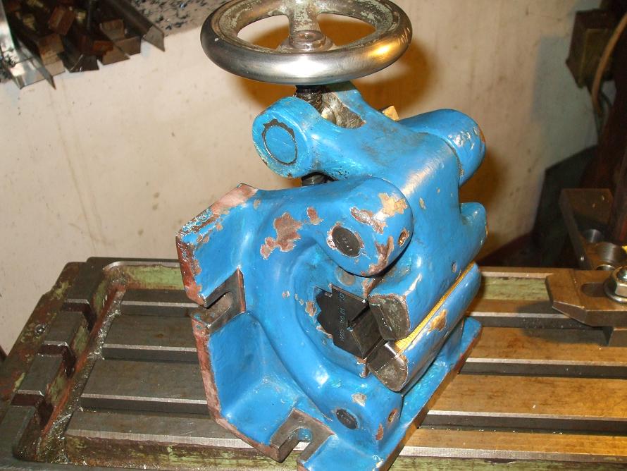

Videl som v Mars bedni prizmatický zverák, asi 200-ka- typ ako na fote (je z netu) asi ani nebol použitý. Predávajú po 40 cent za kg, ak by niekto chcel po Velkej noci tam ešte isto bude. Je to v P. Bystrici

qwer píše: 3. 4. 2021, 1:14 Videl som v Mars bedni prizmatický zverák, asi 200-ka- typ ako na fote (je z netu) asi ani nebol použitý. Predávajú po 40 cent za kg, ak by niekto chcel po Velkej noci tam ešte isto bude. Je to v P. BystriciBez názvu.png
na vrtačku za šrotovné asi jo :wink: přiznám se, že mě leží pod stolem a vytáhl jsem to jen dvakrát, když jsem potřeboval dělat drážku pro pero do díry do nějaké duté 1m hřídele tak jsem to šoupl na svislo na deckela a obrazil, ale i tak by to šlo vymyslet jinak to upnutí, ta přesnost těchto svěráků je taková hodně diskutabilní, měl jsem původně dva a oba stály za hovno :D

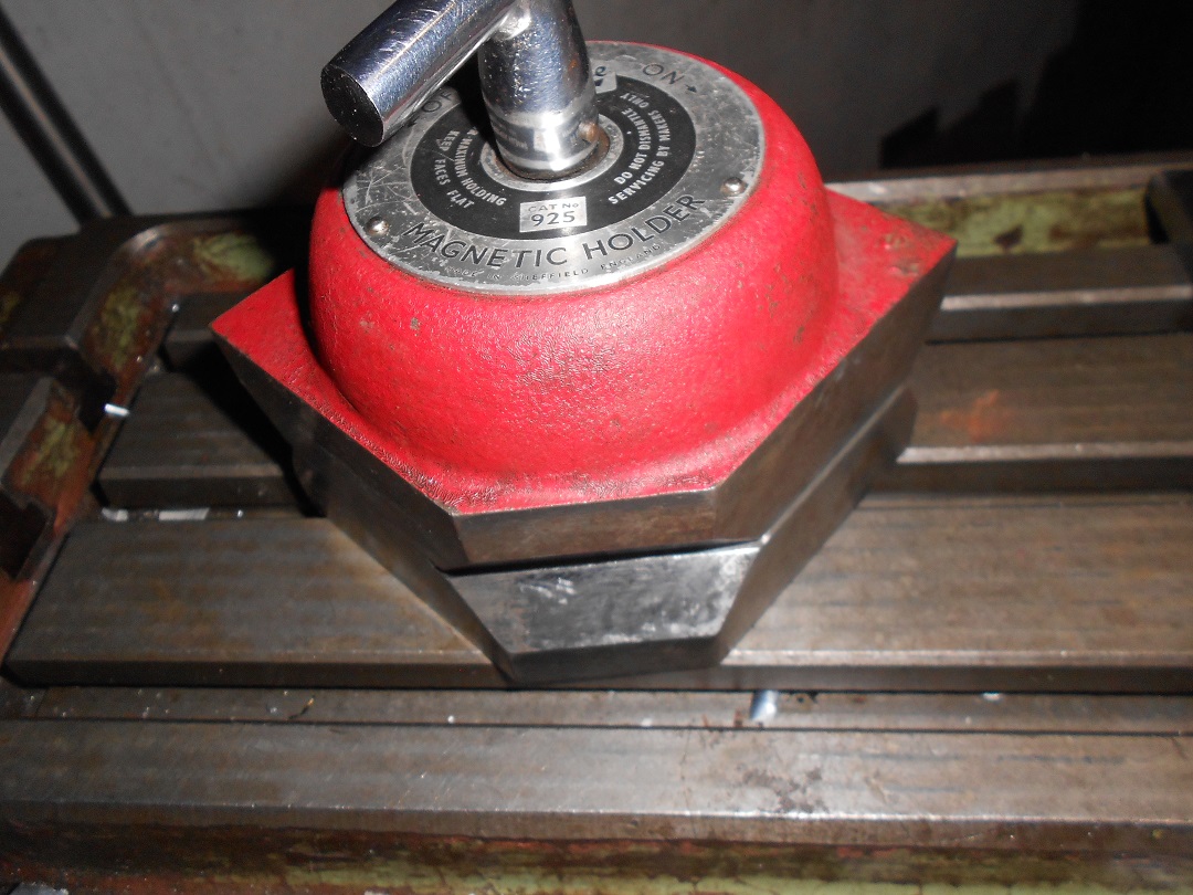

Veď preto som ho tam nechal. Je vysoký, nepraktický, ťažký, ak by som hodne robil s trubkami budiš. Mám tento, a aj ten som použil max. tri krát.
No bol tam tento magnetický upínač, tak tomu som našiel nový- lepší domov :) :)

Ja taký zverák mám a použil som ho už veľa krát opakovatelnost upnutia bude asi naprd ale nič lepšie za cca 100 euro čo má stal nekúpim. A nové prizmaticke budú za raketu, s možno rovnakým výsledkom.
