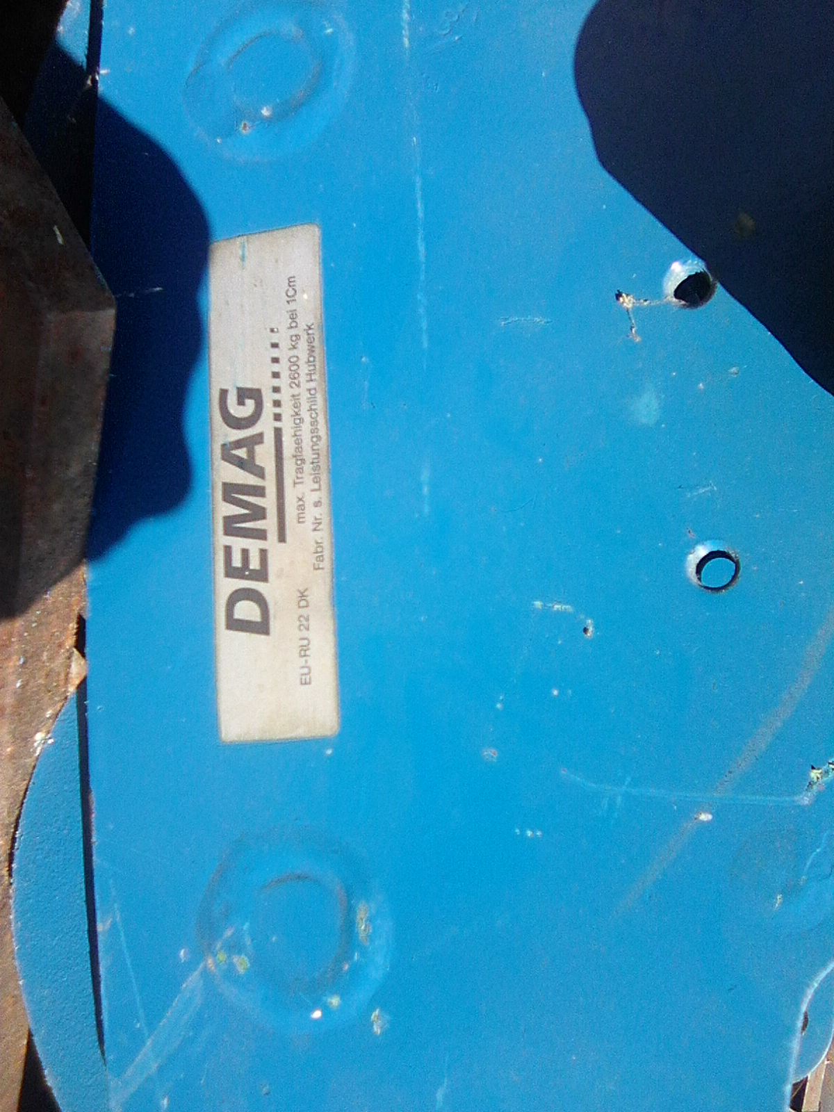

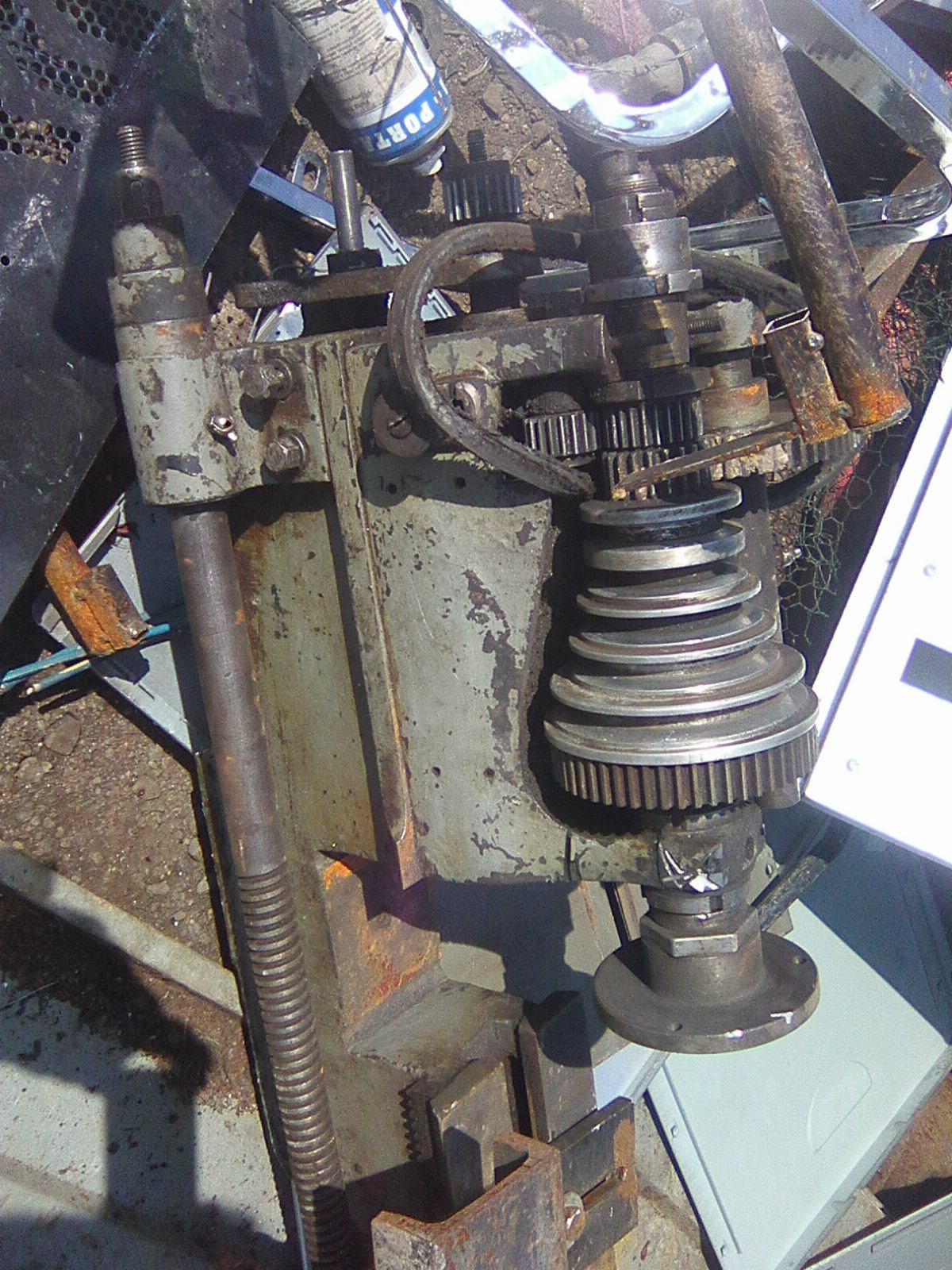

Pěkný večer,
Slaný, kočka Demag- motorový pojezd pro kladkostroj 2,6t Zadní nožový držák pro velký soustruh Pojízdná podpěra
