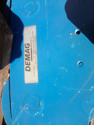

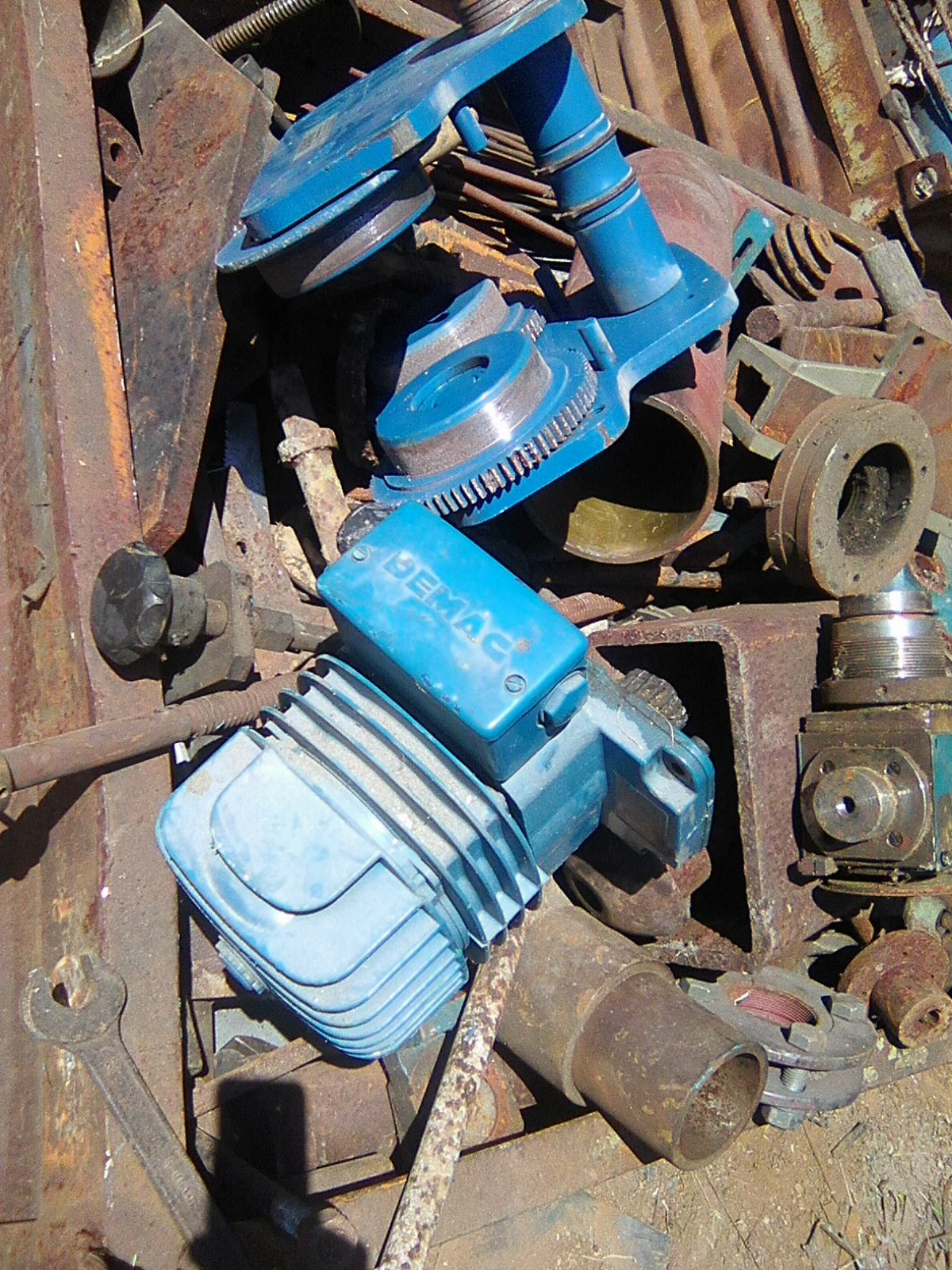

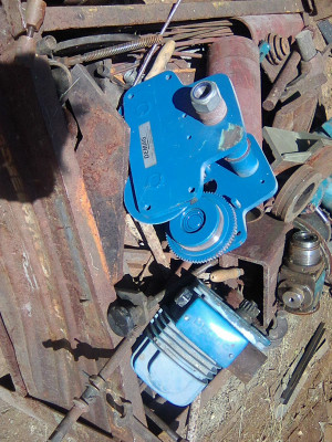

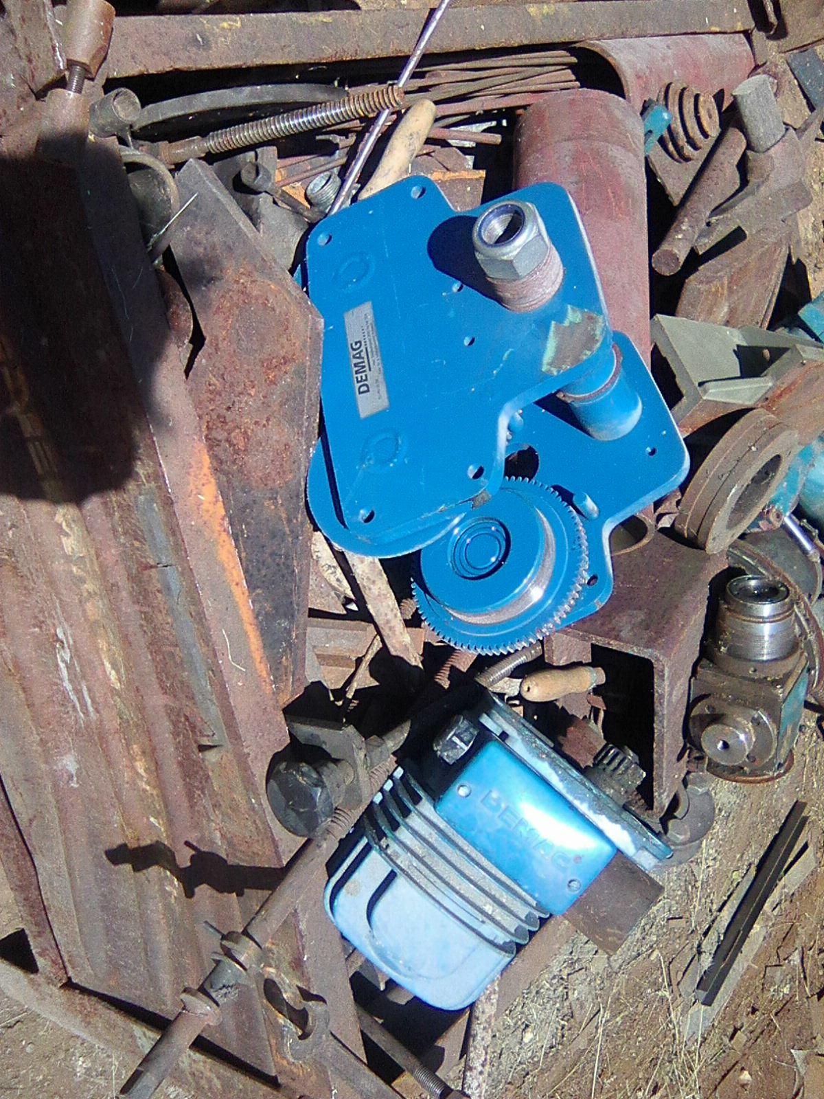

Slaný, kočka Demag- motorový pojezd pro kladkostroj 2,6t

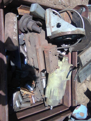

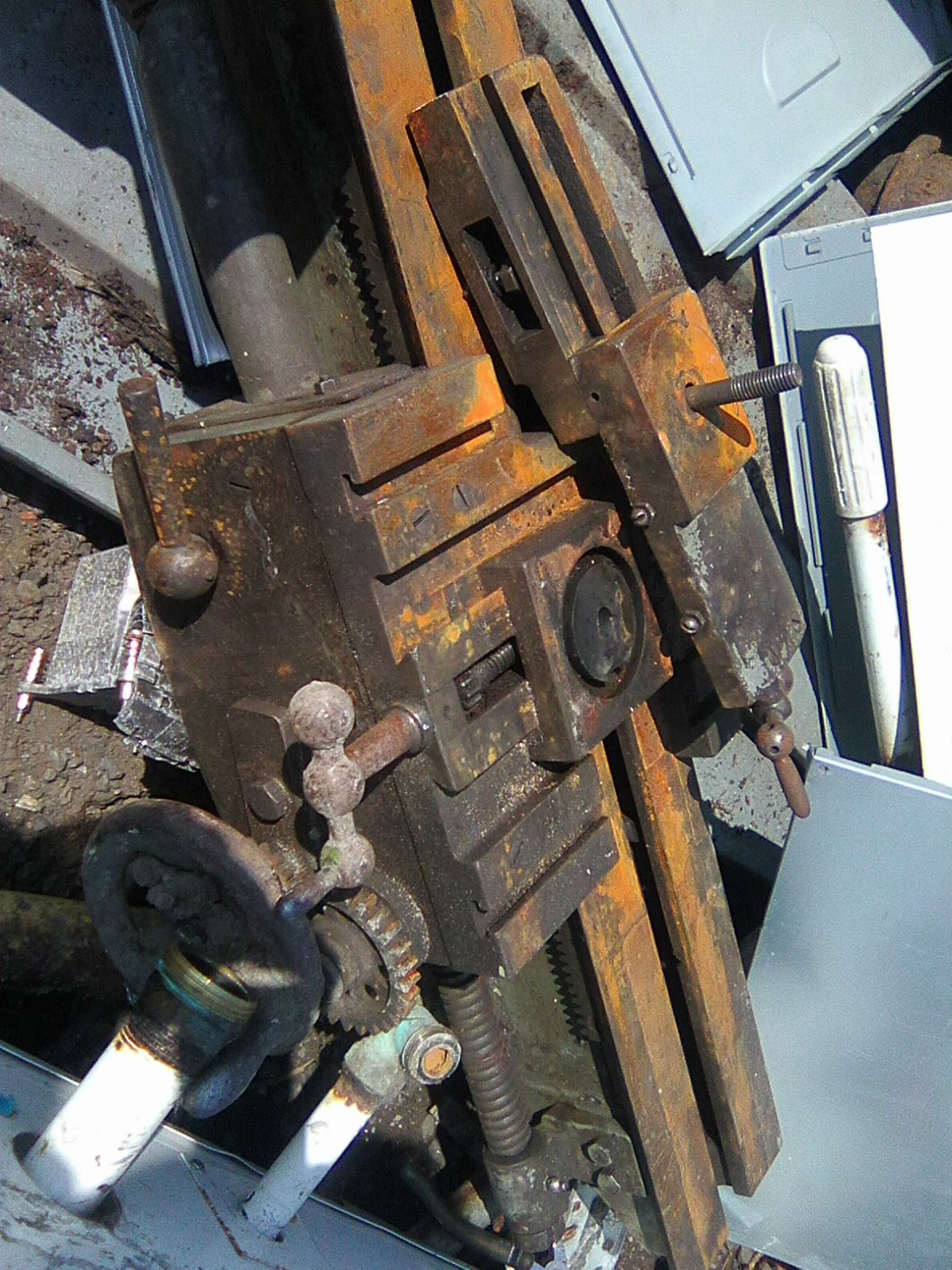

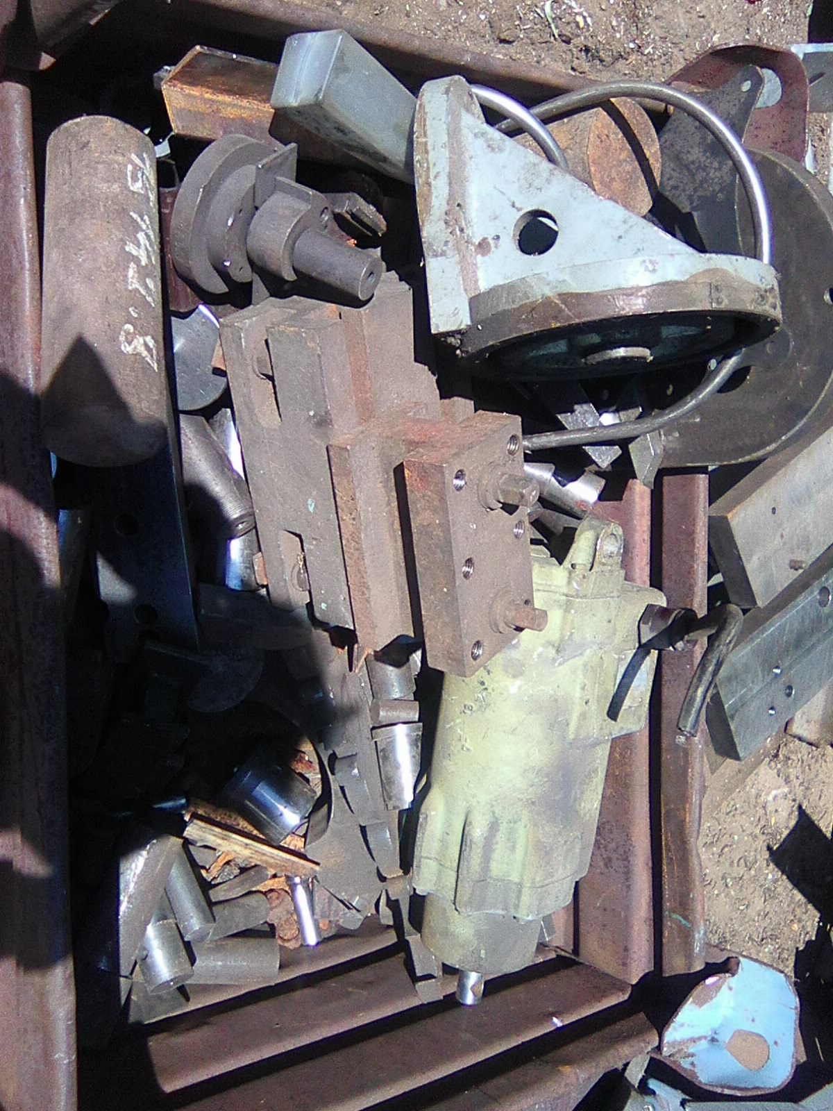

Zadní nožový držák pro velký soustruh

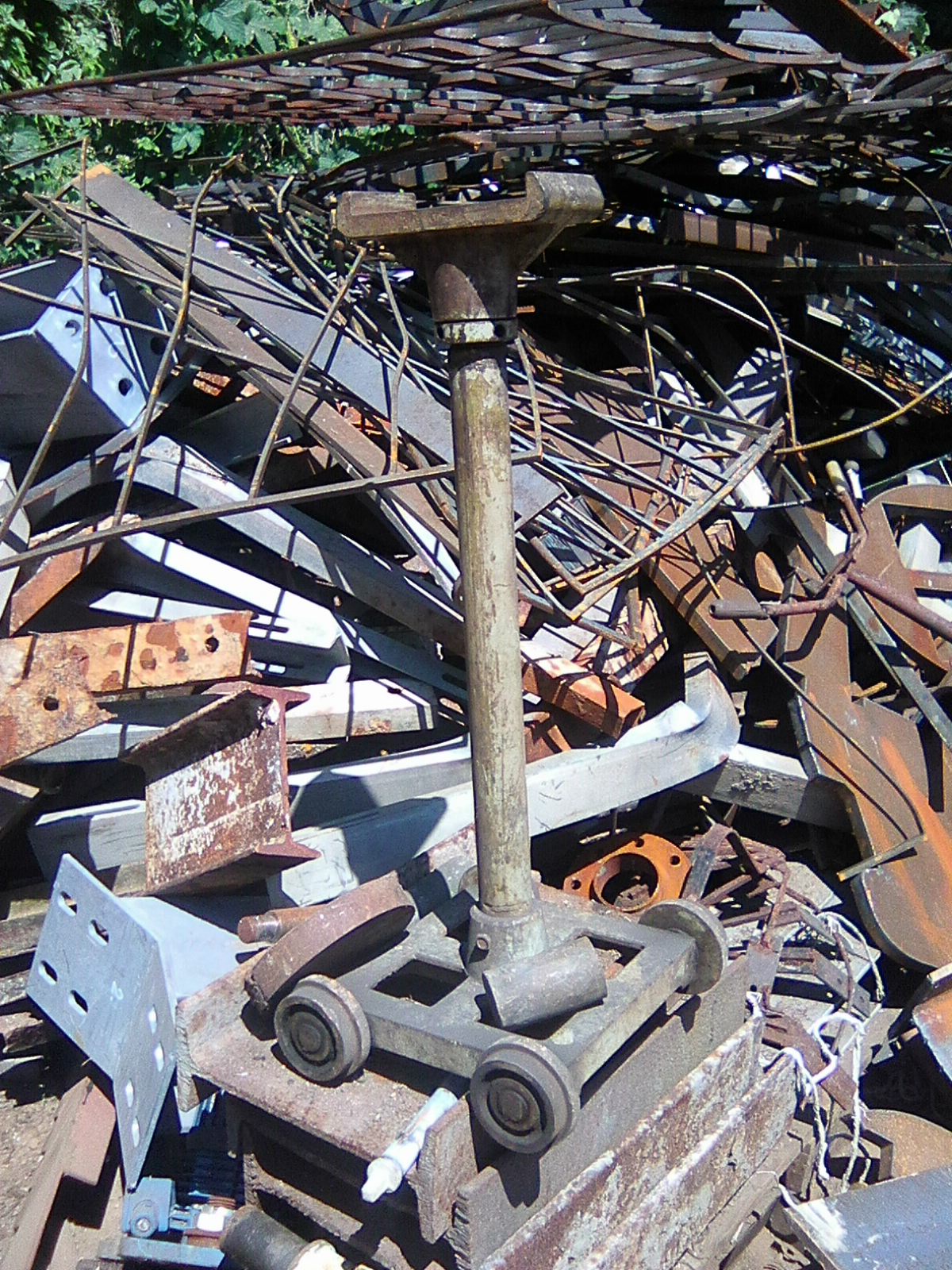

Pojízdná podpěra
