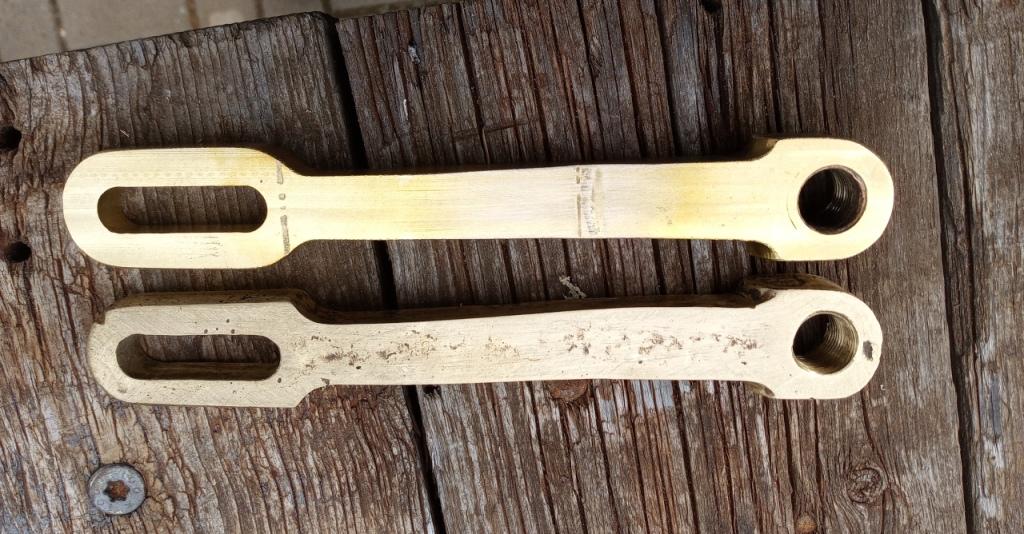

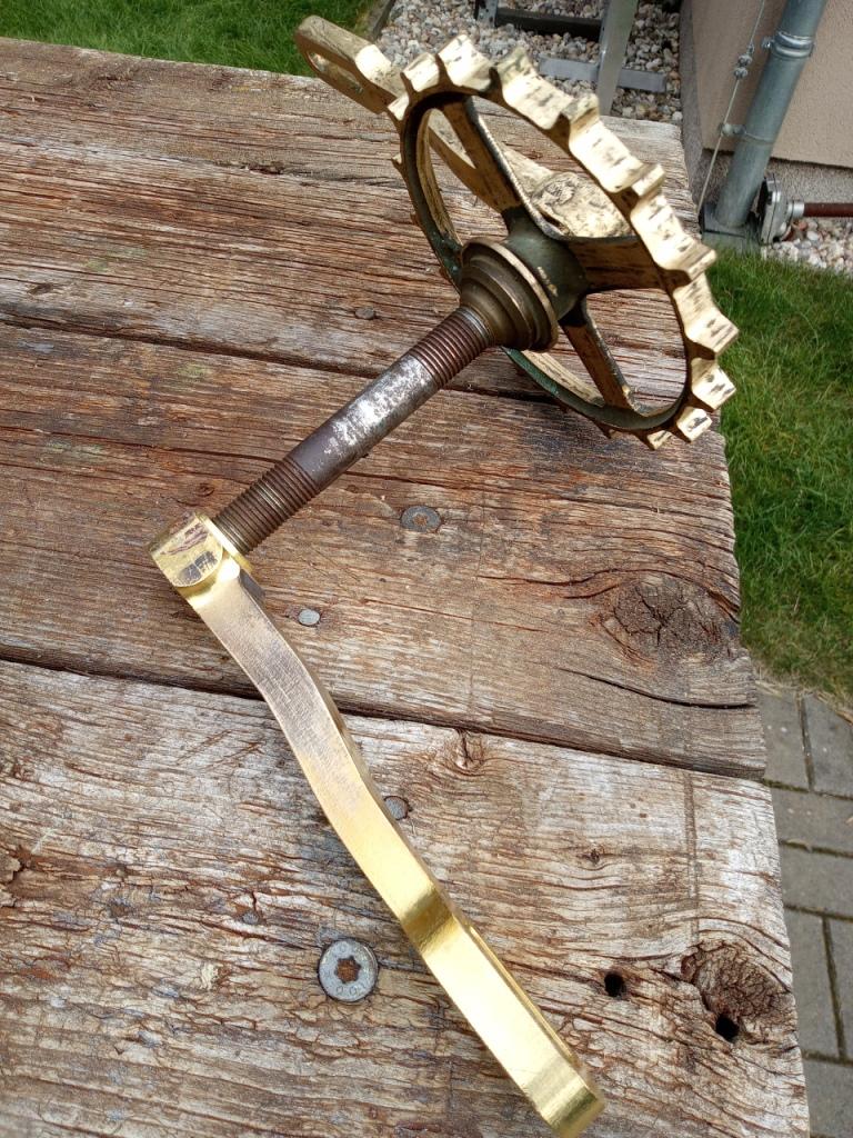

Pro kamaráda na hóódně starý kolo; jedna mosazná klika. Obouchání kladivem a patinu už nechám na něm :)

Proc ta zmena tvaru ovalneho oka?

No vidíš, toho jsem si všiml až teď, když jsi mě na to upozornil .
Tři dny na tom s přestávkama dělám a tohodle jsem si nevšiml ... :shock:
Chyba chyba, to se musí nějak opravit. Buď se obrousí ta původní klika dokulata, nebo se na tu novou doletuje materiál.

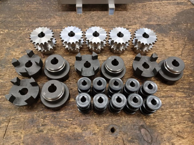

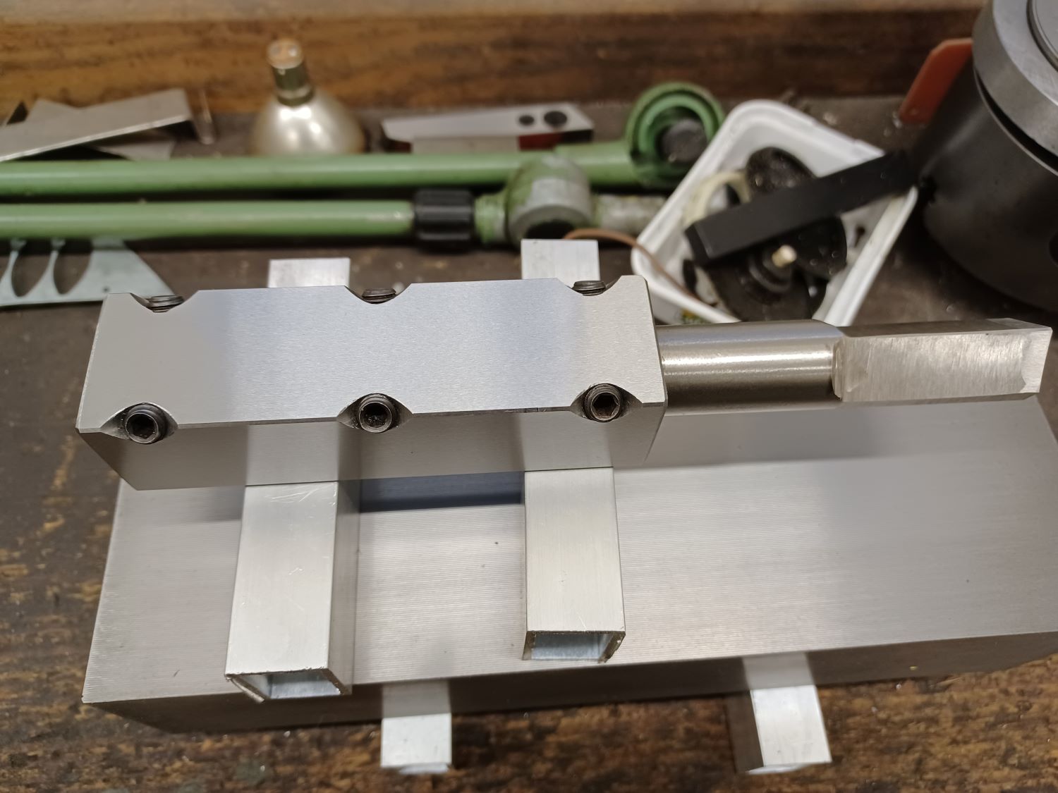

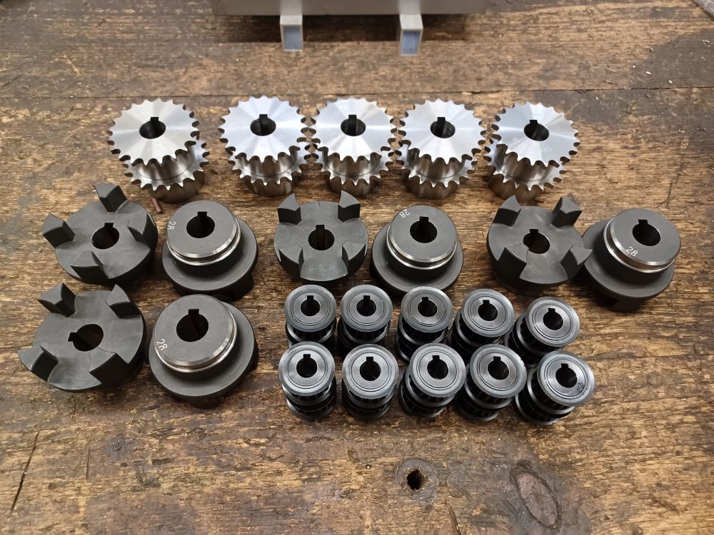

Šťouchání perodrážek a držák radeca do obrážečky.

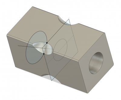

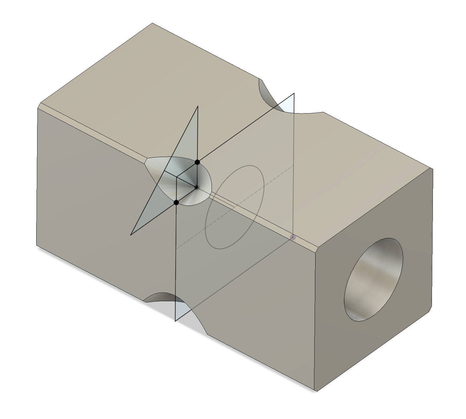

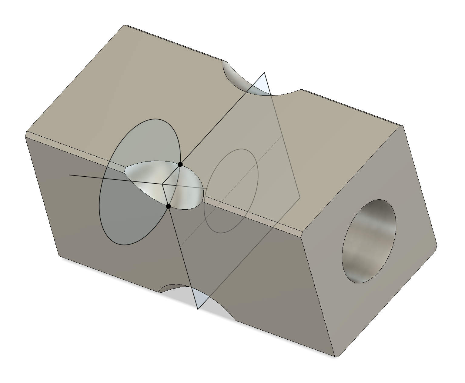

zaujali ma tie vybratia na držiaku pre červíky, ale možno to iba na tej fotke klame. To nieje robené bokom valcovej frézy, že? Aký majú vlastne tvar?

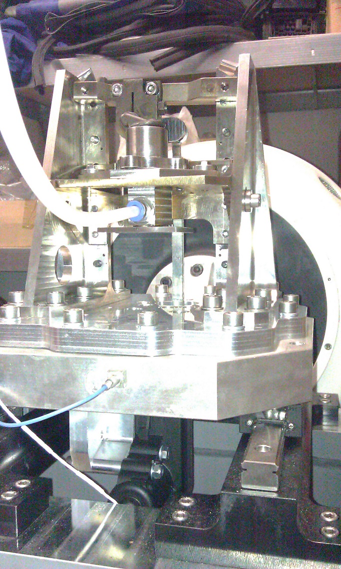

Ja jsem kdysi spolustavel do automotivu rig taky s malymi Hiwin lin. raily a voziky.
Byla to testovaci platforma umistena na dvojici railu souhlasne s hlavni osou automotive vibraci a voziky odchazely, prestoze nominalni zatizeni pro ne bylo minimalni.
Rexroth Star stejne predepnuty na takove veci netrpi.
Také mě to zaujalo, tipuju něco jako kulová fréza ve směru osy červíka :)

Normálně záhlubníkem :)

A jo, kdo by to byl řek :D
