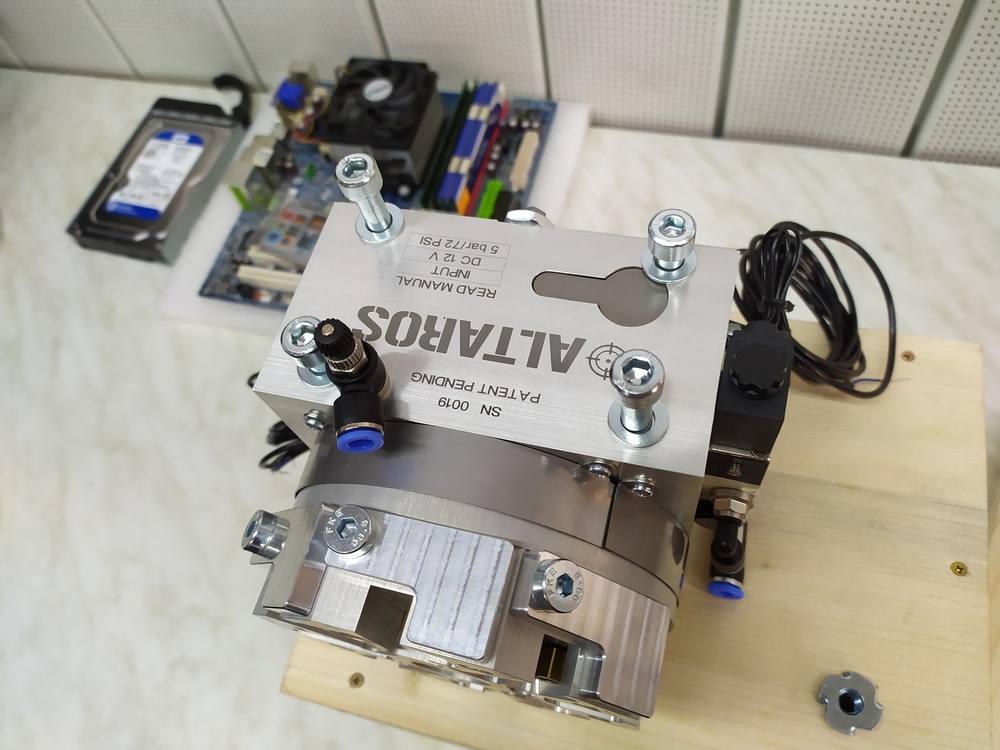

zacinam resit nastaveni teto hlavy v linuxcnc
takze sem ostupne napisu navod jak to ozivit
konfiguraky a scripty na vymenu
stroj na ktery to budu osazovat ma i nastrojovou listu takze to bude trosku hybridni resni coz ale myslim nicemu nevadi
hava vypada takto:
Ovlada se impulsem prez pneu ventil kdy na kazdy impuls provede otoceni o jednu pozici
oproti standardni variante jsem poprosil o doplneni referencniho snimace polohy jednou za otacku.
Do sriptu pridam refereni pri prvni vymene ale pujde to vypnout.
Idea pouziti na stroji je ze nastroje 1-8 budou nalezet hlave, (provede se pretoceni) vyssi cisla potom budou nalezet pevnym pozicim v liste, (v tu chvili se script vymeny vpodstate preskoci na konec scriptu a uplatni se pouze G43 ktery zmeni offset.
V nasledujicich dnech provedu montaz a pripojeni hlavy do linuxcnc a zacnu ozivovat.
K hlave je potreba privest par dratu a redukovany tlakovy vzduch.

jiste je co vylepsovat, ja jako zakladni pozadavek videl tu referenci te hlavy, bez toho by to bylo nejiste respektive zavisle na obsluze
tohle vlakno ponechal opravdu jako popis rozchozeni te hlavy
jde mi o to ze kdyby to nekdo resil tak aby zde nasel navod a scripty
jestli ma hlava nedostatky a jake to prokaze hlavne praxe a asi by si to pak zaslouzilo nejake jine vlakno
zde bych to nechal vyhradne k ozeiveni hlavy na linuxu
budou to dost podstate informace k rozchozeni a nerad bych aby zapadli v obecne diskuzi

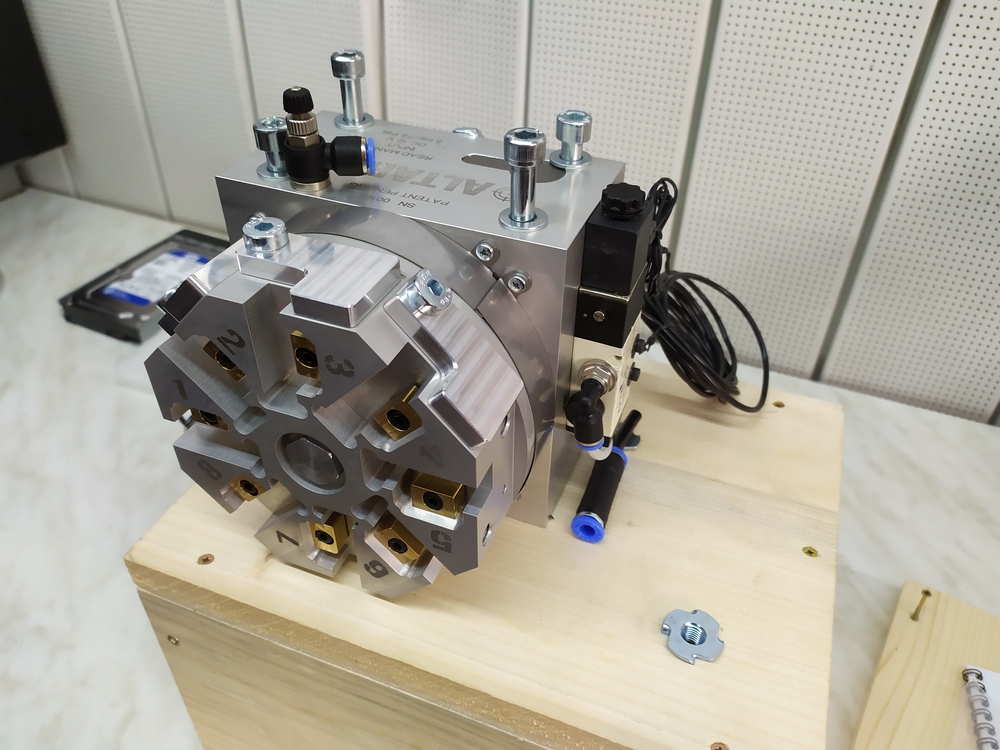

takze prdbezne info
hlava uz se hybe
jeste optimalizuju a cistim kod pro vymenu a zacnu testovat na ostro
jinak zmineny abs. snimac by mohl indikovat i zamceni hlavy tim ze se magnet priblizi na snimaci vzdalenost jindy nebude mereni validni
to z toho duvodu ze integrovany snimac zamceni ma kumulovanou funkci kontroly pootoceni
talir ma totiz u kazde druhe polohy vynechany material
takze u pulky poloh vim ze to zamklo u pulky ne ale da se omezene detekovat ze pootocilo
nezda se mi to dobre reseni, nepostihuje to veskere mozne chyby ktere by mohli vzniknout
urcite tedy pocitam s pouzitim abs. snimace
prvni verze skriptu na tu hlavu muze pocitat se snimacem zamceni ale pouze v pripade ze se zaslepi ty dirky a bude reagovat vzdy, jinak to nema vyznam.
Dale bude referovat podle referencniho snimace poprve po zapnuti a dale uz pojede normalne.
Druha verze bude cist absolutni polohu a zamceni z noveho snimace ktery dodelam jak mi prijdou AS 5600
hlava uz se hybe
