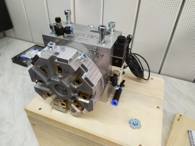

zacinam resit nastaveni teto hlavy v linuxcnc
takze sem ostupne napisu navod jak to ozivit
konfiguraky a scripty na vymenu
stroj na ktery to budu osazovat ma i nastrojovou listu takze to bude trosku hybridni resni coz ale myslim nicemu nevadi
hava vypada takto:
Ovlada se impulsem prez pneu ventil kdy na kazdy impuls provede otoceni o jednu pozici
oproti standardni variante jsem poprosil o doplneni referencniho snimace polohy jednou za otacku.
Do sriptu pridam refereni pri prvni vymene ale pujde to vypnout.
Idea pouziti na stroji je ze nastroje 1-8 budou nalezet hlave, (provede se pretoceni) vyssi cisla potom budou nalezet pevnym pozicim v liste, (v tu chvili se script vymeny vpodstate preskoci na konec scriptu a uplatni se pouze G43 ktery zmeni offset.
V nasledujicich dnech provedu montaz a pripojeni hlavy do linuxcnc a zacnu ozivovat.
K hlave je potreba privest par dratu a redukovany tlakovy vzduch.

Jak na tebe ta hlava působí ? Při prvním pohledu se mi zdálo že je to snad z hliníku, ikdyž asi to jenom mate
Na jaký stroj to budeš montovat ?

je hlinikova
osobne bych radsi videl ten talir ocelovej
pujde to na weiler cnc 160

A já si najivně myslel že to je celé nitridované
To by na SUI byla slabina.
Jsou aspoň v závitech helicoil ?

Ahoj, pokud budes mit referovanou pouze jednu pozici (napr T01) je nutne po ukonceni testovani zcela odstavit moznost otoceni primo na ventilu /viz video/.
Take bych se priklanel ke snimani tlaku v ovladacim obvodu, protoze ti jinak zcela chybi zpetna vazba zda vubec doslo k otoceni.
Nejlepe by bylo snimat absolutne vsechny polohy, zas tak slozite to neni. Chybne nastavena NH je vzdy velky maler.

ja to delal na preskacku na vcelku prekombinovane masine takze to z tohoto nechci psat na slepo
znalym uzivatelum by tohle melo stacit k rozchozeni hlavy
na snimaci prubezne pracuju ale ted jsem ho musel dat k ledu a kouknu na nej jak to jen pujde
tam je to o necem jinem script bude velmi jednoduchy nebot se nebude referovat, bude znama absolutni poloha a stav zamceni
