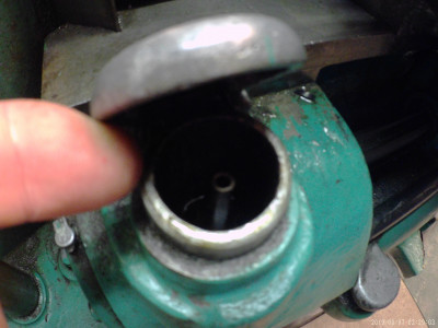

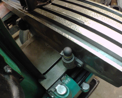

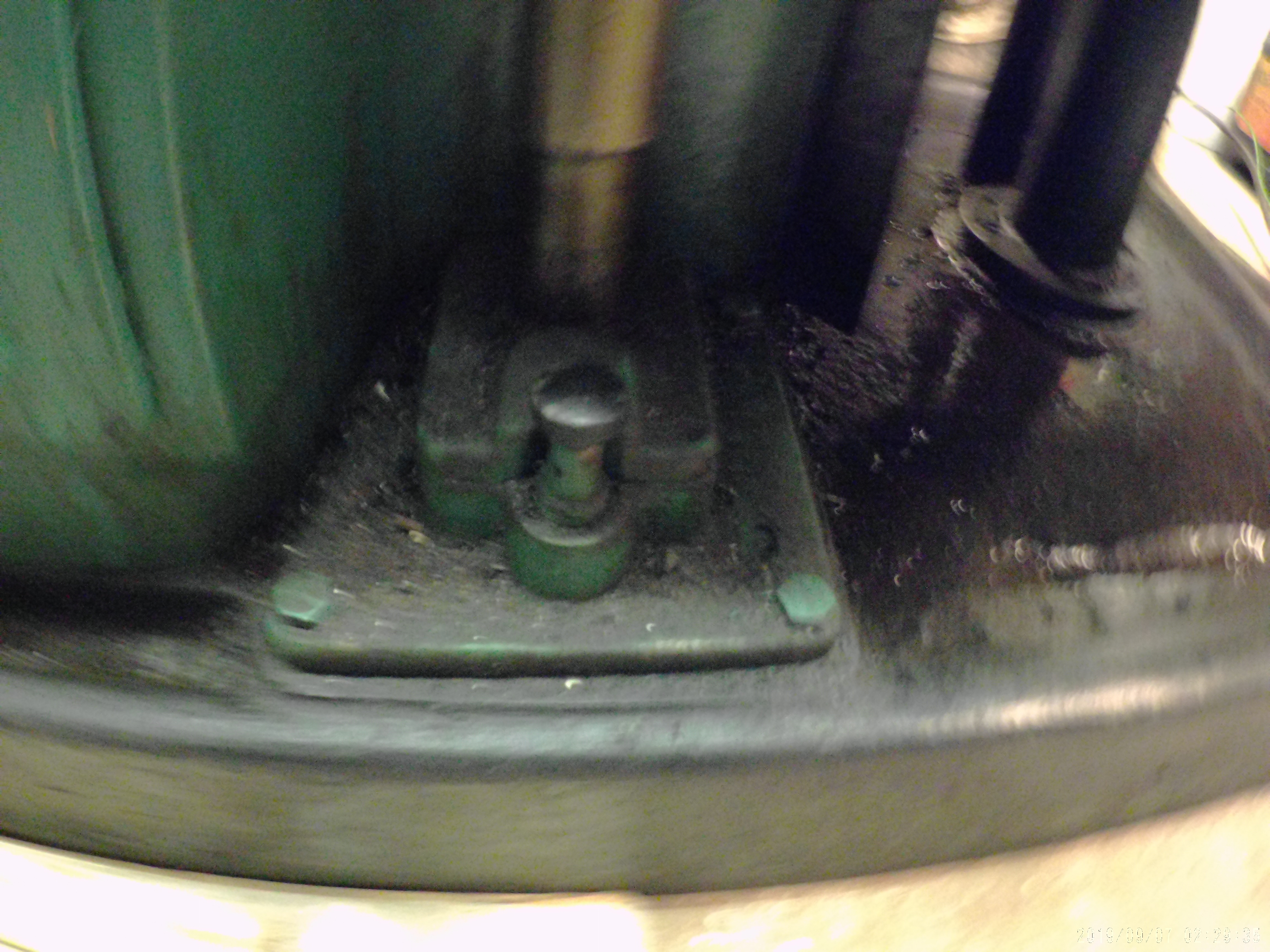

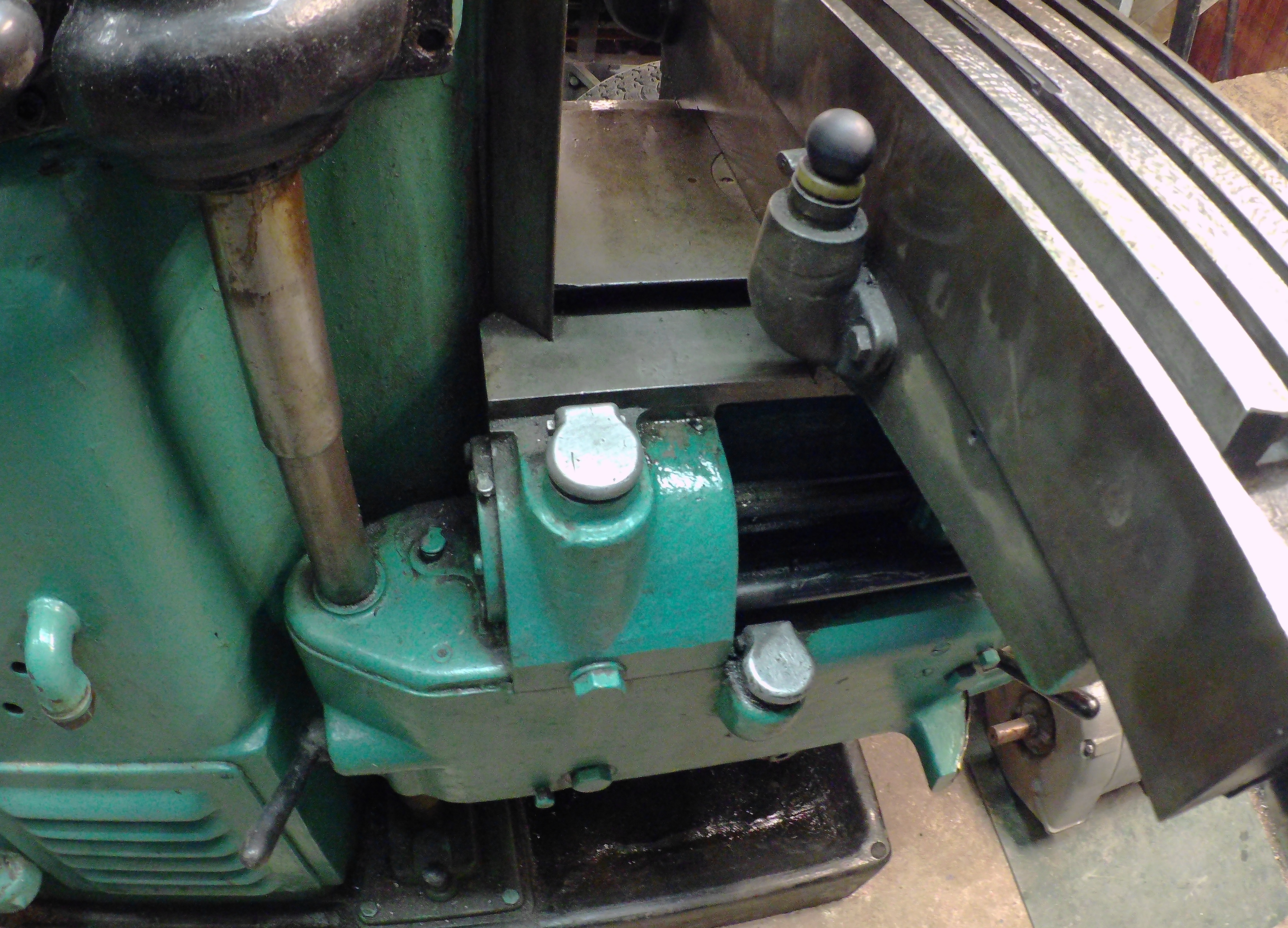

Frézku jsem zapojil a všiml jsem si, že nemaže. V horní části na pravé straně je olejoznak (sklíčko za kterým je trubička). A je vidět, že s té trubičky žádný olej nekape ani neteče. Tak se chci zeptat, jestli má olej téct, nebo jen odkapávat.
Dole na té samé straně je nalévací kolénko na olej a z druhé strany frézky je nejspíš vypouštěcí kolénko. Čerpadlo oleje jsem zatím ještě nenašel, nevím kde je schováno. Také je na stroji několik víček (asi na nalévání oleje), jen nevím kolik ho tam nalít, nebo jestli jen nakapat.
Tak se ptám, jestli někdo náhodou neví, kde najdu to olejové čerpadlo (abych ho mohl zkontrolovat), dále nevím jaký olej do frézky nalít a kam všude.
Když jsem četl návod k frézce MAS FH2A, tak tam bylo psáno, že jsou na stroji dvě olejové čerpadla a dvě nádrže na olej. Nicméně na té mé tomu tak není, je to tam nějak jinak, jelikož je to předchůdkyně FH2A.
Dávám jsem pár detailnějších fotek, třeba někdo na této frézce dělal a bude o ni něco vědět.
Děkuji za rady.

Dnes jsem se časově urval na chvilku k frézce. :)

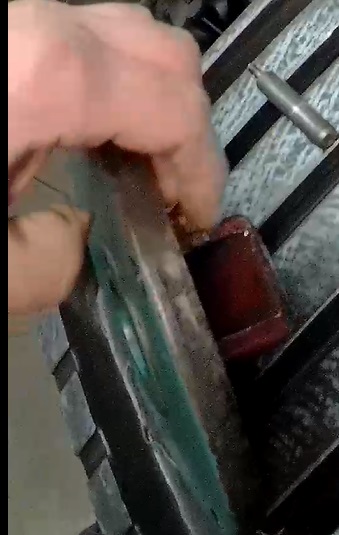

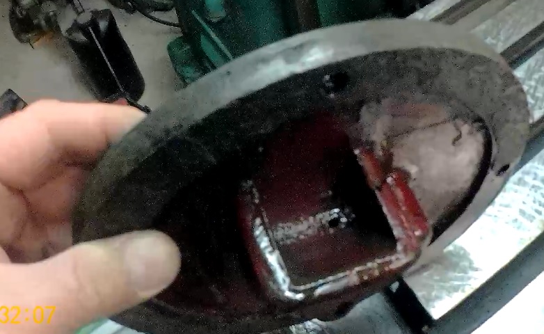

Odšrouboval jsem šrouby co drží olejoznak a přírubu s olejoznakem, pak jsem místo jednoho z šroubků dal "bombarďák" (vyrážecí pomůcku) a odrazil jsem celou přírubu s olejoznakem.

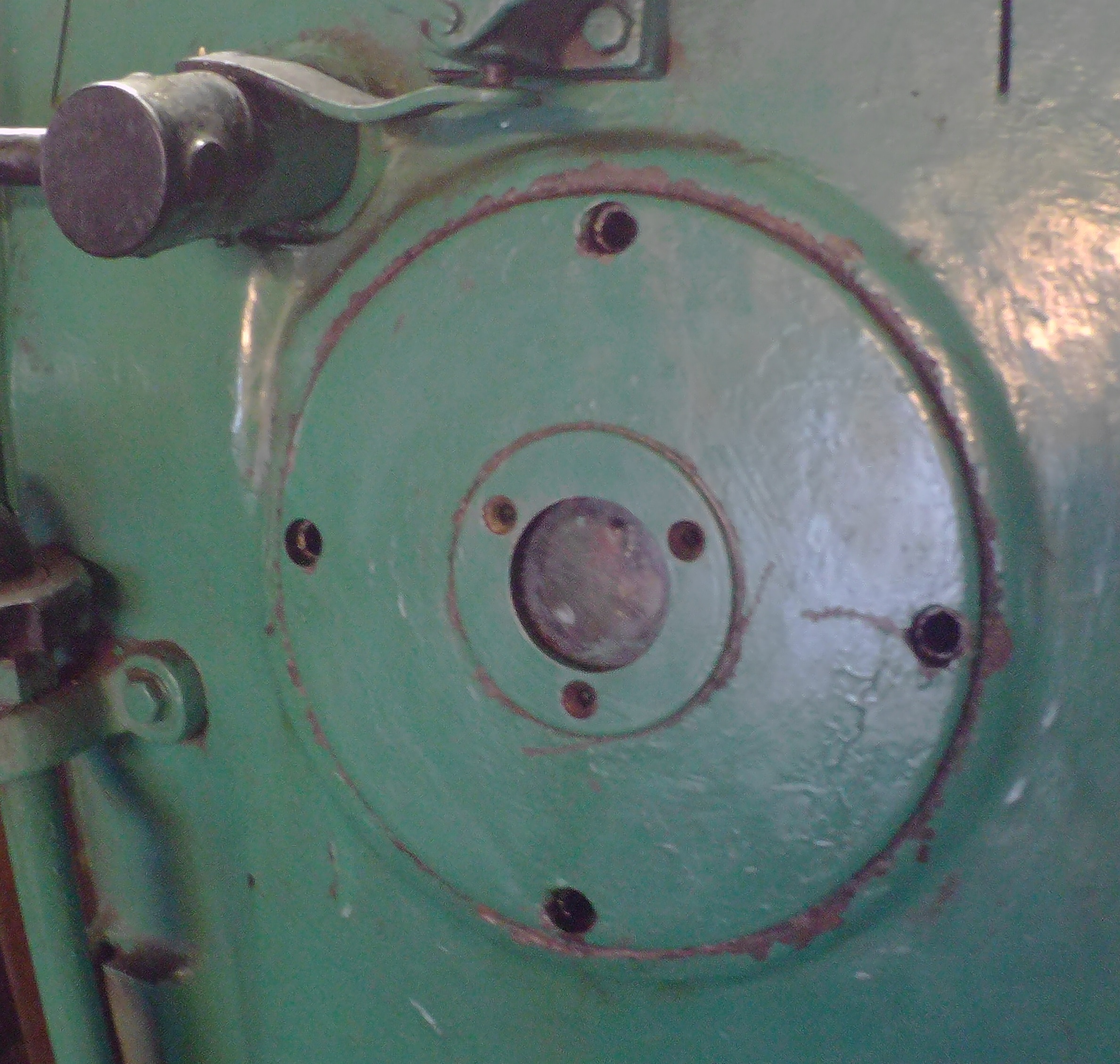

Tím jsem zjistil, že ve frézce není žádné olejové čerpadlo a že je to všechno mazáno pouze rozstřikem z ozubených kol. Spodní kola brodí v oleji a nabírají olej, který se potom rozstříká po celé převodové skříni. Na olejoznaku jsem neviděl nic odkapávat, protože byl zezadu úplně ucpaný. Zezadu je takové "korýtko" do kterého stéká rozstříkaný olej, na spodku je dírka, kterou olej protéká přes olejoznak dopředu, aby byl vidět přes sklíčko a poté věší dírkou teče dolů do zpět do převodovky.
Takže jsem rád, že frézka maže, že byl pouze zacpaný olejoznak. :D
Olej jsem vypustil (byl hodně tmavý) a nalil jsem olej nový (dal jsem tam OL-J46). Vešlo se ho tam 15 litrů.
Tak a ještě mi zbývá najít čerpadlo na emulzi (bude asi schované někde v podstavě) a budu mít nachystáno na frézování :). I když už i teď mohu valit, ale bez emulze.
Přikládám pár foteček olejoznaku.

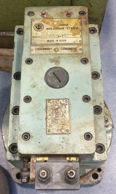

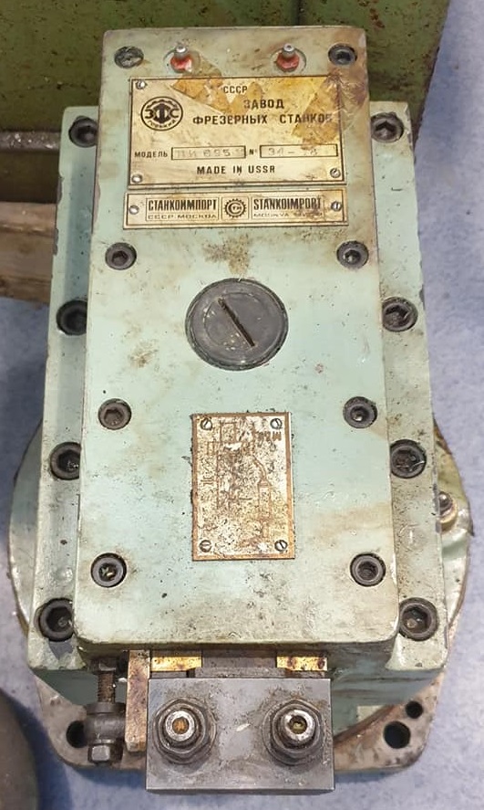

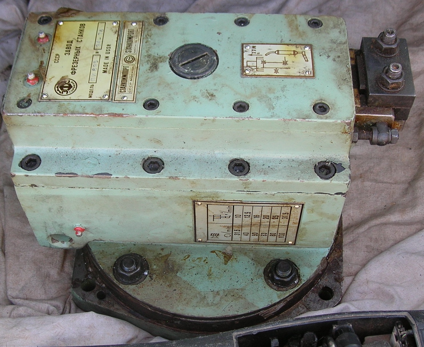

Tak jsem si včera koupil obrážecí hlavu z nějaké ruské frézky. Vypadá, že je úplně nová. Jak budu mít chvilku, tak ji připasuji na svoji frézku :D .
