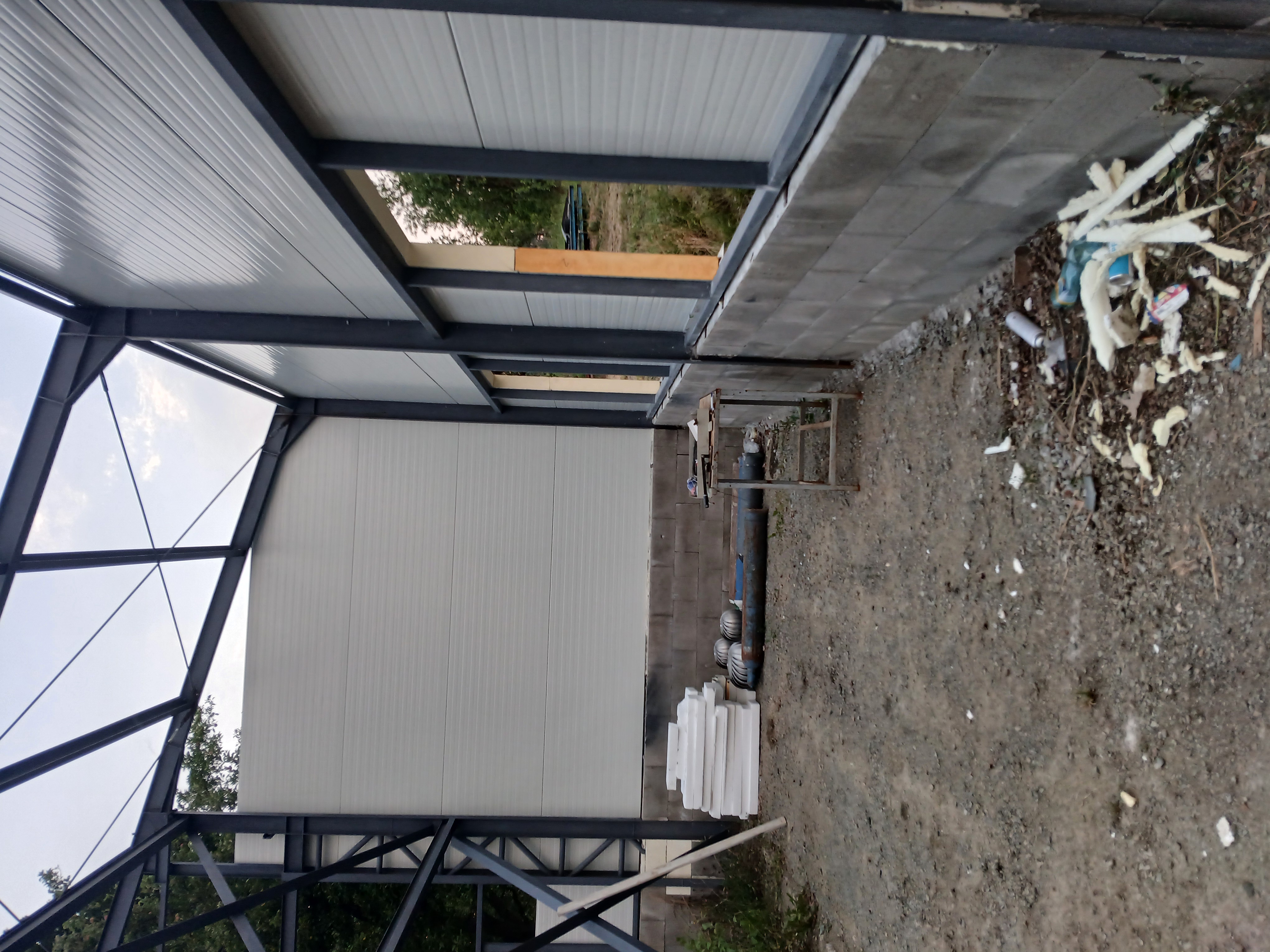

26. 7. 2026, 7:42
Tak nejak tohle uz neresim ... jednim uchem dovnitr, druhym ven ... ty pekny veci sem stejne nedavam...
Hraju si ted s timhle... loni v cizine vetsinu roku, na jare zase par mesicu po sluzebkach... tak je konecne cas. Prednost melo neco jinyho. Ale ted uz to dotahnu
