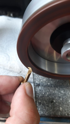

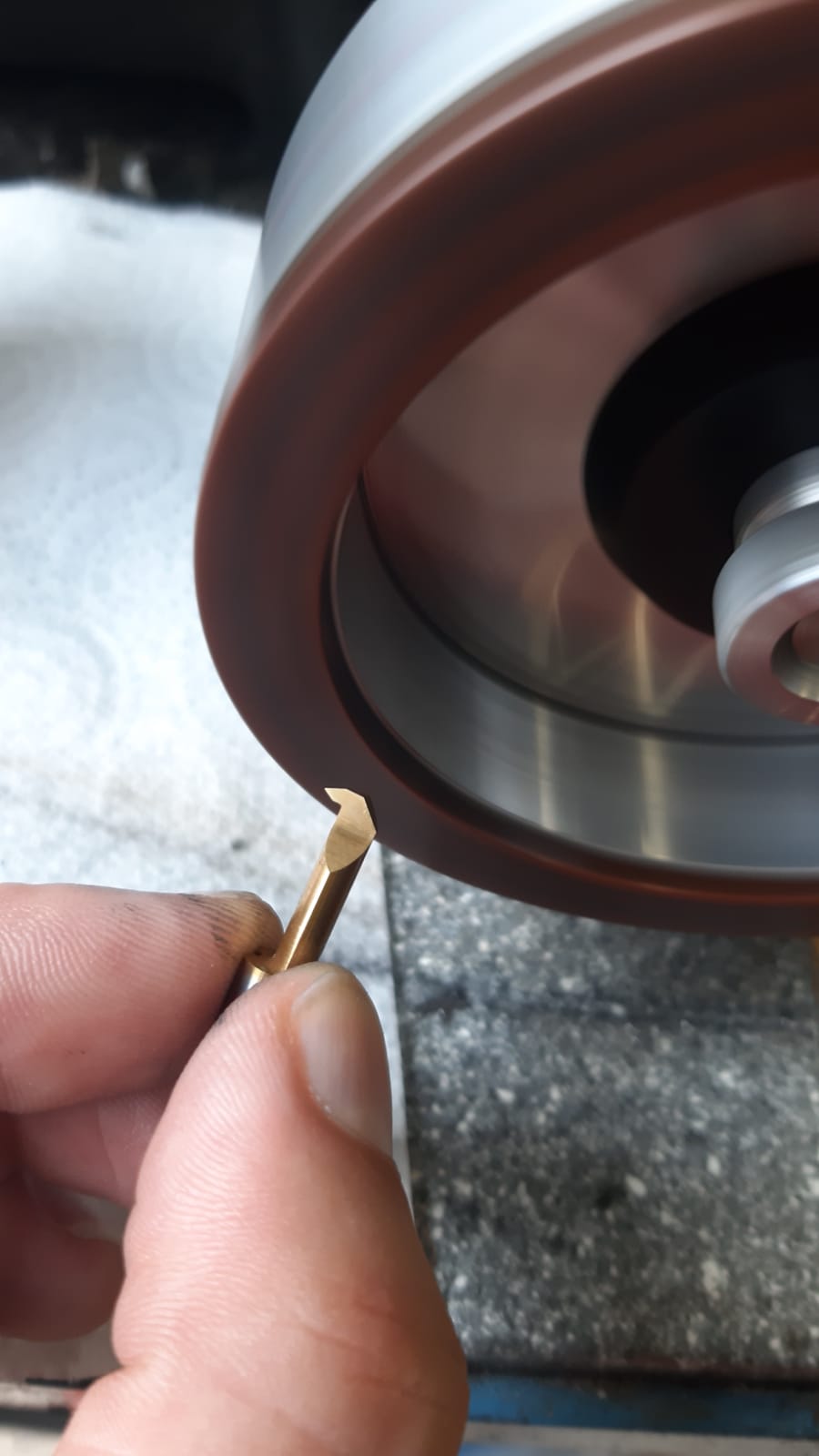

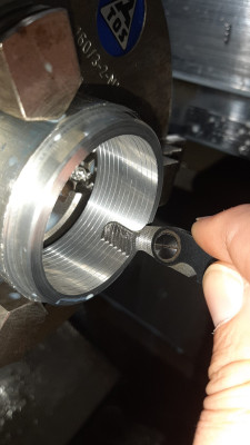

čo si tak všímam, aj iní profesionáli prebrusujú TK inserty, najmä ak sa venujú prototypovej a kusovej výrobe. Stefan Gotteswinter ich brúsi vo svojich videách pomerne často. Jednak rovnako ako ty na pozitívnu geometriu s ostrými hranami, alebo napríklad na výrobu nástroja na rezanie závitu s nie bežným profilom. Vďaka sa podrobný opis a názorné fotografie!
I já Césare !!!!

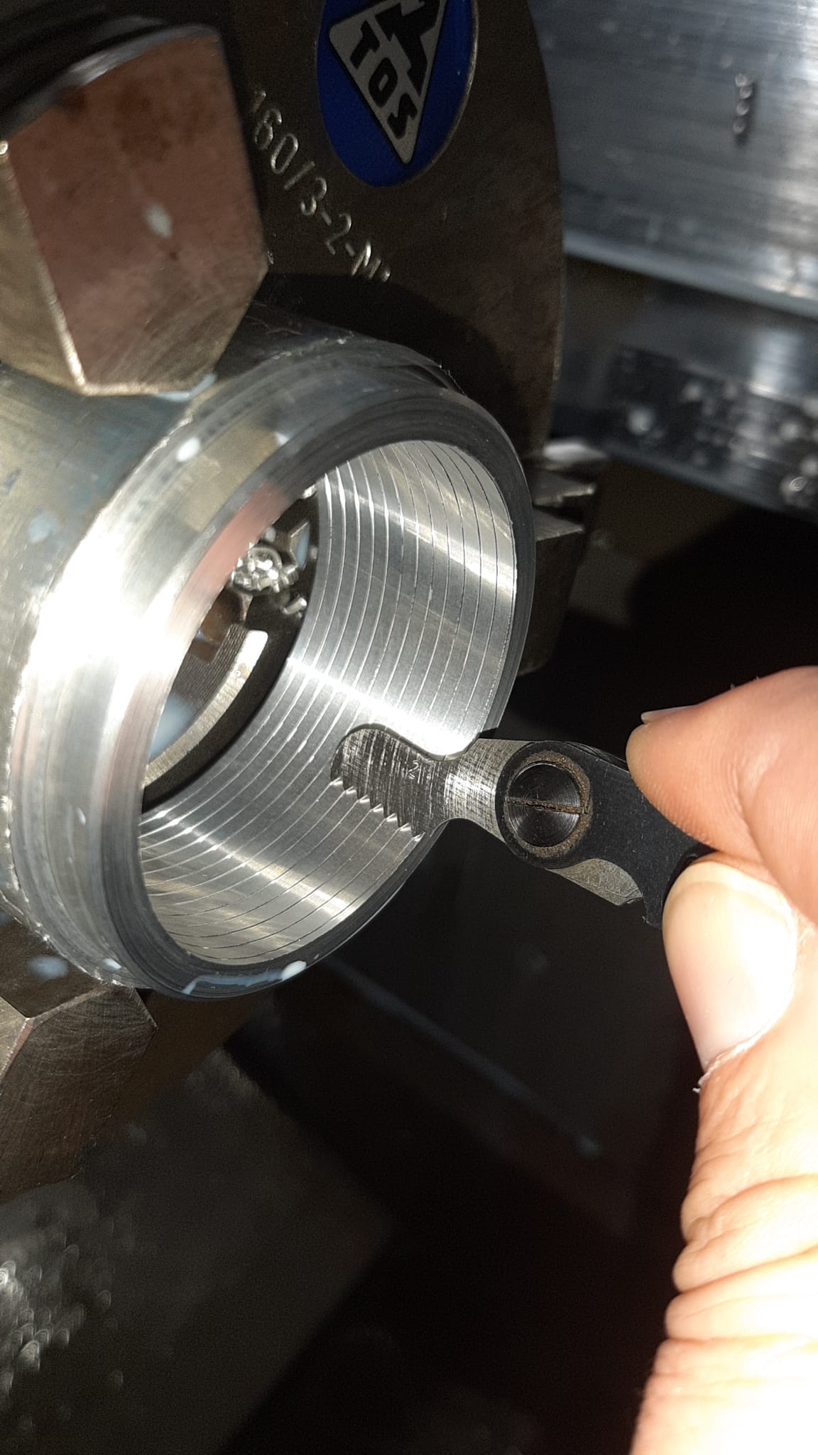

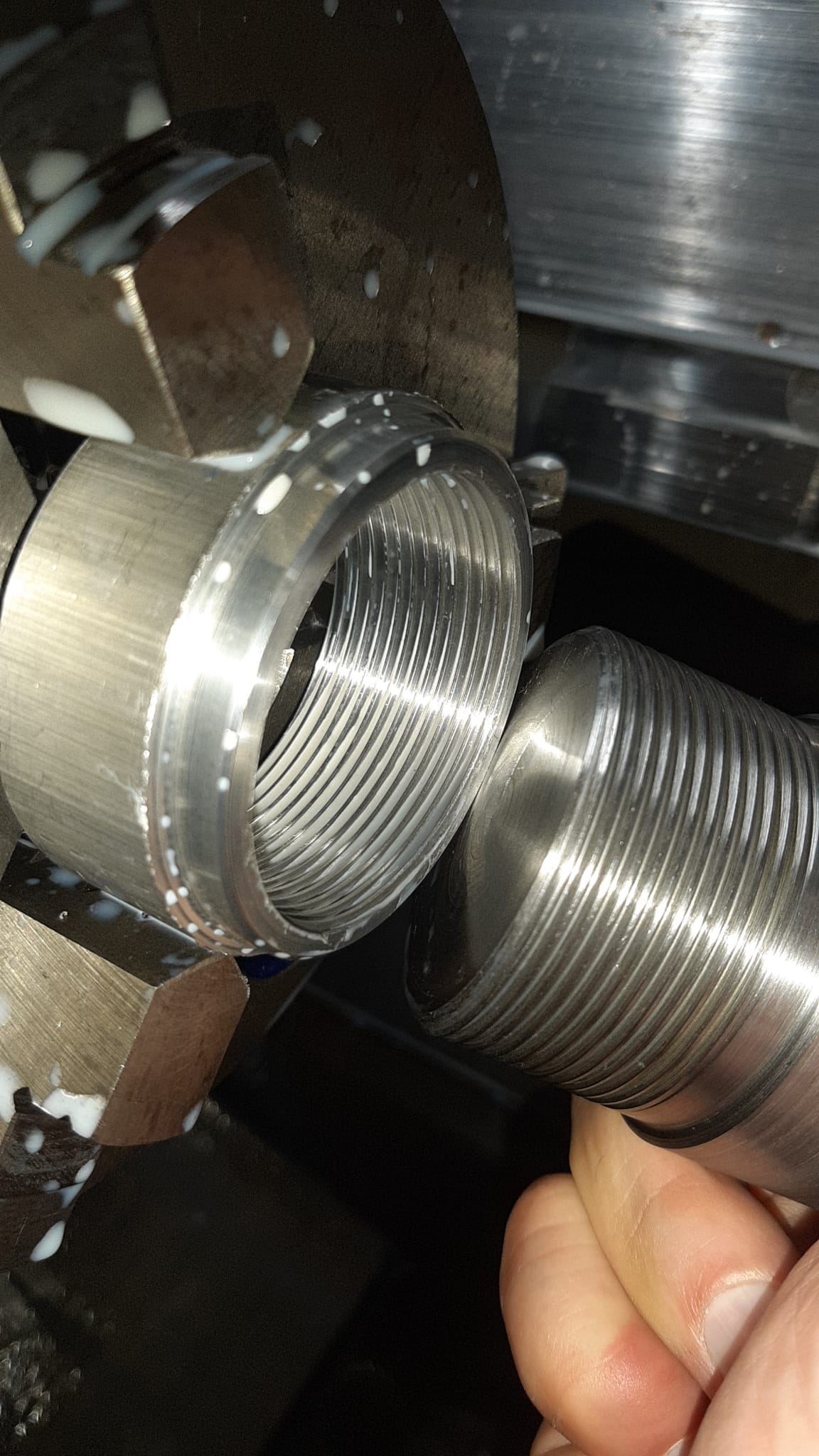

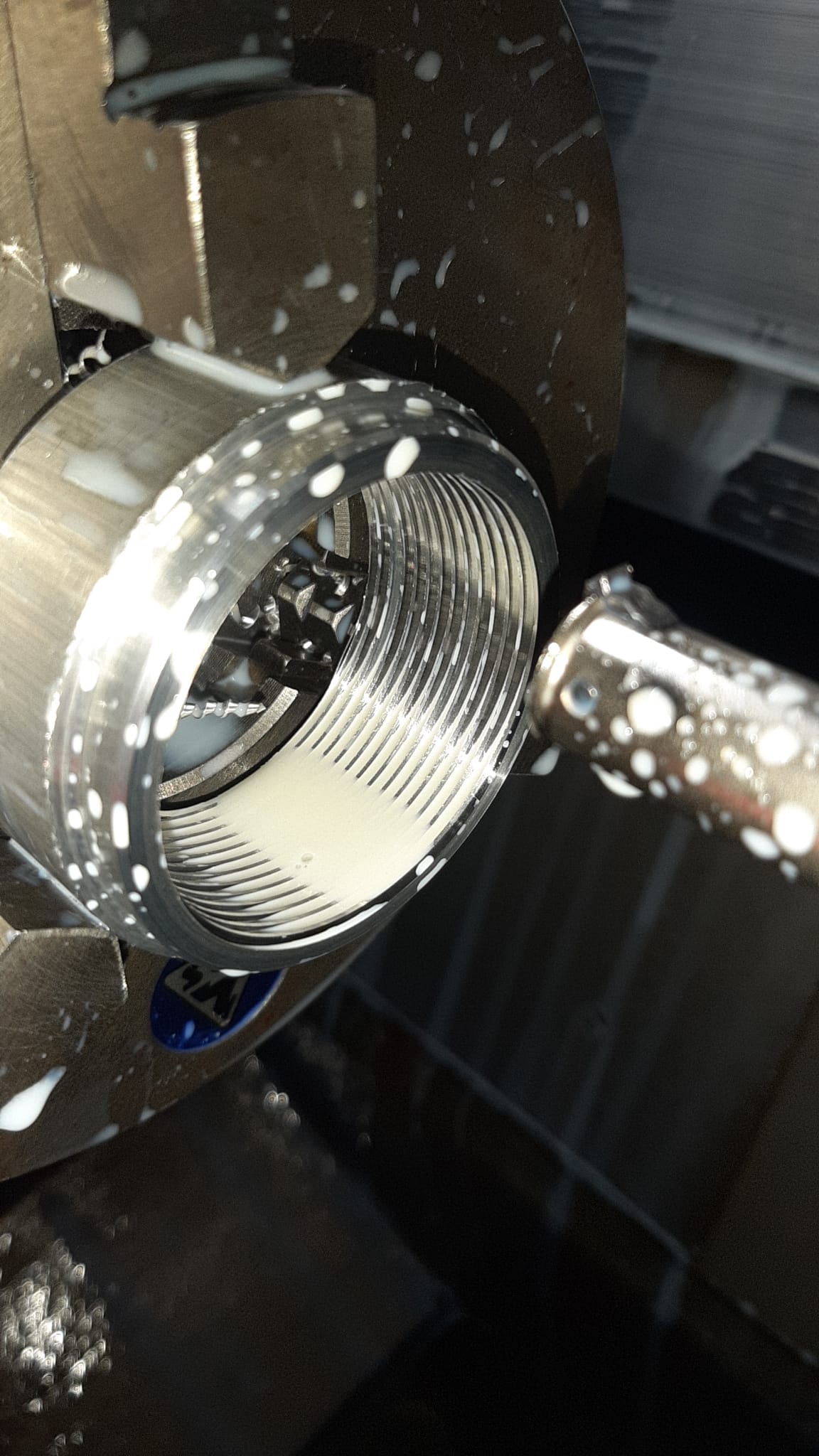

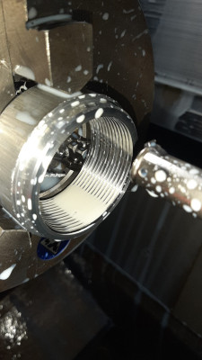

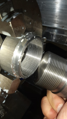

tady je ukázka jak to řeže ... jsem asi tak na 80-90% původních schopností což považuju za dost dobrý výsledek. Testováno na přerušovaným řezu na mosazných a bronzových ozubených polotovarech. Pastorek na motoru je 8T M0,3, díra 1mm, vnější průměr 3mm.... obráběno z ozubené tyče. Osazení náboje a čelo pastorku jsem udělal tou přebrušovanou destičkou.

myslím, že ne. tyto byly dle popisu broušené pro nedostupnost náhrady - ne pro úsporu. Když se kouknu na obrázek, kde je originál a ostřená vedle sebe, tam je jasně vidět, že se originálu ani nepřibližuji.
Je to dobrý materiál a pokud jej umím nabrousit na požadovaný/použitelný/nesehnatelný tvar tak proč ne, radeka a plátkové nože přece také brousíme dle potřeby.
Přesně tak, ta geometrie je na plátku v originále lisovaná a to co tam je nemám šanci vybrousit. To by fakt musela brousit CNC bruska nějakým diamantovým malým cigárkem.chb píše: ↑10. 7. 2026, 5:32 myslím, že ne. tyto byly dle popisu broušené pro nedostupnost náhrady - ne pro úsporu. Když se kouknu na obrázek, kde je originál a ostřená vedle sebe, tam je jasně vidět, že se originálu ani nepřibližuji.
Ale materiál je to super, většina plátků měla poškozené ostří tak do 0,3-0,4mm především na čele, tak jsem si řekl, že zkusím jestli to půjde nabrousit a jestli to bude fungovat aspoň trochu podobně jako původní originál. A to se fakt povedlo ... na ten přerušovanej řez u zubů pastorků rozhodně radši sáhnu po originálu, ale na ostatní "běžný" věci jako jsou moje díly v setině kde ten plátek exceluje a řeže jak do másla půjdou jak se ukázalo ty přebroušený v pohodě využít a původní originál pošetřit na extremní špeky.
