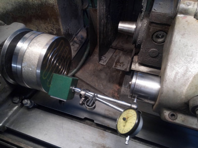

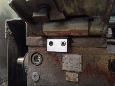

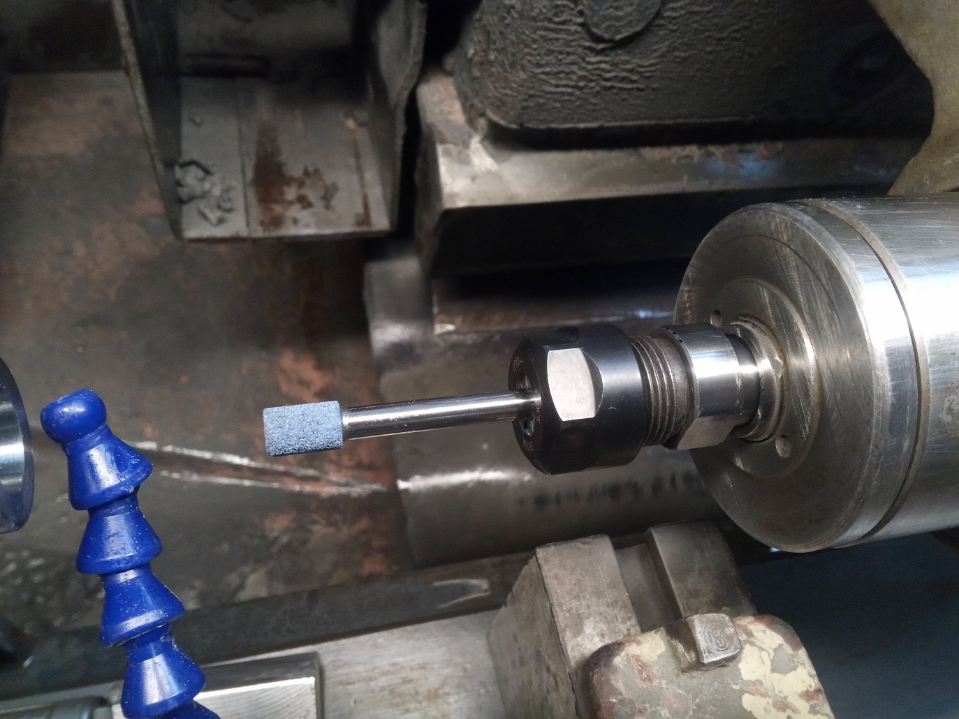

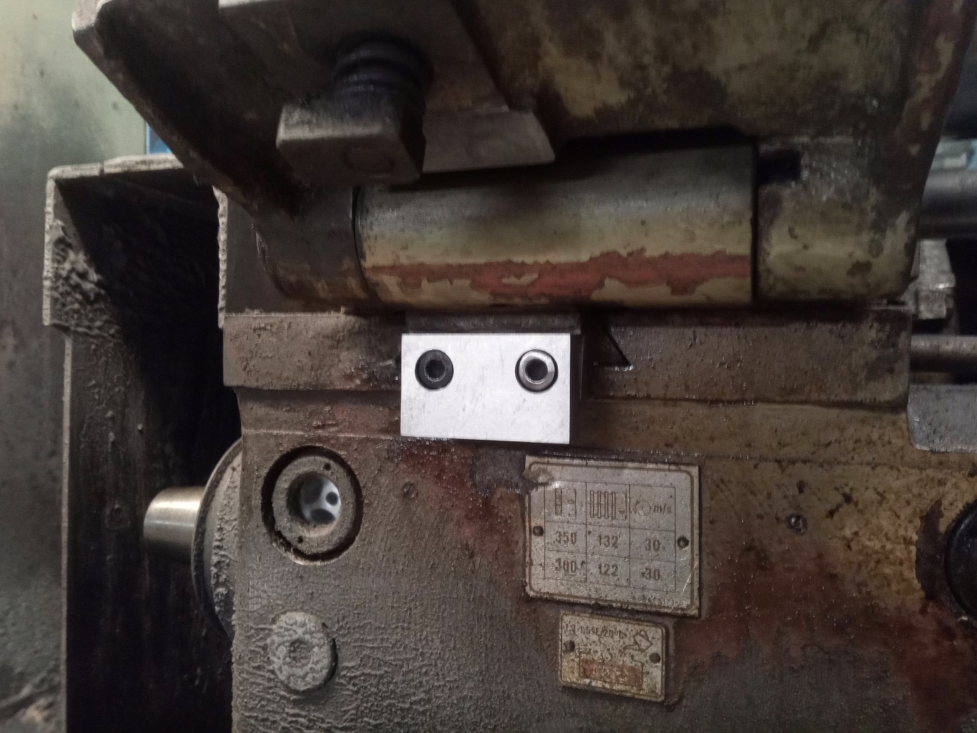

Po Milan199ovej pripomienke som musel upraviť aj ja osovú výšku sklopného ramena s fortunou na 2UD, nakoľko dosadacia kocka bola upravovaná predošlým majiteľom. Pre predstavu prikladám foto upravovanej kocky, plus prikladám aj fotku ako som meral súosovosť pracovného vretenníka a fortuny (nemám čas vyrábať na to držiaky, vyskladal som to za 5min z toho čo som mal po ruke). Medzi samotným telom fortuny a cigárkom bola odchýlka stovka.
Na 2UD brúsime diery veľmi málo, väčšinou na BHU40, ale teraz som potreboval brúsiť dierku 4,3mm s vybrusovacím telieskom 4mm, takže osovo som to už musel nastaviť.

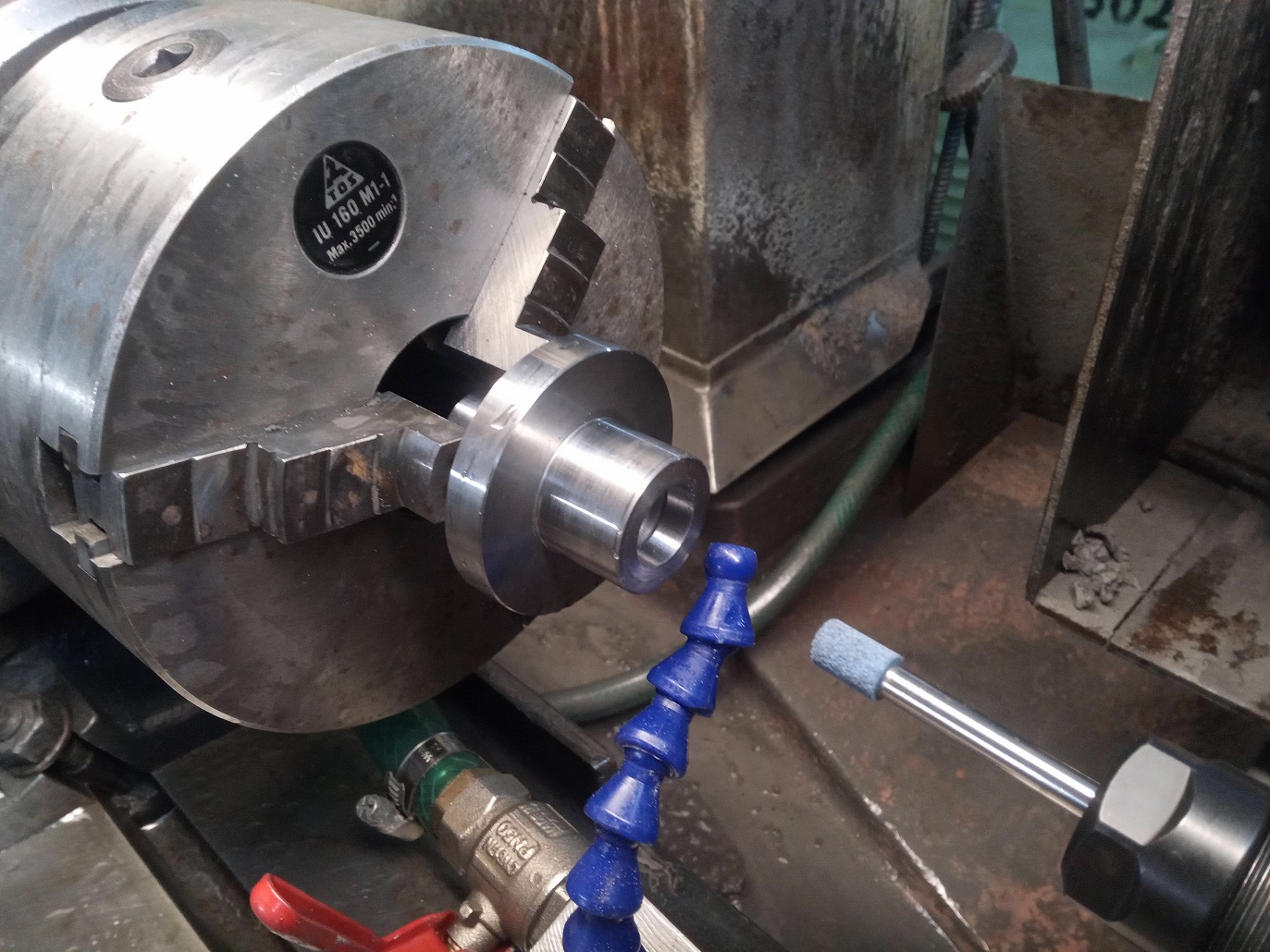

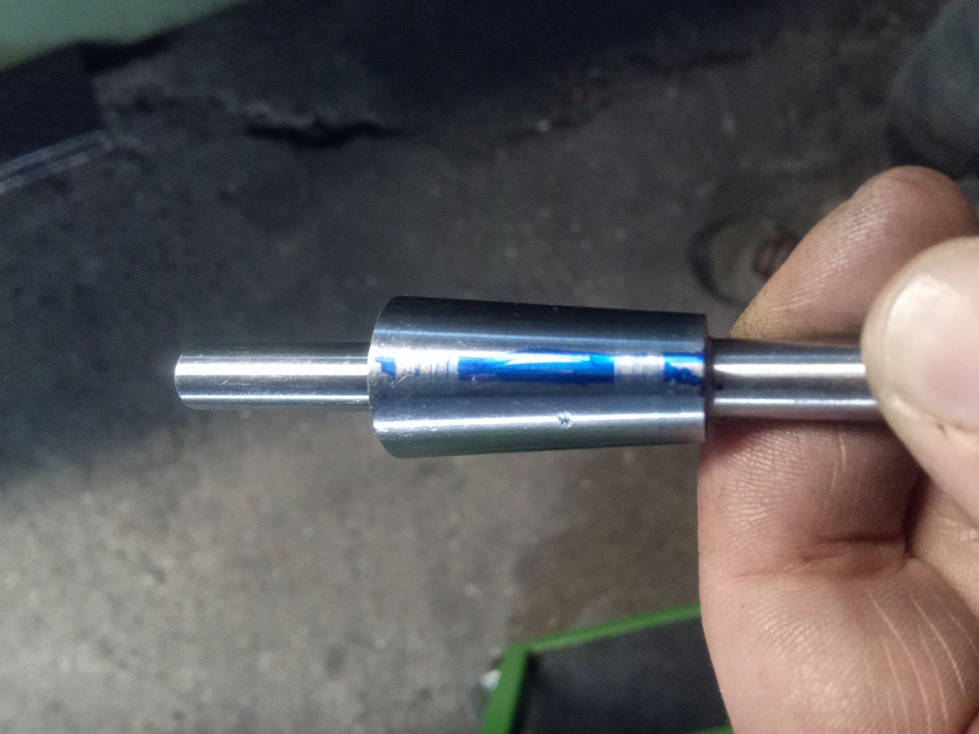

Dnes som sa konečne pustil do brúsenia prírub na NUA25 pre členov fóra. Chalani prepáčte, ale skôr sa fakt nedalo. Brúsené na "naštelovanej" 2UD v skľučovadle. Keďže chalani si dodali aj vyvažovací tŕnik, kužeľ išiel na farbu.

Ahoj Jerguš,
na tom vybrusovacom IBC beží obvod tak presne s dutinou? Teoreticky by mal, ale je to tak?

zverodoktor píše: ↑4. 1. 2022, 1:28 Ahoj Jerguš,
Aj teoreticky aj prakticky :wink:

HonzaHorka
Příspěvky: 1012
4. 1. 2022, 4:52
Jak orovnáváš ty malé cigára? A jaký je přesně postup broušení. Vyjížďíš ven nebo ne?
jergus.balaz
Příspěvky: 1795
4. 1. 2022, 5:06
HonzaHorka píše: ↑4. 1. 2022, 4:52 Jak orovnáváš ty malé cigára? A jaký je přesně postup broušení. Vyjížďíš ven nebo ne?
Normálne sklopnym orovnavacom, mám ho na stole počas brusenia stále. Keď brusim dieru bez vnútorného vylahcenia, tak nevybieham a môžem viac tlačiť. Keď je ako tu vylahcenie, pridávam menej a musím vybiehať.

HonzaHorka
Příspěvky: 1012
4. 1. 2022, 6:14
Takže pokud by jsi přidával velmi pozvolna nevadí vybíhání?
Díry jsem Brousil párkrát pouze na BN102 a to je broušení takové nic moc.
Ptám se jelikož mi jednou jeden brusič říkal že se nemá vybíhat.
Díky
jergus.balaz
Příspěvky: 1795
4. 1. 2022, 6:48
HonzaHorka píše: ↑4. 1. 2022, 6:14 Ptám se jelikož mi jednou jeden brusič říkal že se nemá vybíhat.
Díky
Pokiaľ vybehneš, hrozí že koniec vybrusiš do kužeľa. Takže buď častejšie orovnávaš a máš ostré teliesko, alebo toľko netlačíš na priečny posuv, prípadne uberieš pozdĺžnej rýchlosti. Za ďaľšie hrozí, že pri vybehnutí rozkmitá teliesko a buď ti teliesko roztrhne, vytrhá brusivo, alebo zničíš povrch diery. Všeobecne platí, že priemer brusneho telieska by mal mať 80 percent priemeru diery a mal by si použiť čo najväčšie/najtuhšie vybrusovacie vreteno. Preto najradšej brusim diery na BHU40A (stroj má cca 5ton) s fortunou o priemere 100mm, avšak neviem tam dosiahnuť vyššie otáčky pre malé telieska.
