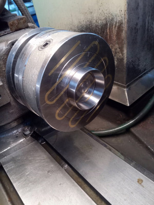

jergus.balaz píše: ↑4. 1. 2022, 5:06
HonzaHorka píše: ↑4. 1. 2022, 4:52 Jak orovnáváš ty malé cigára? A jaký je přesně postup broušení. Vyjížďíš ven nebo ne?
Normálne sklopnym orovnavacom, mám ho na stole počas brusenia stále. Keď brusim dieru bez vnútorného vylahcenia, tak nevybieham a môžem viac tlačiť. Keď je ako tu vylahcenie, pridávam menej a musím vybiehať.
Mohl bys prosím vyfotit ten orovnávač?
díky

testone píše: ↑4. 1. 2022, 7:07 Mohl bys prosím vyfotit ten orovnávač?
díky
Zajtra odfotim, z akej mašiny?

Příspěvky: 7624
4. 1. 2022, 7:48
no ten kterým jsi orovnával cigárko ve 2UD pro broušení přírub na NUA25
díky

testone píše: ↑4. 1. 2022, 7:48 no ten kterým jsi orovnával cigárko ve 2UD pro broušení přírub na NUA25
díky
Jednu fotku som našiel v mobile
BalazKovo.sk
Příspěvky: 7624
4. 1. 2022, 8:20
aha
jasně
tohle mi schází
díky

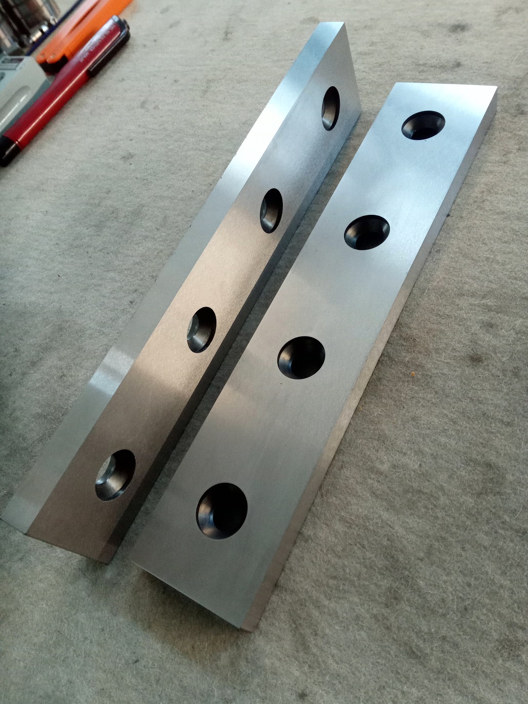

Dnes obrúsené nože do nožníc, materiál K110 (19 573) s tvrdosťou 60HRc, brúsené na Elliott 921.

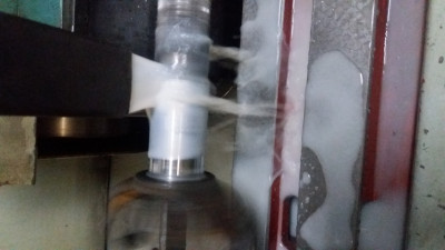

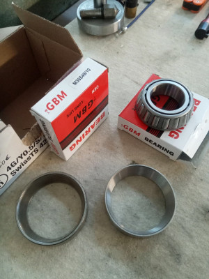

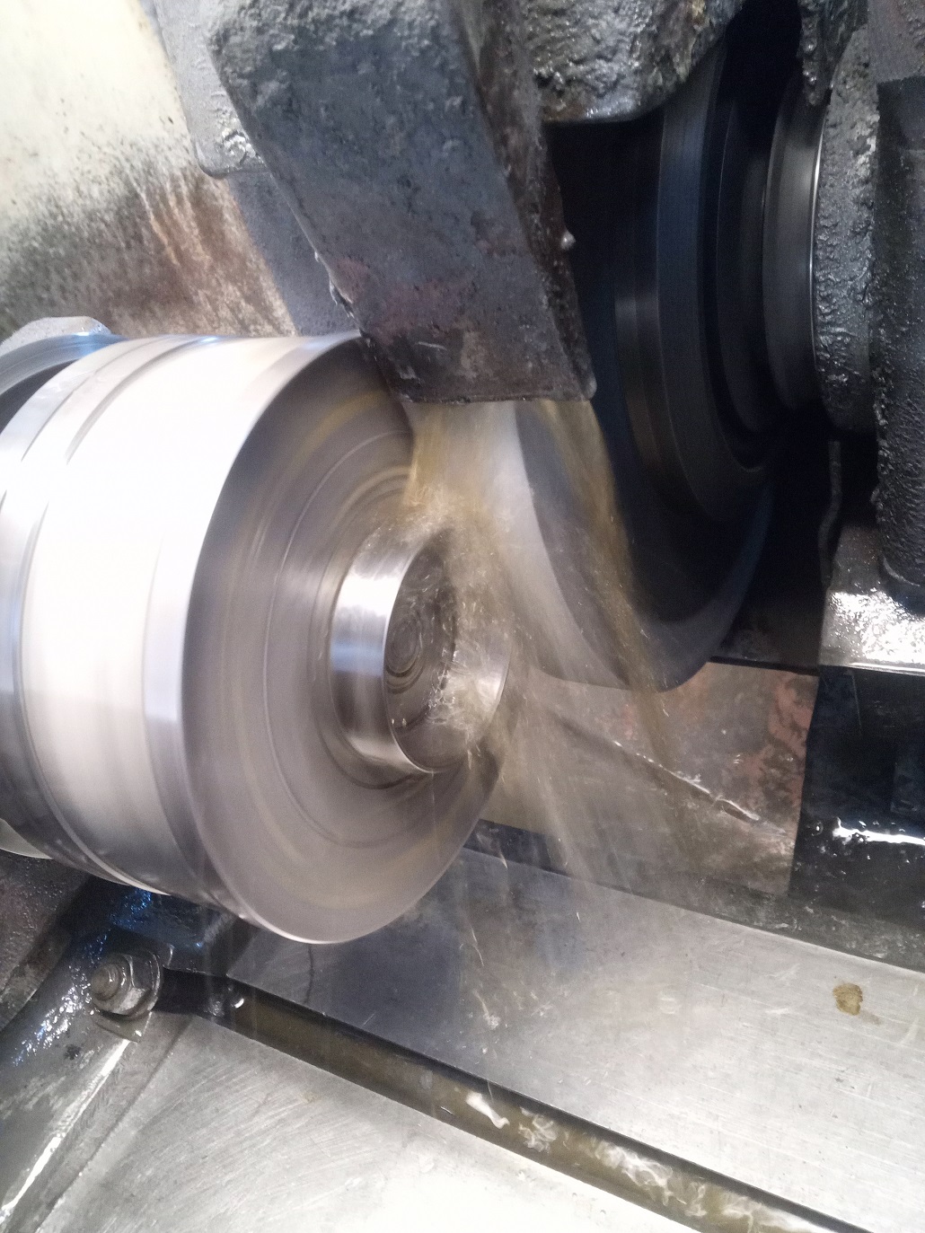

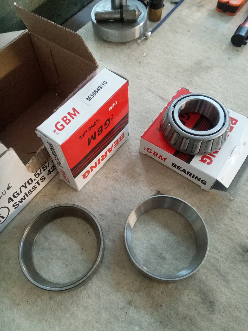

Příspěvky: 1795
14. 1. 2022, 2:00

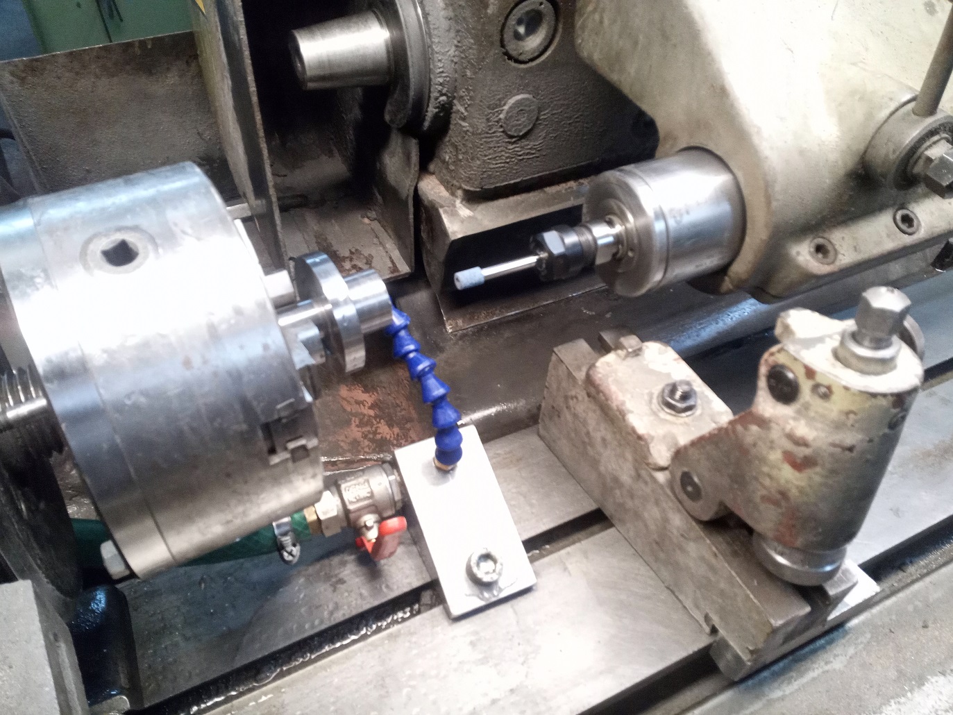

Dnes brúsenie vonkajšieho priemeru axiálno radiálnych ložísk pre veteránistov. Pôvodný priemer 66,60mm, požadovaný priemer 66,00mm. Brúsené zápichom na magnete na stroji 2UD. Charon chcel minule aj nejakú fotku z brúsenia, tak som mu jednu urobil.

Předem říkám, že o upínání na magnet nic nevím. Ale chci se zeptat, jak jsi dostal a vystředil obrobek na svislou plochu. Anebo nejdřív vystředil a teprve potom nasadil magnet do stroje?

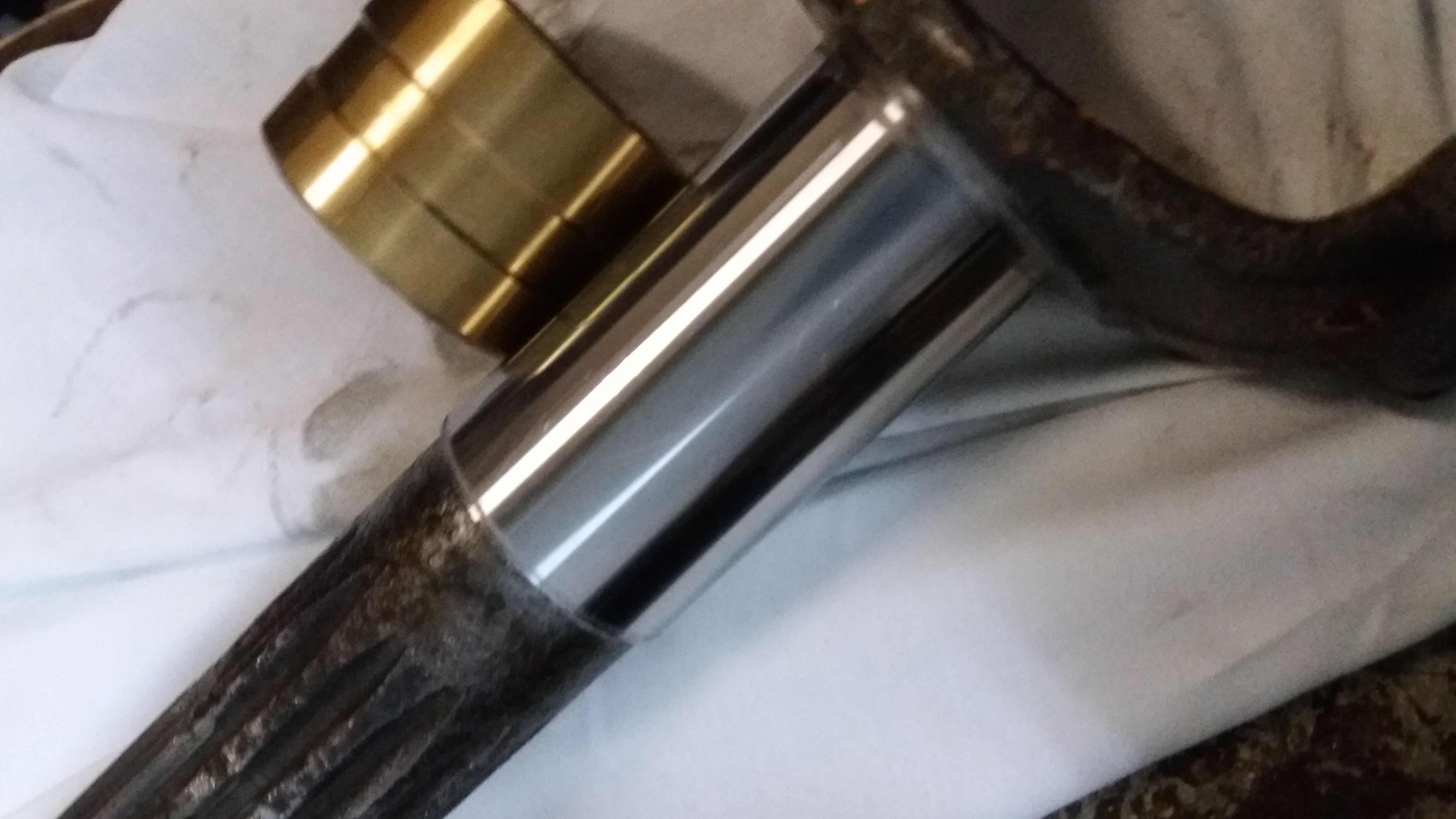

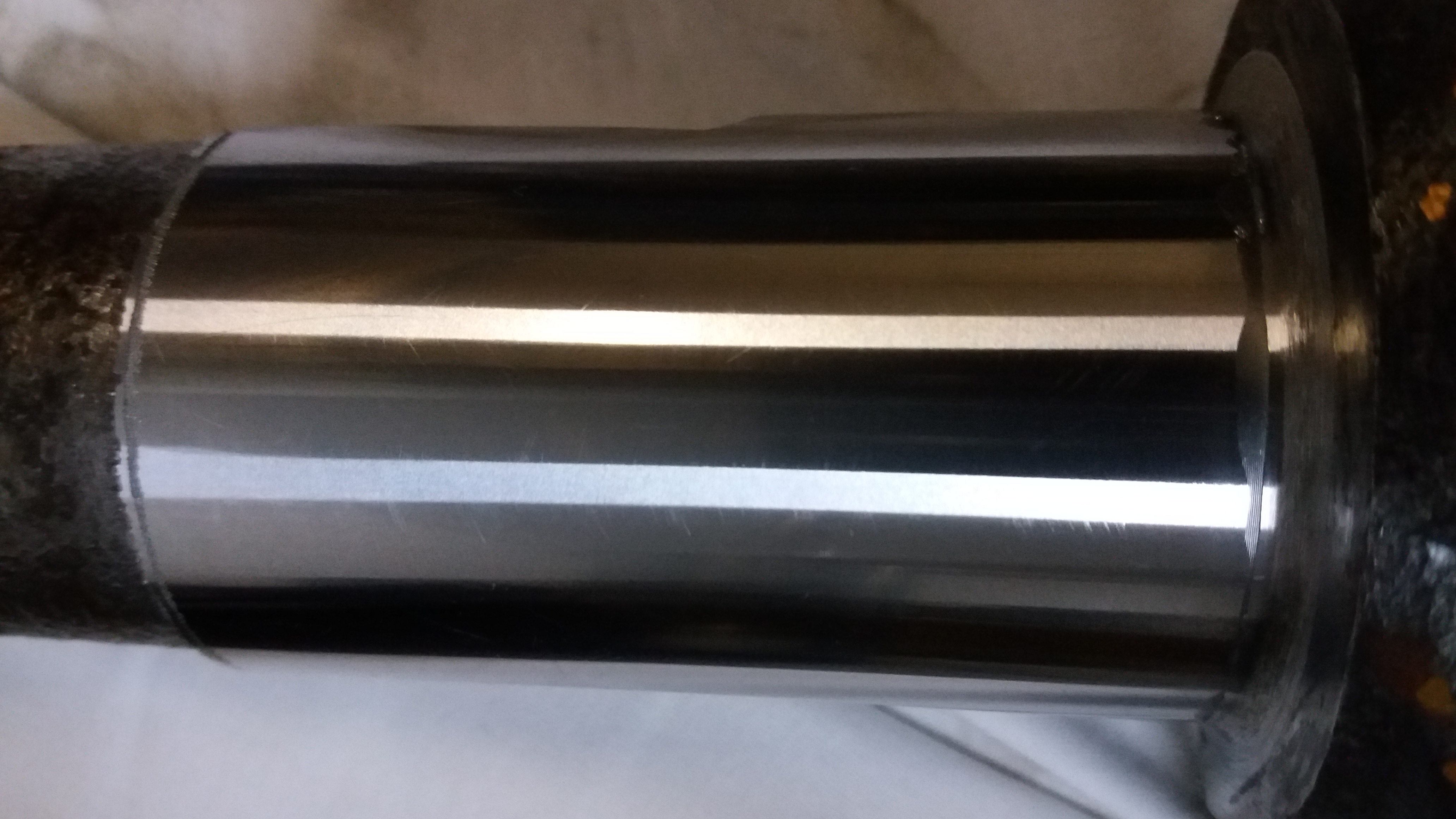

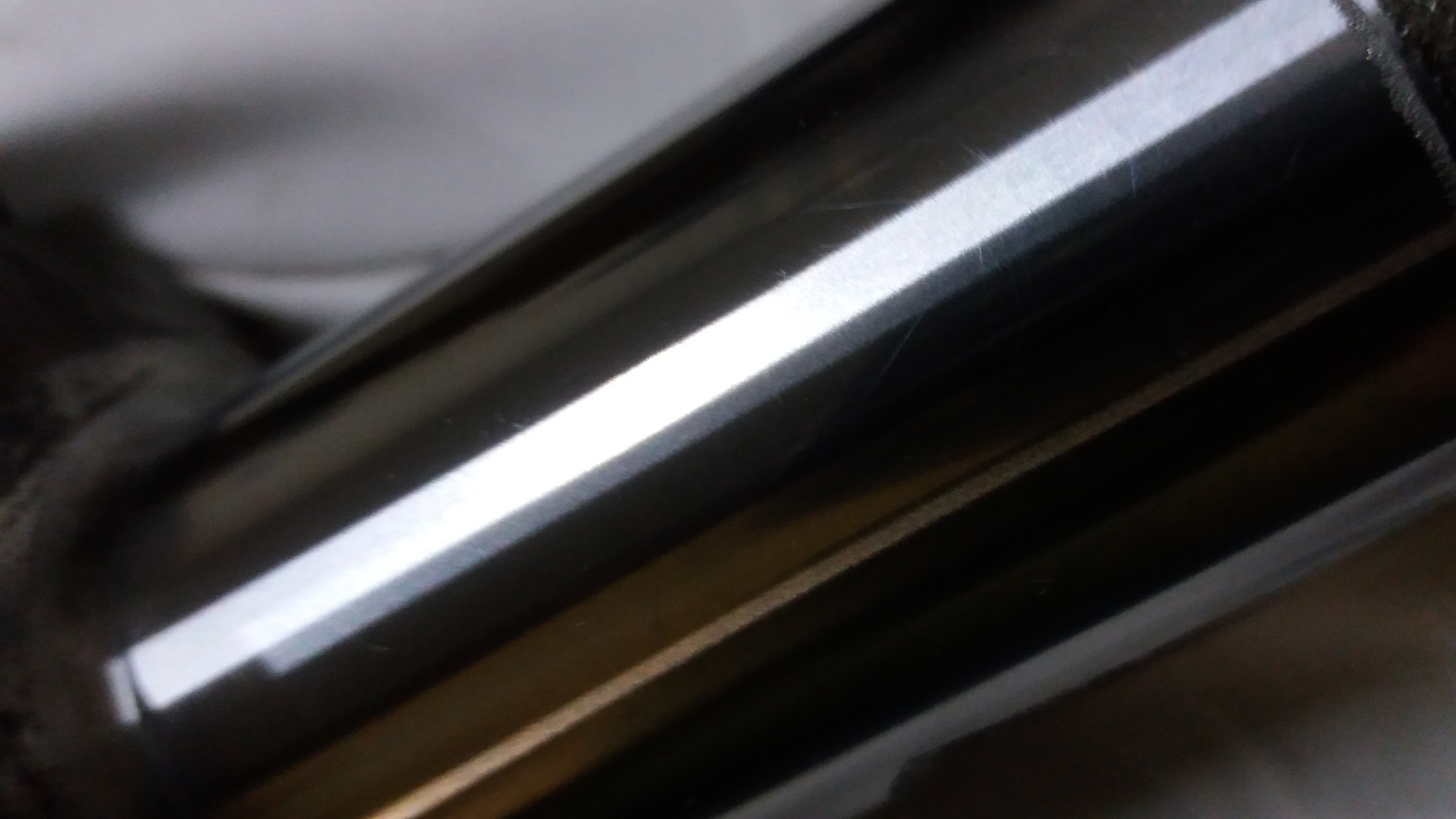

Zdarec jergus
Měl bych otazku, jakým kotoučem brousíš tvrdochrom
ja dnes nato vletěl A99 a měl jsem strach že se to nejak zalepy a strhne mi tu vrstvu ona právě už byla na hranici maxima což je 0,5mm po opracovani je to křehké stačí trochu víc tepla a je průser
no dopadlo to dobře on to naneseni neni zrovna rovnoměrné místy to mělo 40,5 místy 41 bral jsem to po 3 stovkach jak to najelo na cely průměr ta 1.5 stovce brousil jsem to prvne tak jeste nevim co to snese aby se to neutrhlo puvodne jsem to chtel zapichem přímo ale těch 80mm se mi zdalo moc tak jsem to udal bu16

rawen píše: ↑14. 1. 2022, 4:23 Předem říkám, že o upínání na magnet nic nevím.
Asi myslíš čelné obvodové hádzanie, že? Založiš prírubu bez magnetu, a bokom kotúča obrusis dosadaciu časť pre magnet. Magnet obrusis na magnetke. Nahodis magnet na prírubu a môžeš robiť.

Rider 79 píše: ↑14. 1. 2022, 6:07 Zdarec jergus
Zatiaľ som brúsili len tvrdochromove rúry a to bol masaker. Išlo to aj A99, išlo to nejakým kotúčom Swaty, presne označenie môžem pozrieť v práci, ale nakoniec som to robil s CBNkom.

jergus.balaz píše: ↑14. 1. 2022, 7:26
Nejdrive jsem to chtel nechat nastrikat keramikou ale je to poloosa na predni nahon a u ty keramiky nevim co snese nahodou nemas nejaky zkusenosti

14. 1. 2022, 7:41
Rider 79 píše: ↑14. 1. 2022, 7:31 Nejdrive jsem to chtel nechat nastrikat keramikou ale je to poloosa na predni nahon a u ty keramiky nevim co snese nahodou nemas nejaky zkusenosti
Tieto priemery pod ložiská na poloosiach brusime pravidelne, vždy je tam spravený tvrdonavar, je húževnatý a strašne to "žerie" kotúče.
