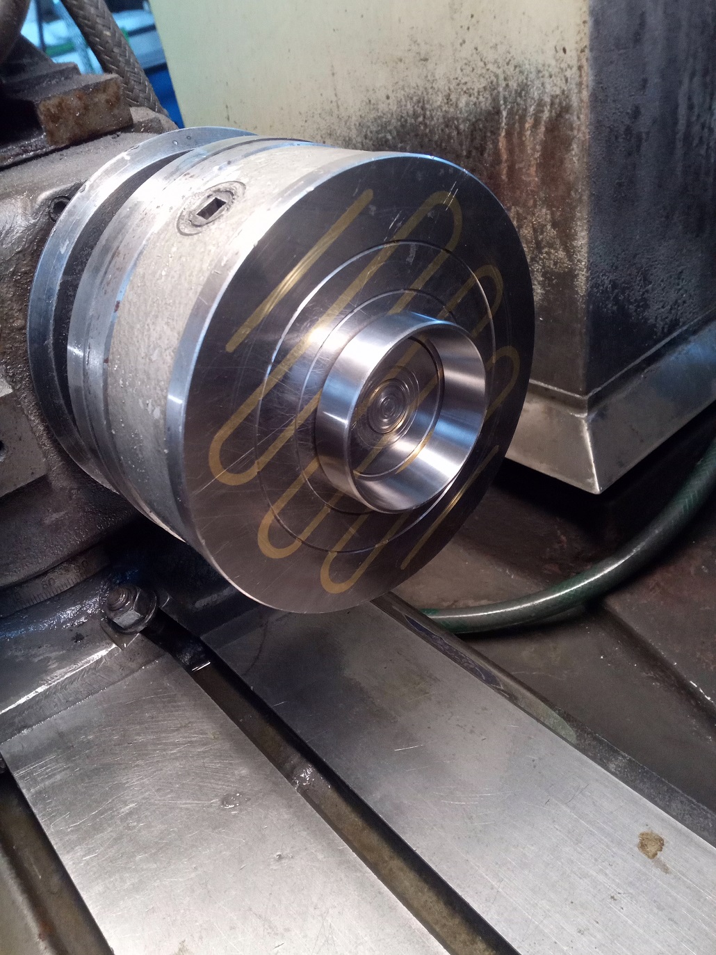

Dnes brúsenie vonkajšieho priemeru axiálno radiálnych ložísk pre veteránistov. Pôvodný priemer 66,60mm, požadovaný priemer 66,00mm. Brúsené zápichom na magnete na stroji 2UD. Charon chcel minule aj nejakú fotku z brúsenia, tak som mu jednu urobil.

Předem říkám, že o upínání na magnet nic nevím. Ale chci se zeptat, jak jsi dostal a vystředil obrobek na svislou plochu. Anebo nejdřív vystředil a teprve potom nasadil magnet do stroje?

rawen píše: 14. 1. 2022, 4:23 Předem říkám, že o upínání na magnet nic nevím.
Asi myslíš čelné obvodové hádzanie, že? Založiš prírubu bez magnetu, a bokom kotúča obrusis dosadaciu časť pre magnet. Magnet obrusis na magnetke. Nahodis magnet na prírubu a môžeš robiť.
