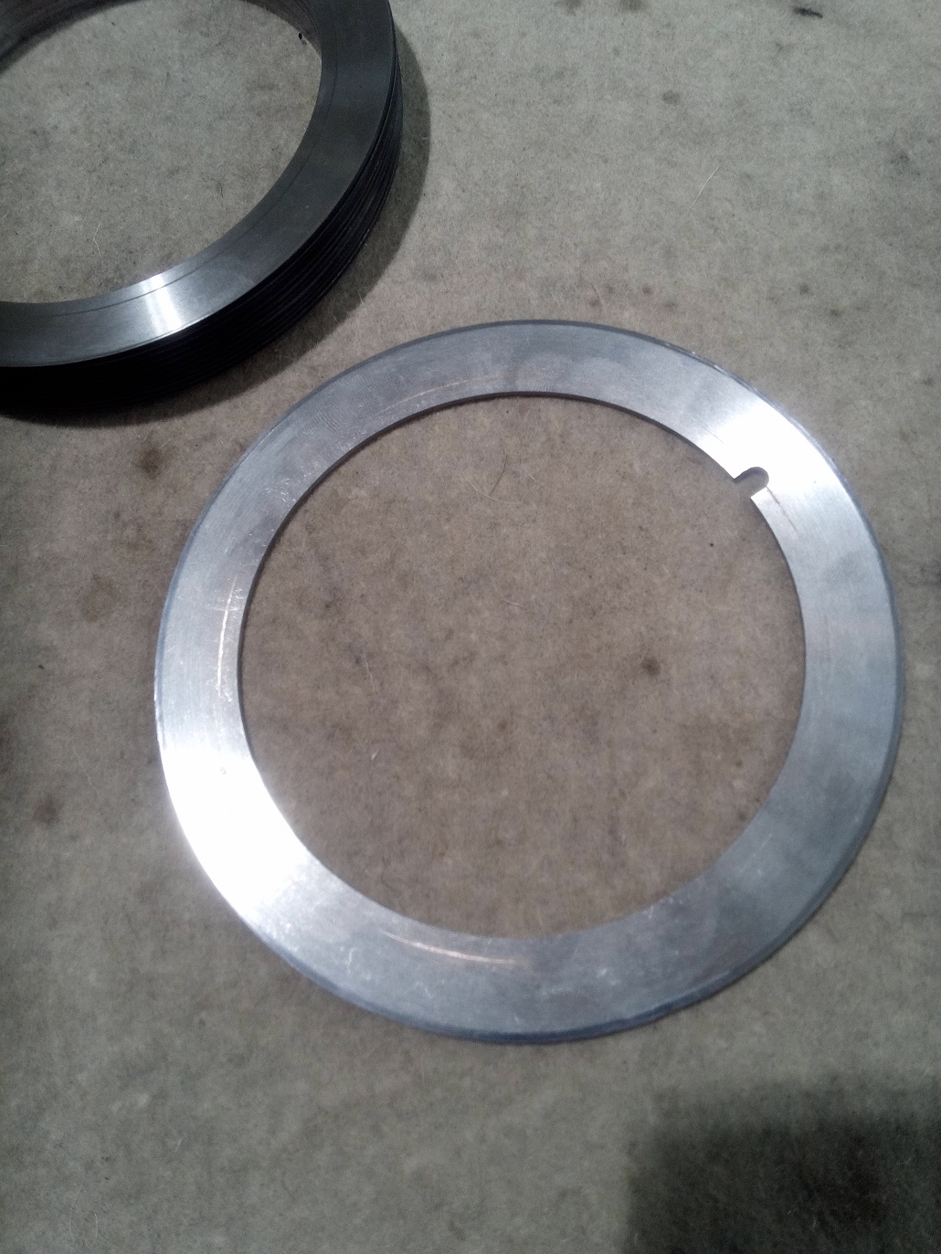

Čo dnes dali brúsky

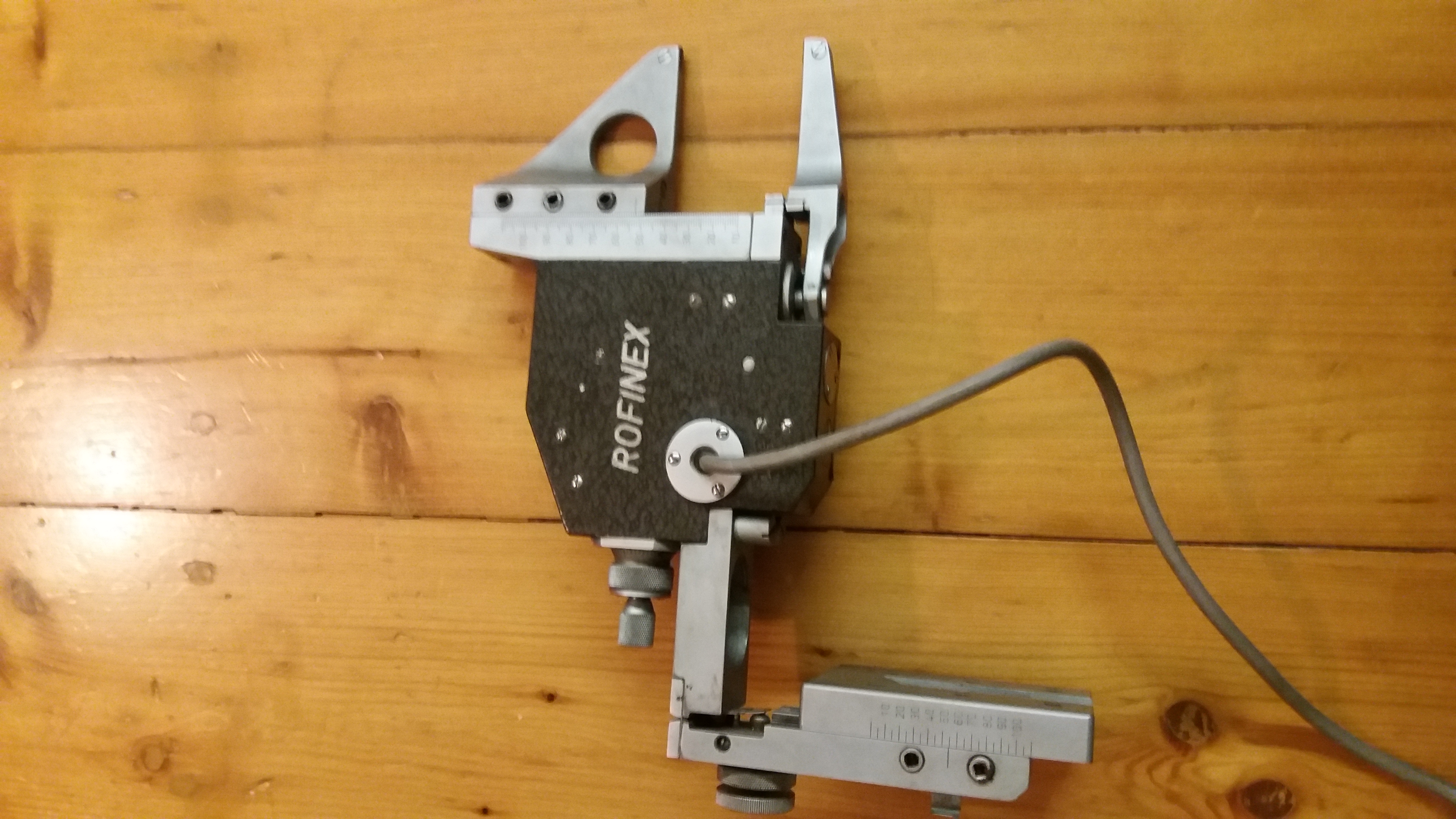

Nahodou tohle někdo nemáte nebo nejakou možnost to někde okouknout
Potřeboval bych to hejblo na čem to jezdi
https://m.youtube.com/watch?v=oXWw4gRiE ... e=youtu.be

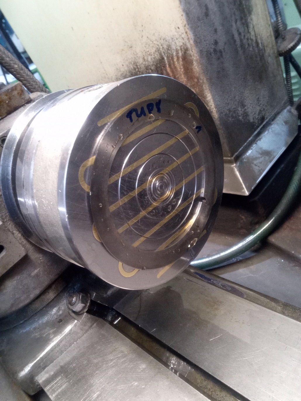

Magnet na brúske na guľato:
Magnet prerovnať z oboch strán na brúske na plocho, na brúske na guľato prerovnať len bokom kotúča prírubu. Takto je to najpresnejšie najrýchlejšie najpohodlnejšie, pretože orovnávať bokom kotúča priamo magnet na brúske na guľato je trochu problematické, nakoľko treba nastaviť pracovný vretenník presne kolmo, aby magnet nebol obrúsený do kužeľa.
