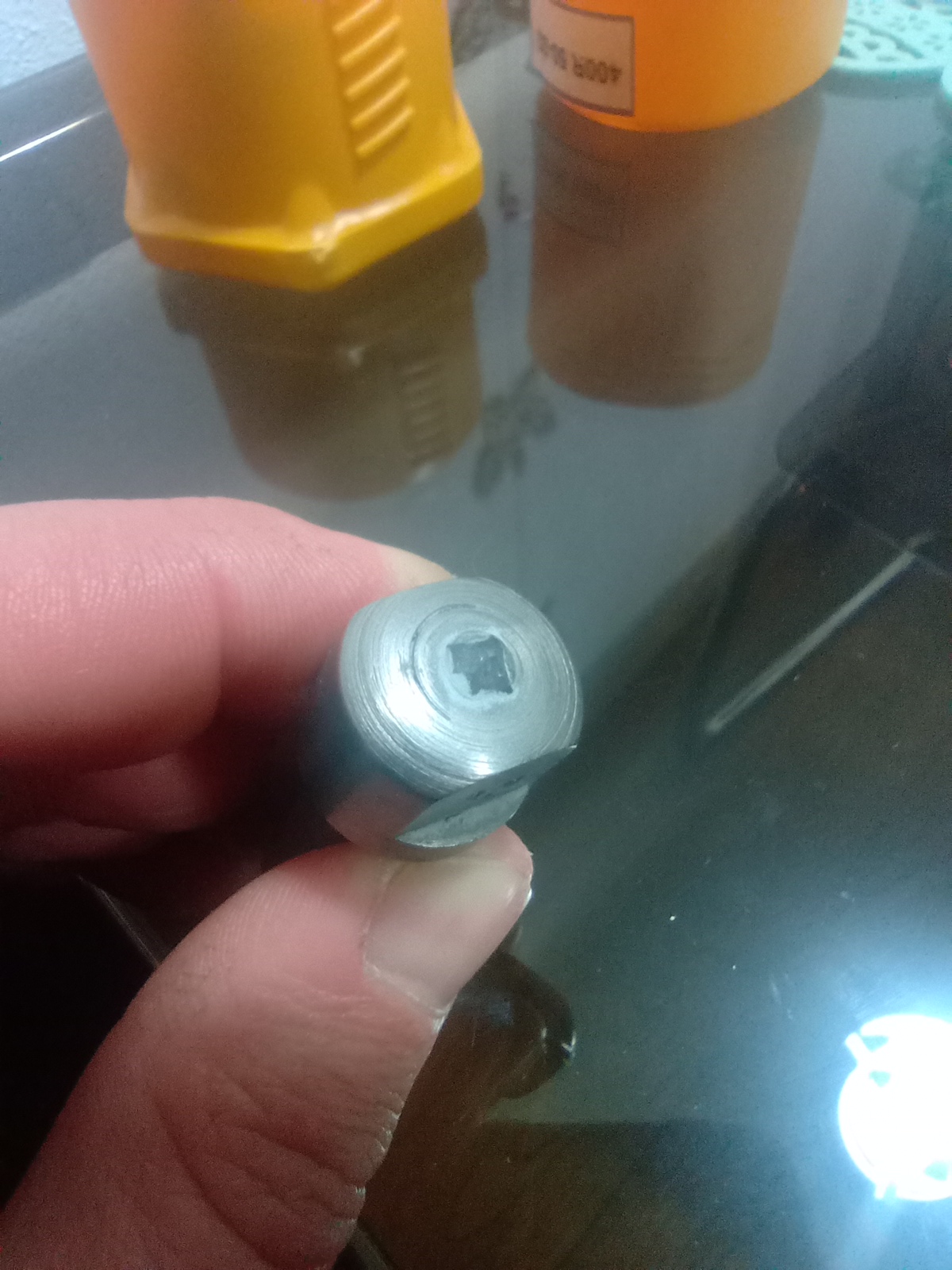

zverodoktor píše: ↑11. 3. 2023, 9:33 Mám nasyslených viacero druhov orovnávačov, avšak trochu tápem na čo sa ktorý najviac hodí
V podstate sú na fotke len tri druhy.
5 a 6 sú jemnozrnne (prachové) a líšia sa len druhom pajky. Tým že je kovová, dobre odvádza pri orovnani teplo a je nižšie poškodenie dia zŕn. Obdobne môžu byť ešte v epoxide, tam treba valiť viac vody, lebo živica neodvádza teplo. Výhoda týchto orovnavacov je tá, že vždy dosiahnes s nimi rovnaké orovnanie. Hodia sa na netvarove orovnavanie, my ich používame hlavne na bruskach na plocho.
1, 2 a 4 sú viac zrnne, tam treba už dávať pozor na umiestnenie voči kotúču, taktiež dobre odvádzajú teplo, opakovatelnost obtiahnutia sa môže líšiť hlavne pri veľkých kotucoch, ak nastane vylupnutie zrna, prípadne ak orovnavac nedáš na rovnaké miesto. My ich používame len na hrubovanie, roletkou napr obtahujeme boky kotúčov a tiež s nimi hrubujeme vonkajšie radiusy na kotucoch.
3 je monokrystal, na fotke je vidno že ma už malu plosku. Na dosiahnutie opakovaného rovnakého orovnania treba už istú prax, pri rýchlom obtahu je dobrý na hrubovanie (čo je prasačenie), vhodný je na presne orovnanie napr vonkajších radiusov. Takéto orovnavace používame zriedkavo.

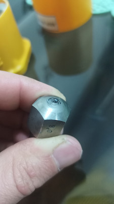

Tu je brazílsky biely bruseny monokrystal, vyznačuje sa tým, že kryštalicka mriežka je ihlanova a pri správnom nabruseni má extra dlhú životnosť. Opäť presný tvar.

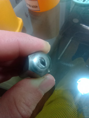

Čierny monokrystal štiepaný na ostro, extra dobrá životnosť, vhodný na obtiahnutia kotúča na hrubovanie.

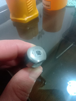

Čierny monokrystal bruseny na disk, pri otočeni disku v smere rotácie kotúča je super na obtiahnutie na hrubovacie brúsenie, pri natočení disku priečne na rotáciu kotúča je výborný na obtiahnutie na finisovanie.

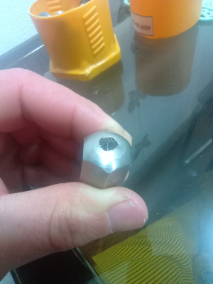

Čierny monokrystal, štiepaný na "guličku", vhodný na obtiahnutie na finišovacie operácie, zrná doslova nevylúpava ale drví na jemnejšie, a pri správnom obtiahnuti napr kotúč o zrnitosti 60 dokáže urobiť povrch s Ra 0,05. Vhodný len na finiš.

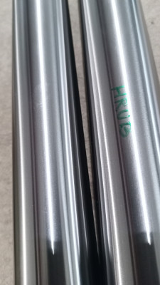

Dávam sem z dnešného brúsenia jednu fotku, jedna hriadeľ vyhrubovana, druhá vyfinisovana. Použitý rovnaký kotúč, rovnaké parametre, ale iné diamanty. Hriadele z nereze.

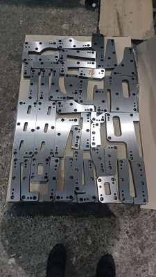

Prebrus striznych segmentov z K110
