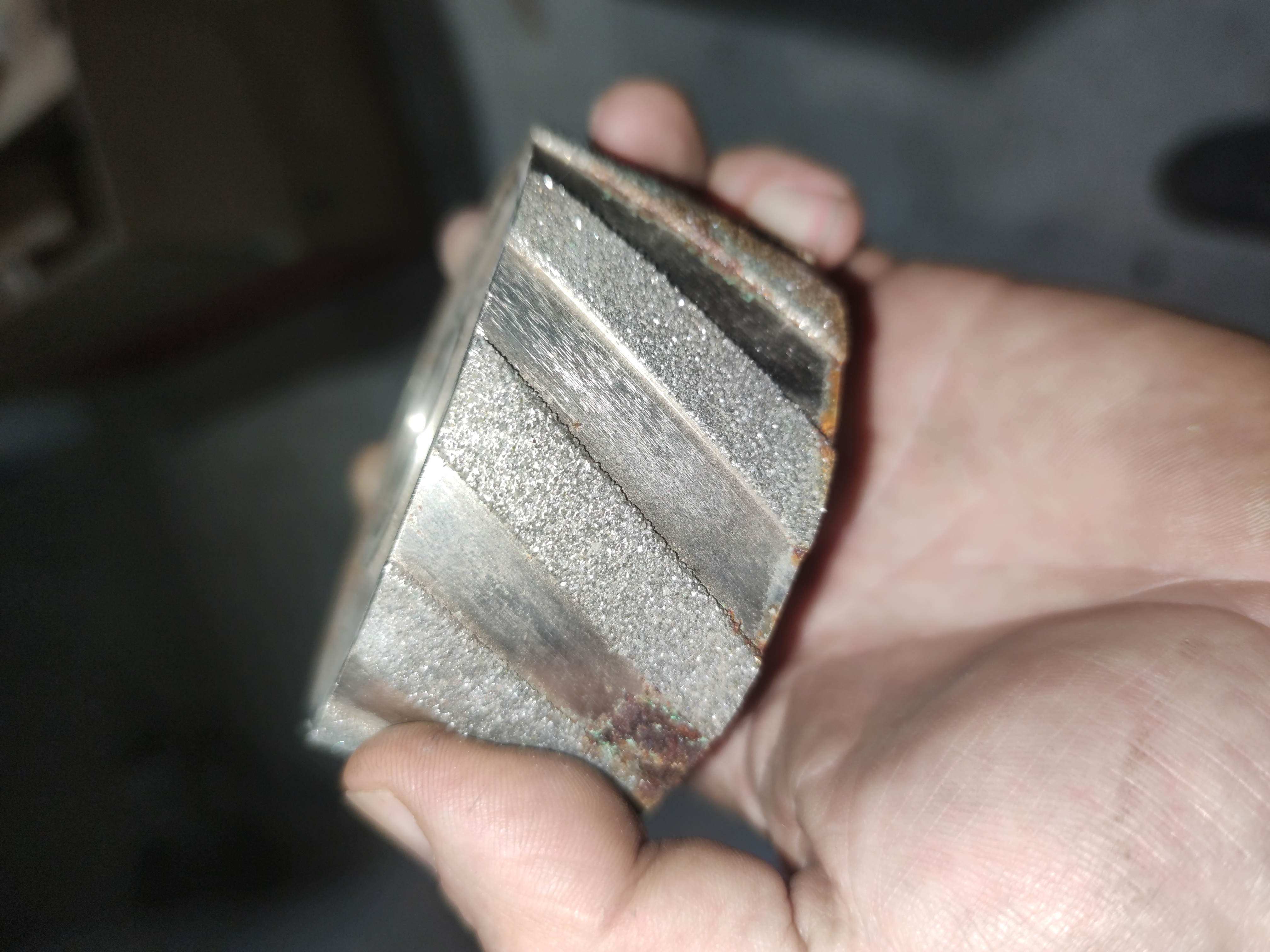

Ahojte všetci.
Keďže tu nedávno zverodoktor dal zaujímavú otázku ohľadne orovnávačov, tak tu pripojím aj svoju, nech je to pokope. Neviete náhodou niekto poradiť aký nástroj je na fotke? Nejedná sa náhodou o nejaký hrubovací nástroj na brúsne kotúče?
Ďakujem
Modros
Příspěvky: 2125
21. 3. 2023, 7:27
Pripomina me to nastroj na opracovani kamene

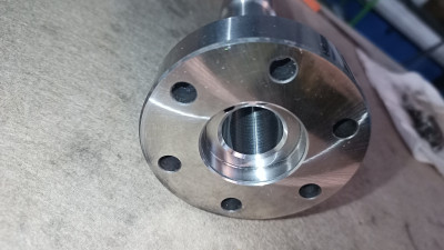

jergus.balaz
Příspěvky: 1795
11. 4. 2023, 9:23
Dnes opakovaná robota, brúsenie polotovaru na rozpernu kliestinu z kalenej 19452.

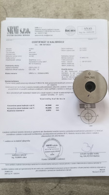

jergus.balaz
Příspěvky: 1795
14. 4. 2023, 7:35
Dnes výroba atypovych kalibrov.

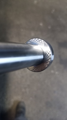

jergus.balaz
Příspěvky: 1795
18. 4. 2023, 6:42
Niekedy sa aj takéto čelo pritrafí.

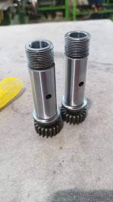

jergus.balaz
Příspěvky: 1795
28. 4. 2023, 4:57
Zas neštandardné valčekove kalibre.

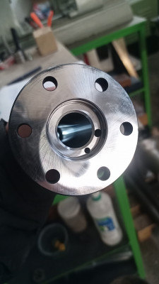

jergus.balaz
Příspěvky: 1795
9. 5. 2023, 8:28
Brúsenie otvoru D16H7 na hĺbku 107mm, vonkajší priemer 25g6. Materiál 14220, 60HRc.

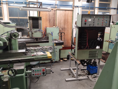

LukasGunther
Příspěvky: 605
12. 5. 2023, 4:23
Zastavoval se stůl. Tak se repasuji čerpadla plus ty velké motory jsou už vybehane. Tak snad to bude tím.
