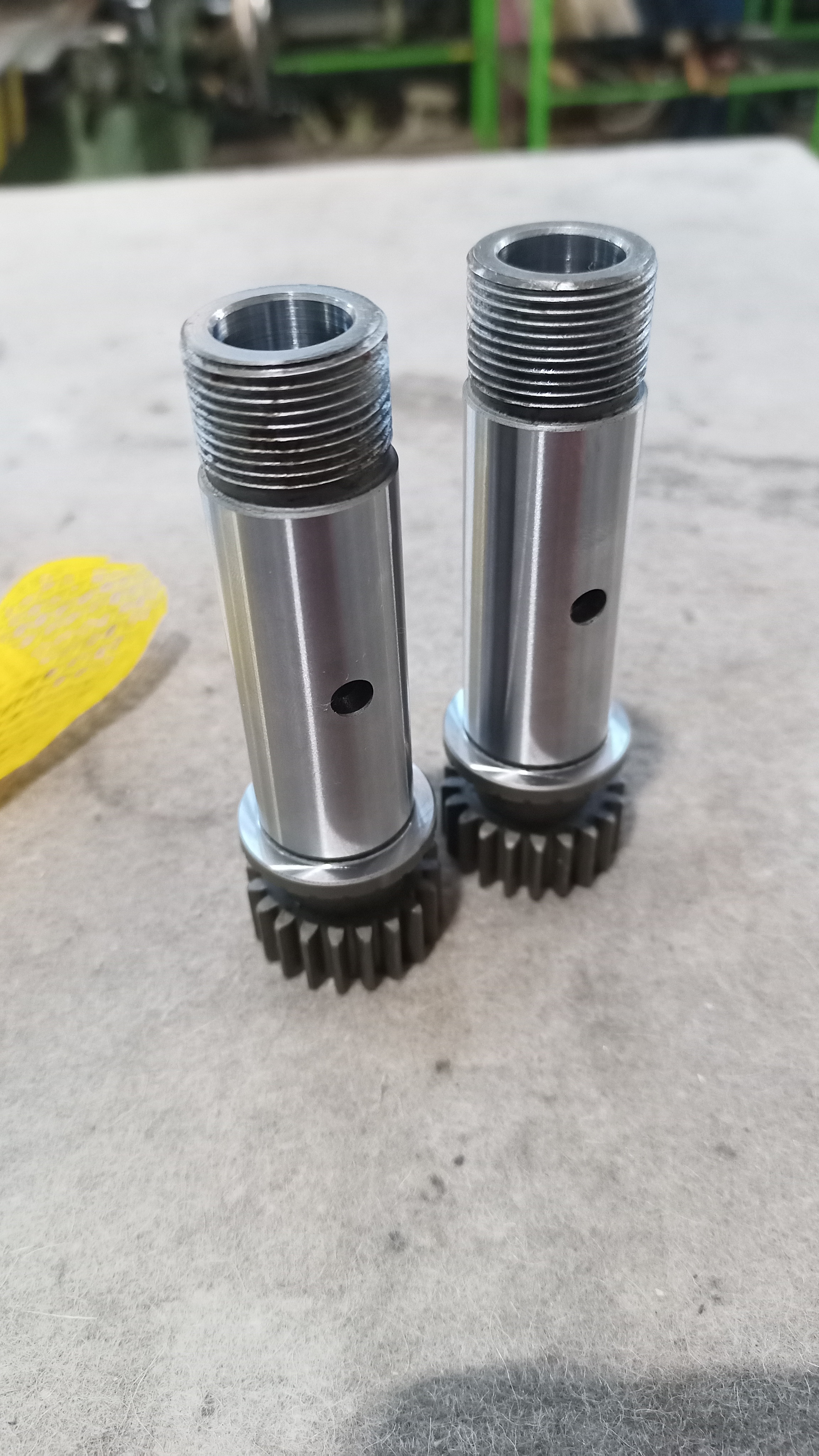

jergus.balaz
Příspěvky: 1744
11. 4. 2023, 9:23
Dnes opakovaná robota, brúsenie polotovaru na rozpernu kliestinu z kalenej 19452.

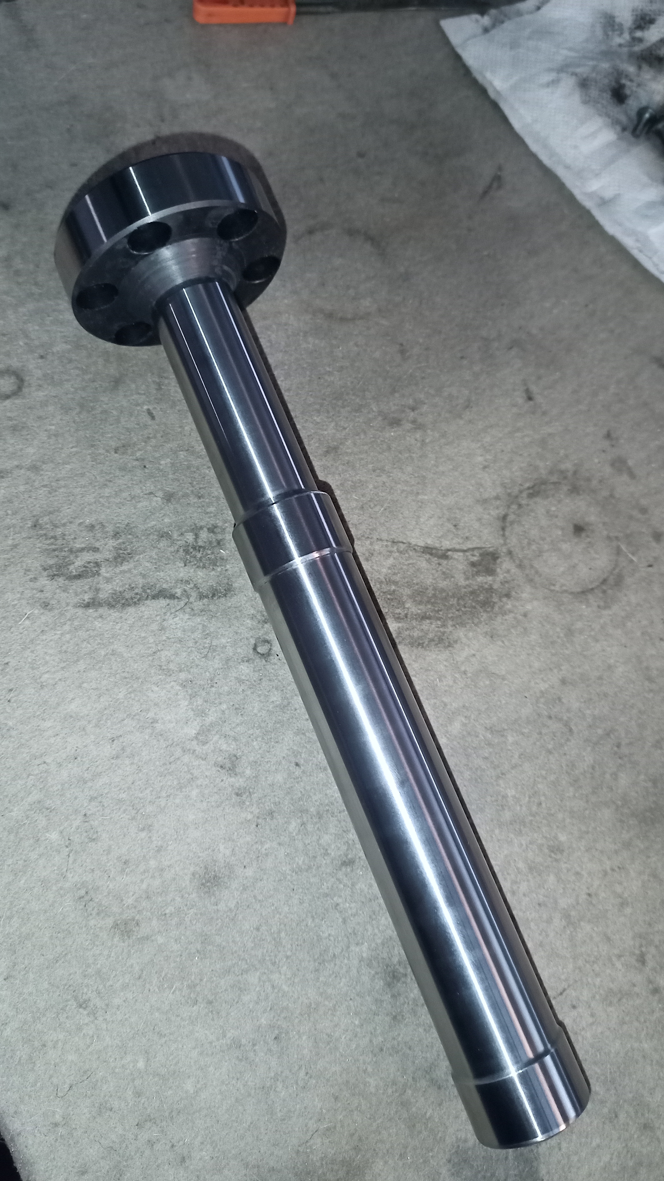

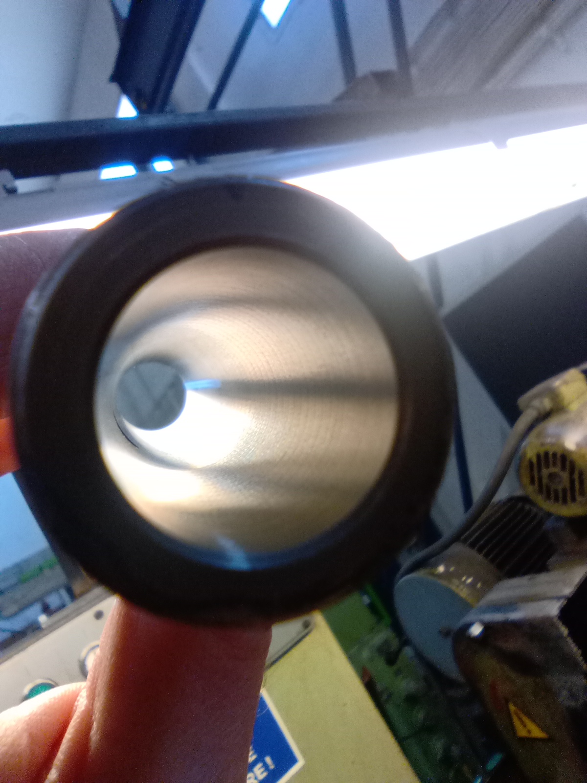

jergus.balaz
Příspěvky: 1744
9. 5. 2023, 8:28
Brúsenie otvoru D16H7 na hĺbku 107mm, vonkajší priemer 25g6. Materiál 14220, 60HRc.
BalazKovo.sk

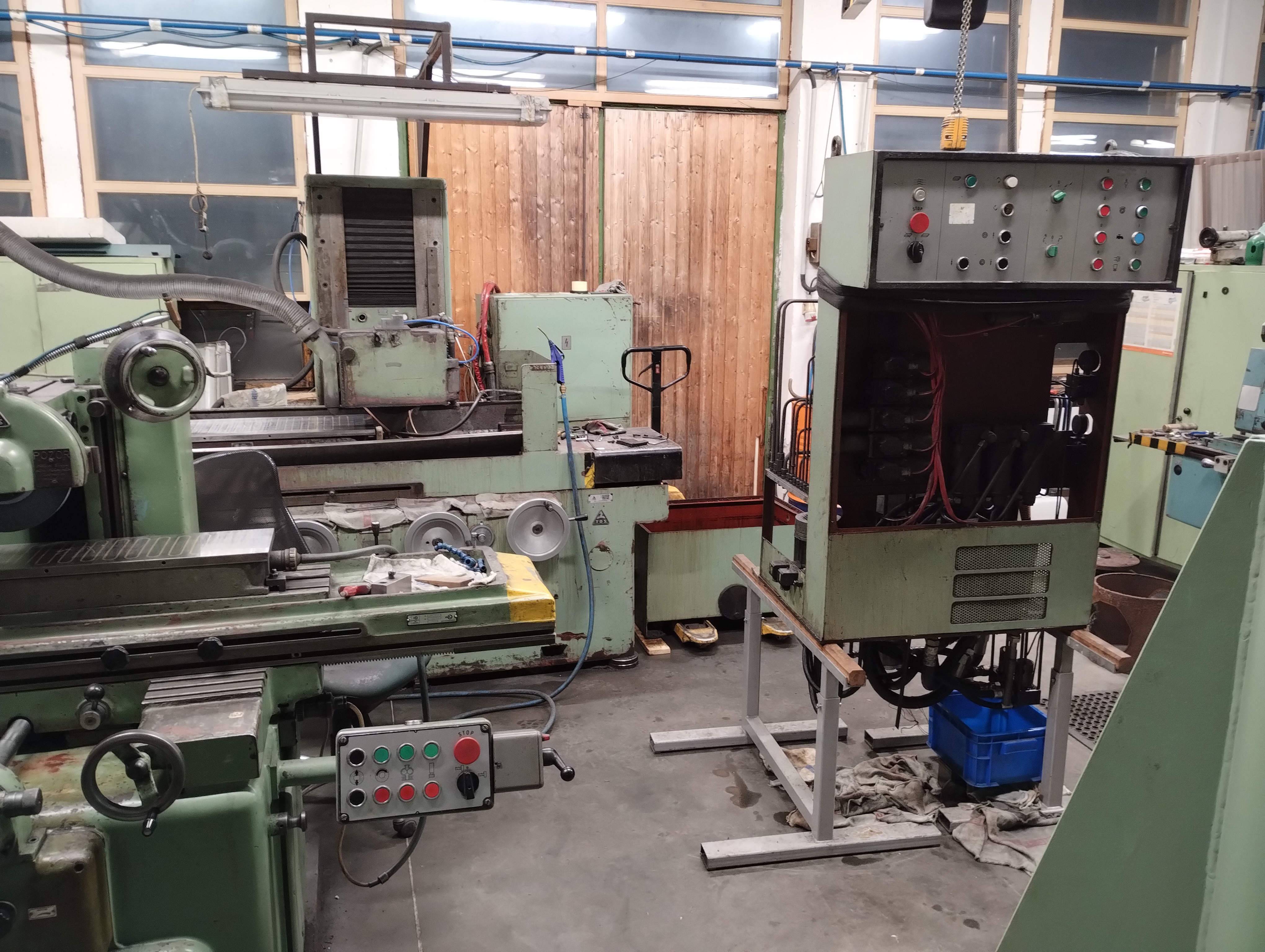

LukasGunther
Příspěvky: 602
12. 5. 2023, 5:44
Tak to u nás trochu repase :mrgreen:
https://www.gladiatools.cz
jergus.balaz
Příspěvky: 1744
12. 5. 2023, 11:03
LukasGunther píše: 12. 5. 2023, 5:44 Tak to u nás trochu repase :mrgreen:
Čo sa stalo?
BalazKovo.sk
LukasGunther
Příspěvky: 602
12. 5. 2023, 4:23
Zastavoval se stůl. Tak se repasuji čerpadla plus ty velké motory jsou už vybehane. Tak snad to bude tím.
