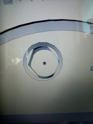

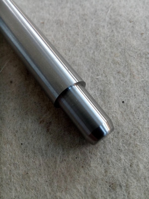

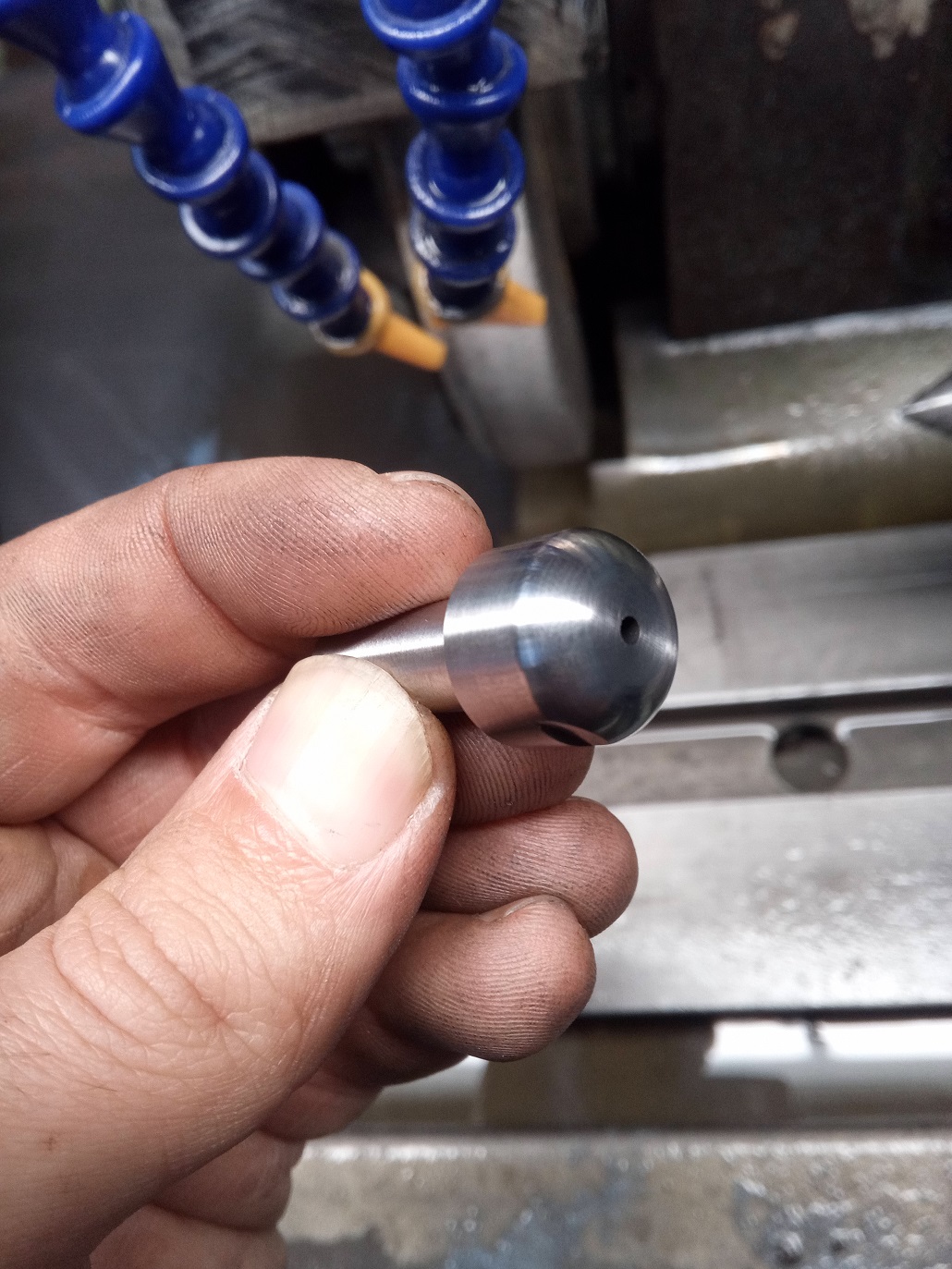

Jadrá do kokily, použitý polotovar a vybrúsená len tvarová časť v prednej časti, všetko pod uhlami, 1,7° a 20°. Stroj BUA16A.

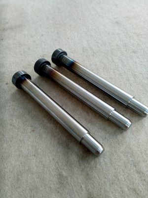

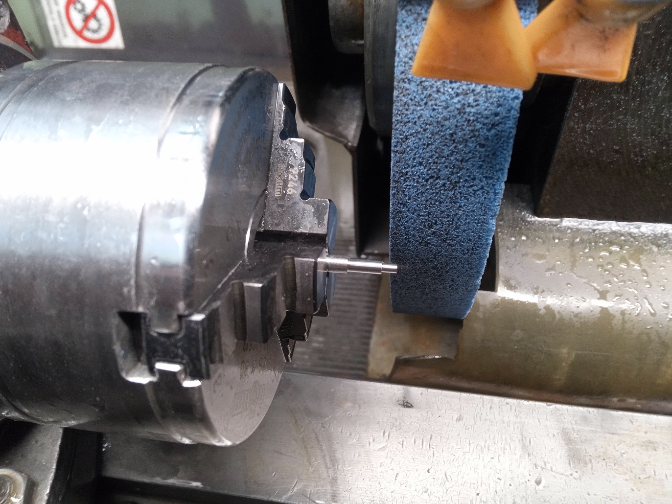

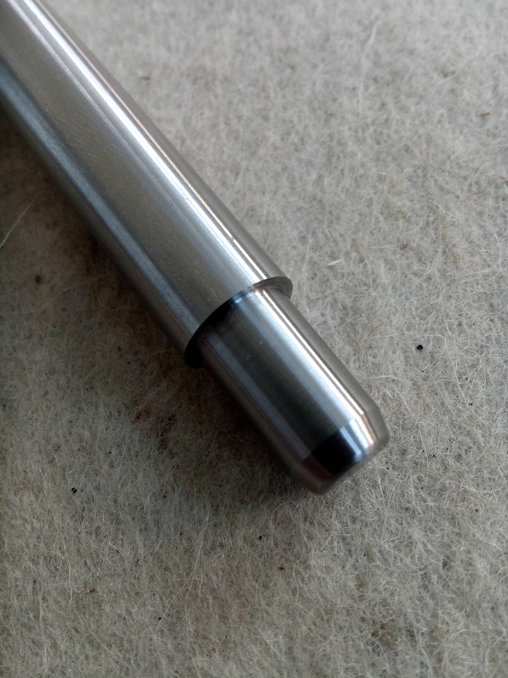

Dorazy na nejaký prípravok. Tolerancie f6, brúsený rádius R4. Stroj BUA16A a BPH20NA (dobrus čela).

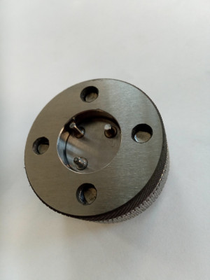

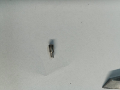

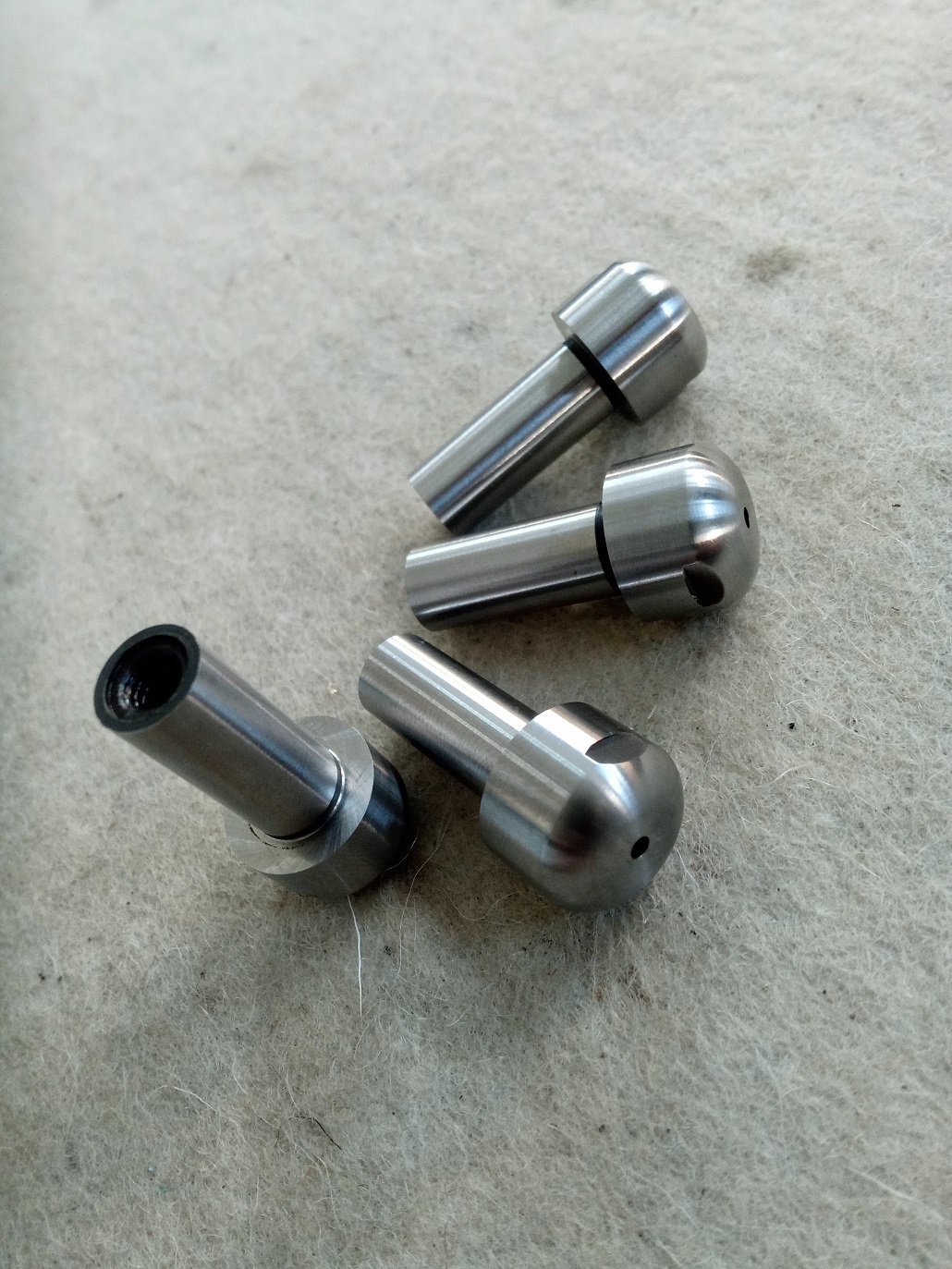

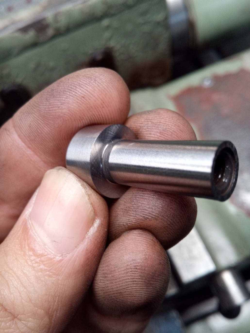

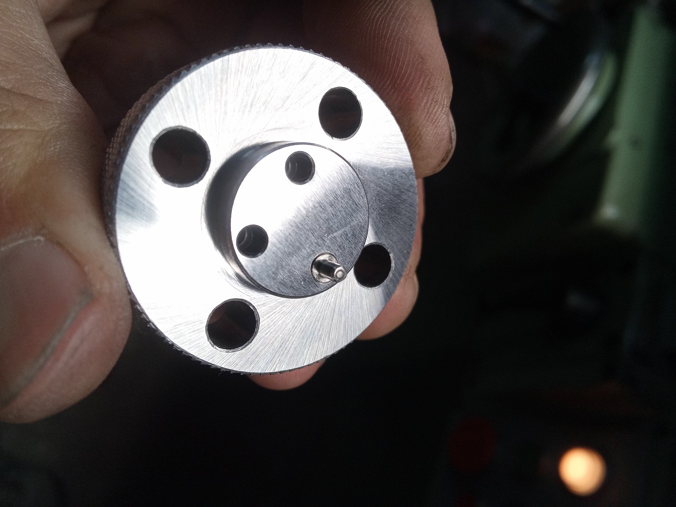

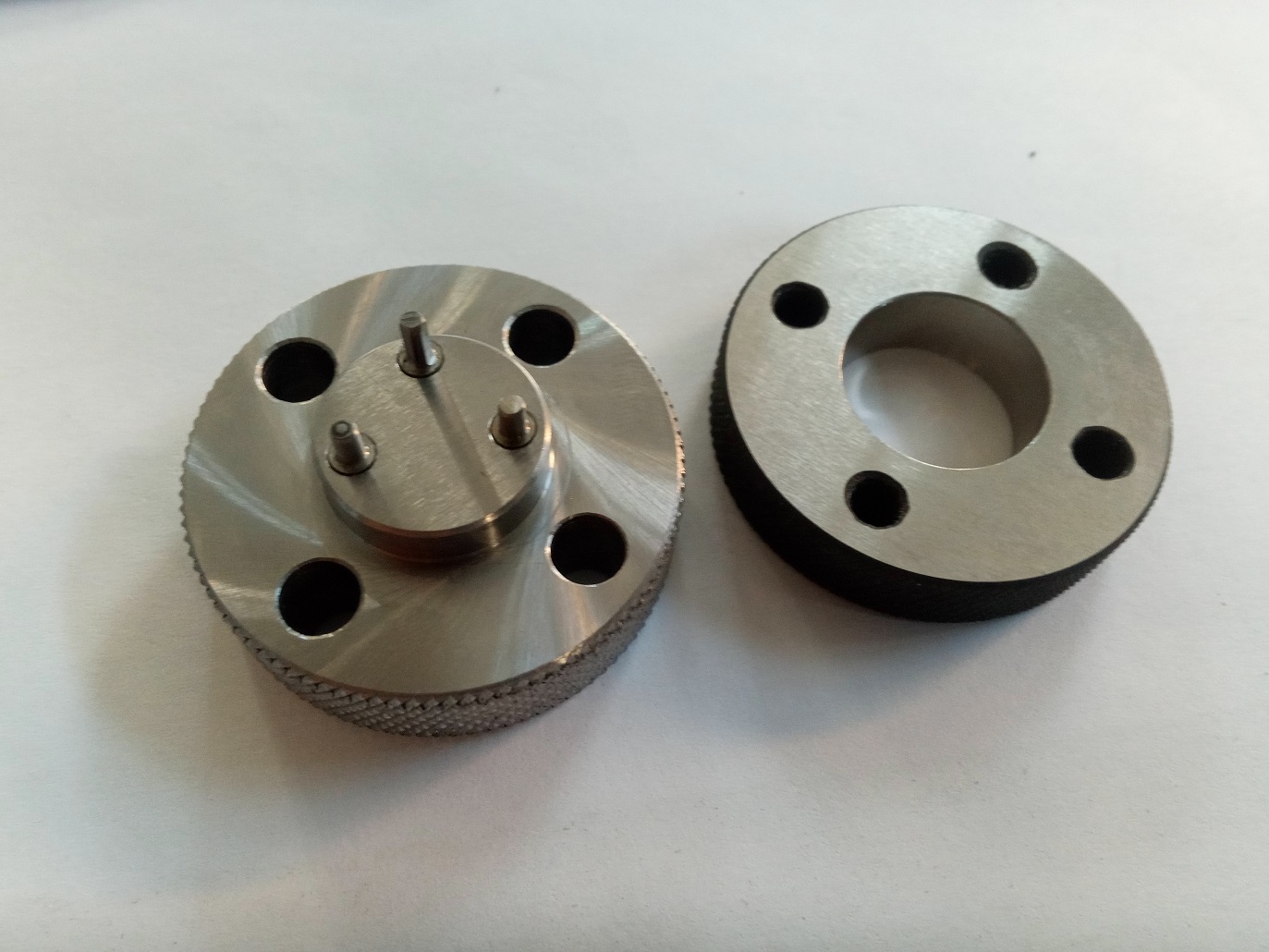

Výroba skladaného kalibra. Diera 16,3H7, osadenie 16,3k6, kolíky kalibračné priemery 1,85 a 1,95. Základňa bez tepelného spracovania 14220, kalibračný krúžok K110 kalený.
Jeden z kolíkov mal tvar "diamantu", ten som robil na BPH20NA.

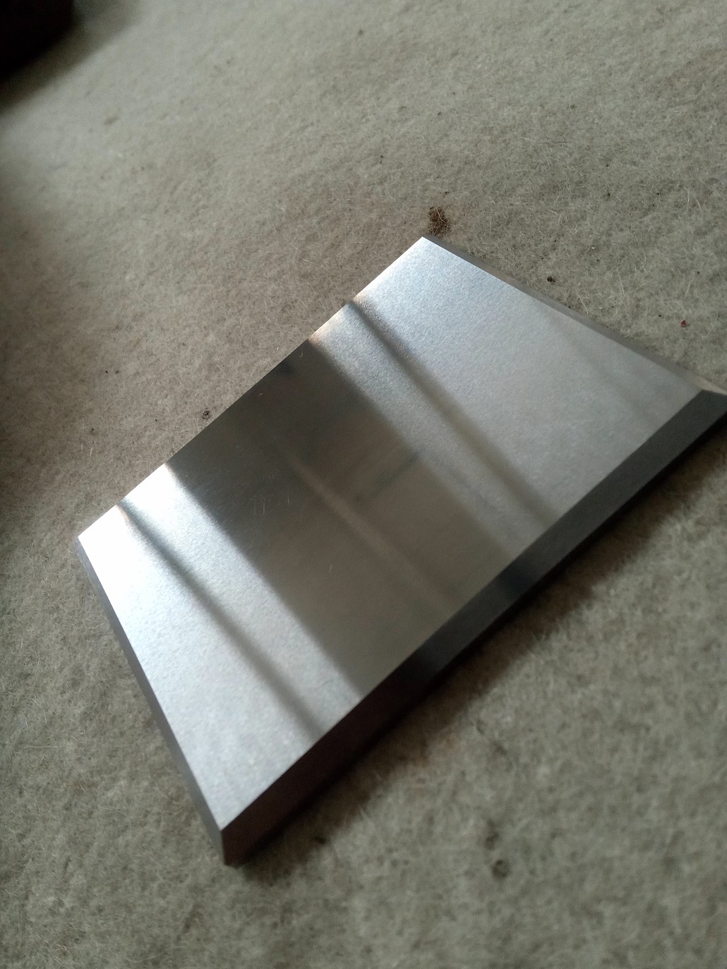

15. 10. 2021, 5:09

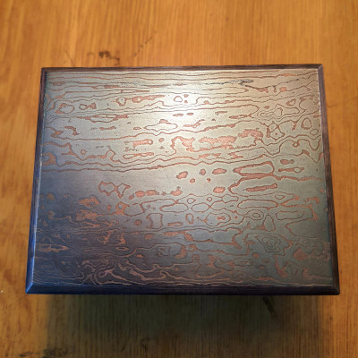

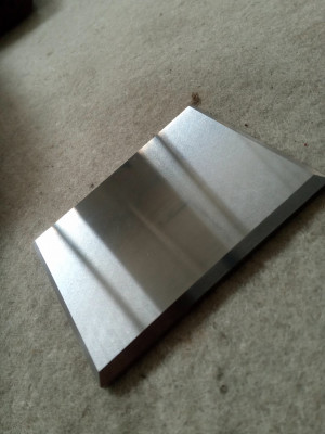

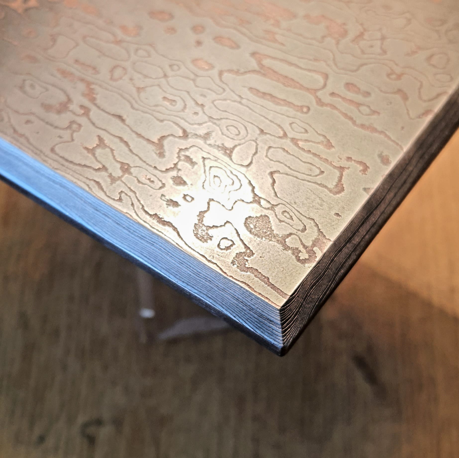

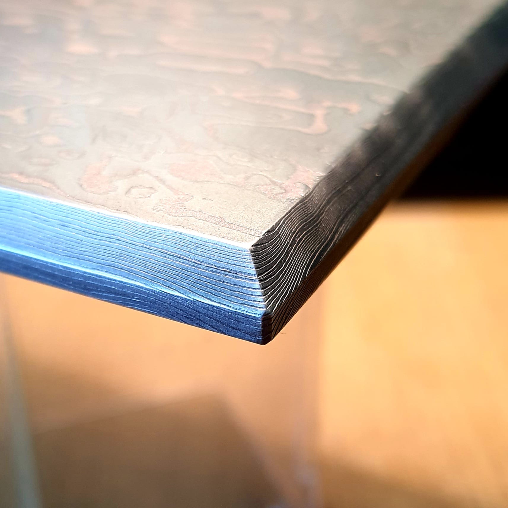

Brúsenie platničky do nejakého umeleckého predmetu. Materiál je skladaná oceľ, brúsené aj obvodové 45° uhly, drsnosť povrchu Ra 0,1. Stroj Elliott 921
BalazKovo.sk
novic
Příspěvky: 1839
15. 10. 2021, 8:23
Krásna práca, radosť pozerať.

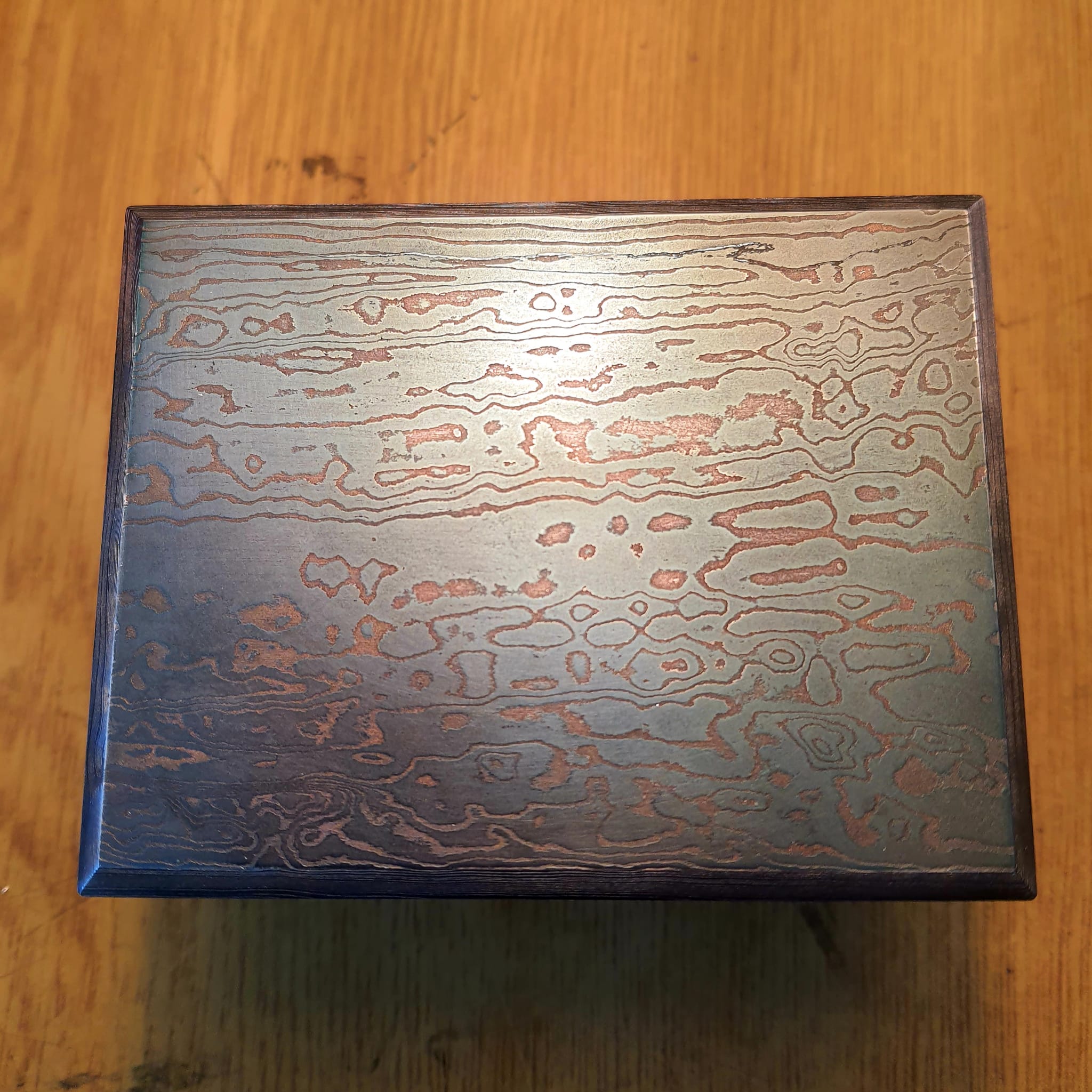

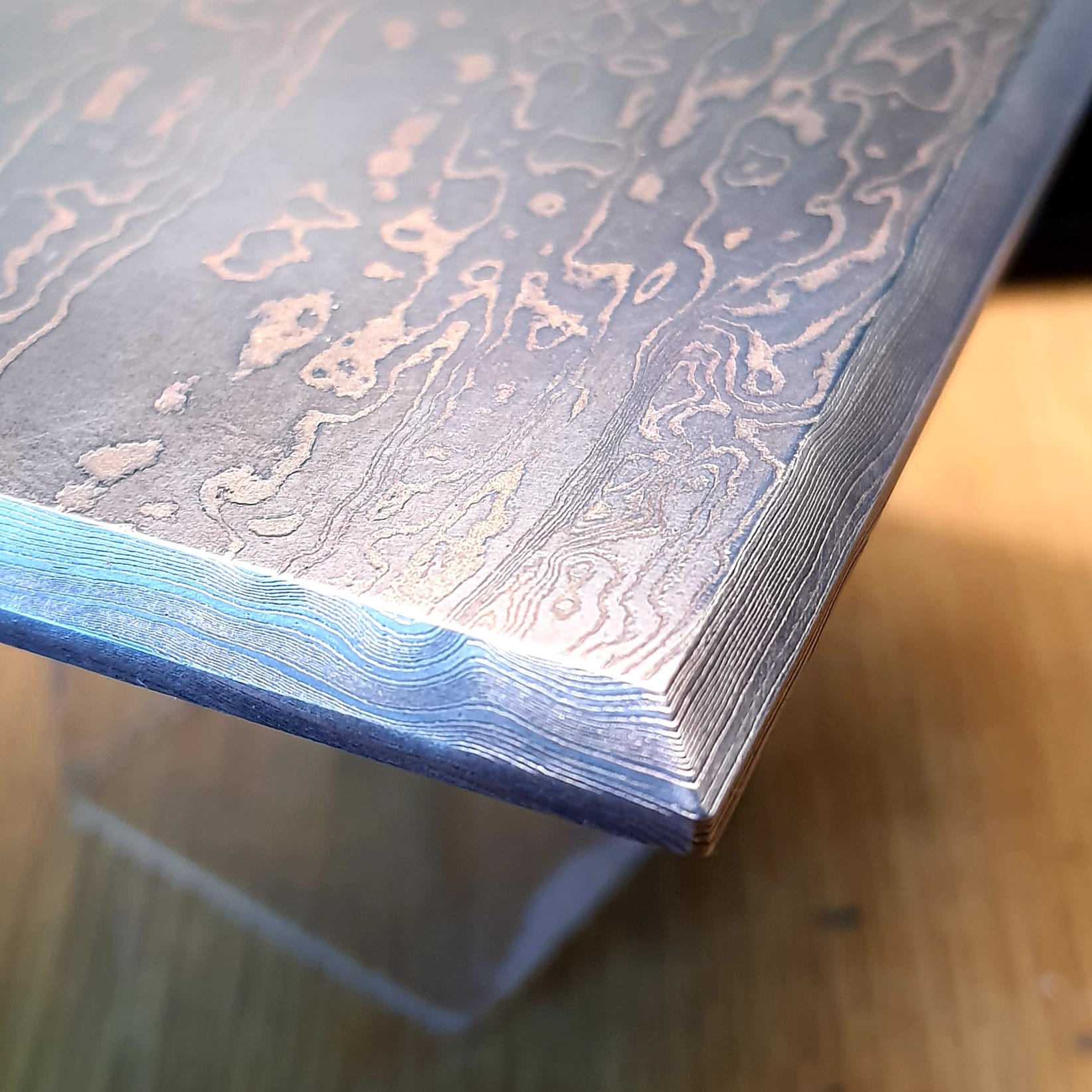

17. 10. 2021, 7:33

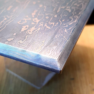

jergus.balaz píše: ↑15. 10. 2021, 5:09 Brúsenie platničky do nejakého umeleckého predmetu.
Tak kamarát mi poslal fotky "po kyseline".
BalazKovo.sk
Příspěvky: 7190
17. 10. 2021, 7:36
tak to je bomba , krásná kresba.
HonzaHorka
Příspěvky: 1012
17. 10. 2021, 7:57
No tak to je úžasné.
Zajímavě překopírování dřeva.
HellGrip
Příspěvky: 1283
17. 10. 2021, 8:37
šak to tou kyselinou len dojebal :lol:
QNX
Příspěvky: 3689
17. 10. 2021, 10:43
Se s tím brousíš a on to nechá vyžrat kyselinou, to jsou dnes lidi.
