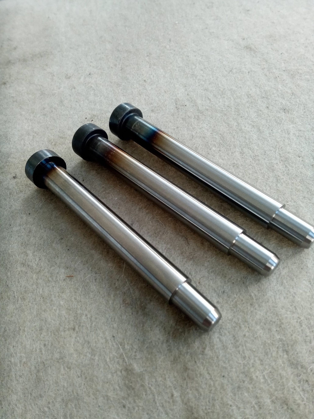

Dorazy na nejaký prípravok. Tolerancie f6, brúsený rádius R4. Stroj BUA16A a BPH20NA (dobrus čela).

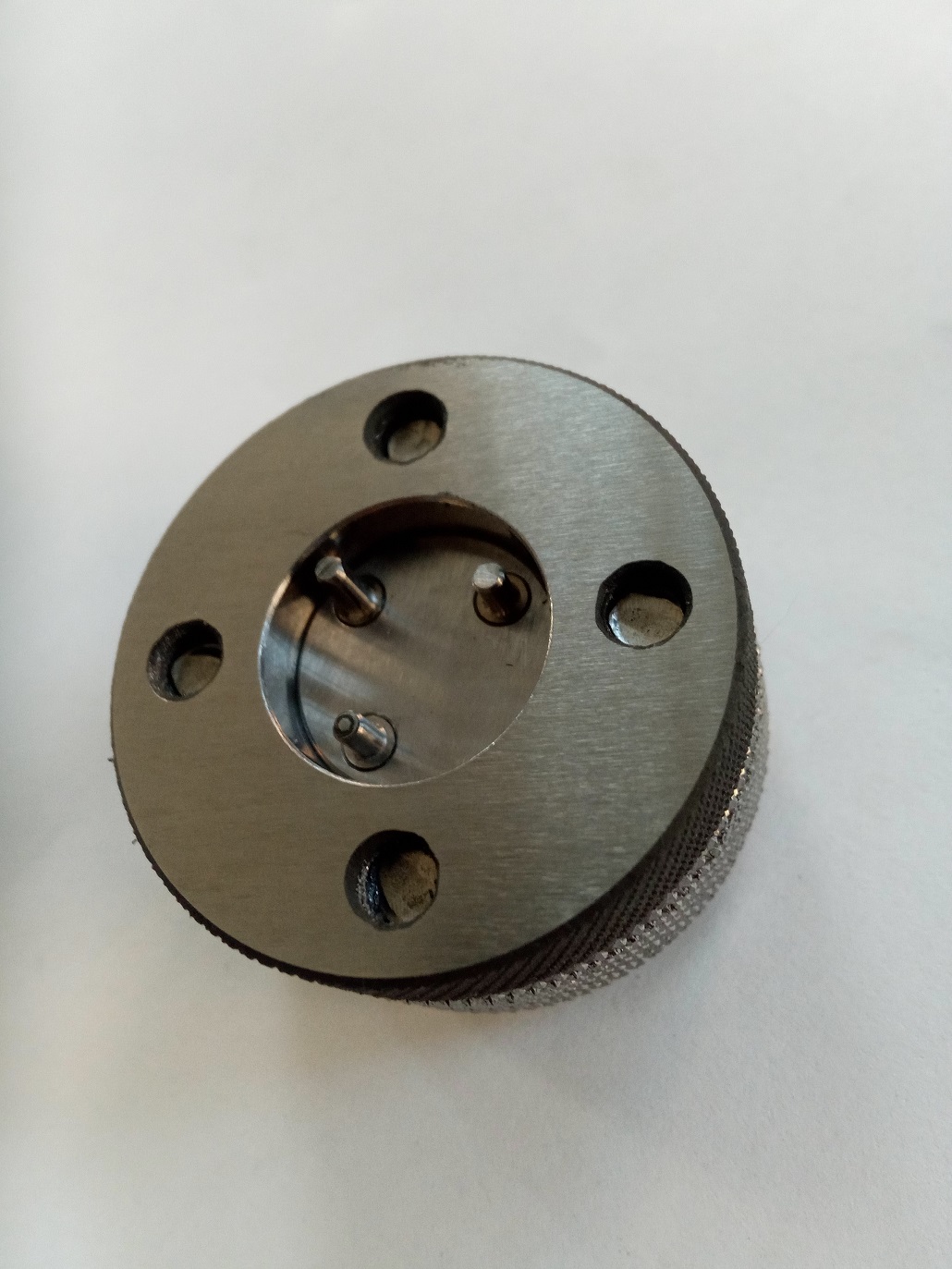

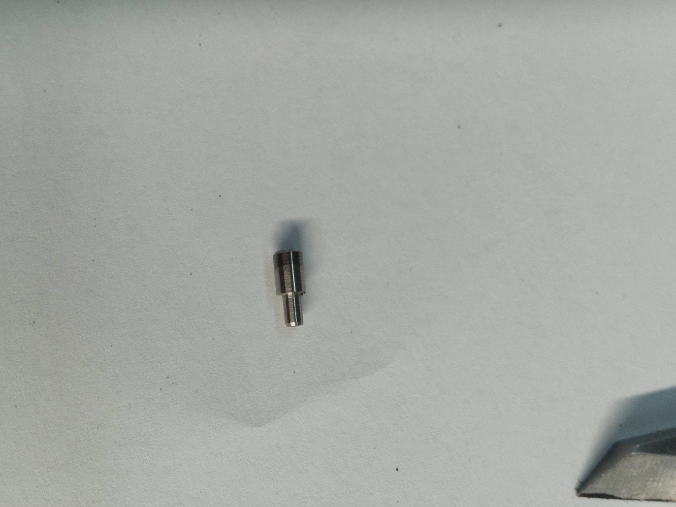

Výroba skladaného kalibra. Diera 16,3H7, osadenie 16,3k6, kolíky kalibračné priemery 1,85 a 1,95. Základňa bez tepelného spracovania 14220, kalibračný krúžok K110 kalený.
Jeden z kolíkov mal tvar "diamantu", ten som robil na BPH20NA.
