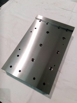

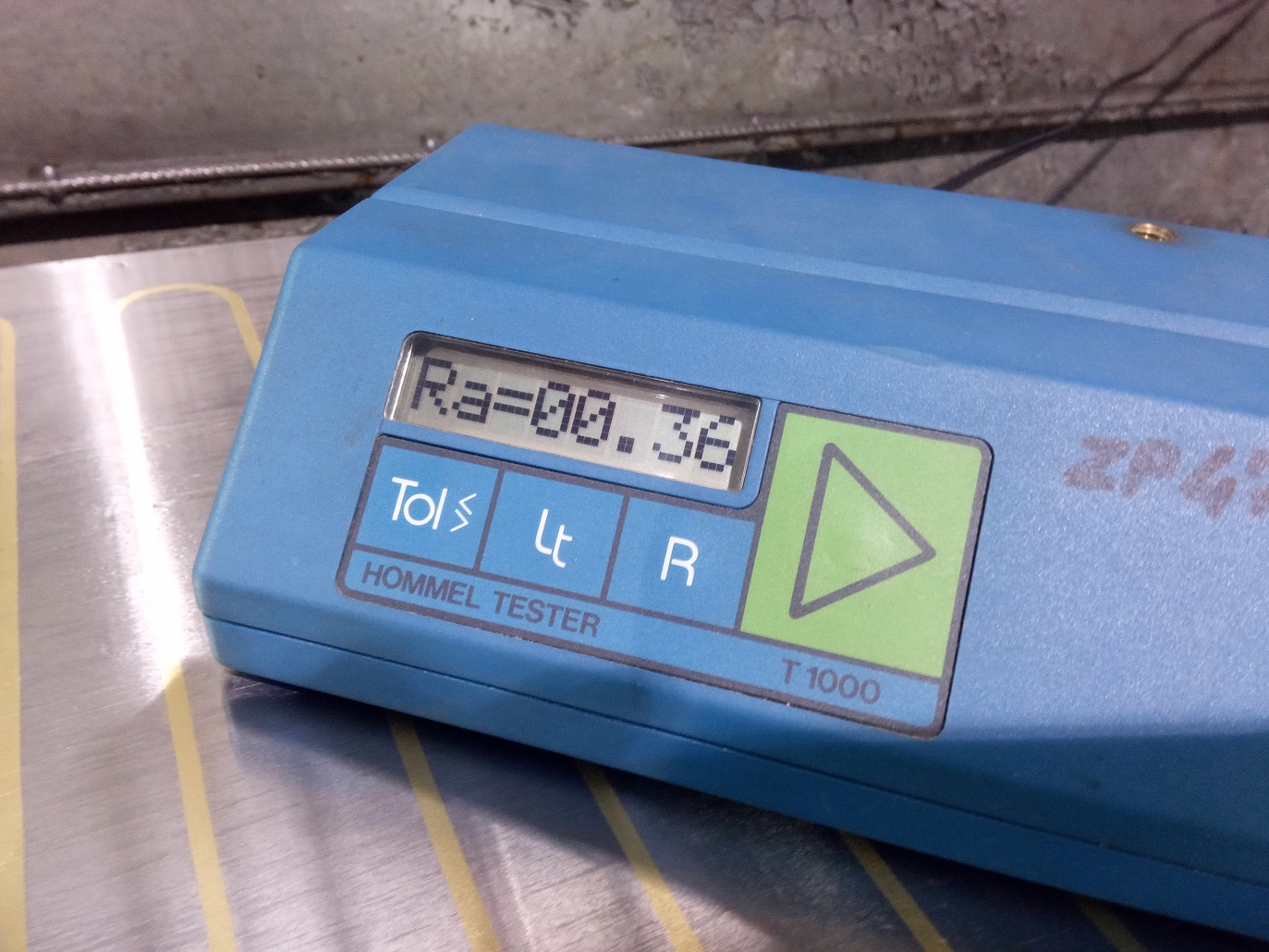

Brúsenie kalibračnej platne z nereze AISI 304, požadovaná drsnosť povrchu Ra 0.4, požadovaná rovinnosť a rovnobežnosť 0,005mm. Brúsené na stroji BRH40A.

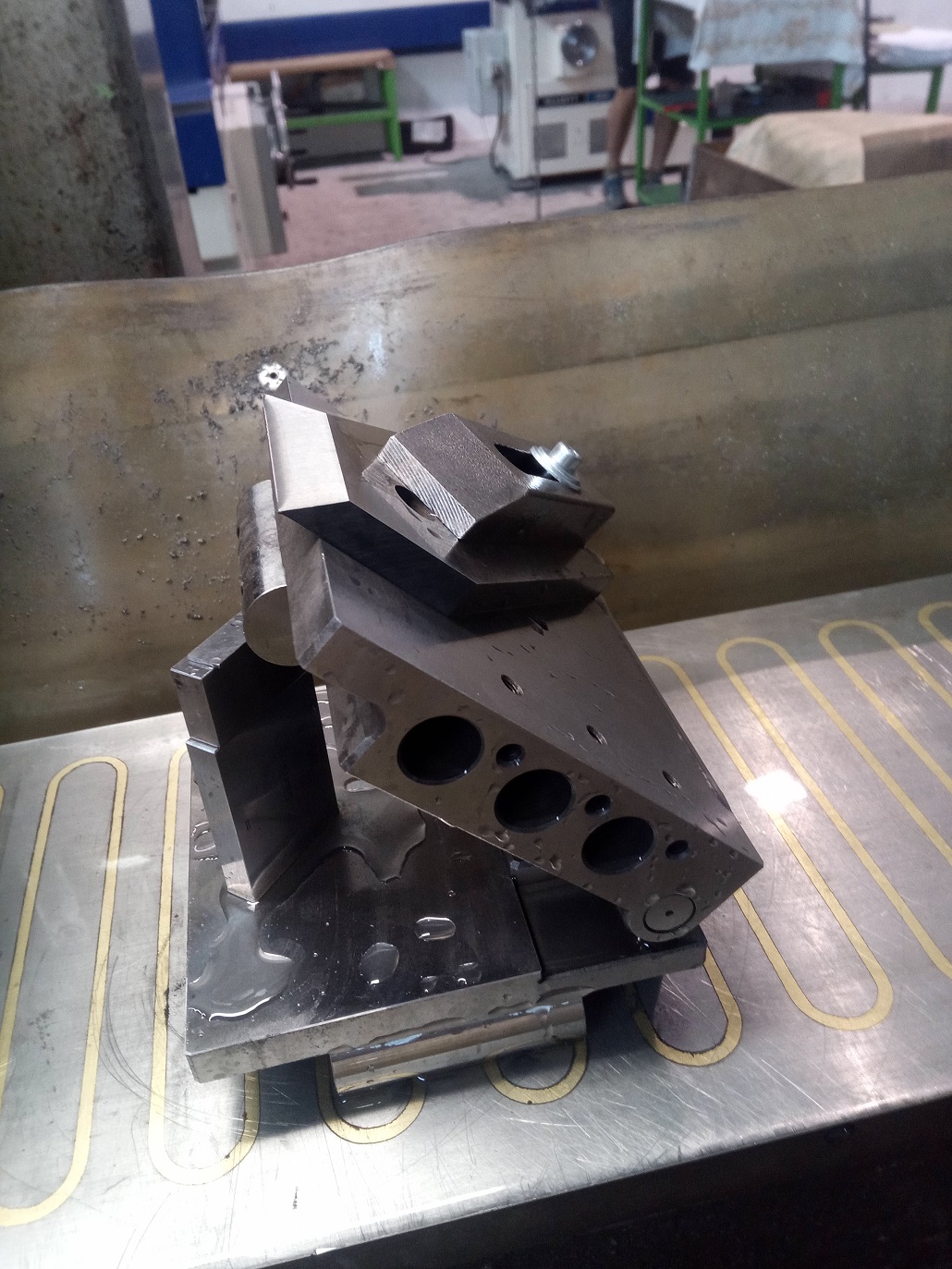

Brúsenie strižných nožov z HSSky. Na nastavenie uhla použité sínusové pravítko, upnutie cez úpinku. Stroj BPH20NA.

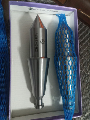

Brúsenie podperných hrotov, upínací kužeľ SK40, brúsený unášač, celkové obvodové hádzanie na ktorejkoľvek rotačnej ploche požadované pod 0,005mm.
Stroj BUA16A

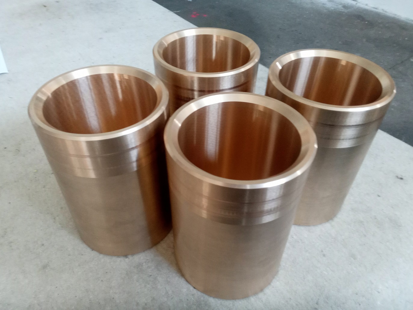

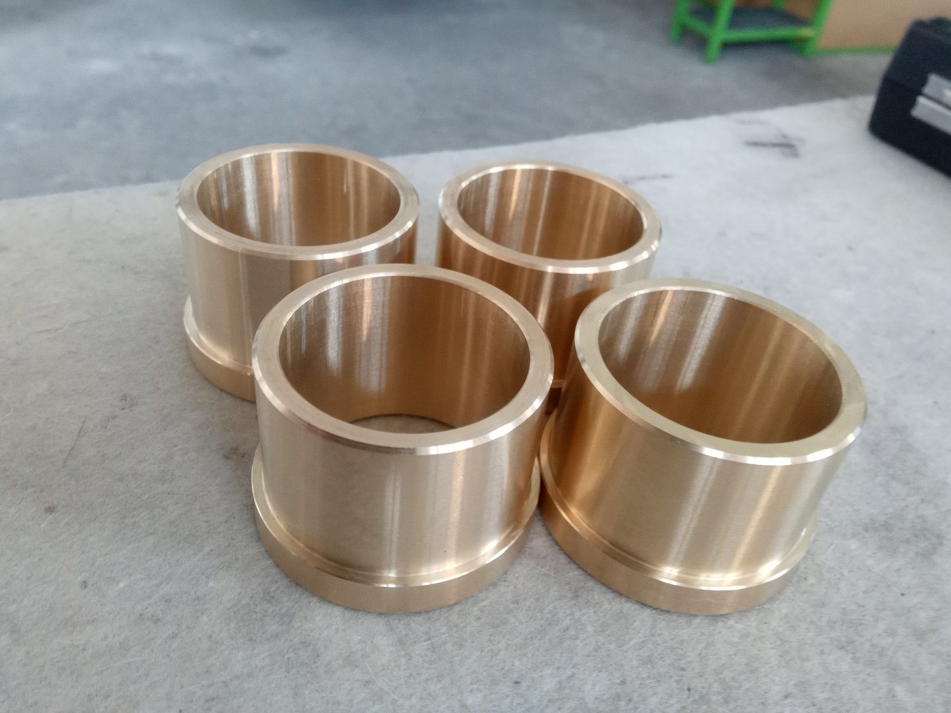

Brúsenie bronzových púzdier, otvor 100H7 na celkovej dĺžke 190mm.
Stroj BHU40.

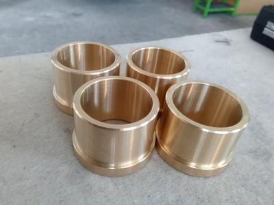

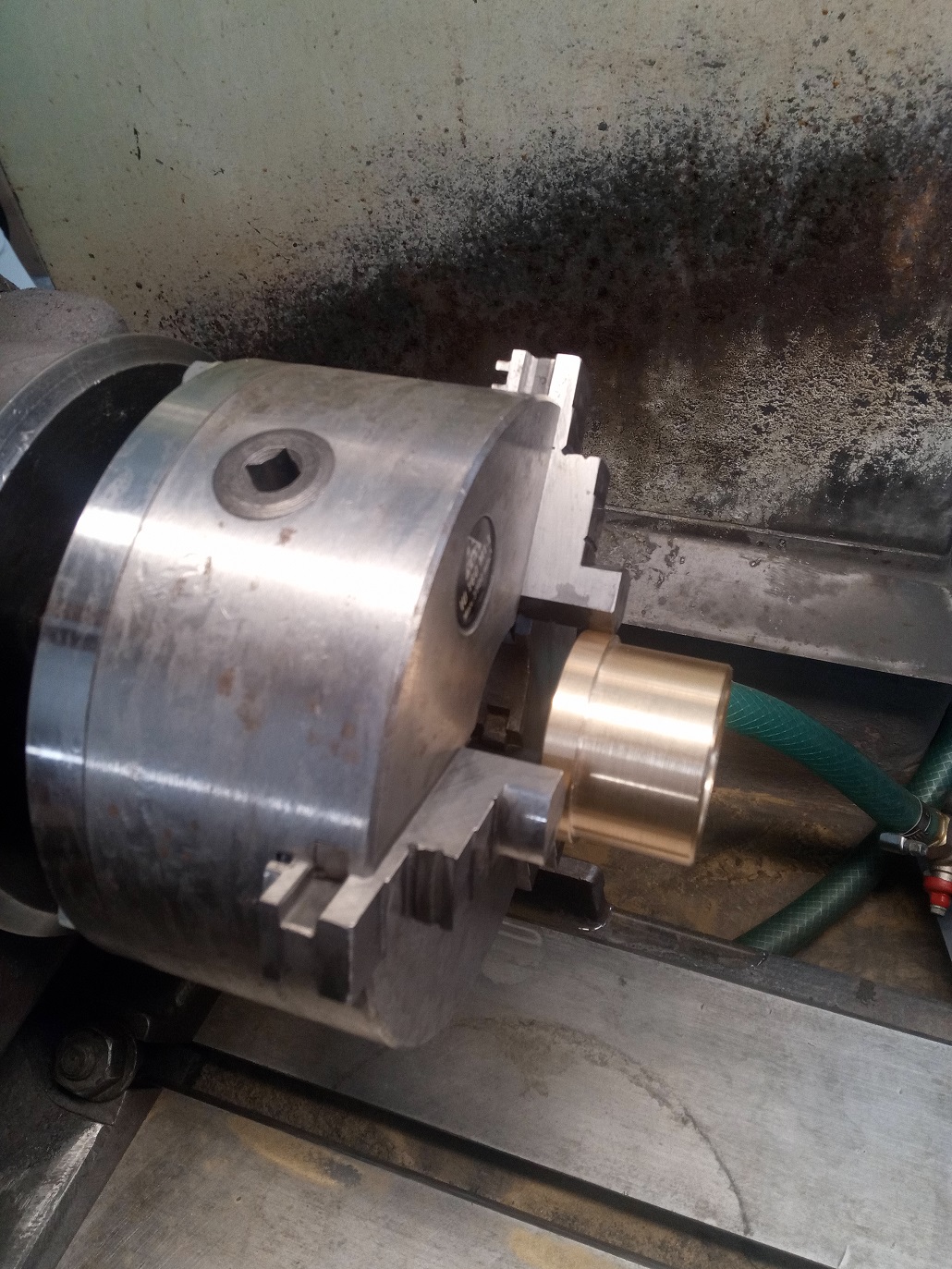

Brúsenie bronzových púzdier, výrobok nezaujímavý. Zaujímavejší bol postup, na jedno upnutie sa v skľučovadle brúsila diera, aj vonkajší priemer, držal som to za cca 3mm (viď. foto).
Stroj 2UD.

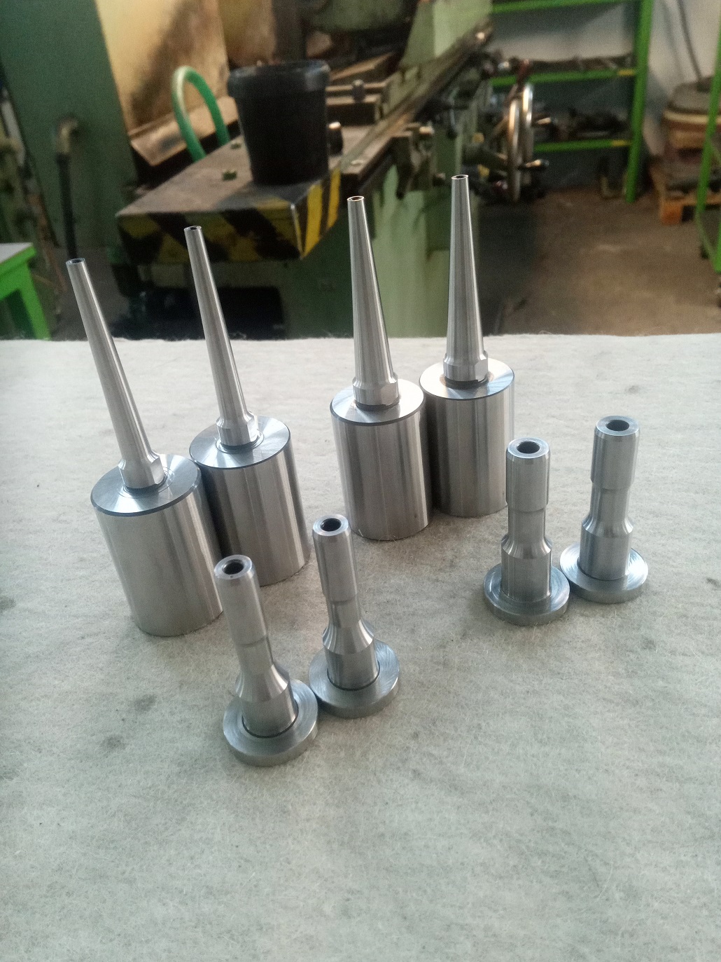

Polotovary do upínacích prípravkov.
Kužele brúsené v tolerancií 2° a 4° +0/-0,02°. Všetky rotačné plochy požadované s obvodovým hádzaním a súosovosťou na 0,002mm.
Stroje BUA16A, 2UD, BPH20NA

jergus.balaz píše: ↑7. 9. 2021, 9:39 Polotovary do upínacích prípravkov.
Čím měříš tu kuželovitost?

jergus.balaz píše: ↑7. 9. 2021, 9:27 Brúsenie kalibračnej platne z nereze AISI 304, požadovaná drsnosť povrchu Ra 0.4, požadovaná rovinnosť a rovnobežnosť 0,005mm. Brúsené na stroji BRH40A.
Obrázek
Co to máš za měřák? Na jakým principu pracuje?

zz912 píše: ↑8. 9. 2021, 6:46
Obrázek
Nebuď linej dat do guglu jeho nazev, na fotce je celej :mrgreen:
Hommel tester t1000

jergus.balaz píše: ↑7. 9. 2021, 9:35 Brúsenie bronzových púzdier, výrobok nezaujímavý. Zaujímavejší bol postup, na jedno upnutie sa v skľučovadle brúsila diera, aj vonkajší priemer, držal som to za cca 3mm (viď. foto).
Stroj 2UD.
Pěkné :) Dokážeš popsat, jak moc jsi utáhl univerzálku, a jestli se se to při upínání zdeformovalo? Díky :)

Meki: normálne dielenské meranie cez hrotové sínusové pravítko, vieš ako? Či treba fotku?
zz912: je to obyčajný drsnomer, starší model. Diamantový hrot zmeria nerovnosti na požadovanom povrchu a vyhodnotí podľa toho čo potrebuješ.
josef109: univerzálku som utiahol presne toľko, aby sa to nezdeformovalo :D Na fotke je vidno, že som to drapol za osadenie, ktoré nebolo brúsené. Hneď za osadenie som oprel indikátor, najskôr som to doklepal a následne som vždy o trochu utiahol univerzálu a prebehol pár otáčok s indikátorom. Pokiaľ indikátor neukázal zmenu, zas som o trochu utiahol. Takto som to opakoval, až kým indikátor nezačal pri čeľustiach ukazovať odchýlku, teda deformáciu. Tak som zistil koľko to cca môžem dotiahnuť.
Čisto teoreticky keby som to aj zdeformoval 0,1mm, keďže som brúsil na jedno upnutie dieru aj vonkajší povrch, po odopnutí by to bol patvar, po zalisovaní by sa to prispôsobilo diere a zas by to bolo kruhové. Ale nie sme predsa hulváti to takto robiť.
