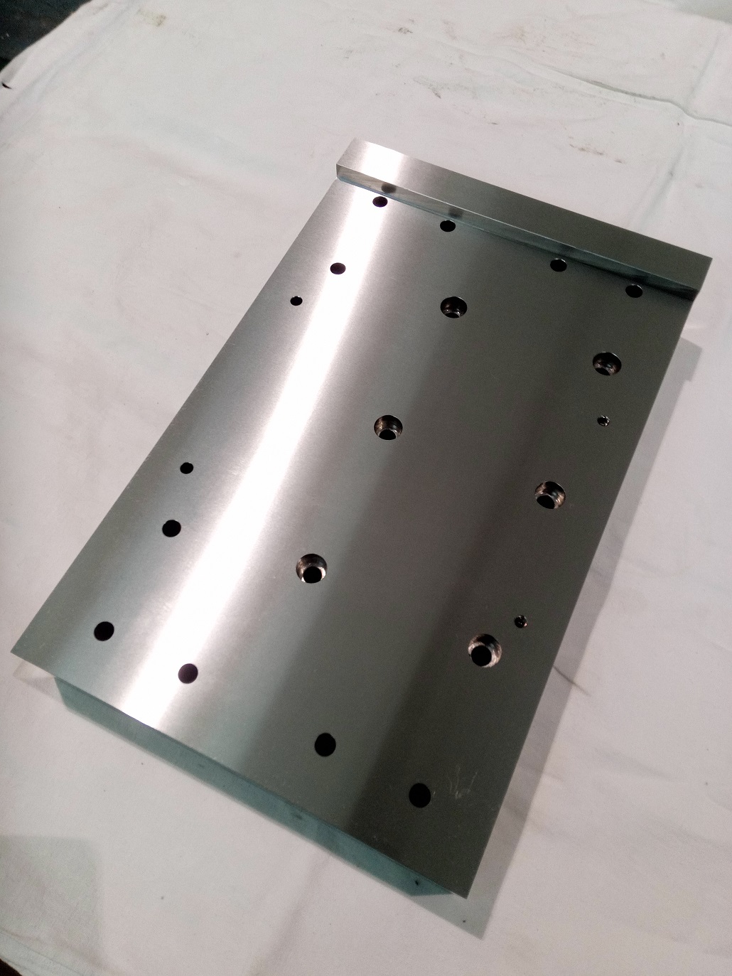

Brúsenie kalibračnej platne z nereze AISI 304, požadovaná drsnosť povrchu Ra 0.4, požadovaná rovinnosť a rovnobežnosť 0,005mm. Brúsené na stroji BRH40A.

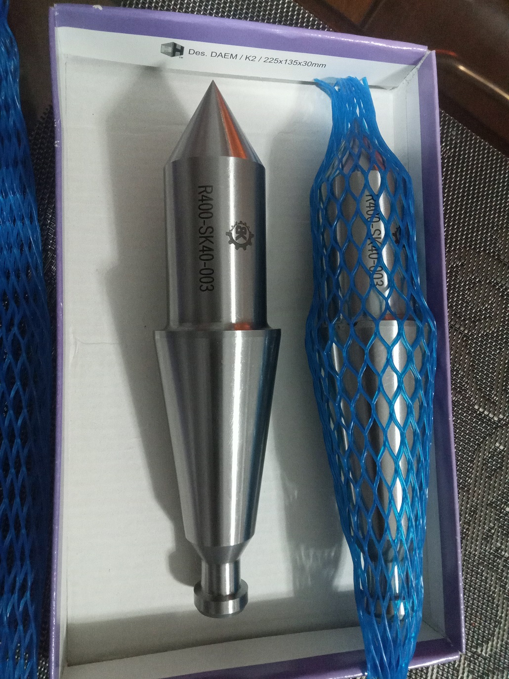

Brúsenie podperných hrotov, upínací kužeľ SK40, brúsený unášač, celkové obvodové hádzanie na ktorejkoľvek rotačnej ploche požadované pod 0,005mm.
Stroj BUA16A

jergus.balaz píše: 7. 9. 2021, 9:27 Brúsenie kalibračnej platne z nereze AISI 304, požadovaná drsnosť povrchu Ra 0.4, požadovaná rovinnosť a rovnobežnosť 0,005mm. Brúsené na stroji BRH40A.
Obrázek
Co to máš za měřák? Na jakým principu pracuje?

zz912 píše: 8. 9. 2021, 6:46
Obrázek
Nebuď linej dat do guglu jeho nazev, na fotce je celej :mrgreen:
Hommel tester t1000

Meki: normálne dielenské meranie cez hrotové sínusové pravítko, vieš ako? Či treba fotku?
zz912: je to obyčajný drsnomer, starší model. Diamantový hrot zmeria nerovnosti na požadovanom povrchu a vyhodnotí podľa toho čo potrebuješ.
