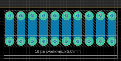

Potřebuji aby propoje mezi konektorem a PAD a straně Bottom byly bez masky - šrafovaný čtverec je ve vrstvě bstop .
Je to takhle správně?

Tak si vygeneruj Gerbery a hned uvidíš, co z toho vypadne.
Číňan (výrobce desky) to nijak neovlivní. Udělá to, co bude v příslušném gerber-souboru.

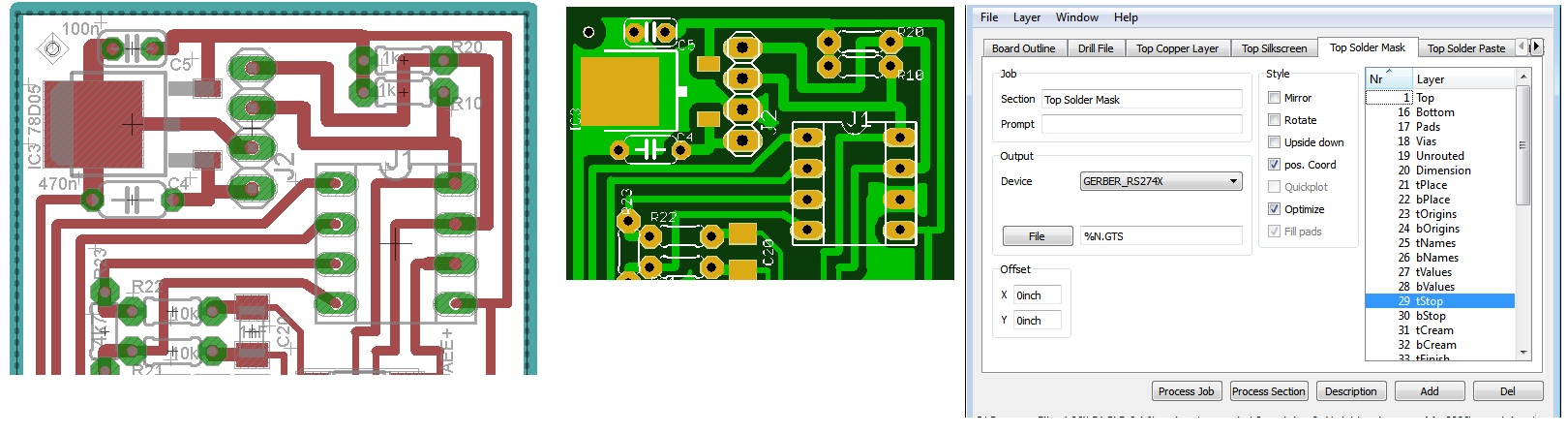

Vygenerovat Gerber files to bych asi měl umět, ale jak z toho poznám že nepájivá maska na vrstvě Bottom v místě spojů není?
t256
Příspěvky: 3029
13. 12. 2022, 12:29
V eagle to uvidis v okne nahledu pri generovani tech gerber dat. Pripadne ty gerber data nahraj treba na jlcpcb jako objednavku a tam je i pekne barevna maluvka jak bude tistak vypadat.

Stáhni si skvělý program Gerbv.
Je free, pro Windows, Linux, Mac, prostě cokoli.
Je výborný, snadno se ovládá, je malý a rychlý.
Tam si natáhneš ty vygenerované Gerbery a zapínáš/vypínáš si jednotlivé vrstvy.
Vřele doporučuji.

Zdenek Valter píše: ↑11. 12. 2022, 7:29 ...Potřebuji aby propoje mezi konektorem a PAD a straně Bottom byly bez masky - šrafovaný čtverec je ve vrstvě bstop .
Ano je to tak, tstop a bstop jsou defaultne urcene pro solder mask.
V obdelniku nebude nepajivka.
Viz napr. ten DPAK vlevo nahore v brd Eaglu, nastaveni CAM jobu v Eaglu a vyslednem nahledu jlcpcb.

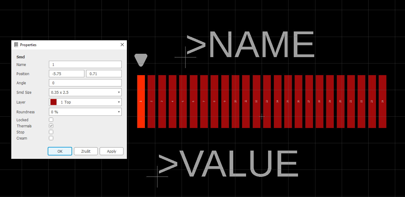

Ještě k tomu konektoru na PCB - vzal jsem šást pro SMD protikusu a rozšířil jej na uvedené rozměry
Snad je to tak správně
Rozměr plochy pro připájení konektoru pro Flex pásku
Rozměr plochy na Flex pásce

Ohledne toho konektoru - tak se to neda delat. Nejprve si tedy vyber konektor a zkus najit hotovou knihovnu pro Eagle. Pokud neni, zkus najit a zkonvertovat univerzalni eCAD model ktery najdes u velkych distributoru (napr. SnapEDA, Ultra librarian, Library Loader na Mouser, Octopart,...). Pokud neni ani univerzalni model, tak si tu soucastku nakresli - v datasheetu najdes ten footprint , je to v pripade SMT konektoru jen par car a v Eaglu mas takovou knihovnu za deset minut hotovou.
Skalovani podobneho konektoru je nejlepsi cesta k tomu, aby to nesedelo :D

Ale já to udělal přesně podle Tvého postupu ;-)

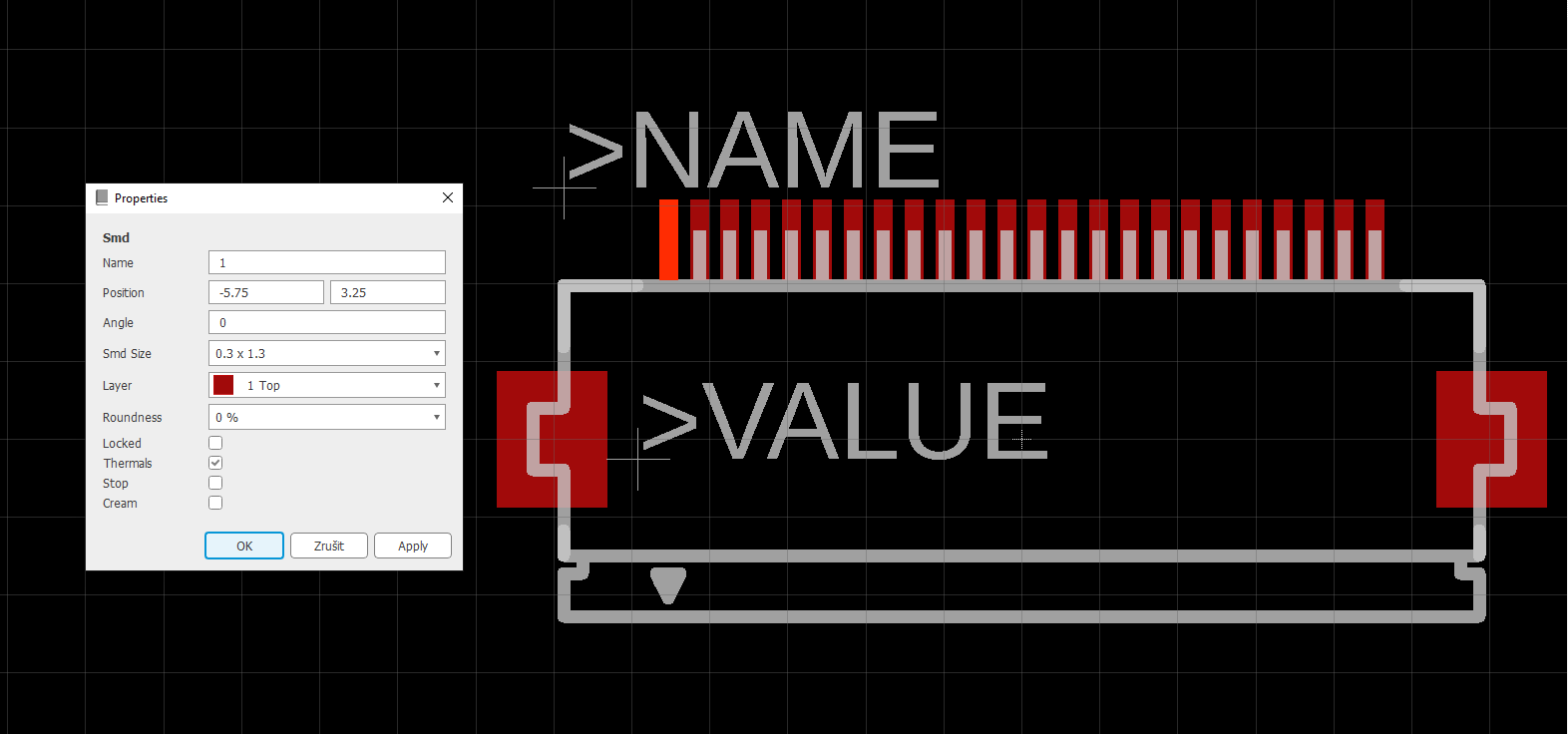

tohle je footprint konektoru který mám z Eagle:
Ten jsem si zkopiroval a vyrvořil protikus za pár minut:

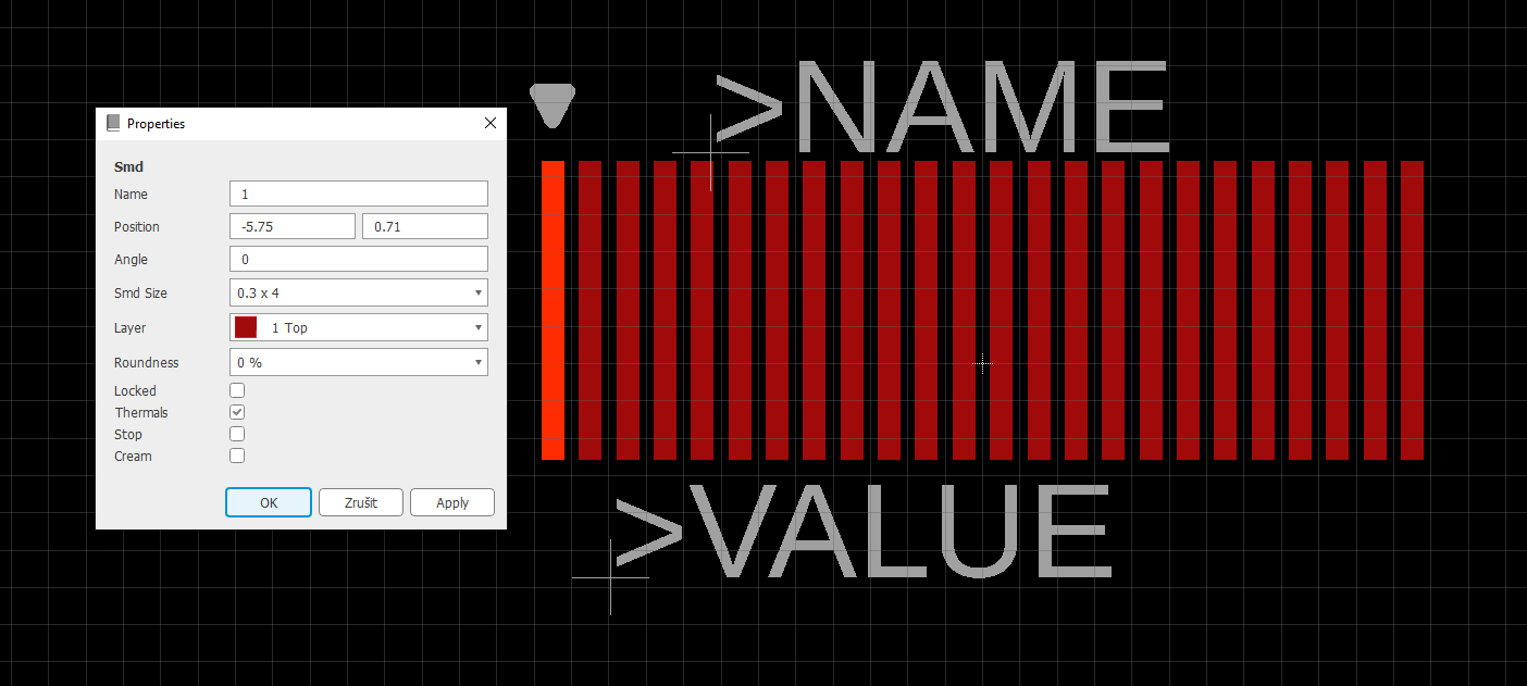

Z obrázku je patrné jak jsem zvětšoval plochu konektoru na FFC
Ještě t256 poradil abych to porovnal s datasheetem nějakého konektoru.
Tak jsem si stáhl k FFC pásku jeho .STL tam je plocha delší 4 mm a užší 0,3 mm

Ridil bych se doporucenim vyrobce. Knihovny z eaglu nebo postahovane z internetu byvaji obcas nakreslene blbe a je casto rychlejsi je udelat znovu nez je pracne predelavat a vsechno kontrolovat. Napriklad i takove veci jako footprint odporu 0402 maji ve vychozi knihovne v eaglu chybne nakreslene. Pritom kondenzatory stejne velikosti jsou spravne. Plosky jsou prilis velke, coz se na prvni pohled nemusi jevit jako problem, ale pri jejich pouziti muze casteji dochazet k tzv. tombstone efektu, coz je vec ktera malokoho napadne. Proste vyrobce vi co dela a proc je to tak jak je (vetsinou), aniz by vysvetloval vsechny duvody proc a jak.
Dawe
Příspěvky: 3122
5. 11. 2023, 2:44
Tak tos to udelal dobre :)
