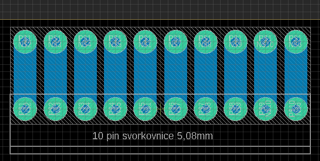

Potřebuji aby propoje mezi konektorem a PAD a straně Bottom byly bez masky - šrafovaný čtverec je ve vrstvě bstop .
Je to takhle správně?

Vygenerovat Gerber files to bych asi měl umět, ale jak z toho poznám že nepájivá maska na vrstvě Bottom v místě spojů není?
Ano je to tak, tstop a bstop jsou defaultne urcene pro solder mask.Zdenek Valter píše: ↑11. 12. 2022, 7:29 ...Potřebuji aby propoje mezi konektorem a PAD a straně Bottom byly bez masky - šrafovaný čtverec je ve vrstvě bstop .
V obdelniku nebude nepajivka.
Viz napr. ten DPAK vlevo nahore v brd Eaglu, nastaveni CAM jobu v Eaglu a vyslednem nahledu jlcpcb.
