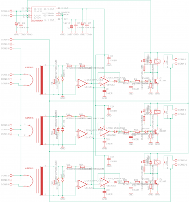

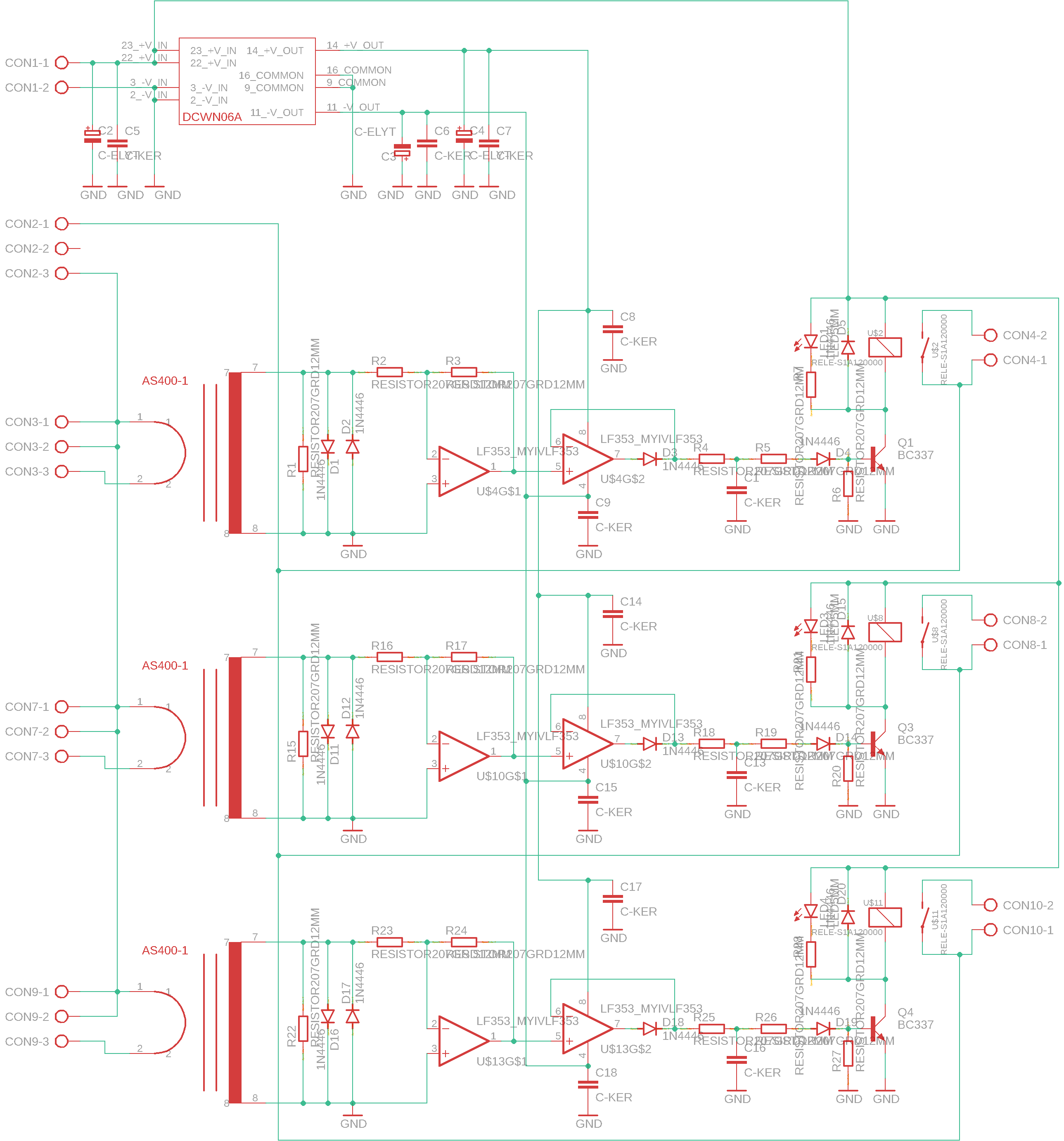

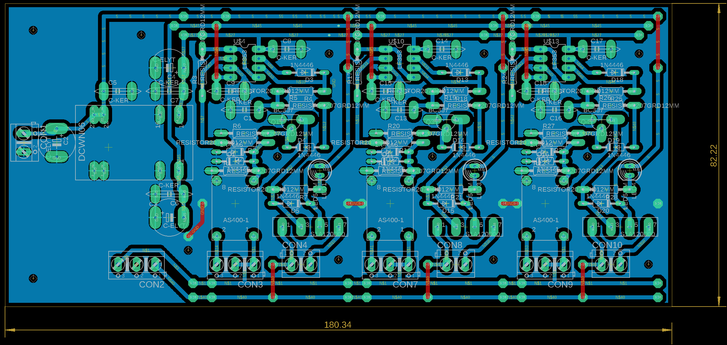

Zde je moje poslední dílko:
3x detekce se zdrojem
Plošný spoj
Plošný spoj
Příspěvky: 7645
Příspěvek 7. 1. 2021, 10:05
A co to je?
vypadá to jako komparátory spínající relé
Na vstupu nějaké trafo?

atlan
Příspěvky: 3382
Registrován: 7. 2. 2011, 9:12
Příspěvek 7. 1. 2021, 10:20
Tie diody napr D4 1n4446 to vidim prvy krat, nemala by to byt radsej zenerka, alebo ti staci tych 0.7v na pasmo necitlivosti?
Este mas co robit, popisy konektorov, a hodnoty suciastok, upevnovacie driery davam 3,2mm
Kolko casu zaberie taky navrh DPS ze.

na tom začátku má proudový trafa od Talemy https://semic.cz/!old/files/pdf_www/Ltrp_AS_TA.pdf zbytek vypadá na nějakou detekci proudu - ale studovat se mi to moc nechce

Mě se nezdá nijak zvlášť netlumená cesta od trafa přes OZ k relé.
Je tam jen jedna keramika C1.
Pokud to bude vyhodnocovat velice rychlý nástup tak dejme tomu že to relé nijak nepozná, ale při pomalu měnícím se vstupu se může celek dostat do stavu kdy se relé ucvaká. Ale záleží co se na tom vstupu bude reálně odehrávat, třeba je to záměr autora.
Já pokud si někdy nejsem jistý tak si přidám součástky které nejsou úplně nutné, ale mám možnost pak více experimentovat bez nutnosti lepit to na stranu spojů.

Zapojení je detekce obsazení úseku na modelové železnici.
Zapojení bylo už vyzkoušené jeho autorem a zadavatelem.
Snažím se proto se s programem Eagle seznámit na zdánlivě jednoduchém schematu.

atlan píše: ↑7. 1. 2021, 10:20 Tie diody napr D4 1n4446 to vidim prvy krat, nemala by to byt radsej zenerka, alebo ti staci tych 0.7v na pasmo necitlivosti?
Díky za připomínky a dotazy - jak jsem už psal, zapojení je vyzkoušené proto ty antiparalelní diody stačí.
Ty diody jsem použil proto, že mají velké PADy. Jinak v reálu to budou obyč diody.
atlan píše: ↑7. 1. 2021, 10:20 Este mas co robit, popisy konektorov, a hodnoty suciastok, upevnovacie driery davam 3,2mm
Díky za připomínky podívám se na to. Výtup ukážu ;-)
atlan píše: ↑7. 1. 2021, 10:20 Kolko casu zaberie taky navrh DPS ze.
No pokud s Eagle nejsi kámoš tak je to utrpení - já jsem to dělal cca 14 dnů.
Mám z toho ale dobrý pocit, že jsem se i něco naučil ;-)

Nechces to navrhnut do krabicky na din listu? https://www.tme.eu/sk/katalog/skatulky- ... ronic_978/
Niekedy sa pusta vf 19 res 38khz signal do dc napajania kolajiska, pouzil io stereodekodera, a namiesto ledky tranzistor a rele, alebo sa vyskladalo z tranzistorov, alebo 4046 uz nepametam presne :D
