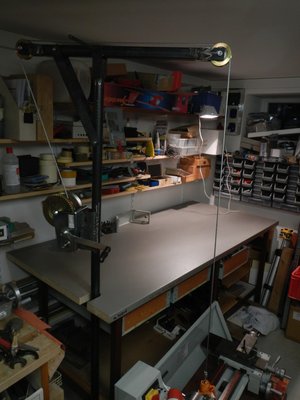

stolek pod soustruh a malé zdvihadlo, abych si vystačil sám ... kupodivu to funguje

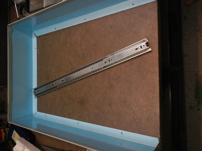

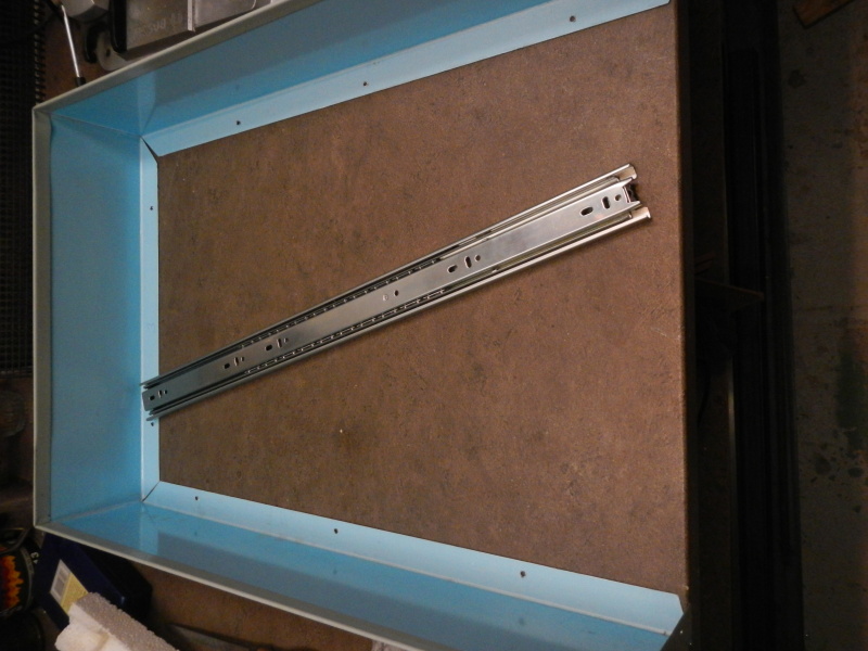

jednoduchá konstrukce šuplíků - od klempíře pruh plechu jako jeho odpad, 2 ohyby na ohýbačce a dva ve svěráku, koupit pár pojezdů za 150,- a kousek odpadní dřevotřísky na dno a čelo.
PAKO.ll
Příspěvky: 1419
Bydliště: ŠKVOREC
Příspěvek 13. 2. 2014, 6:05
Tak jeřáb mě dostal... co tak těžkého zvedáš?

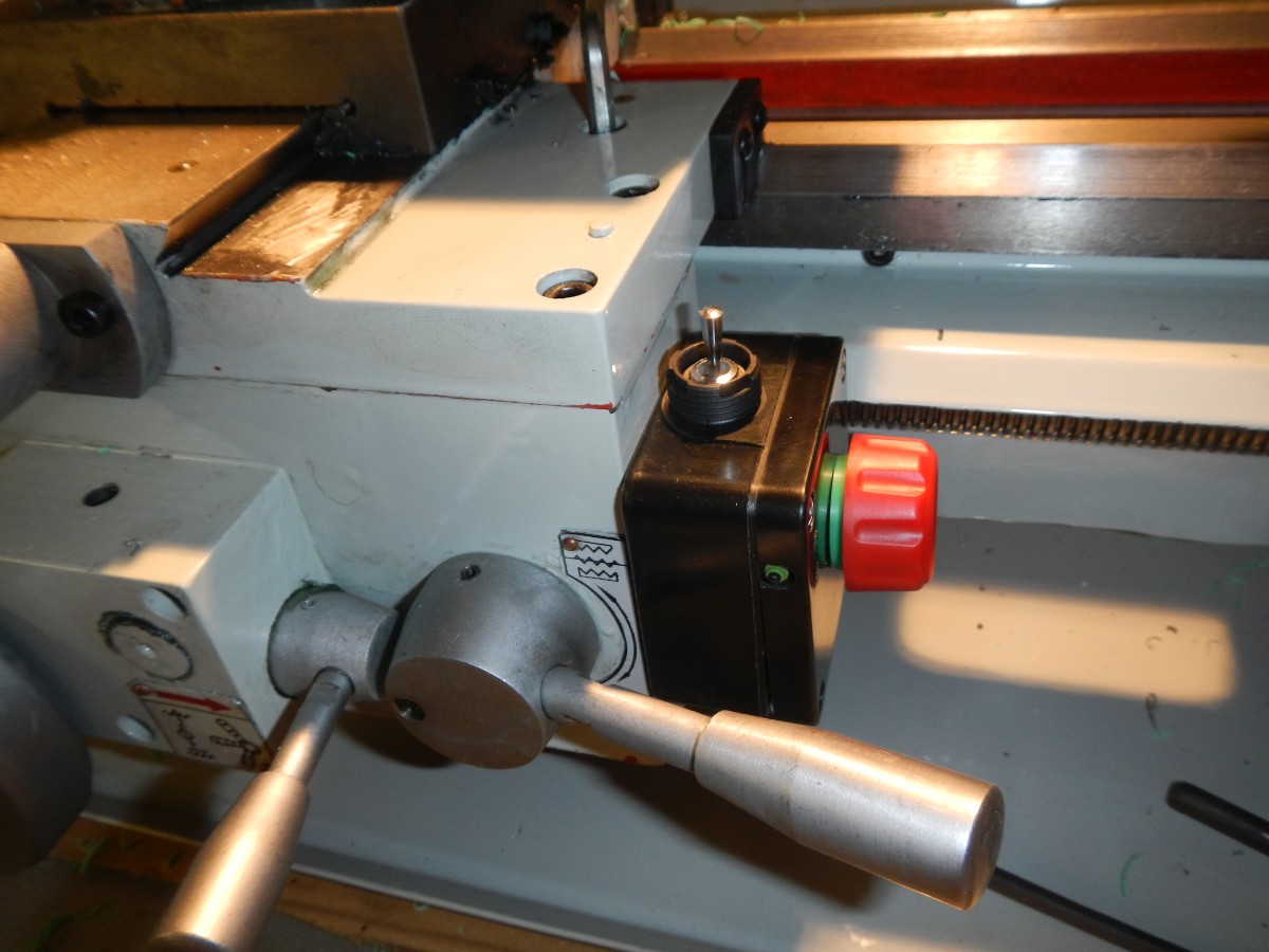

viz měnič - pořídil jsem a máte pravdu, šikovná věcička, plynulý rozjezd, dle nastavení rychlé dobrždění ...
posbíral jsem co dům dal a udělal ovládání na suport -
páčkové "tlačítko" - pro směr dopředu a dozadu (u měniče bezproblémově změna směru za běhu třeba pro závity)
poťák na volbu otáček
Stop tlačítko stiskem krytu a nebo poťáku
a pod palec mikrospínač (zelený) pro funkci JOG - při stisku motor pomalu točí (kontrola při centrování nebo jen pootočení sklíčidla)
- to vše umožní měnič.

PAKO.ll píše:Tak jeřáb mě dostal... co tak těžkého zvedáš?
soustruh 140 kg - zrovínka tam visí
frézka 130 kg ...
a nemám 3 další po ruce, aby se učastnili ...
trubka byla skladem, ostatní zbylo ze stolu ...
lanový zvedák je i pro jiné použití ...

sice nekvalitně mobilem, ale krátká ukázka jak funguje ovládání měniče v mém provedení
http://www.youtube.com/watch?v=driGR5ro3WE

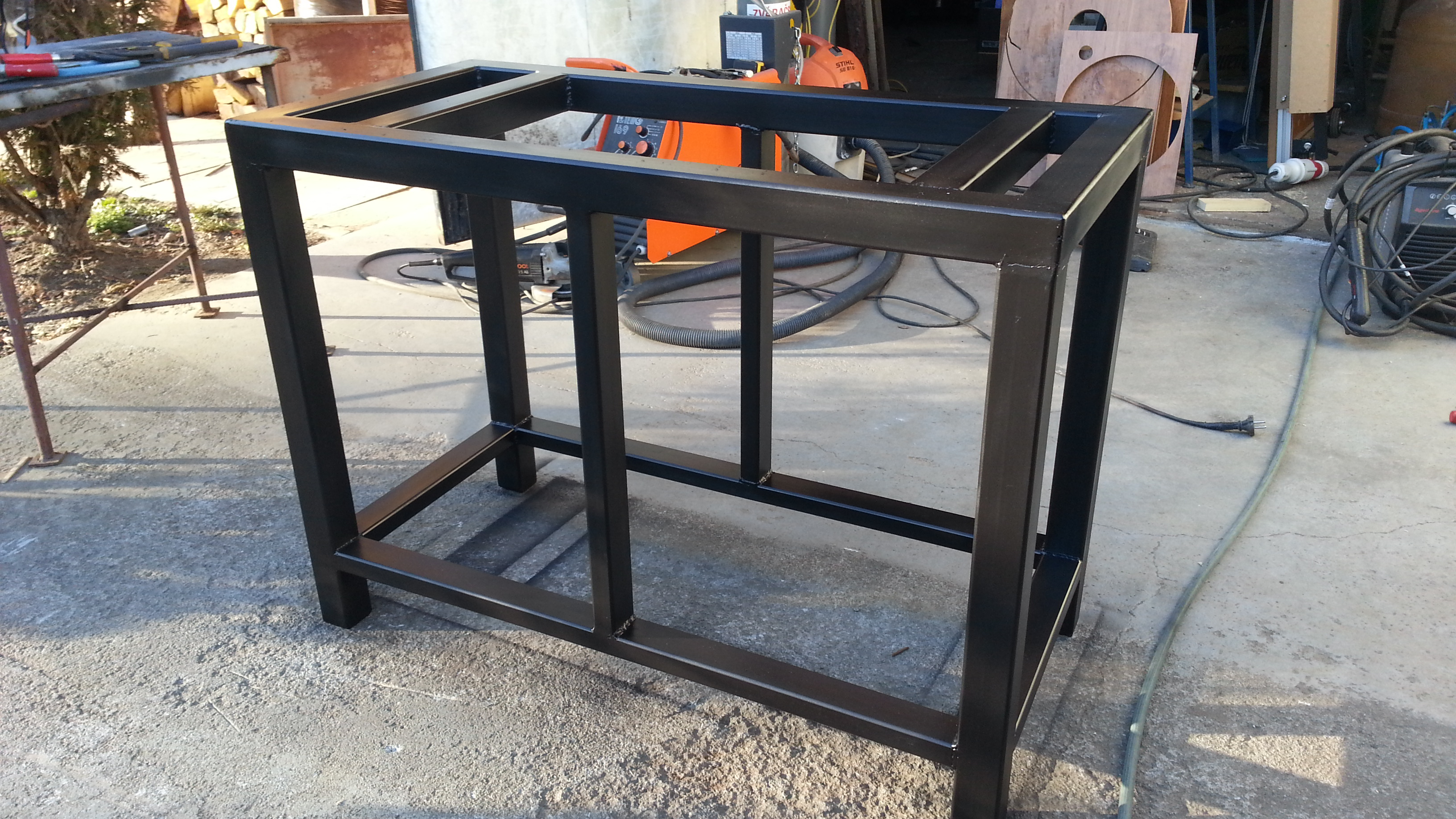

Pokrocil som trochu s vyrobou stolika pod sustruh. Je trochu kratsi ako celkova dlzka sustruhu pretoze som chcel aby sustruh bol podoprety priamo na rame. Este tam pride par suplikov. Potom pridam dalsie foto.

Příspěvek 15. 3. 2014, 9:57
udělej dobré podpěry pro nohy soustruhu a přitáhni jej dobře k "rovině"
Zjistil jsem, že to lože je dost "pružné" - boční tlak na koníka na konci lože lehce odkloní suport ve středu lože z osy o pár setin ...
