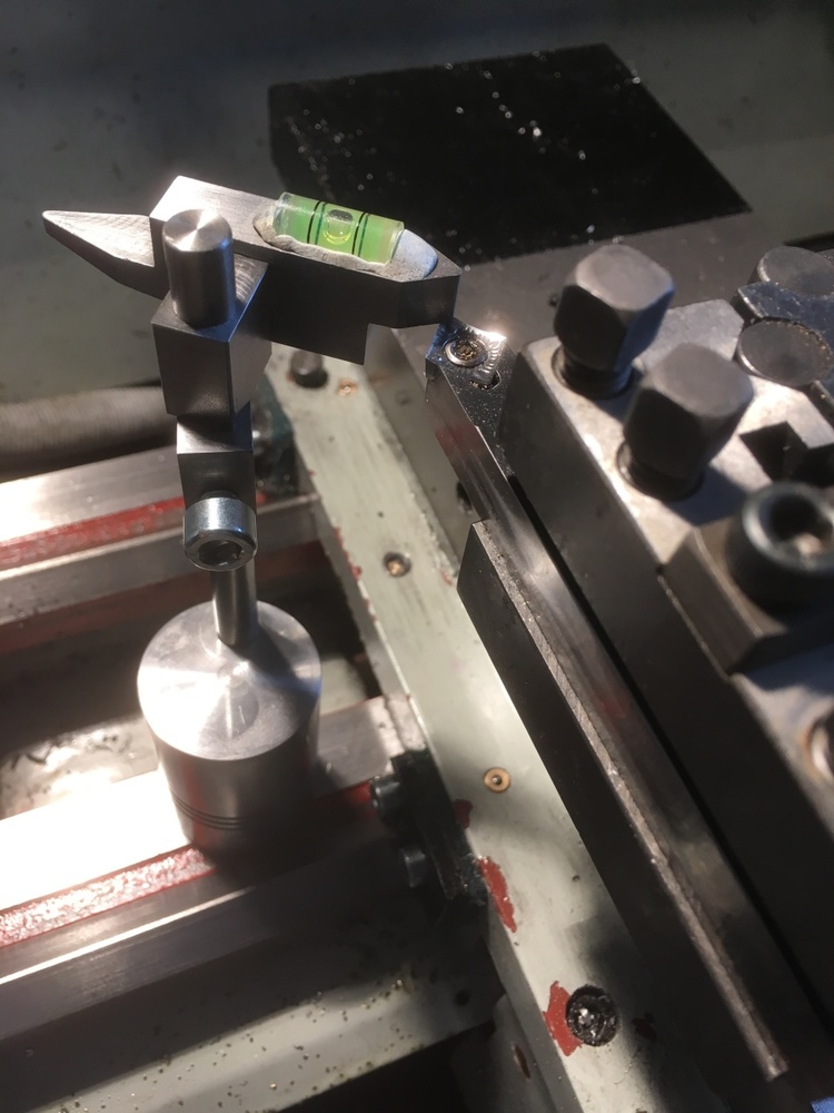

Příspěvek 8. 11. 2018, 1:14
přidám si to sem do vlákna, patří to k němu - už na to prostě blbě vidím a tak si musím pomáhat jinak :-)
bublinka na nastavení správné výšky nože - (druhý konec pro případ, že břit směřuje dolů)
Příspěvky: 7645
Příspěvek 8. 11. 2018, 1:54
to je dobrý
to s dovolením ( i bez :D ) obšlehnu (1 kus pro sebe)

testone píše: ↑8. 11. 2018, 1:54 to je dobrý
nebudeš první :-)

Příspěvek 8. 11. 2018, 5:13
S dovolení jsem si také stáhnul obrázek abych měl mustr :D
Díky moc.

Příspěvek 9. 11. 2018, 10:47
genialně jednoduchí diky za ukázku :D :D :D

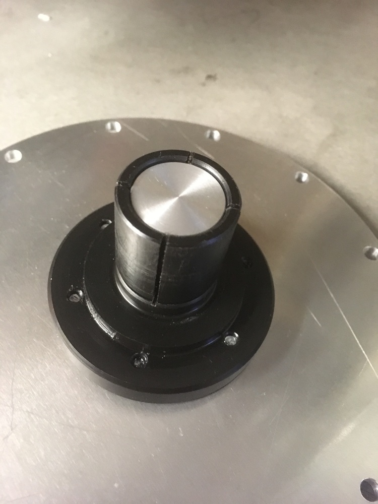

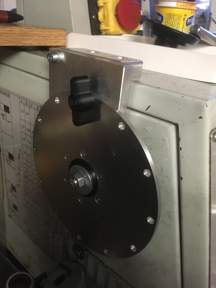

Příspěvek 16. 11. 2018, 3:38
Dělička na občasné použití pro soustruh, dělení 48. Jednoduché uchycení rozpínací kleštinou

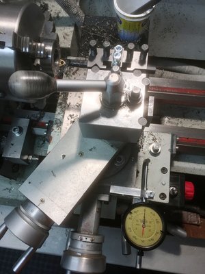

Příspěvek 28. 11. 2018, 8:50
řezání vnitřního závitu - jak to používám
nemám závitové hodinky, vracím se tedy reverzem
šikmým posuvem přidávám do záběru pod úhlem 60st - řeže jen jedna strana destičky
příčným posuvem vyjedu ze záběru při reverzu, pak se vracím na nulu na hodinkách.
Takto umístěné hodinky a doraz dovolí couvnout příčným posuvem mimo výrobek pro zkoušku závitu, ale musím mít šikmý posuv natočený zleva, při natočení zprava by nebyl prostor pro hodinky.

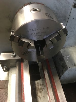

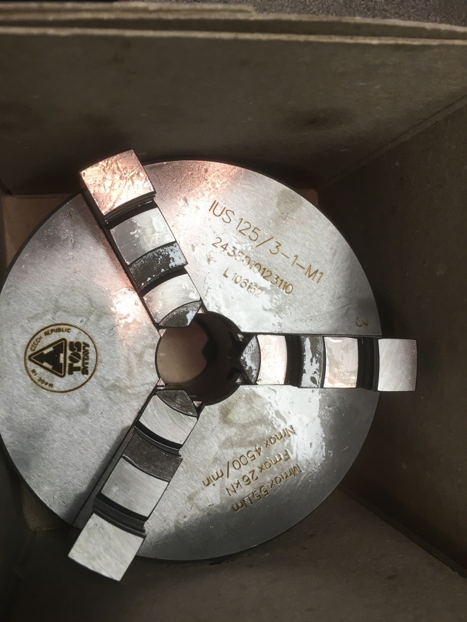

Příspěvek 11. 12. 2018, 5:32
dílnu vánočně nazdobenou sice nemám, ale nadílka pro soustruh už byla. Spasování s čínou dalo trochu zabrat, ale výsledek se dostavil. Konečně mohu "naklepat" nulu na jednom průměru a pak někde ve stovce upnout průměr jiný.
