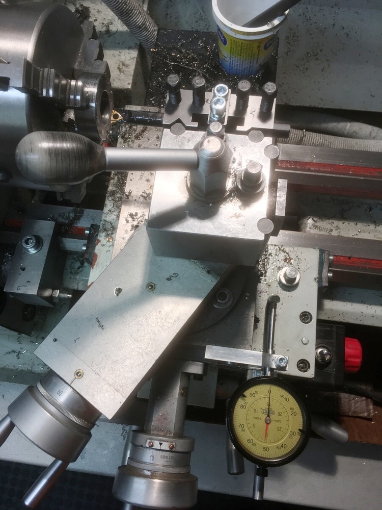

řezání vnitřního závitu - jak to používám
nemám závitové hodinky, vracím se tedy reverzem
šikmým posuvem přidávám do záběru pod úhlem 60st - řeže jen jedna strana destičky
příčným posuvem vyjedu ze záběru při reverzu, pak se vracím na nulu na hodinkách.
Takto umístěné hodinky a doraz dovolí couvnout příčným posuvem mimo výrobek pro zkoušku závitu, ale musím mít šikmý posuv natočený zleva, při natočení zprava by nebyl prostor pro hodinky.

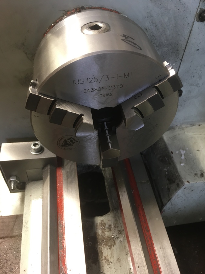

dílnu vánočně nazdobenou sice nemám, ale nadílka pro soustruh už byla. Spasování s čínou dalo trochu zabrat, ale výsledek se dostavil. Konečně mohu "naklepat" nulu na jednom průměru a pak někde ve stovce upnout průměr jiný.
