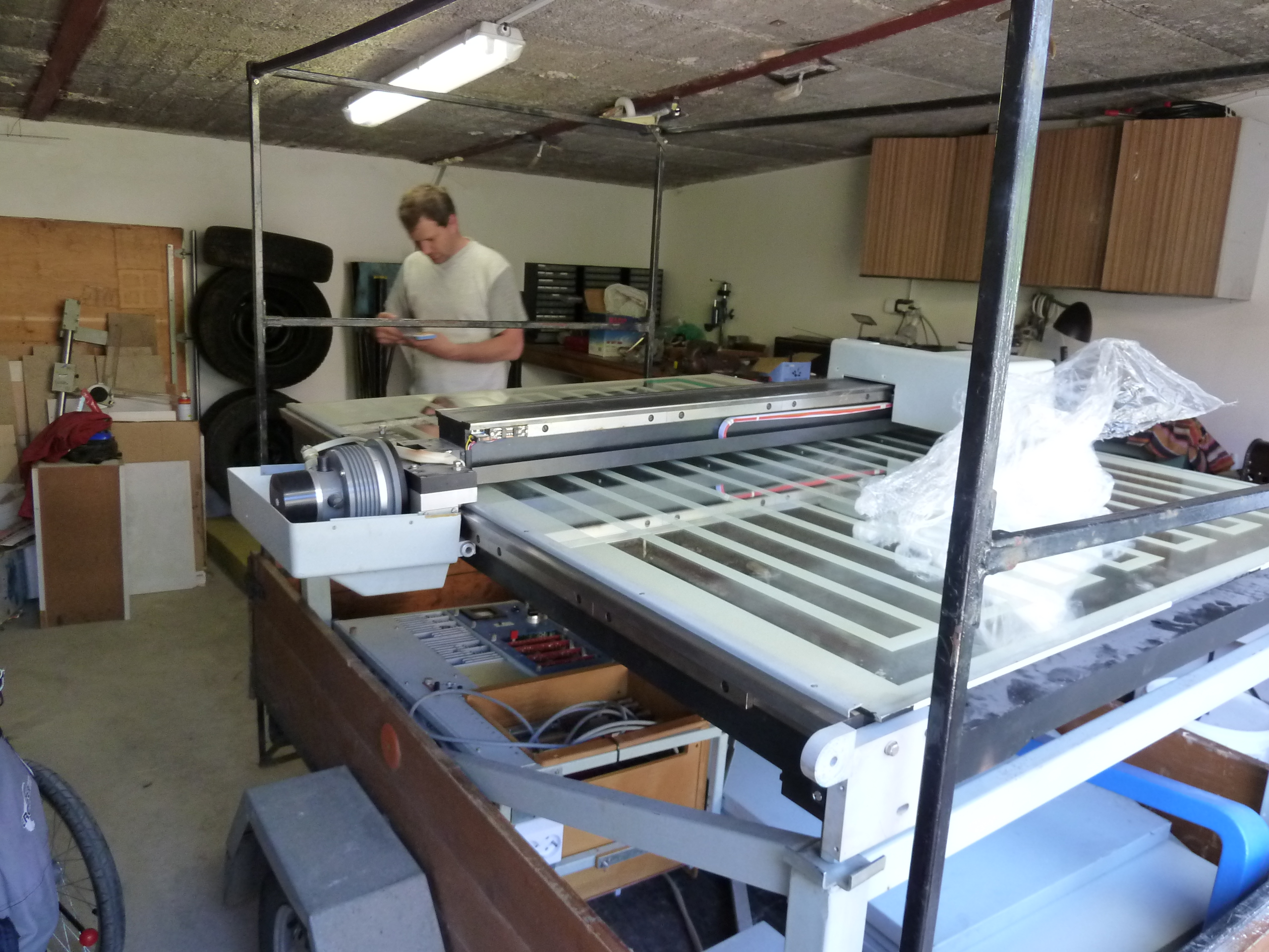

Je tomu tak 2 roky, co jsem zachránil před sešrotováním jeden digigraf z Pardubic. V podstate sem nemel tuseni jak takovy digigraf vypada, protoze o nem na internetu neni skoro nic.
Je to socialisticky deskovy plotr velikosti A0 urceny prevazne pro sovetsky svaz na kresleni map a podobnych veci. Jeho konstrukce je navrzena pro nepretrzity provoz, cemuz odpovida i vaha odhadem tak 300-350kg.
Stroj pouziva presne brousene hrebeny a predepnuty pastorek. Mezi motorem a hrebenem je prevodovka 1/10 do pomala taktez s predepnutyma delenyma kolama pro vymezeni vuli.
Osa Y (ta delsi) ma dva motory, osa X (vozik na portalu) jeden motor.
Takze docela solidni zaklad. Ani sem ho nepotreboval na nic konkretniho, protoze nemodelarim ani nic podobneho, ale od malinka me bavi neco (né nekoho) ovládat a řídit. Takže za smešných 5k sem si koupil hračku a začal vymýšlet a přestavovat.

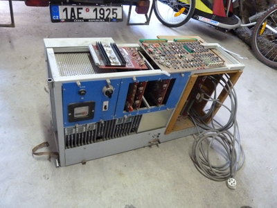

Takhle vypadal když sem to s dalsima dvema kamarady pritahl. Ješte s elektrostatickym upinamim papiru na sklenene desce.
čerstvě přivezeno
čerstvě přivezeno
Puvodni elektronika založená na 8086 s taktem 1MHz, zdroje a prostě všechno šlo ven. Stejne bych to neumel rozbehat a opravit a hlavně sem si to chtěl udělat po svém.

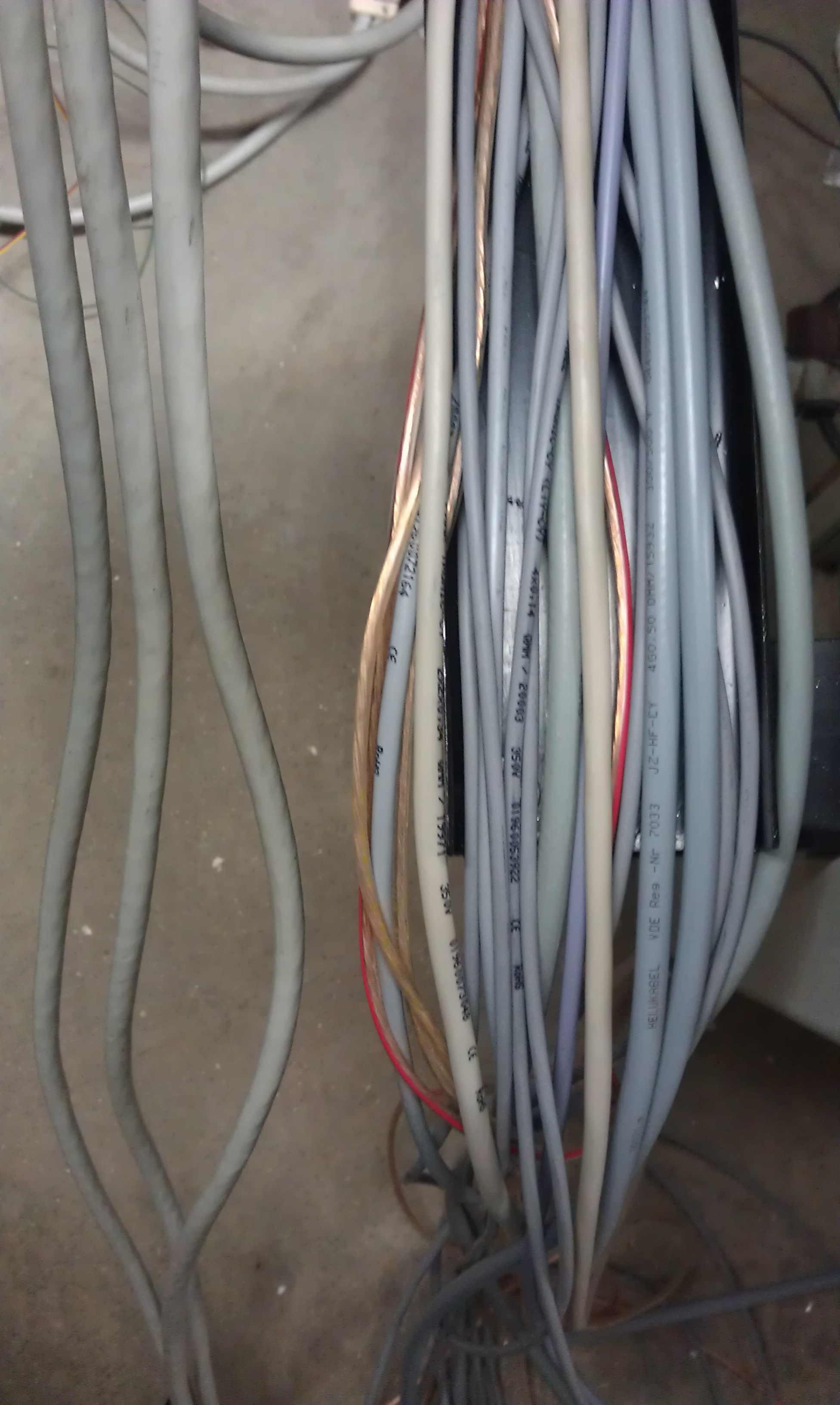

Na počáteční pokusy jsem nechal puvodni kabelaz pouze upravenou pro nove encodery, ale neustale to bylo zarusene a ztracely se mi signaly z encoderu, takze nejenom puvodni elektronika, ale i puvodni kabelaz šla ven a byla nahrazena stinenymi kabely.
nalevo puvodni 3x32 žilové kabely, napravo nova kabeláž.

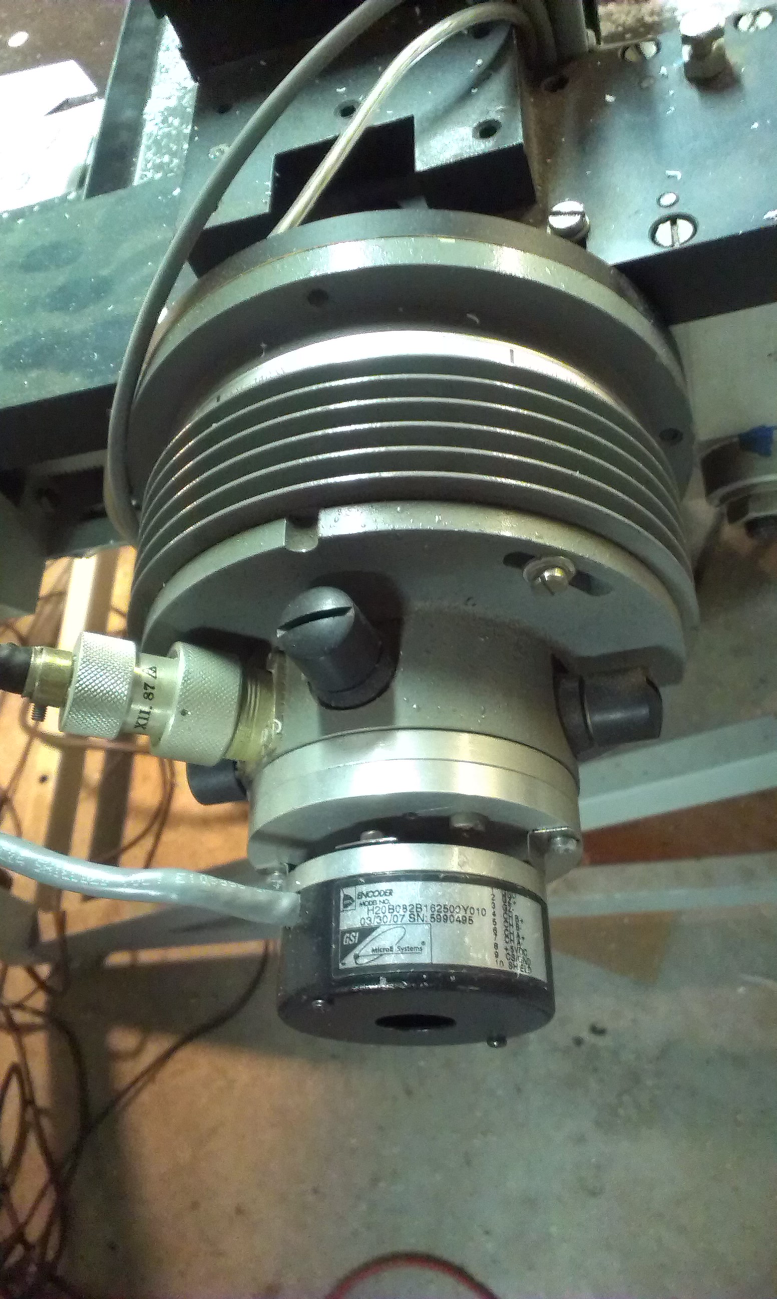

Bohužel to pořád nebylo ono a tak draze nakoupene indukční encodery z madarska nahradily nove opticke z ebeye za par korun. Ty ale nemely diferencialni vystup a mely male rozliseni (100 čárek - 400 hran) takze ted jsou tam doufam už posledni encodery s 2500 čárkama a dif vystupem a konečně se neztraceji pulzy a jezdi to jak ma.

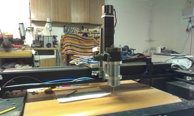

Digigraf byl puvodne koncipovan jako plotr, takze vubez nemel osu Z. Tu sem taktez koupil na ebayi, vytocil mezikus pro krokovy motor, pridelal a hotovo. jeste je potreba dodelat nejakou vyztuhu, ale provozovat se to zatim da.
S Robokopem sem vybartroval super vreteno ze stare aritmy na vrtani tistaku. Mimochodem ho tu nabizi k prodeji, tak nevahejte. Ma to 500W, pneumaticky ovladanou klestinu 1/8", je vodou chlazene a toci nejakych 85 000 RPM.

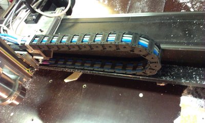

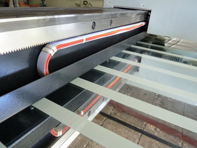

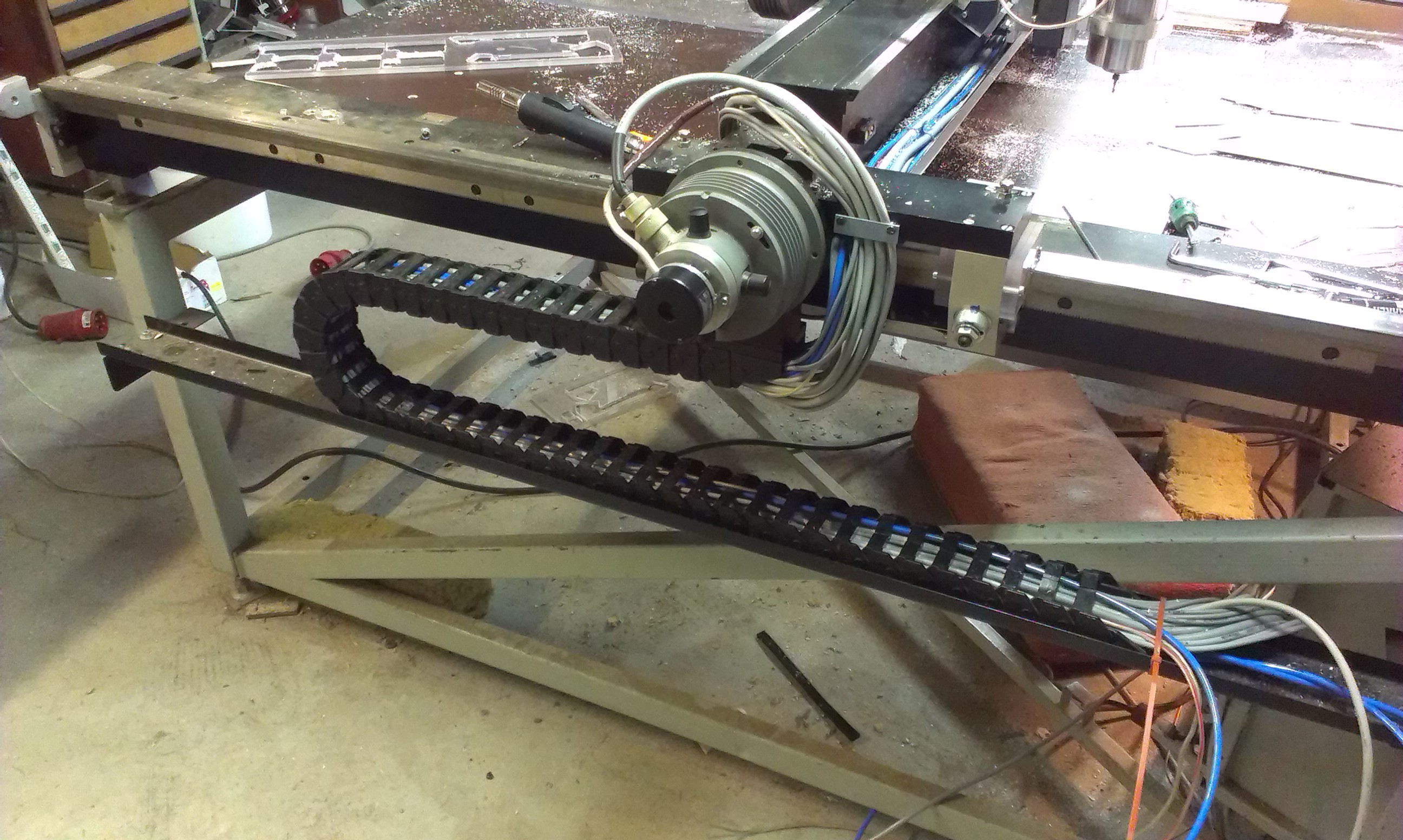

Na nasledujicich fotkach je puvodni "energo řetez" k voziku vyrobeny ze svinovaciho metru
ktery jsem nahradil opravdovym energo retezem a to predevsim kvuli mnozstvi stinenych kabelu a taky kvuli nutnosti pridat 3 hadicky. jednu na vzduch pro ATC a dve pro vodu na chlazeni.
Navic je tu pekne videt cela osa Z i vreteno a take snížení pracovní desky, ktere sem docilil prišroubováním štelovacich nosniku na spodni stranu nosnych profilu. Bordelu na pozadi si nevsimejte, mozna ho nekdy uklidim. :)

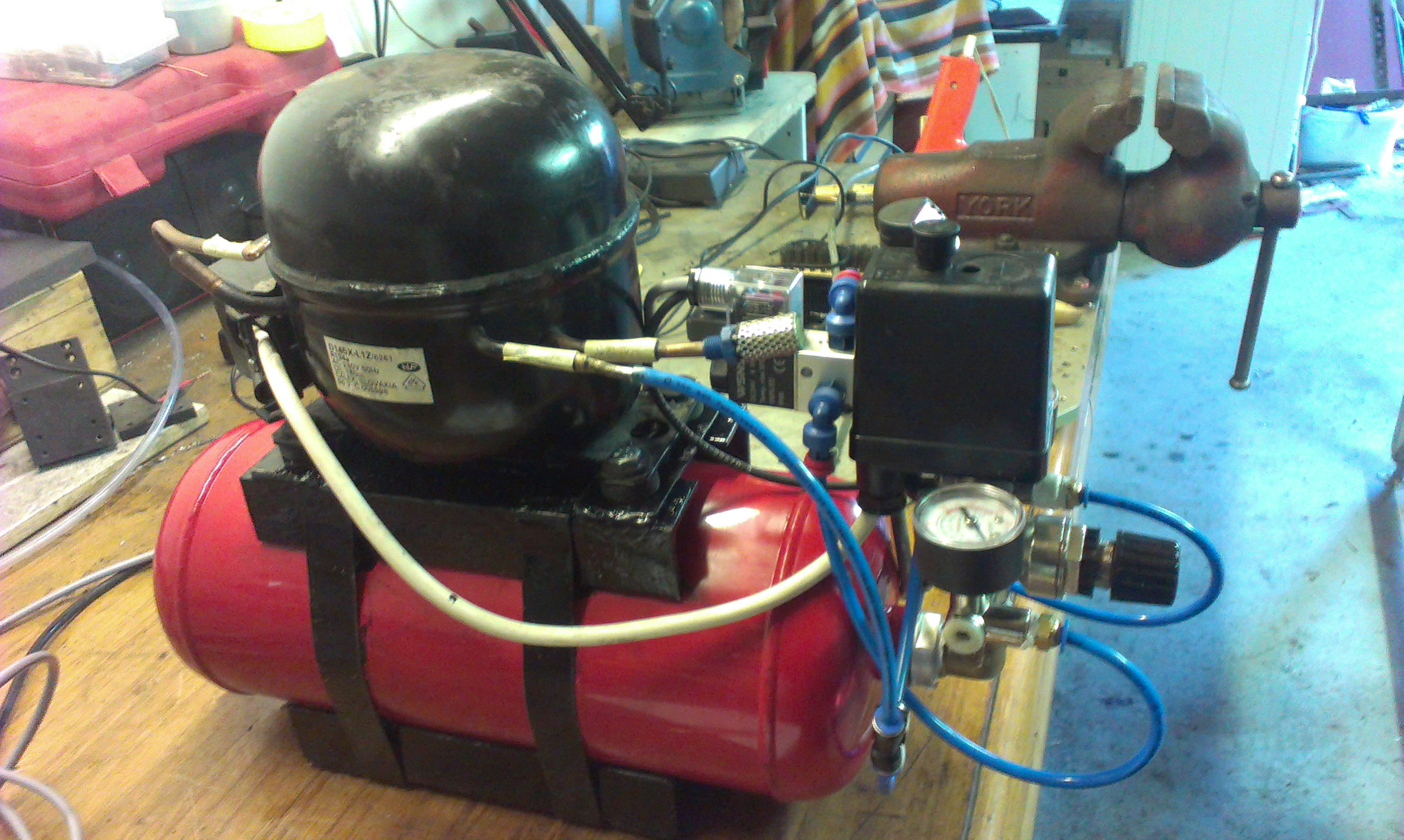

Na ovladani ATC jsem si udelal maly kompresor s expanskou.
Je tam navic tlakovy snimac pripojeny do EMC, ktery hlida pozadovany tlak v rozmezi 0,5 baru. Vyzkouseno, funguje.

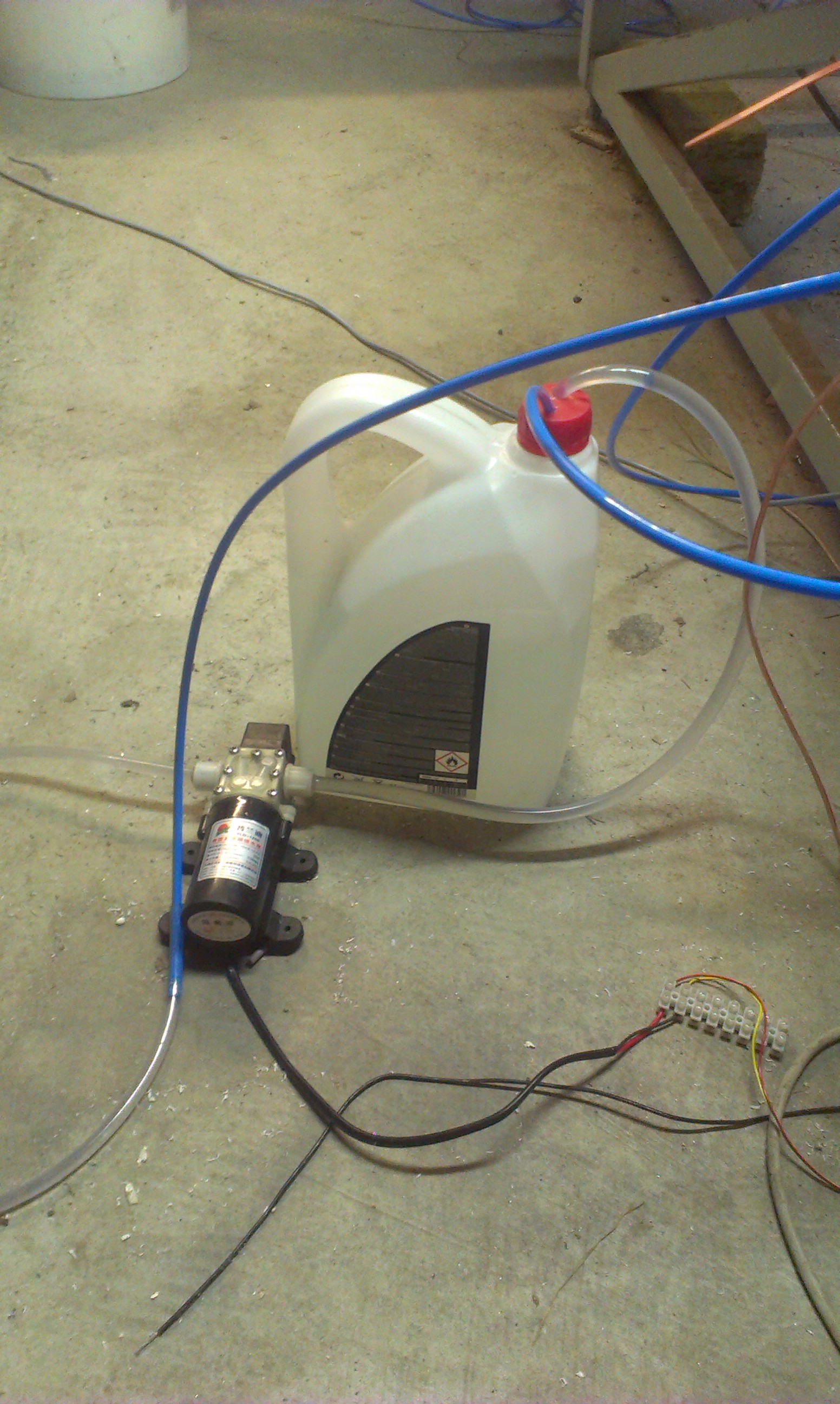

Co jeste neni dodelano, je chalzeni vretena. Zatim mam cerpadlo s dostatecnym tlakem, aby prohnalo potrebne mnozstvi vody dlouhyma tenkyma hadickama, zatim nezapojeny chladic ze srotaku a taky prutokomer z kavovaru, ktery bude hlidat prutok chladiciho media.
Pri poslednich testech zapojeno pouze takto
a po hodinovem frezovani byla voda pouze vlazna.

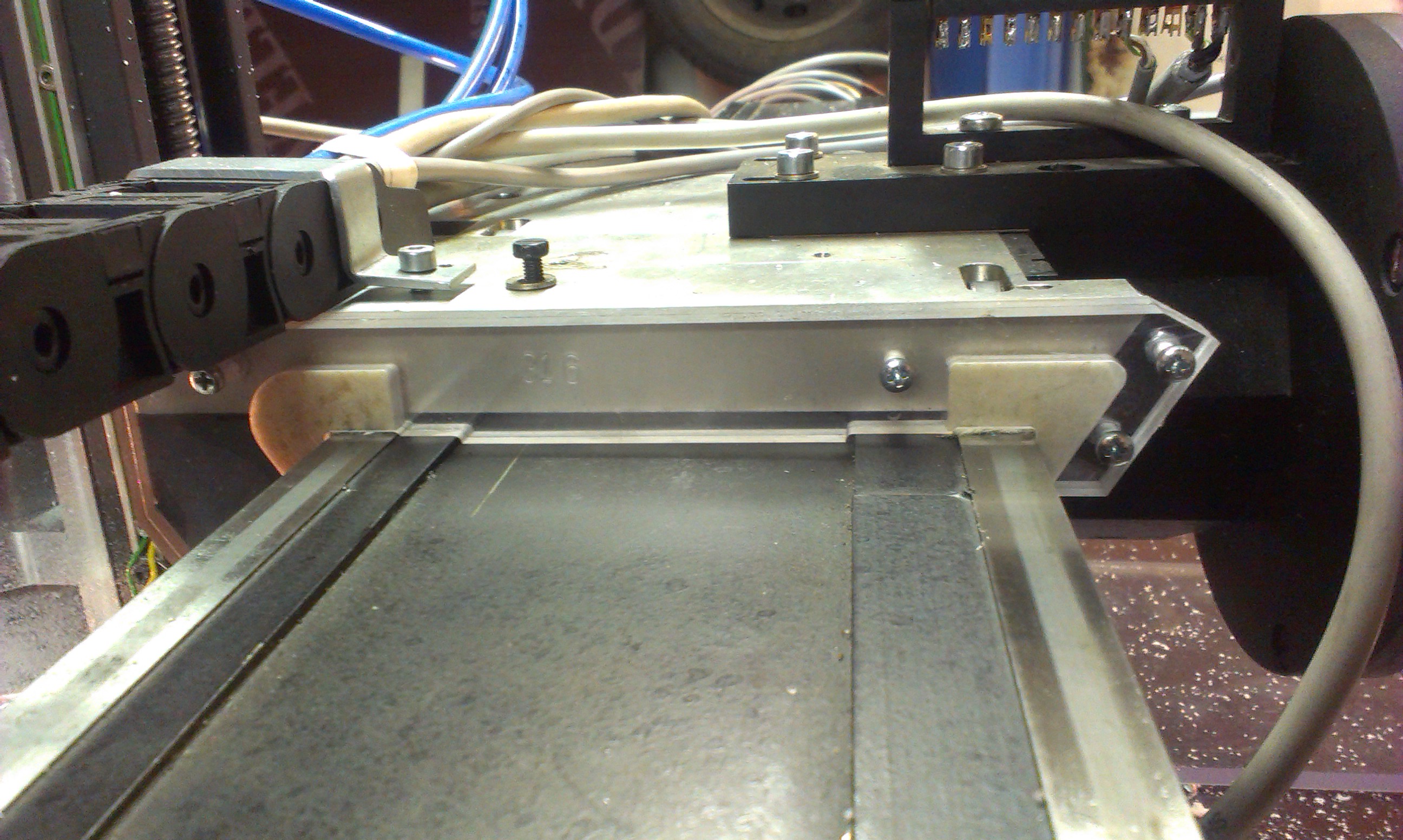

Na ty fotce, kde je vreteno a energoretez je pekne videt, jak sem vyresil stelovani pritlaku voziku proti listam. Puvodne tam byla pouze pruzina, tak sem tam dal desticku a stelovaci sroub s kontramatkou pro vymezeni vule.
Na druhe ose je toto stelovani uz z vyroby.
Vedeni je kalena lista, tak doufam chvili vydrzi.
Nejslabsi cast Zetka je jak sem psal uchyceni k voziku. Zatim puvodni 4 sroubky tesne u sebe. Hlavne ve smeru dopredu-dozadu. Tam musim udelat nejaky vzpery. Ted uz sem konecne ve fazy, kdy stroj vyrabi sam dily na sebe a nemusim to nikde zadavat.

dotaz: Pochopil jsem správně, že máš někde na pastorku pohonu (nebo někde jinde) inkrementální snímač a tím snímáš skutečnou polohu, a drivery tím porovnávají požadovanou a skutečnou polohu?
Mohl bys to rozpitvat ještě trochu podrobněji?
Děkuju.........
fupe
Příspěvky: 657
Registrován: 27. 5. 2008, 9:10
Příspěvek 21. 5. 2013, 5:44
testone píše:pěkný, gratuluju
Děkuju.........
Presne jak pises,
Na ose motoru je inkrementalni snimac (encoder) a ten funguje jako zpetna vazba do driveru, který podle toho upravuje napeti a polaritu vystupu v rozmezi -24 +24v
Mezi motorem a pastorkem je bezvulova převodovka, takze na jednu otáčku ujede osa priblizne 12,5mm (nebo tak nejak) takze teoreticke rozliseni je 12,5/10000,
Coz uz je honicka i pro mesu aby stiahala generovat pulzy při max rychlosti. Drivery mají delicku/nasobicku pulzu, takze v pripade potřeby jde upravit rozliseni encoderu.
Když sem zkousel tech 60m/min tak sem mel tusim zapnutou delicku 4, takze se encoder choval jako by mel 2500 pulzu na otáčku prave proto aby mesa stihala generovat pulzy.
1000/12,5*2500=200 kHz
1000mm/12,5=80 otáček za vteřinu
80rps*2500 pulzu= 200 kHz Snad sem to napsal dobře, abych nebyl za trumpetu.

Energoretez k voziku
energoretez na delsi osu co mi v praci zbyl z jednoho většího diskovyho pole co slo do srotu.

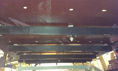

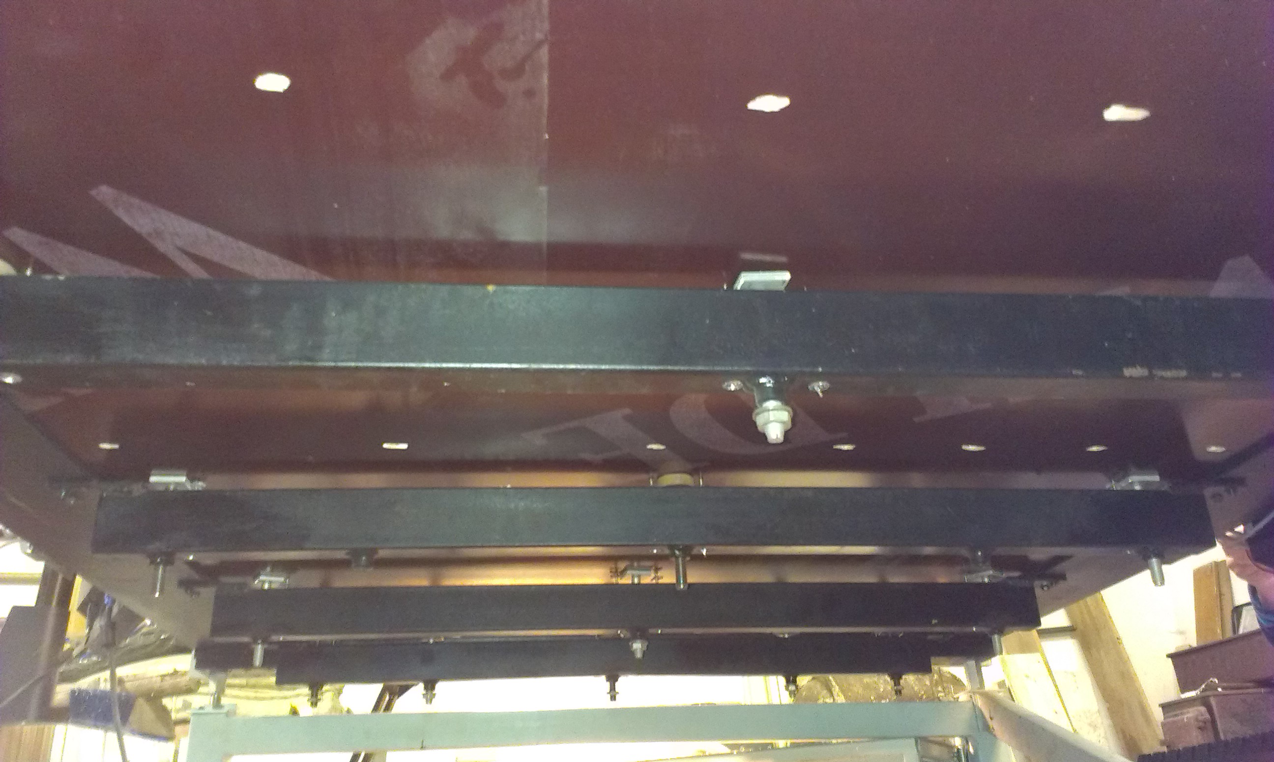

Spodni strana pracovni desky. Je tam 5 pricniku se stelovacima sroubama m10x1 pro vyrovnani .

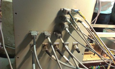

zadni strana roznavadece. ten prazdnej konektor je priprava pro 4 osu, na kterou sem koupil malou harmonickou převodovku.

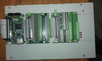

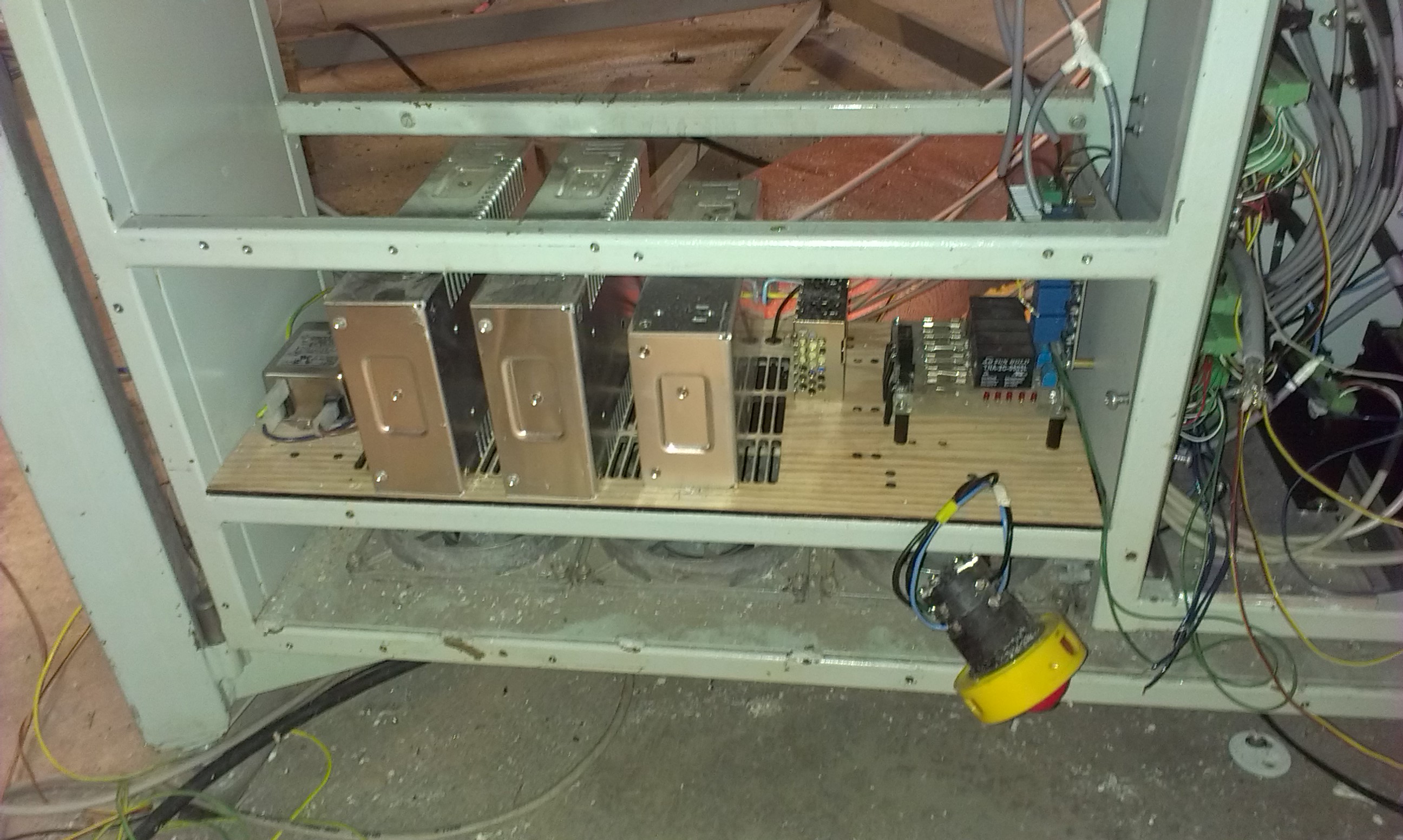

deska se zdrojema. Ten malej napravo je 5v pro mesu, relatkovou desku (desky) atd. Ještě je tam DC/DC menic pro cerpadlo chlazeni, které potřebuje 12V

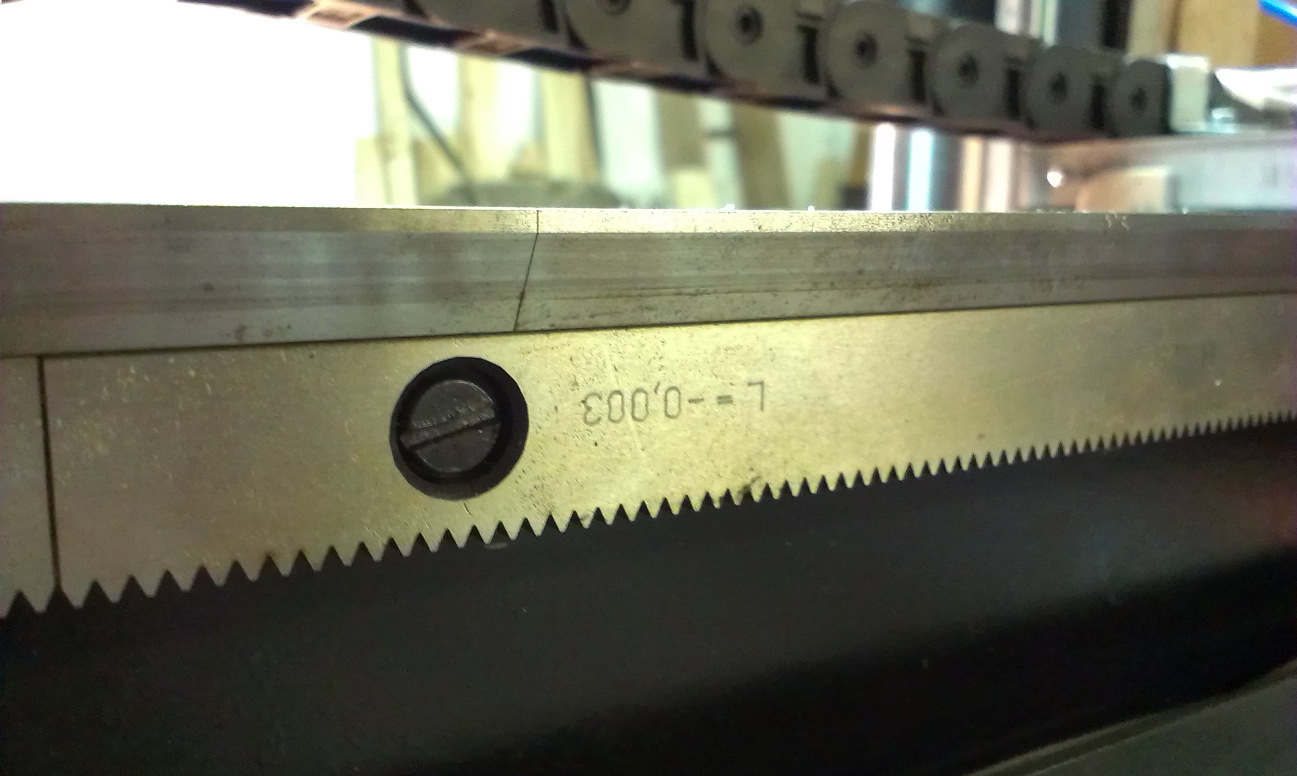

A na zaver detail hrebenu. Asi to budou nejaky presnejsi kousky nez ty z CNCschopu. :D
stihacka
