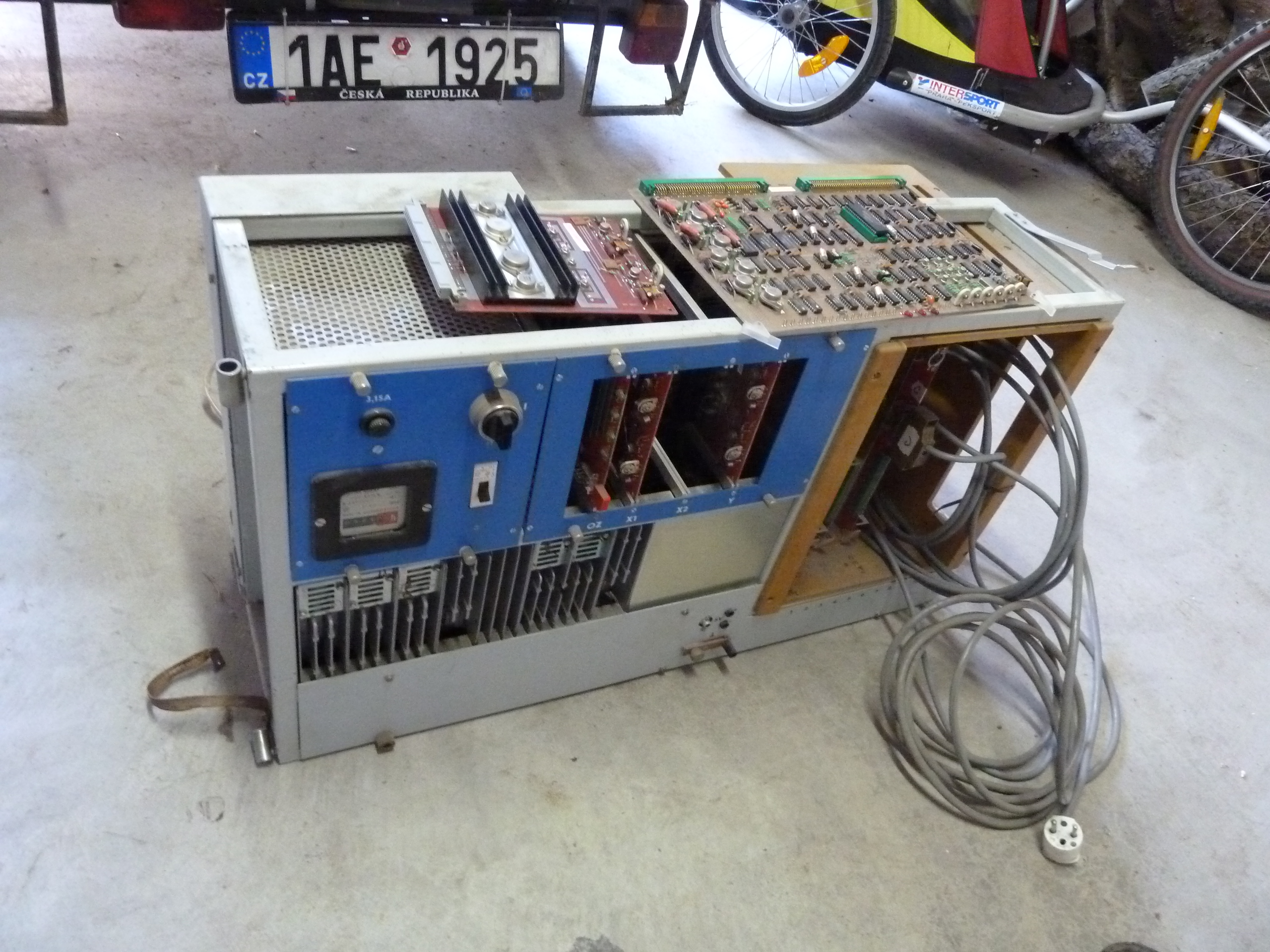

Puvodni elektronika založená na 8086 s taktem 1MHz, zdroje a prostě všechno šlo ven. Stejne bych to neumel rozbehat a opravit a hlavně sem si to chtěl udělat po svém.
elektronika 8086
elektronika 8086
Bylo mi to lito vyhodit, ale nastesti se nasel zde na foru jiny šílenec, ktery provozuje digigraf v puvodni konfiguraci s puvodni elektronikou, ktery si pro ni ochotne prijel a zuzitkoval. Přihodil sem mu k tomu pisatkovou hlavu a rycí hlavu plus veskerou dokumentaci, ktera pro me nemela cenu. Schodou okolnosti taky Pardubičak, jeste ze ten inzerat na prodej stroje necetl, jinak by mi ho určitě vyfouknul.

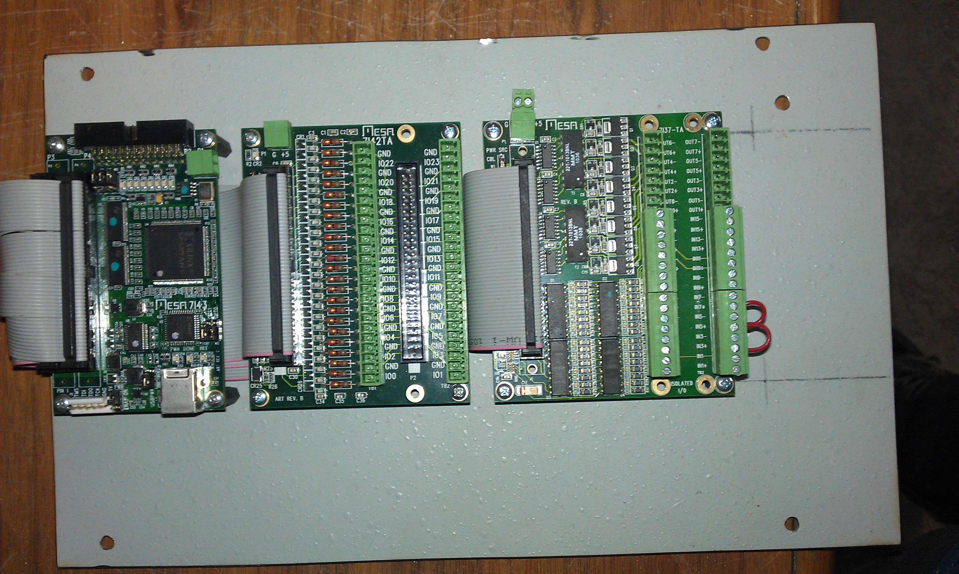

Řídit takovou pěknou mašinku pres LPT je kravina, takže bylo rozhodnuto pro MESU a EMC. Mach do baraku (garaže) nesmi. Zakoupil sem par karet a zacal experimentovat s driverama.
Mistni guru přes elektromotory Lubos mi zapujcil drivery DCS810. jak analog, tak digital. Po počátečních neuspěších v nastaveni driveru pro motor jinych parametru nez doporučuje výrobce se mi podařilo najit vhodné parametry proudove smyčky i PID regulatoru. Takze ted jsou tam 3x DCS810 digital + 1x driver pro krokovy motor na Z napajene spínanymi zdroji 2x 24V.

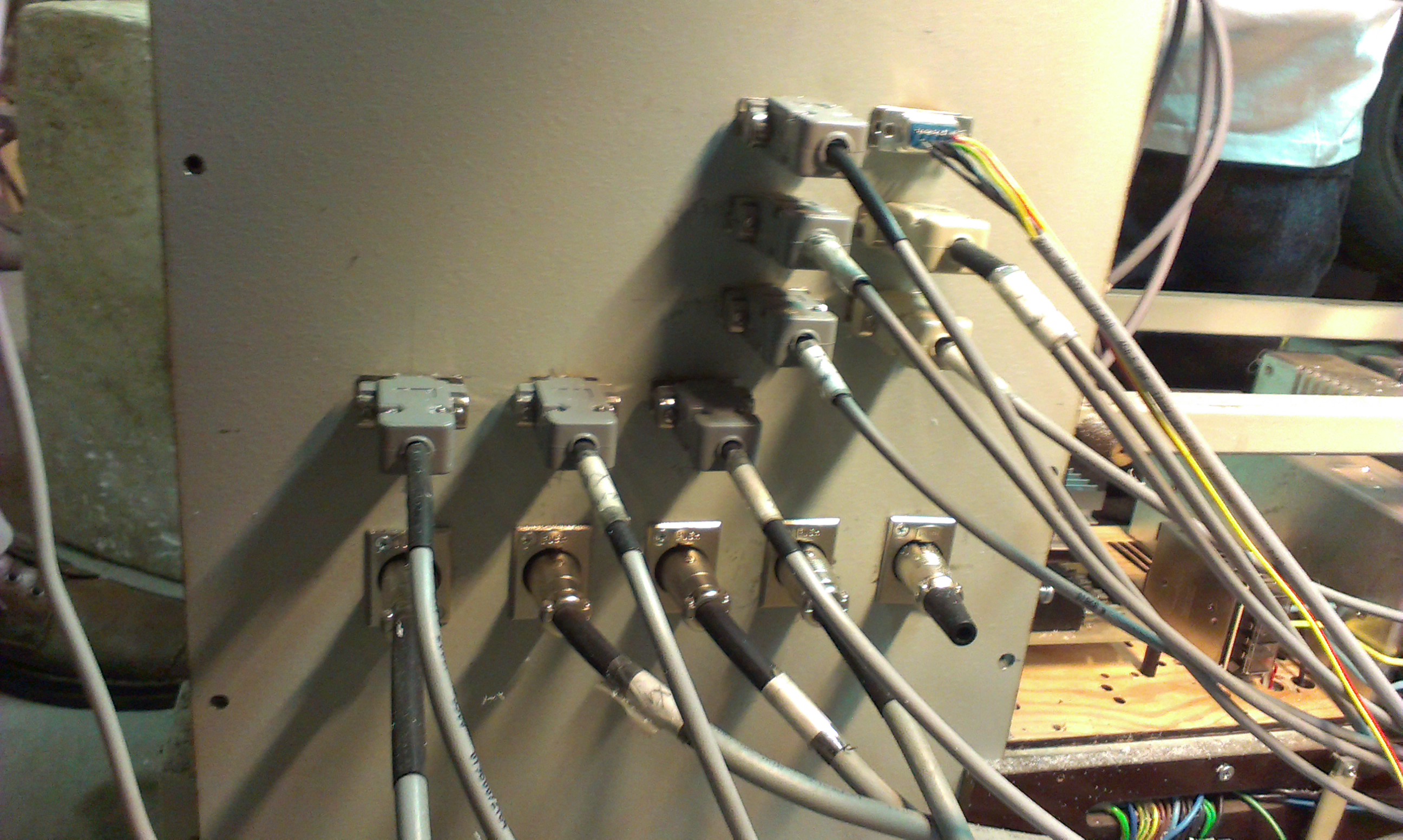

Na počáteční pokusy jsem nechal puvodni kabelaz pouze upravenou pro nove encodery, ale neustale to bylo zarusene a ztracely se mi signaly z encoderu, takze nejenom puvodni elektronika, ale i puvodni kabelaz šla ven a byla nahrazena stinenymi kabely.
nalevo puvodni 3x32 žilové kabely, napravo nova kabeláž.
kabeláž
kabeláž

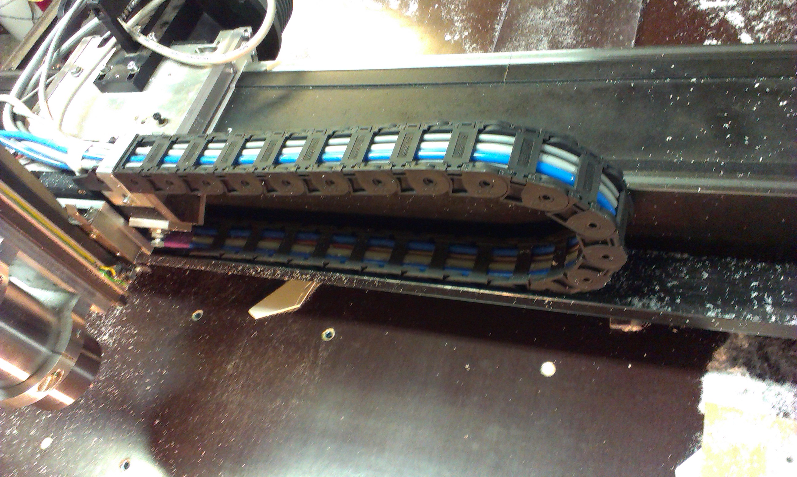

Na nasledujicich fotkach je puvodni "energo řetez" k voziku vyrobeny ze svinovaciho metru
ktery jsem nahradil opravdovym energo retezem a to predevsim kvuli mnozstvi stinenych kabelu a taky kvuli nutnosti pridat 3 hadicky. jednu na vzduch pro ATC a dve pro vodu na chlazeni.
Navic je tu pekne videt cela osa Z i vreteno a take snížení pracovní desky, ktere sem docilil prišroubováním štelovacich nosniku na spodni stranu nosnych profilu. Bordelu na pozadi si nevsimejte, mozna ho nekdy uklidim. :)

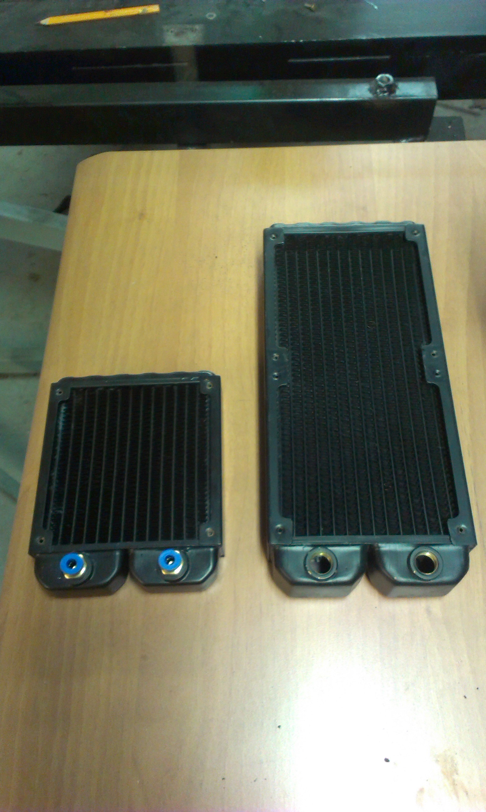

Co jeste neni dodelano, je chalzeni vretena. Zatim mam cerpadlo s dostatecnym tlakem, aby prohnalo potrebne mnozstvi vody dlouhyma tenkyma hadickama, zatim nezapojeny chladic ze srotaku a taky prutokomer z kavovaru, ktery bude hlidat prutok chladiciho media.
Pri poslednich testech zapojeno pouze takto
a po hodinovem frezovani byla voda pouze vlazna.

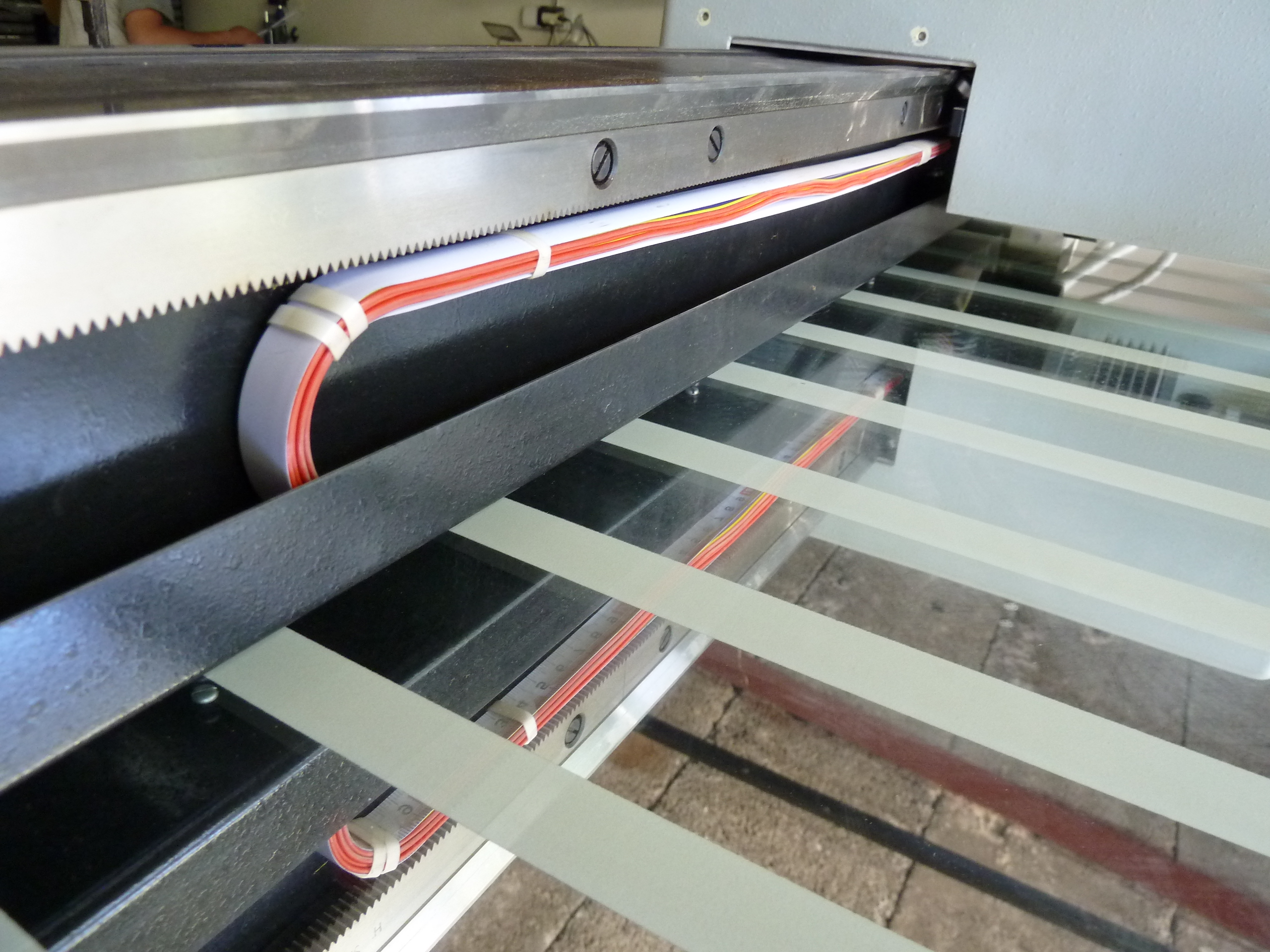

Energoretez k voziku
energoretez na delsi osu co mi v praci zbyl z jednoho většího diskovyho pole co slo do srotu.

deska se zdrojema. Ten malej napravo je 5v pro mesu, relatkovou desku (desky) atd. Ještě je tam DC/DC menic pro cerpadlo chlazeni, které potřebuje 12V
