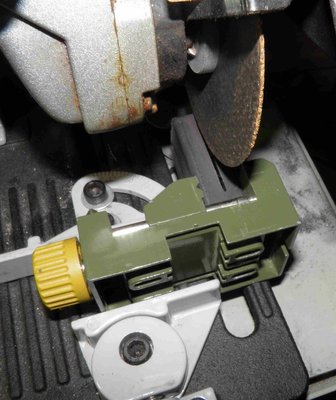

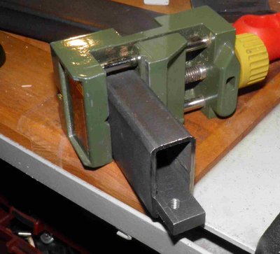

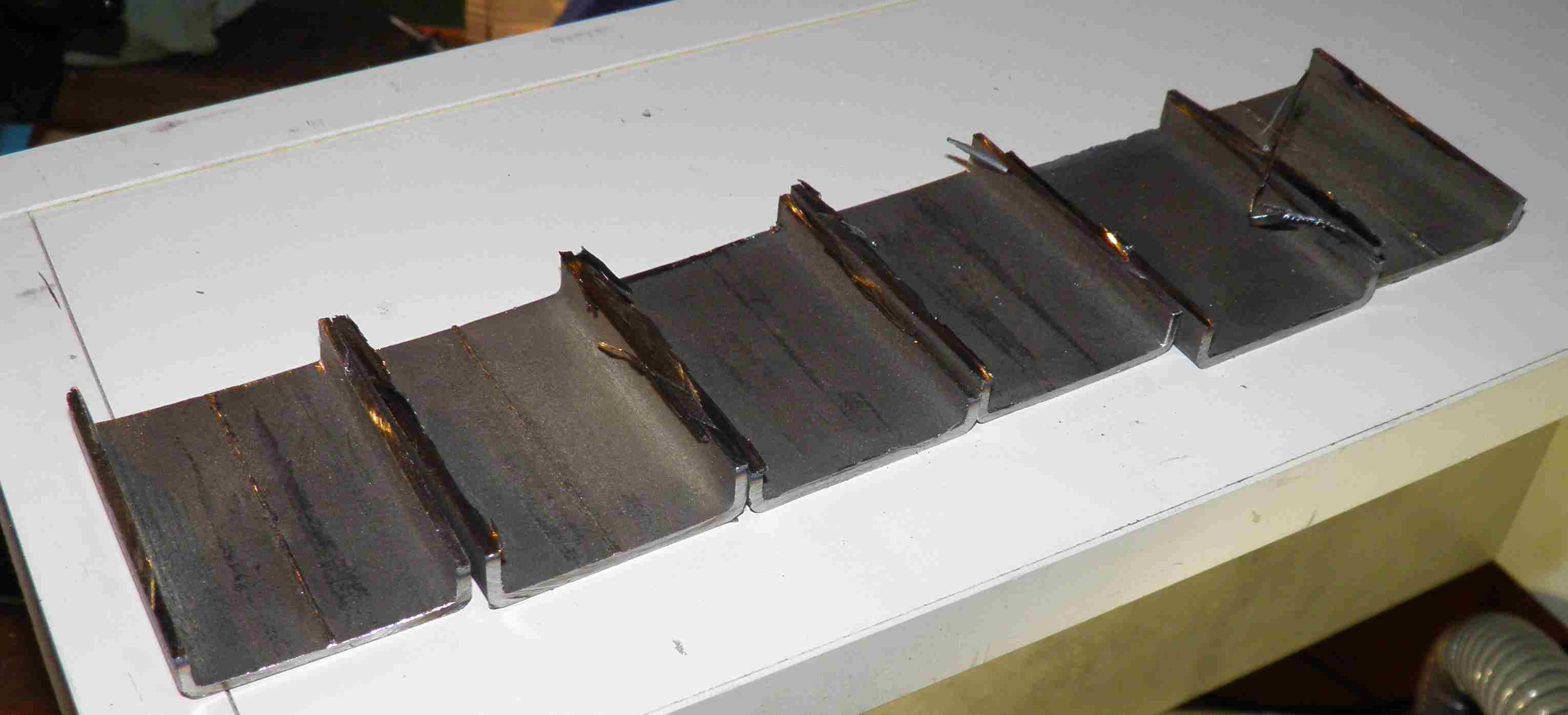

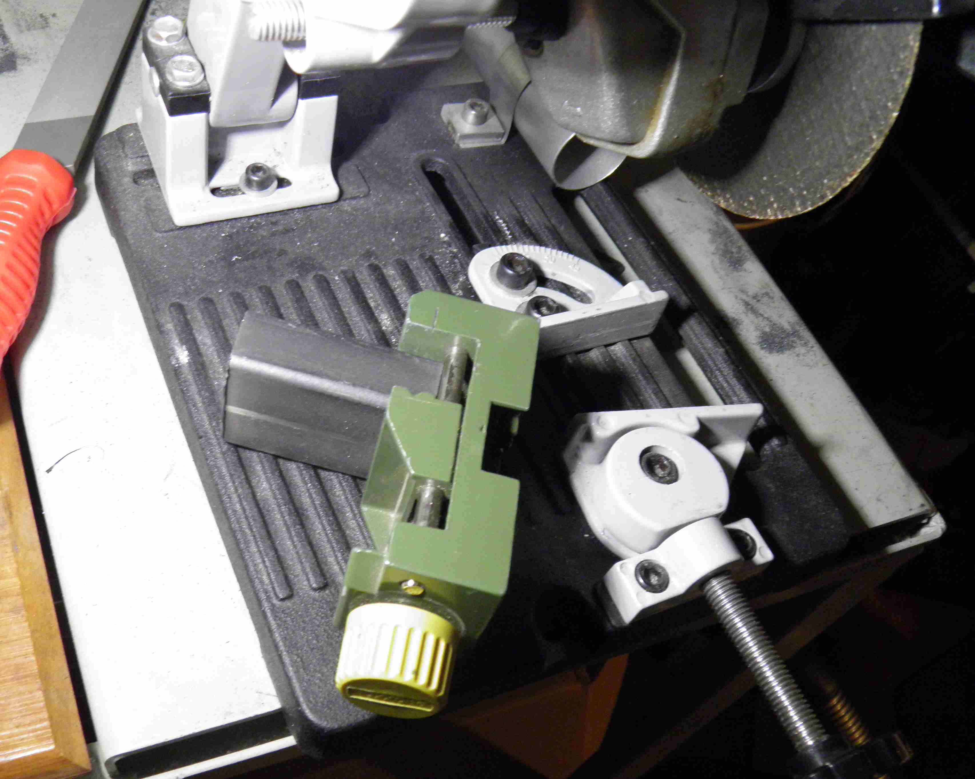

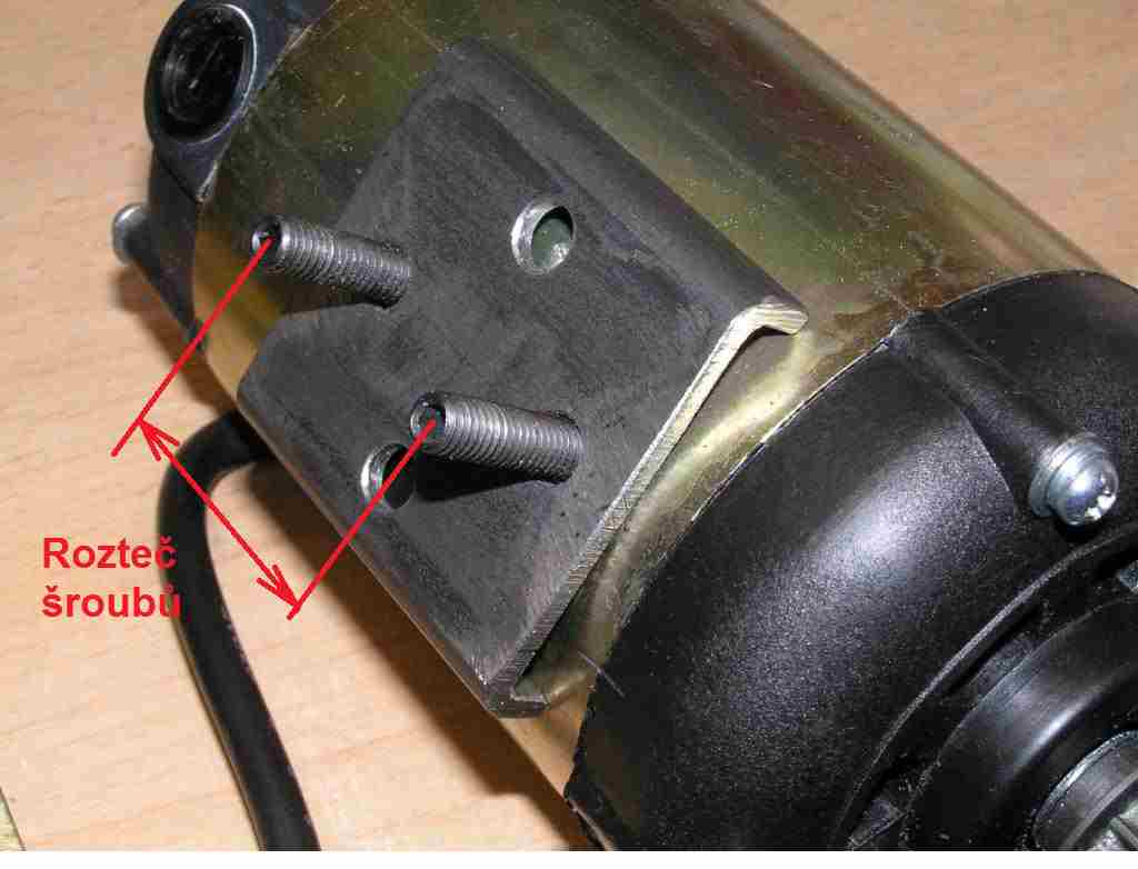

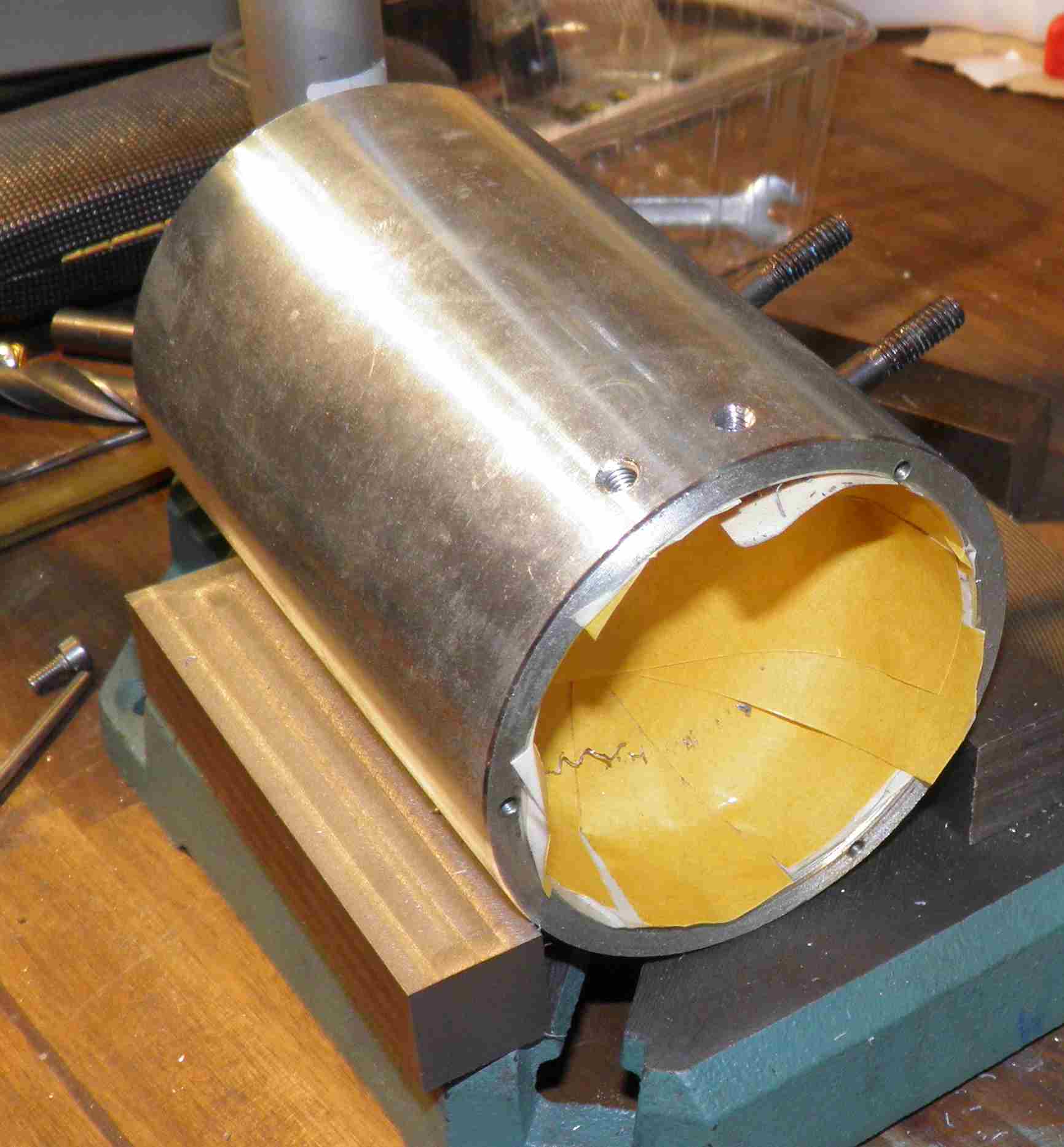

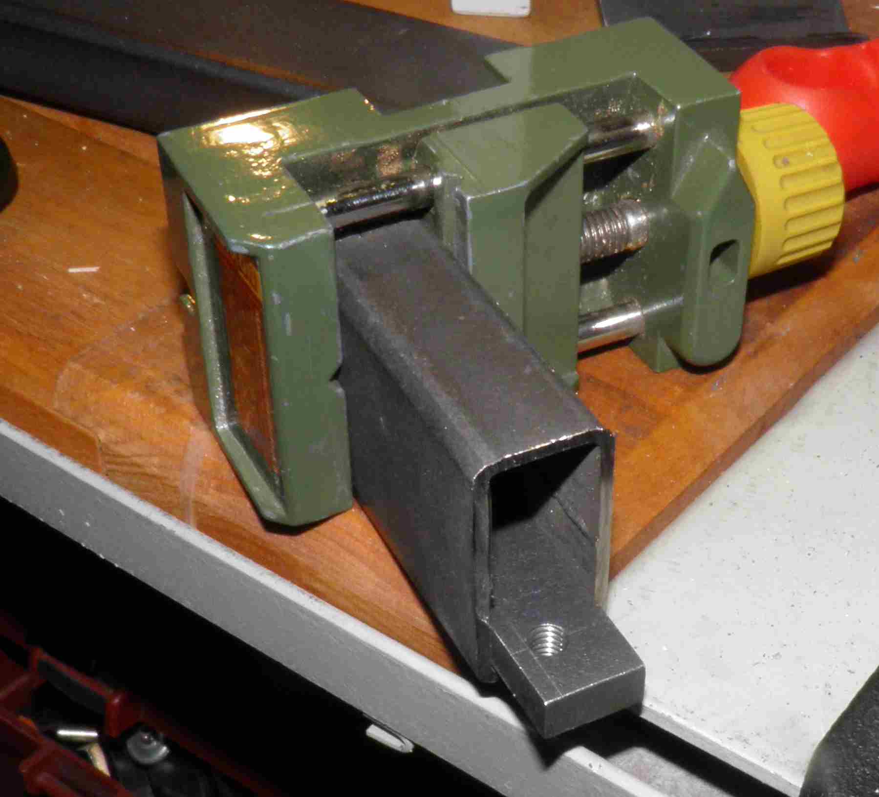

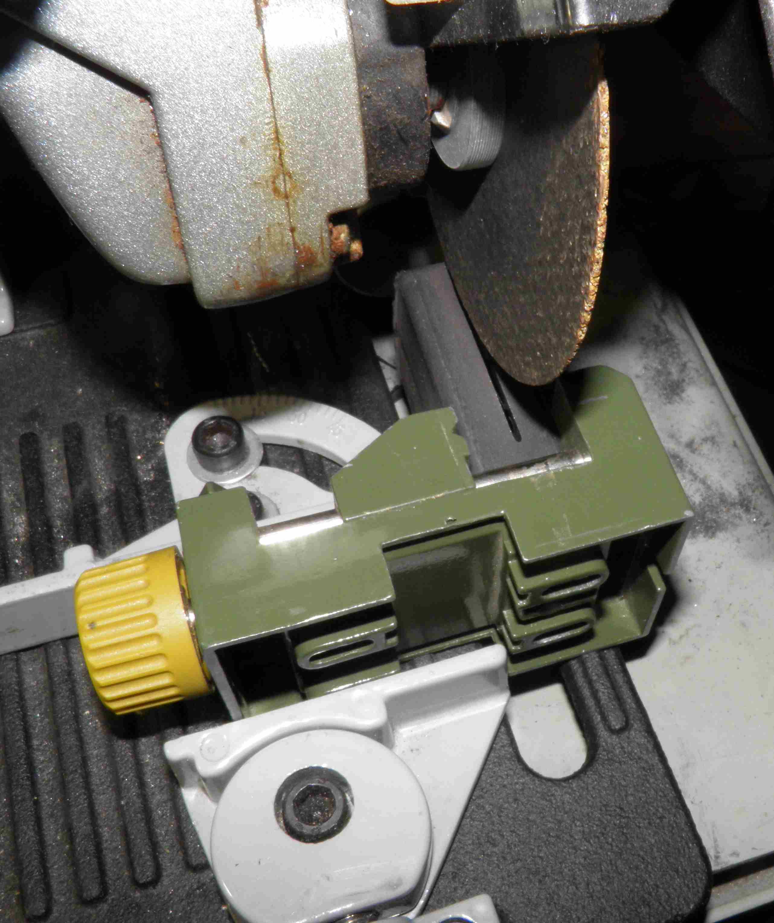

Protože mám motory na obou strojích motory uchyceny stejně, pustil jsem se podle toho odkazu do vlatní výroby - zvolil jsem pro mne dostupný (rozumněj měl jsem ho kus doma ;-) ) jackel 40 x 20 o síle stěny 3mm.
Rozřezal jsem ho flexou na stojánku.
Pozor u originálního Sieg je motor uchycen jinak !!

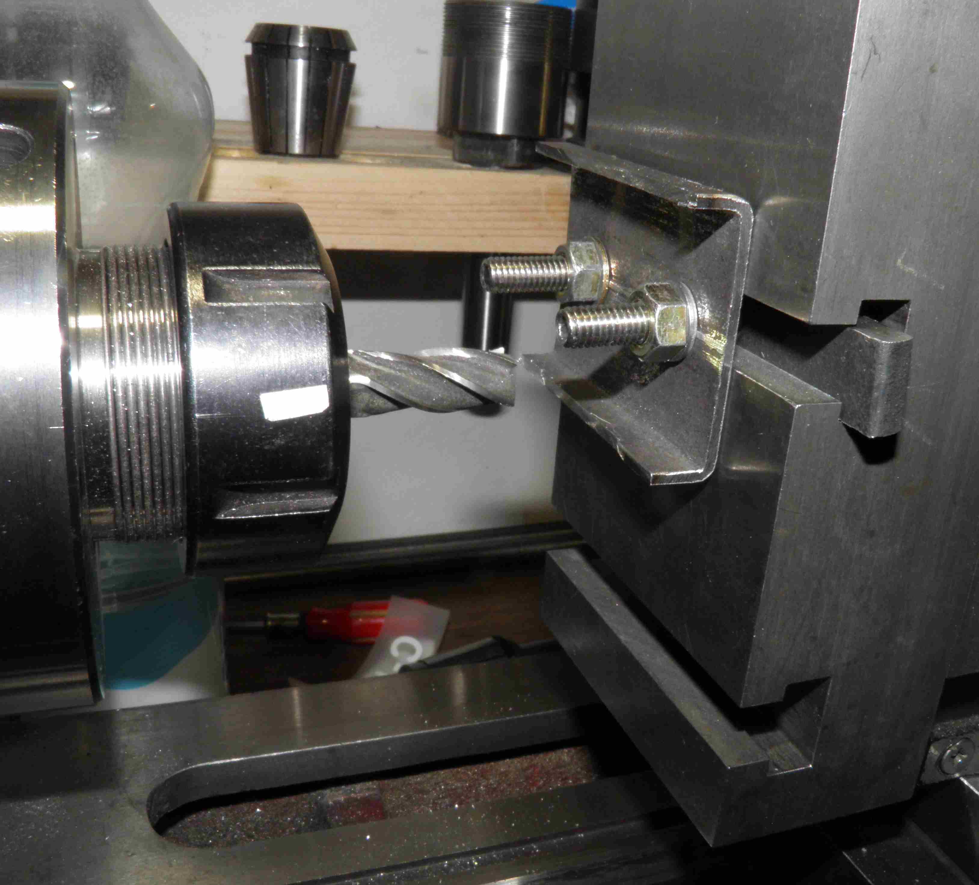

ofrézoval na soustruhu ( měl jsem tehdy doma dva ;-) ale pořádnou frézku nee )

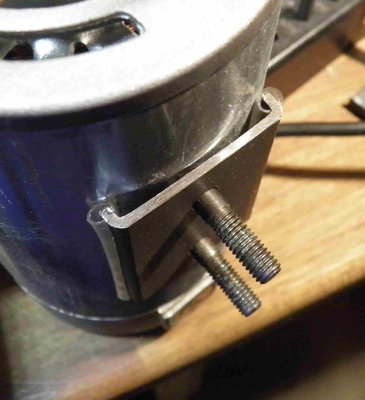

Vyrtal jsem díry dle rozteče šroubu motoru

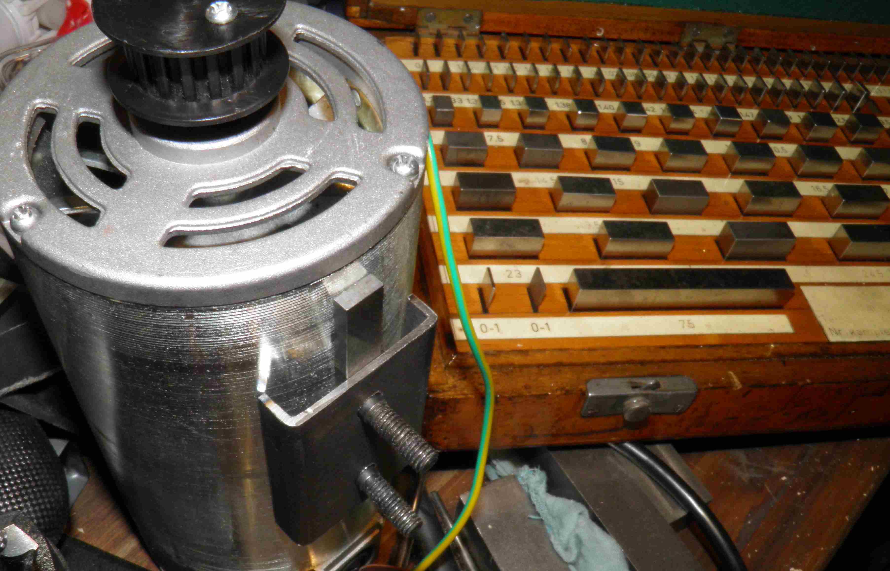

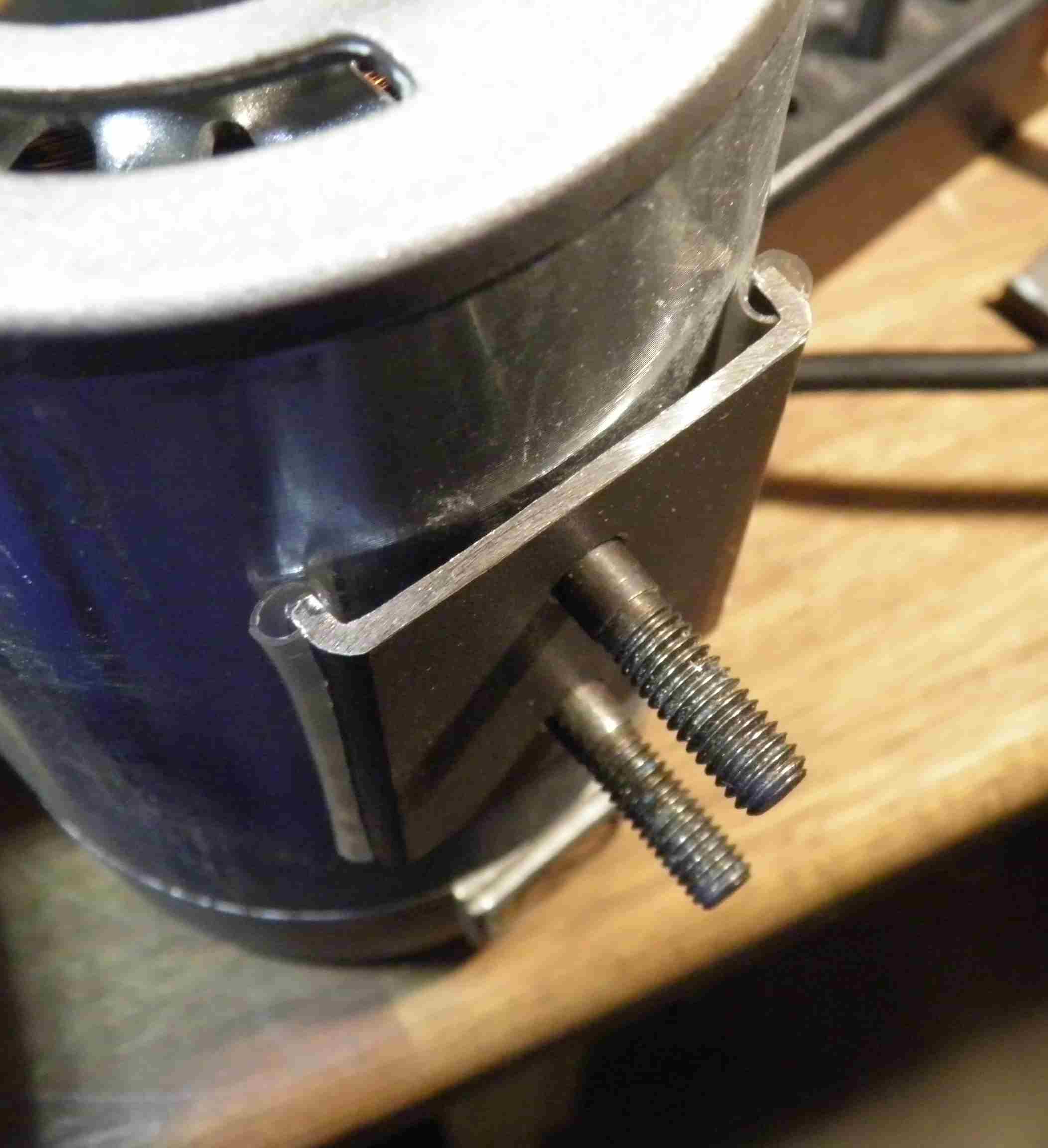

První zkouška
Měření kolik je nutné ubrat ;-)

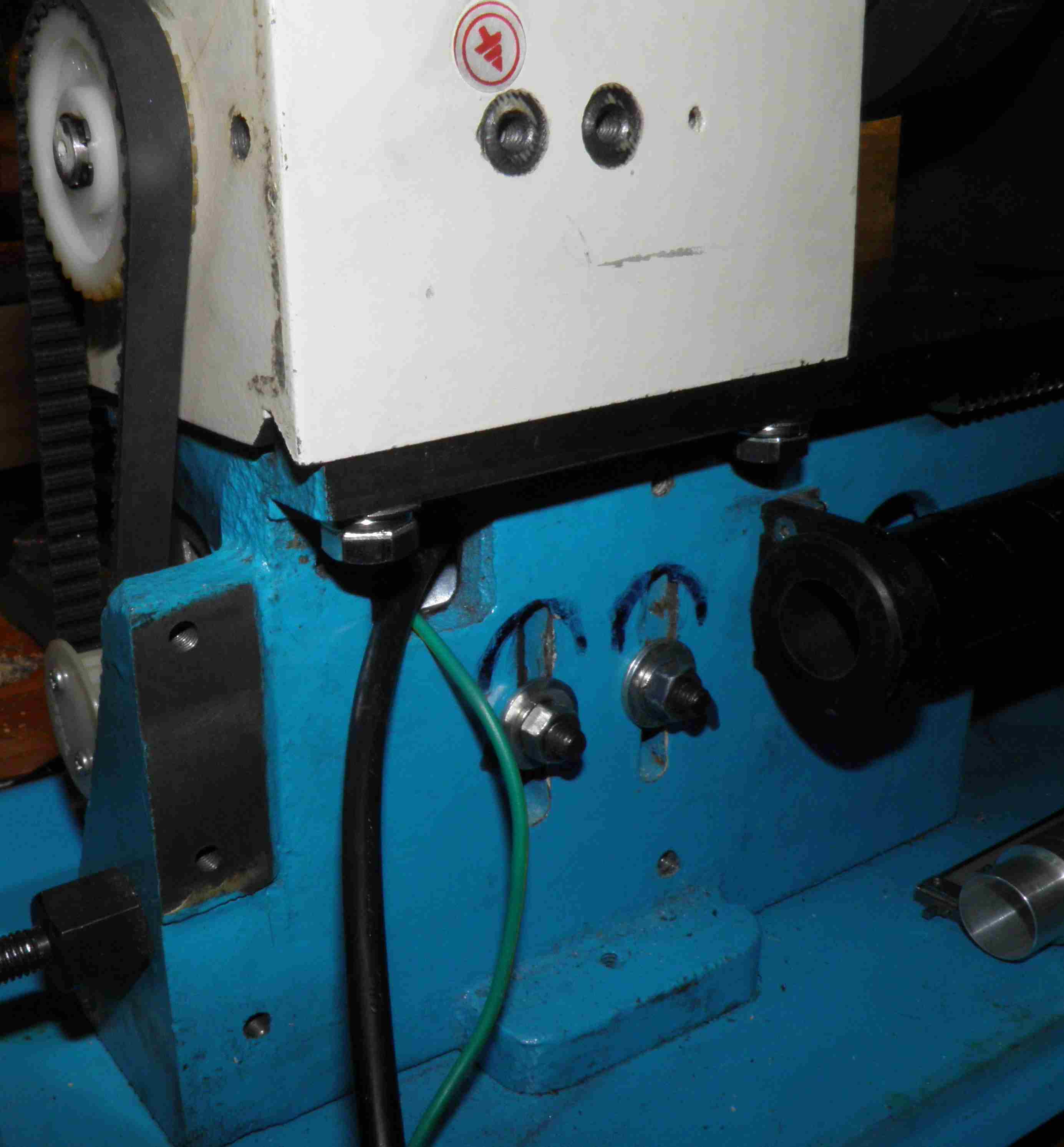

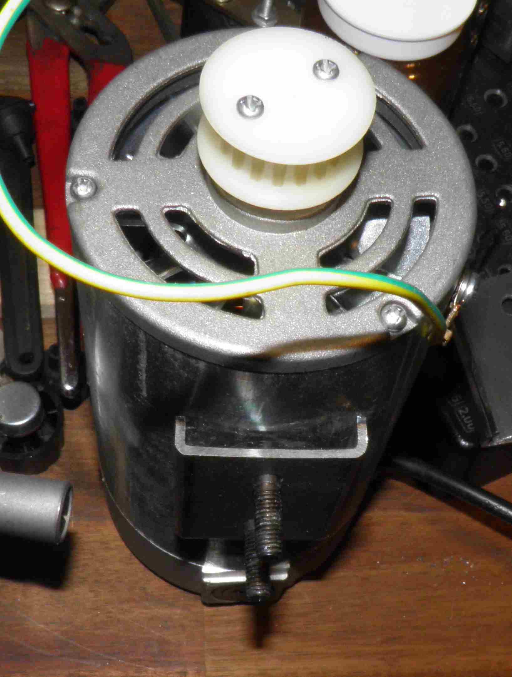

Před jeho použitím v Asistu jsem převrtal díru pro šroub uzemnění
- vadil při usazování motoru
- kolidoval se šroubem vřeteníku
Dal jsem tam samolepku abych zamezil magnetickým šponám přilepení se na statorový magnet

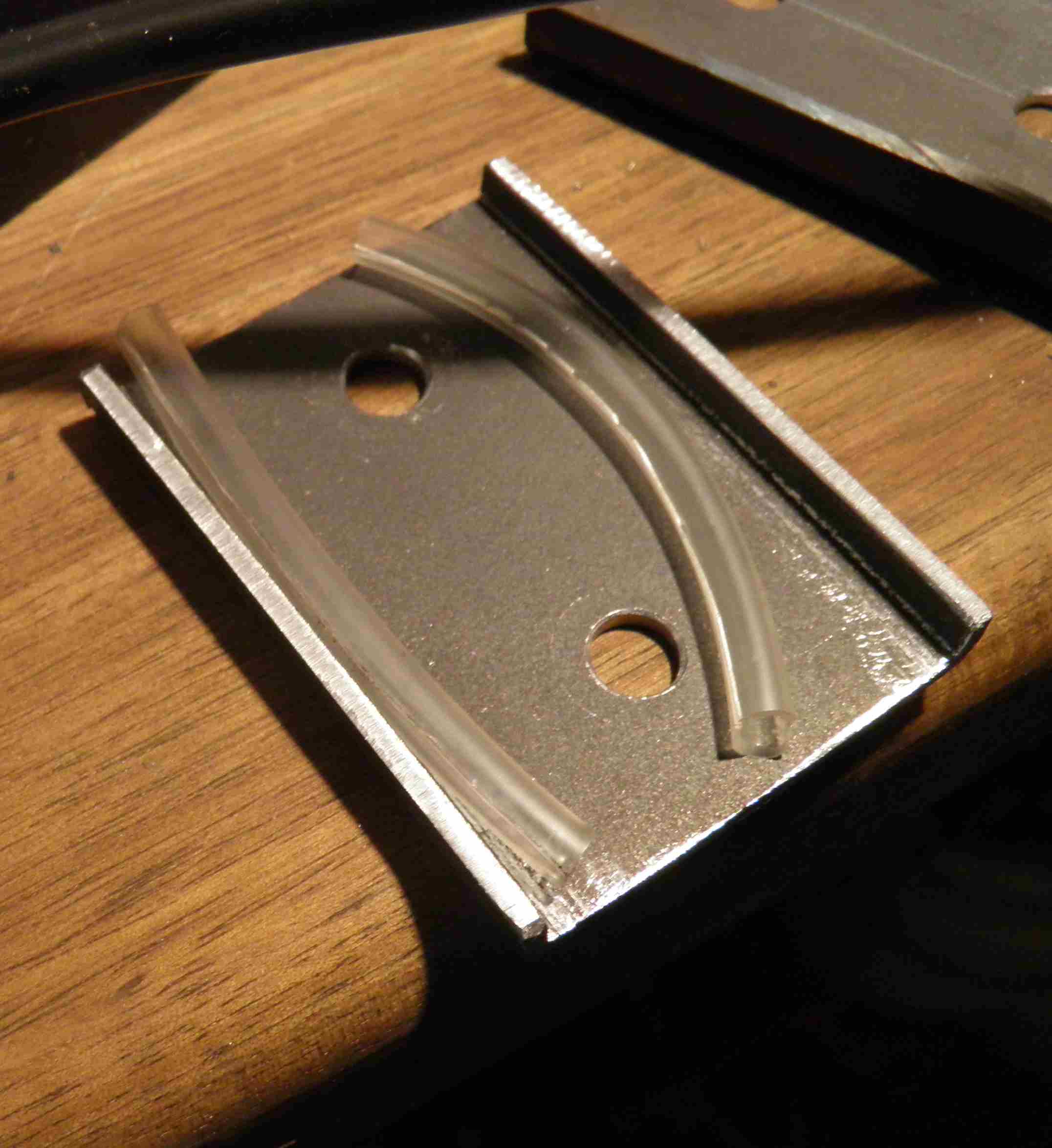

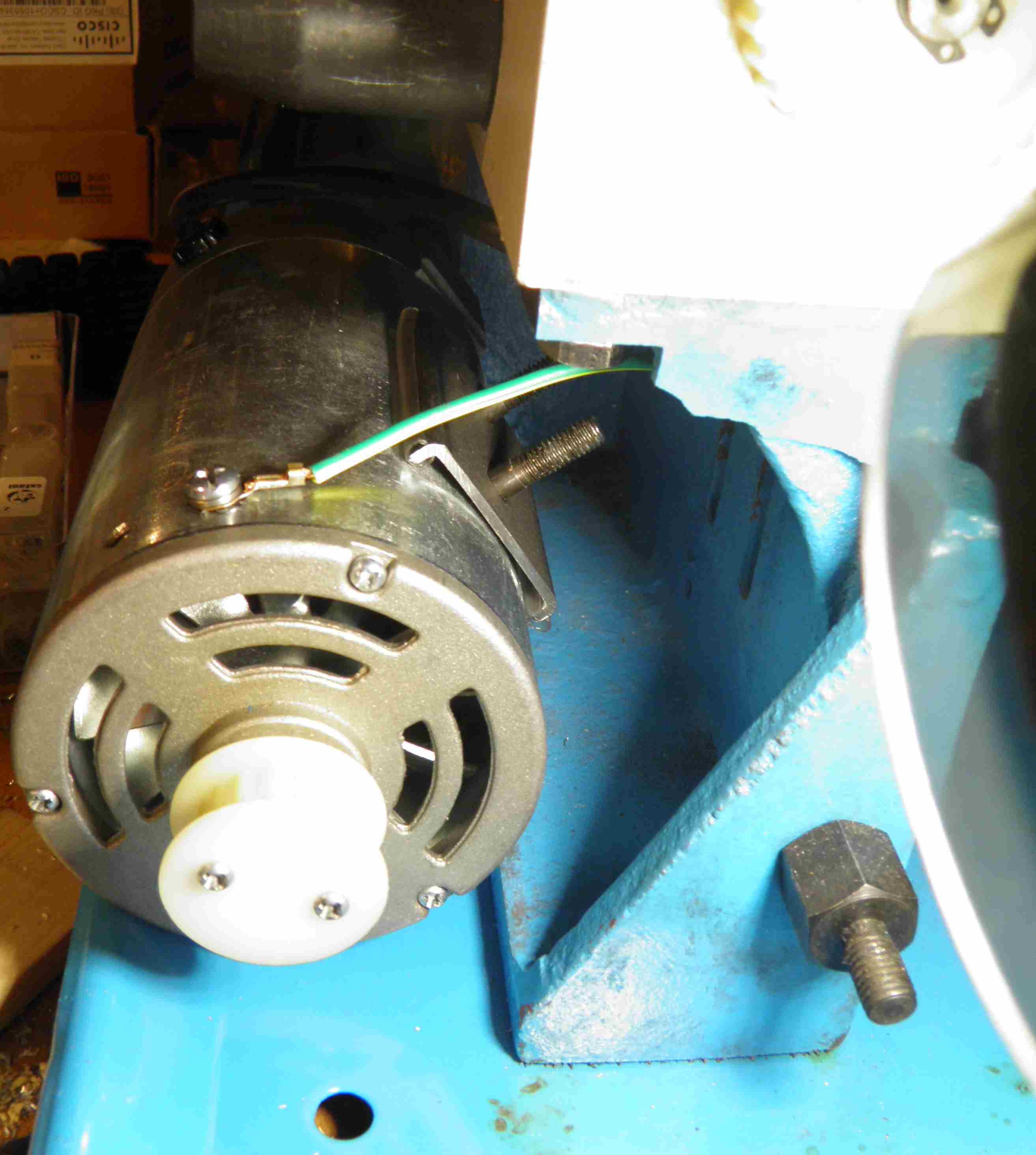

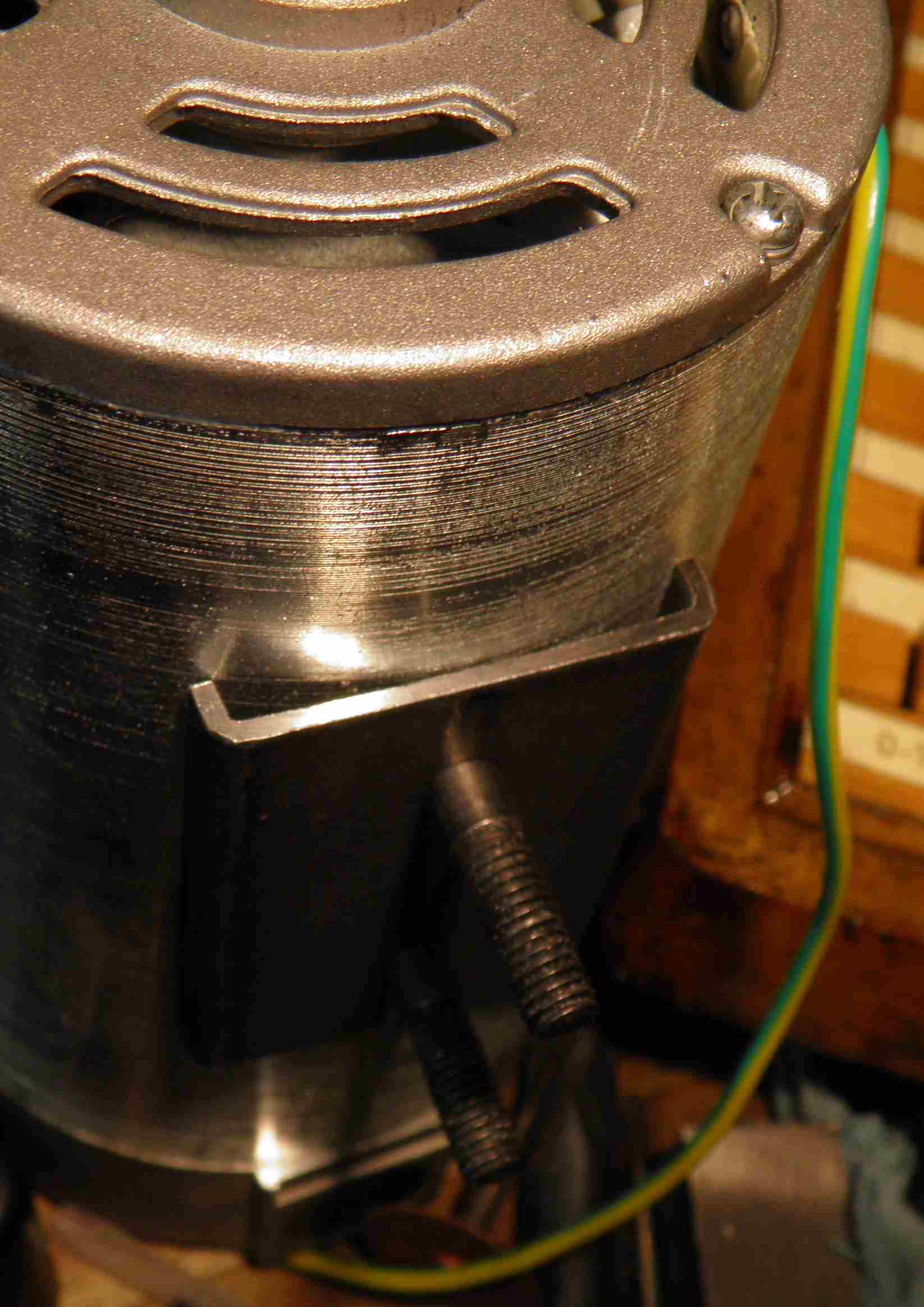

Pro lepší pocit jsem ještě vložil tlumící prvek - rozřezanou plastovou silikonovou trubičku

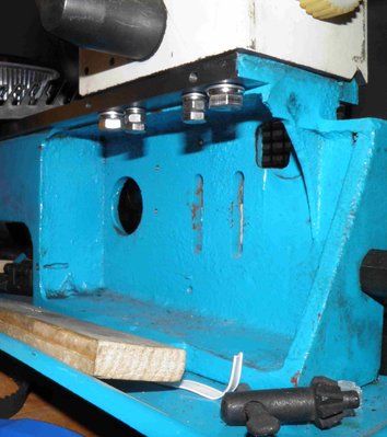

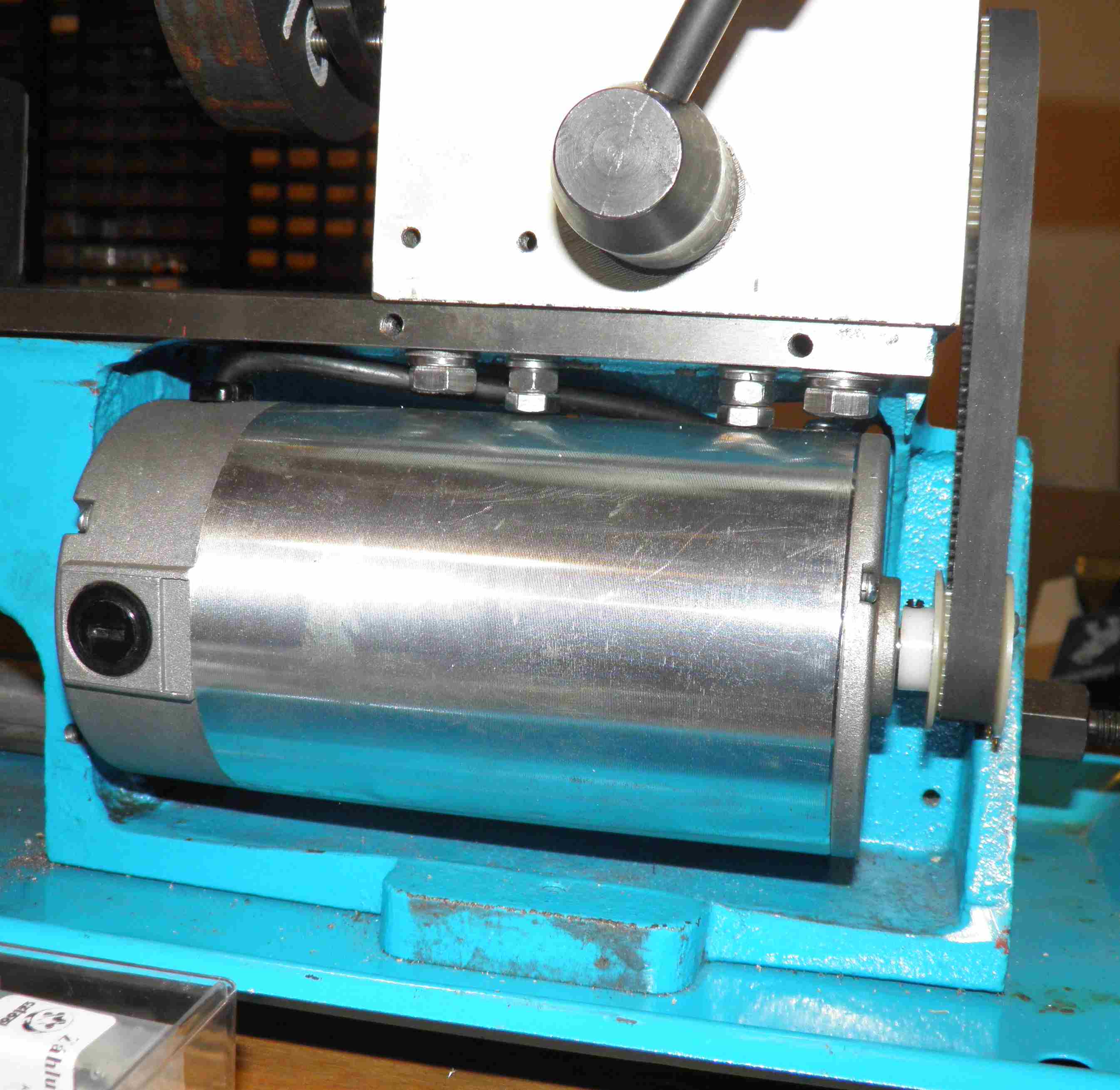

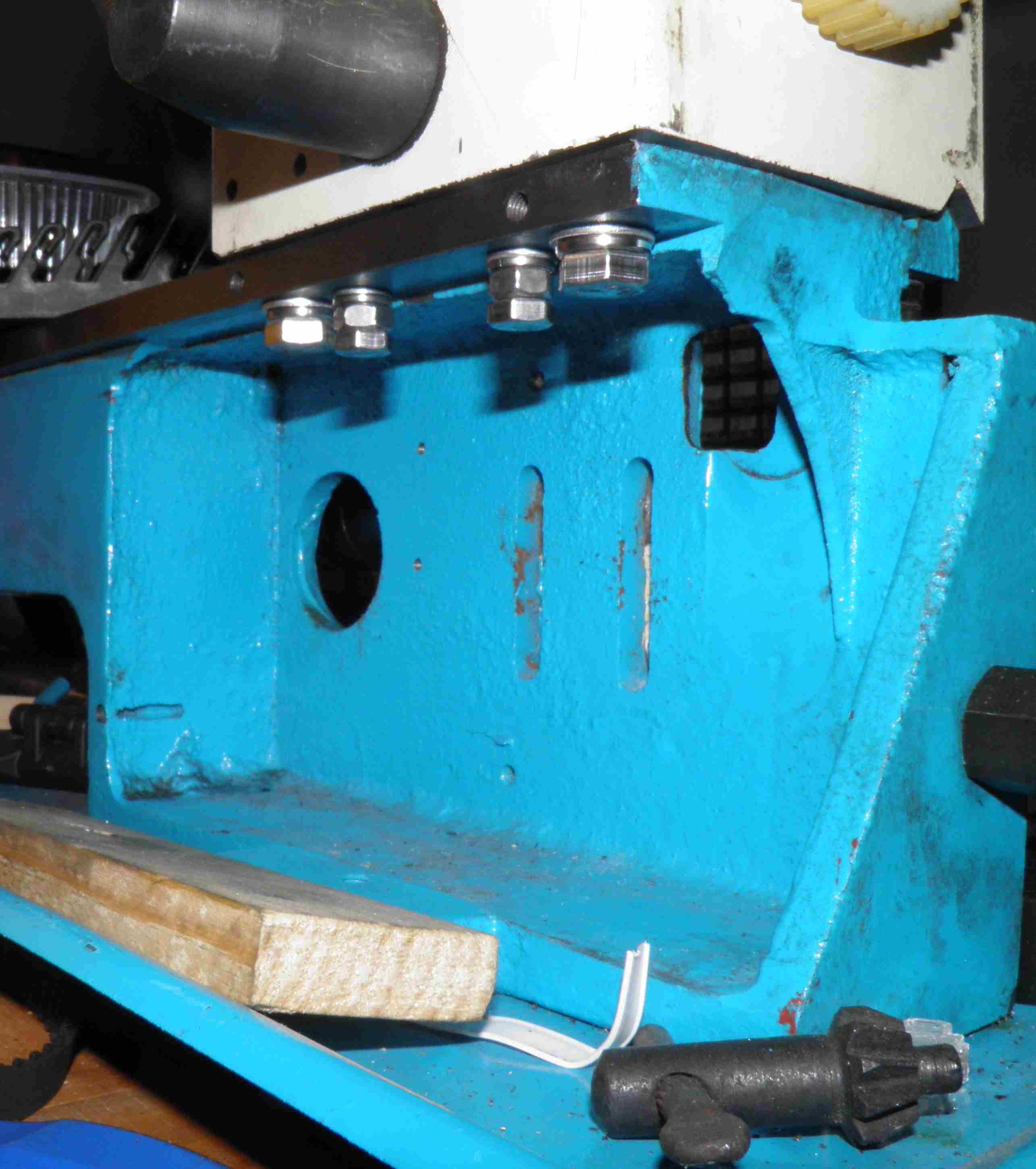

Lože před montáží
- dva šrouby uprostřed u mne M6 - distance motoru pro vypnutí řemene
- dva šrouby na kraji slouží k uchycení vřeteníku k loži
No a finále
Ze zadu
Ze předu utažené šrouby

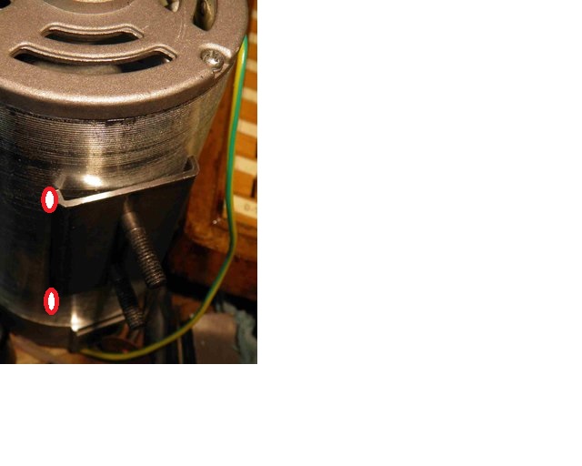

Zdenku, možná by ten jekl šel k tomu motoru heftonout a mít ho na pevno. I ten magnet lze vyndat, je tam zaaretovám pouze takovou prožinou.

potraviny píše:Zdenku, možná by ten jekl šel k tomu motoru heftonout a mít ho na pevno. I ten magnet lze vyndat, je tam zaaretovám pouze takovou prožinou.
No není mi úplně jasné jak to myslíš.

Takhle ho heftnout z obou stran

potraviny píše:Takhle ho heftnout z obou stran
Jo to je taky možnost pro toho kdo má doma svářečku.

Tohle se mi libi, zrovna taky u číňana řeším přeskakující řemen a tímhle se nechám inspirovat...
S tím přivařením to není moc dobrý nápad vzhledem k magnetu, kterému by teplo moc nesvědčilo ... tedy pokud nejde vyndat.
EDIT: Už to vidim, tak potom ano, jen otázka co to bude za matroš.

Ed to zvaris cockou tak sa ten matros ani nestihne ohriat, navyse ten motor sa pocas prevadzky dost hreje 50st a viac.

Přivaření je šikovné, ale podle mne není nutné - já spíš volil cestu plastové vložky na hraně plechu - viz obrázky.
