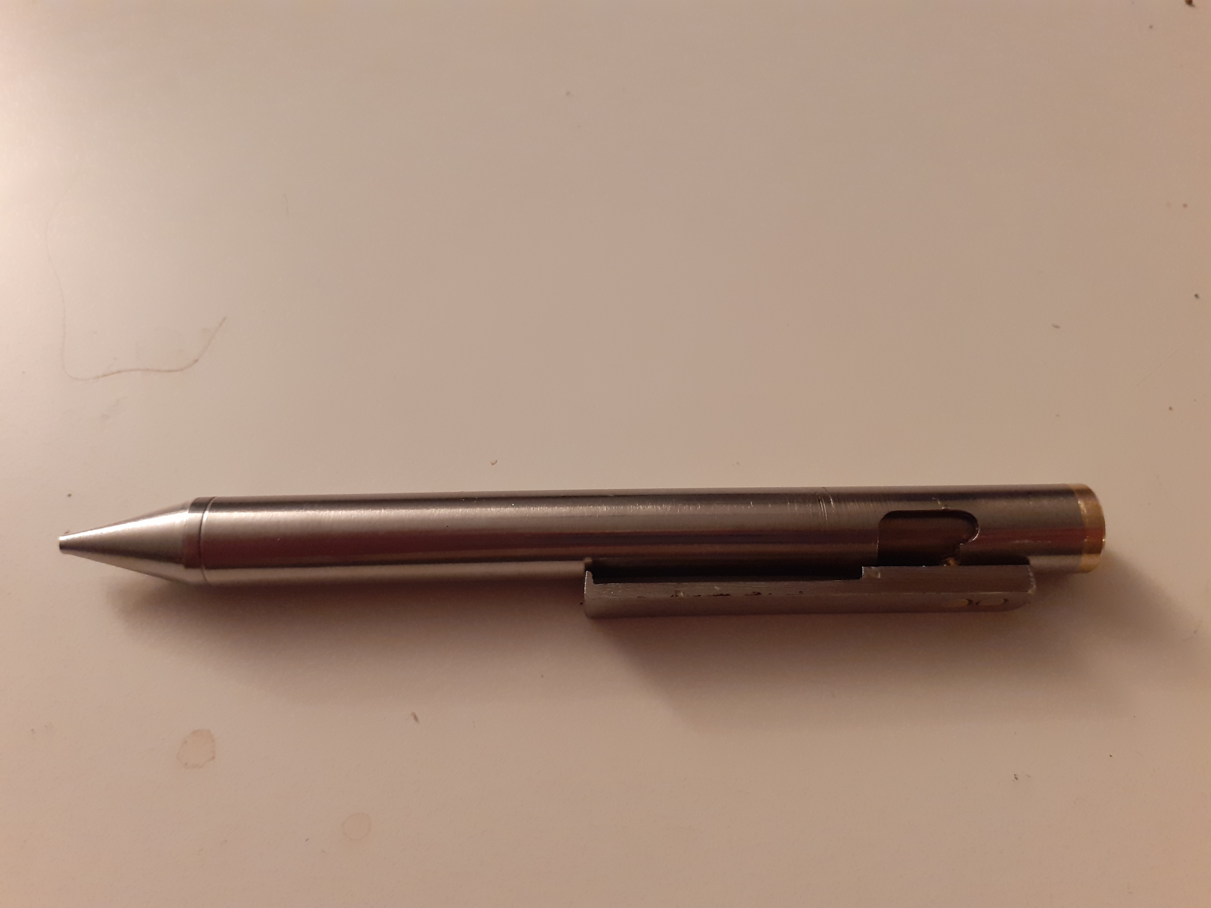

15. 4. 2020, 9:26

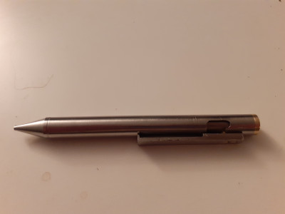

Jen blbinka na památku. Pořád nic moc kvalita. Neměl jsem kde koupit ani brusnou pastu ale i tak mám radost
Juro
Příspěvky: 1543
17. 4. 2020, 6:41
rehy1 píše: 15. 4. 2020, 9:26 Jen blbinka na památku. Pořád nic moc kvalita. Neměl jsem kde koupit ani brusnou pastu ale i tak mám radost
Aj to pise? :D
rehy1
Příspěvky: 188
Registrován: 18. 12. 2014, 2:18
17. 4. 2020, 4:24
Si piš. A v případě nutnosti se to na sebeobranu :lol:

Příspěvky: 5450
17. 4. 2020, 7:14
Juro píše: 17. 4. 2020, 6:41
Aj to pise? :D
... kde se odjištuje a jaká je přesnost střelby :-) ?

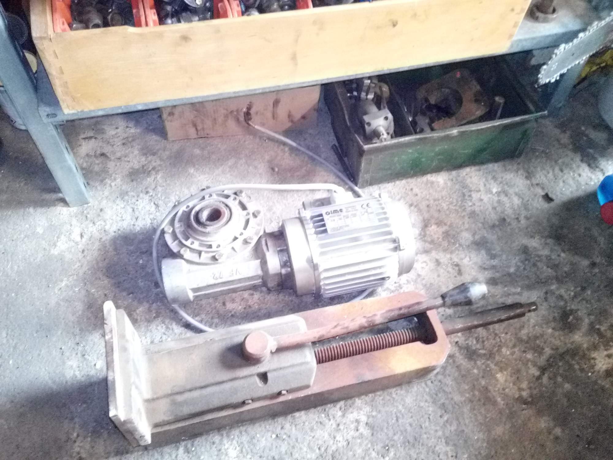

Sajmon
Příspěvky: 469
18. 4. 2020, 11:50

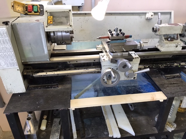

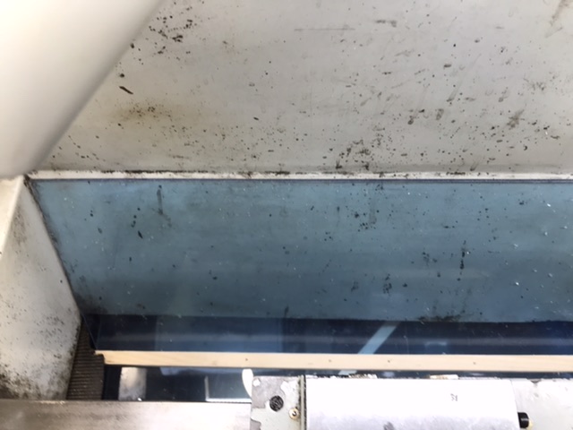

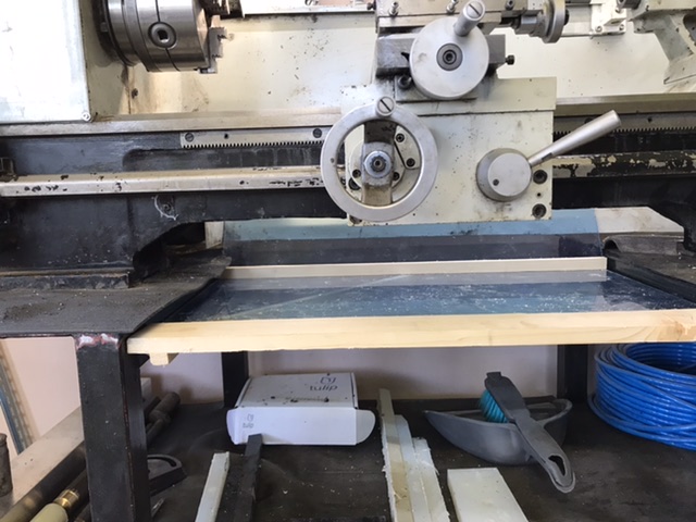

Sice blbost, ale ucel splni. Jeste dnes tam byl strcenej zlomenej karton... :oops:
turnigy
Příspěvky: 1762
Registrován: 2. 9. 2018, 6:13
18. 4. 2020, 12:36
To je z plastu? Neroztaví sa to, keď sa tam začnú sypať modré špony?

Sajmon
Příspěvky: 469
18. 4. 2020, 1:00
turnigy píše: 18. 4. 2020, 12:36 To je z plastu? Neroztaví sa to, keď sa tam začnú sypať modré špony?
Jj je to polykarbonat. Vali se mi v garazi dost dlouho. Tehda jsem ho vzal co kdyby... no a karton taky neshorel :-D
Dalsi fazi bude vse zbolechu vcetne vany...

DwPetr
Příspěvky: 5262
18. 4. 2020, 2:26

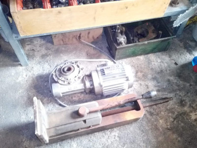

No, úhlová převodovka do pomala, svěrák z pily. Mě je to úplně jasný, lamač rukou!
