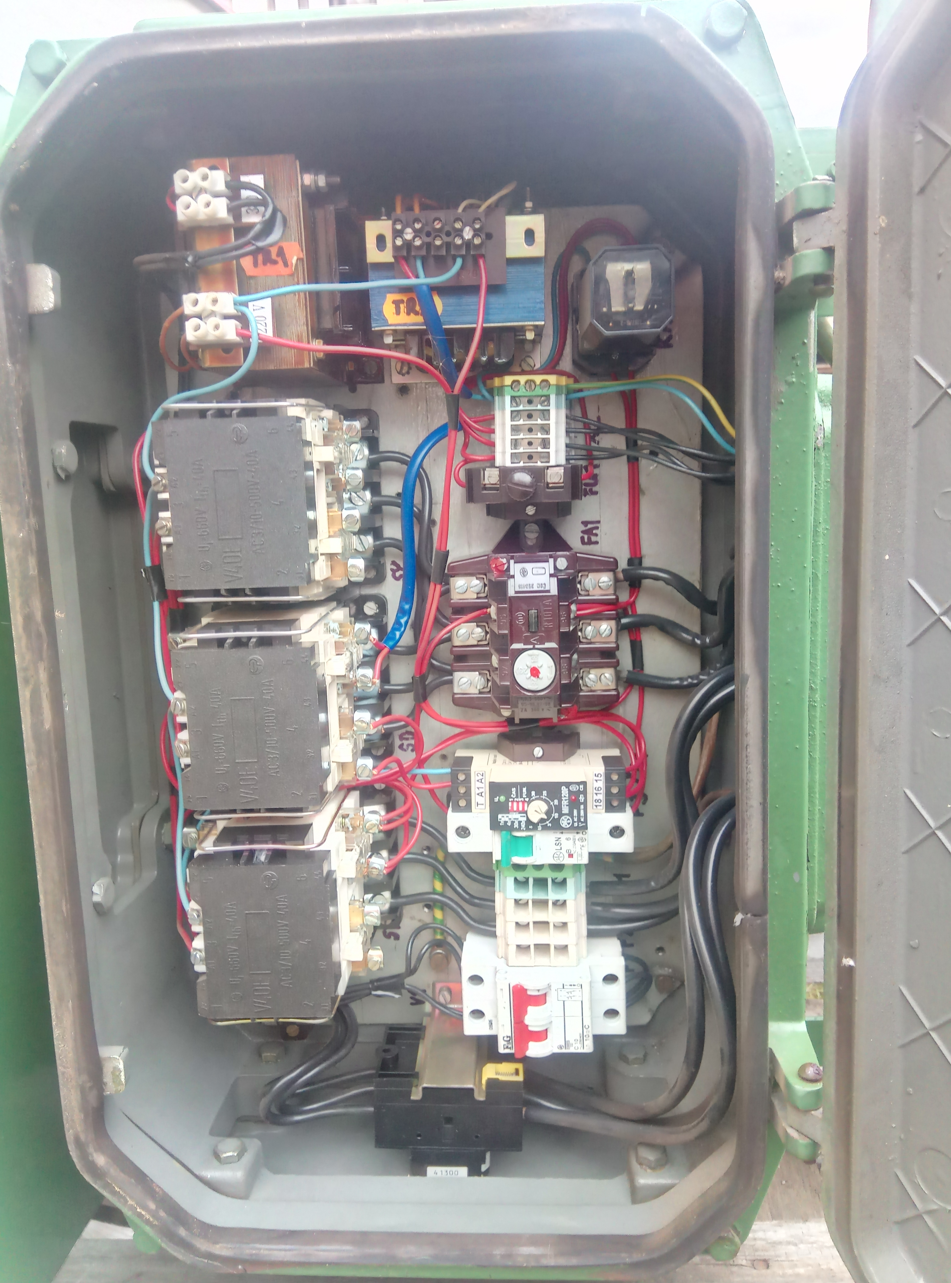

				od testone
				na 99% to mělo rozběh hvězda-trojúhelník

				od fidel47
				.   Zde je pro zajímavost vyfocen rozvaděč na rozběh hvězda-trojúhelník22 kW motoru.
