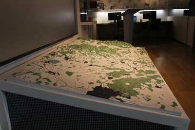

Mex nemáš foto, takovou dobu do dřeva, to bylo určitě něco moc pěknýho?? :D
25. 2. 2016, 4:49
Pepa z depa píše:Mex nemáš foto, takovou dobu do dřeva, to bylo určitě něco moc pěknýho?? :D
Našel jsem jenom dost blbou fotku:
Je to plastická mapa Orlických hor, dělaná pro jedno muzeum.
Rozměr je 3000x1500mm, olšové dřevo.
Příspěvky: 9552
25. 2. 2016, 5:59
Pane jo, pěkný! Měls to nějak předhrubovaný alespoň na max. výšku danýho výřezu nebo jsi to jel vše ze stejných kvádrů?
25. 2. 2016, 6:20
Měl jsem nadělané desky o tloušťce 12mm a 24mm. Pro každý segment jsem pak slepil příslušně vysokou kostku.
Abych ušetřil desky i práci, tak jsem ty vyšší desky napřed oříznul na velmi hrubý přibližný tvar, jaký bude zapotřebí. Udělal jsem si na to různé SW pomůcky, jednak pro generování té vlastní mapy a pak na její výškové rozložení po vrstvách.
Protože jsem to dělal na své sranda-frézce, tak hrubování 6mm 2-břitkou, F1200, hloubka úběru 0.8mm, šířka úběru 5.4mm. Finish pak 2-břitkou 3.2mm s kulovým čelem, F1200, hloubka 0.3-0.5mm, šířka úběru 0.3mm.
Strojový čas mě naštěstí moc nebolel, strčil jsem tam polotovar a šel dělat něco jiného, případně spát. Měl jsem zapojený bručák od zastavení vřetene (nedávno jsem to tady psal do jednoho vlákna na něčí dotaz), takže na konci obrábění nebo při chybě mi to zapískalo v ložnici o 3 patra výš, než mám dílnu. Tak jsem protřel oči, v pyžamu seběhl dolů, vysál vrstvu několika cm špon (nástroj byl při obrábění celý schovaný ve šponách, až po klešinovou matku), vyměnil nástroj nebo polotovar a šel zase spát.
Těch segmentů bylo celkem 44, ty nejvyšší jsem musel obrábět výškově na dva díly, už se mi nevešly do rozjezdu osy Z (i když jsem si na své čínské hračce zvýšil rozjezd na plnou výšku portálu).
