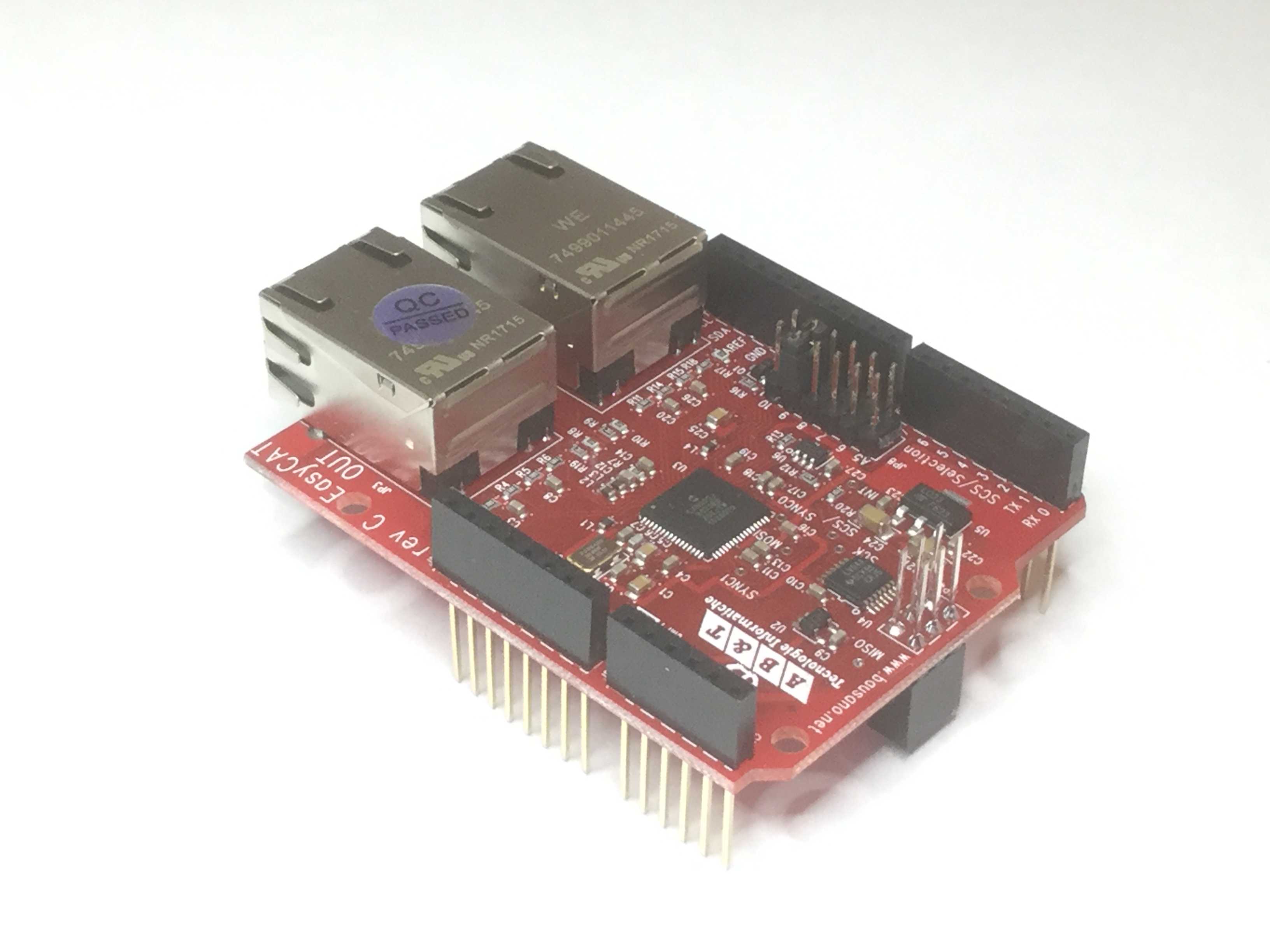

Ahoj
rozbehal jsem vyse zminene
pridavam nejake poznatky
v realu to bude k videni na prednasce mozno koupit zde http://www.bausano.net/en/hardware/ethe ... sycat.html" onclick="window.open(this.href);return false;
cena do dvou tisic, maji i jina provedeni vhodnejsi k zabudovani do vlastniho zarizeni
jedna se o shield k arduinu nebo jako periferie k jinym MCU postrednictvim SPI pro zabudovani do zarizeni
v zakladnim firmware je nastaveny tak ze si vymenuje po sbernici 32 bytu IN a 32 bytu OUT
ja jsem to zkusil s velmi rozsirenym arduino UNO do ktereho jsem nakompiloval jeden exampl od vyrobce hardware je dostatecne vybaveny pro zakladni otestovani funkci takze jsem to ponechal uplne beze zmeny a zameril se na zakladni komunikaci s linuxcnc
na prvni tuknuti to beha ve windows s ethercat configuratorem od beckhoffu kde se da otestovat funkce
moznosti jsou neskutecne, v kombinaci s MCU je mozne prevadet analogove informace tam i zpet, v mcu citat rychle citace a sdilet je s HALem a spousta dalsich veci
1. je treba rozbehat ethercat podporu v jadre a hal modul pro linuxcnc

po techto prvotnich peripetiich se to rozbeha uplne stejne jako v predchozich navodech tj. nacte se do halu komponenta na konfigurovani ethercat modulu s prilozenym XML a pak samotny halovy modul, start a uz to jede, pak je mozne si data prohlizet pomoci halscope a pod. na halscope je vidno analogovy pin arduina kdyz se posimra prstem a softwarem v arduinu generovany pilovy prubeh
jak jsme debatili s fupem, komunikace na prvnich dvou syncmanagerech (zde pouzitych) beha mirne odlysne nez na dalsich dvou ktery jsou urceny pro updatovani rychlostnich polohovych a jinych registru v servo aplikacich
takze je jeste co badat co se tyce treba nazazeni jako uplne realtime interface pro rizeni nebo zpetnou vazbu os ale za me velmi zajimavy kus hardware

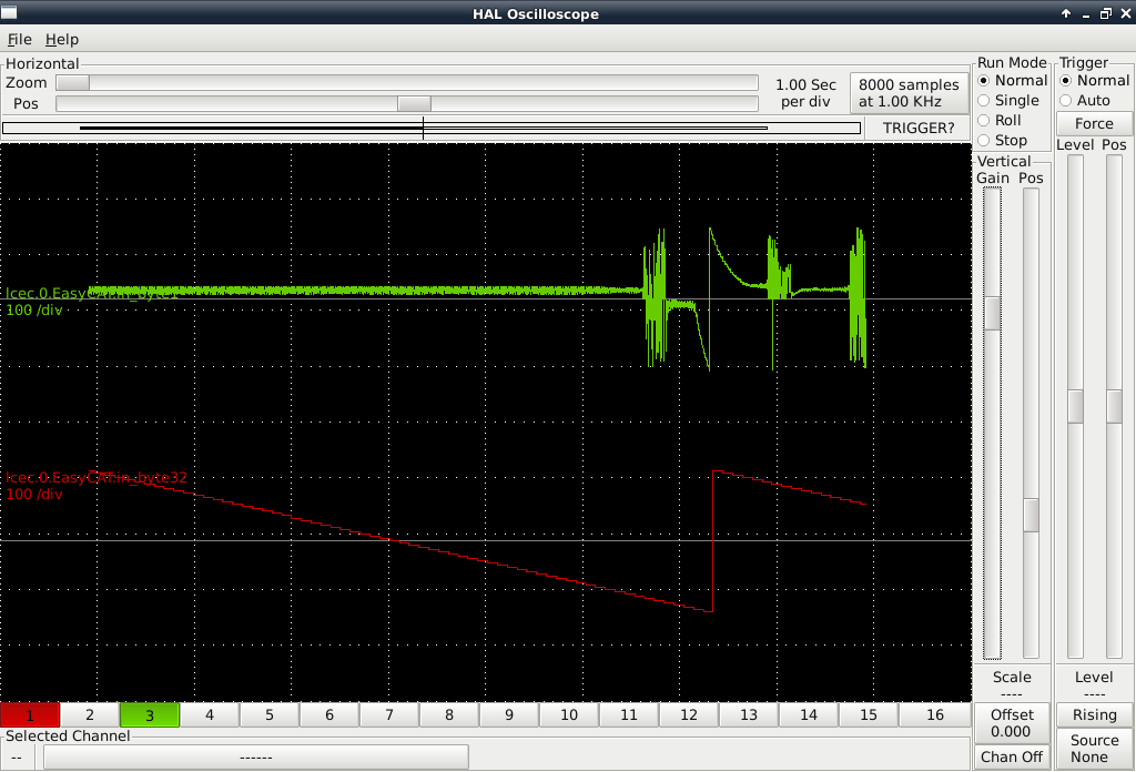

Tak pokusy celkem zdárně pokračují.
Mám tady teď na chvíli ještě inteligentní svorkovnici od Waga (Wago 750-354), ta se taky povedla připojit, takže mám 2 různé klienty, což je pro pokusy fajn.
Ale docela bojuju s Distributed Clocks. S vypnutým DC najedou klienti okamžitě. Ale při zapnutém DC to jednak hlásí warning o nepřesně spárovaných hodinách, to se ale asi dá ignorovat:
--- LCEC: Invalid appTimePeriod of 1000000 for master 0 (should be 999775).
S různými mainboardy je ta odchylka lehce různá, takže to evidentně skutečně záleží na nepřesnosti hodin, resp. časování threadu v RTAI.
Ale následně synchronizace DC skončí prodlevou 5 sekund, než klienti najedou do OPu:
--- EtherCAT WARNING 0-0: Slave did not sync after 5000 ms.
Zřejmě se pak ten DC rozjede, protože signál Sync0 pak periodicky generuje (bez spuštěného DC ho negeneruje). Ale třeba Sync1 se mi rozjet nepovedlo. Je ale možné, že Sync1 není ošetřený v té nadstavbě pro LinuxCNC, on se normálně většinou asi nepoužívá (zdrojáky jsem zatím nezkoumal).
Máte prosím někdo s Etherlabem rozběhnutý DC? A funguje vám hladce nebo s problémy jako u mě?
Díky.
