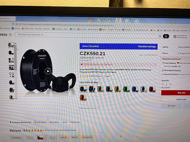

řekl bych, že nejsou rychlí ve zdražování, ale systém si tě pamatuje a když se vrátíš = máš zájem, je cena vyšší. U mne ten odkaz nabízí cenu 421,-
Občas mi Ali udělá, že si vyberu nejlepší cenu z vícero nabídek ... a po vložení do košíku to změní na cenu běžnou a v tom okamžiku už nenajdu nikde původní nízkou cenu.
lubbez
Příspěvky: 3500
Příspěvek 3. 7. 2025, 7:51
Mě to taky nabídlo cenu nějakejch 430 kaček, ale ve chvíli když jsem se přihlásil to bylo 550. :cry:
Tak jsem to vyfotil, jsou to pěkný fšiváci.
Příspěvky: 23477
Příspěvek 3. 7. 2025, 8:24
Toto uz taky nejakou dobu pozoruju.
Zkusil jsem si zalozit novy ucet a dostal jsem to za tu levnejsi cenu. Proste prvni nakup je se slevou.
Příspěvky: 7210
Příspěvek 3. 7. 2025, 8:25
přesně jak píše robokop , je to uvítací cena pro nové členy

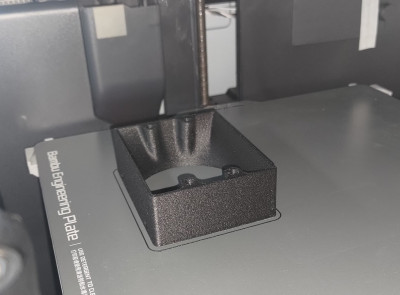

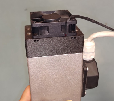

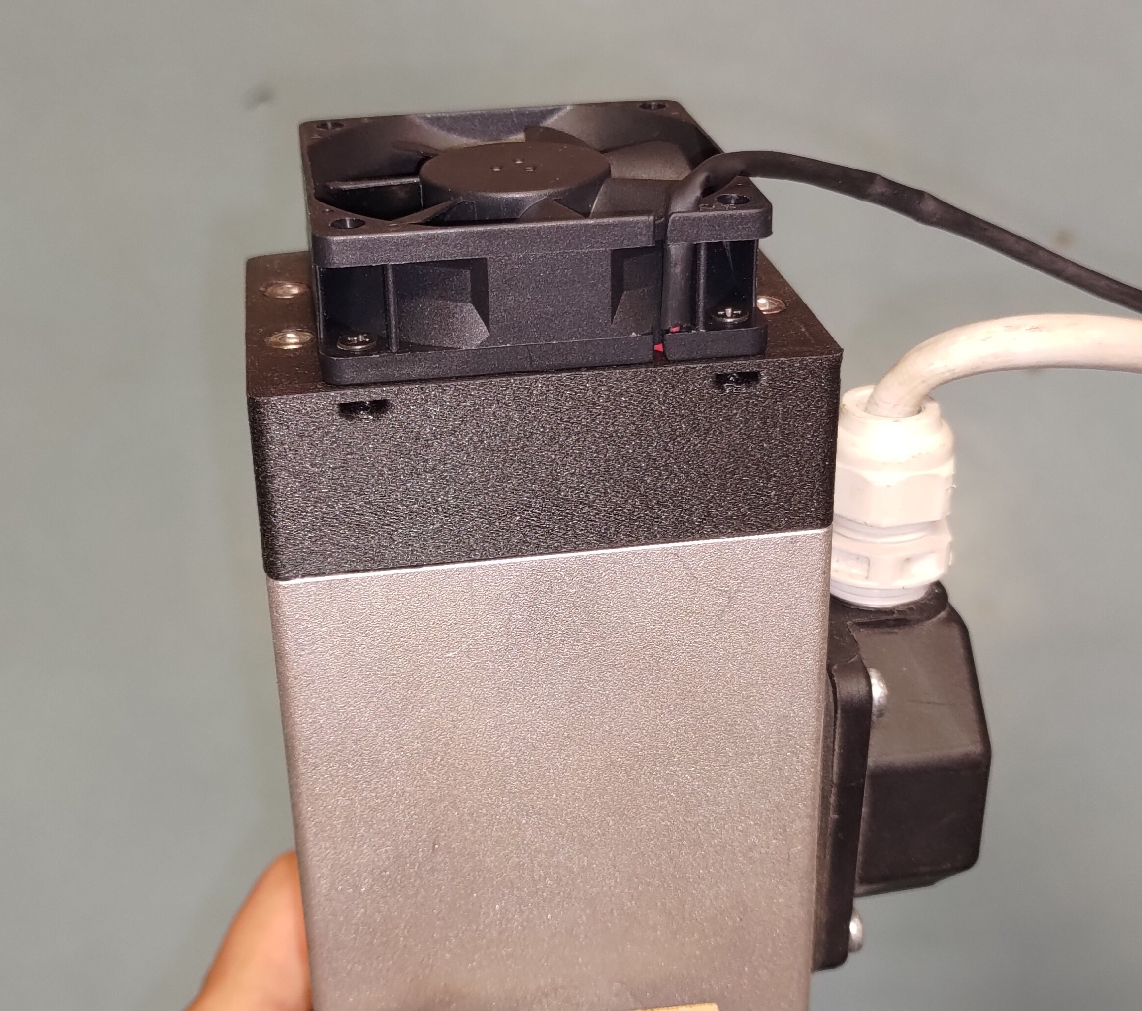

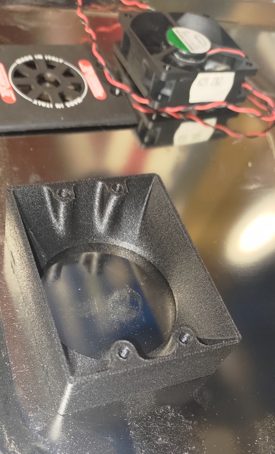

Pripominam, na technicke tuhe dily do vysokych teplot : PAHT-CF. Ja ten filament proste zeru, kdyz se vysusi.
miv
Příspěvky: 1467
Příspěvek 13. 7. 2025, 3:33
Dawe píše: ↑13. 7. 2025, 11:09 Pripominam, na technicke tuhe dily do vysokych teplot : PAHT-CF. Ja ten filament proste zeru, kdyz se vysusi.
Moc pěkné. Ten filament je od Bambulab?
Dawe
Příspěvky: 3125
Příspěvek 13. 7. 2025, 8:30
Jo, Bambulab PAHT-CF.
