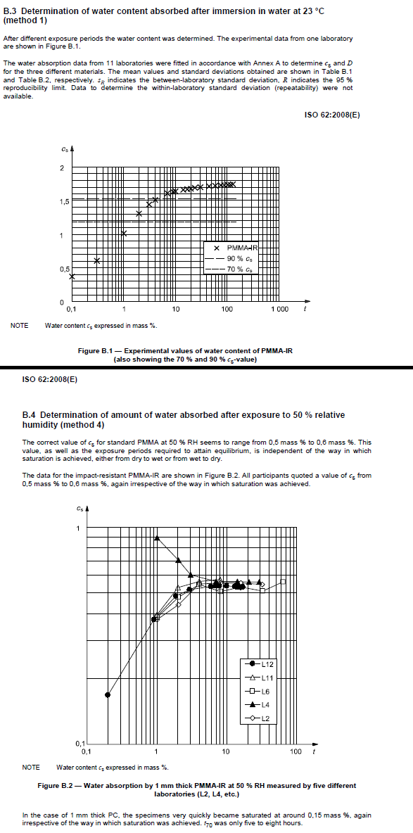

Malá technická - existují materiály které nepropustí vodu, ale vodní páru ano. Nefunguje to i podobně u filamentů?

lubbez> tady predpokladame difuzi popsatelnou jednoduse podle Fickova zakona.
Primo v norme je priklad amorfniho termoplastu PMMA, ktery saturuje na asi 3x vyssim hmotnostnim mnozstvi pri ponoru v porovnani s metodou vystaveni vzdusne vlhkosti. Viz vystrizek. Co jsem precetl, plati tohle chovani nasakavost >> navlhavost pro vsechny amorfni, jako to plexi, vcetne kompozitu, pod teplotou skelneho prechodu, ale i vetsinu semikrystalickych termoplastu. Cili predpokladam i pro vsechny ty FDM filamenty o kterych je rec je ponor vhodna metoda jak docilit maxima obsahu vody. Pricemz je potreba mit na pameti, ze to je nekolikanasobne vic, nez pri navlhavani na vzduchu.
Ale rad se necham poucit pokud je to jinak.
