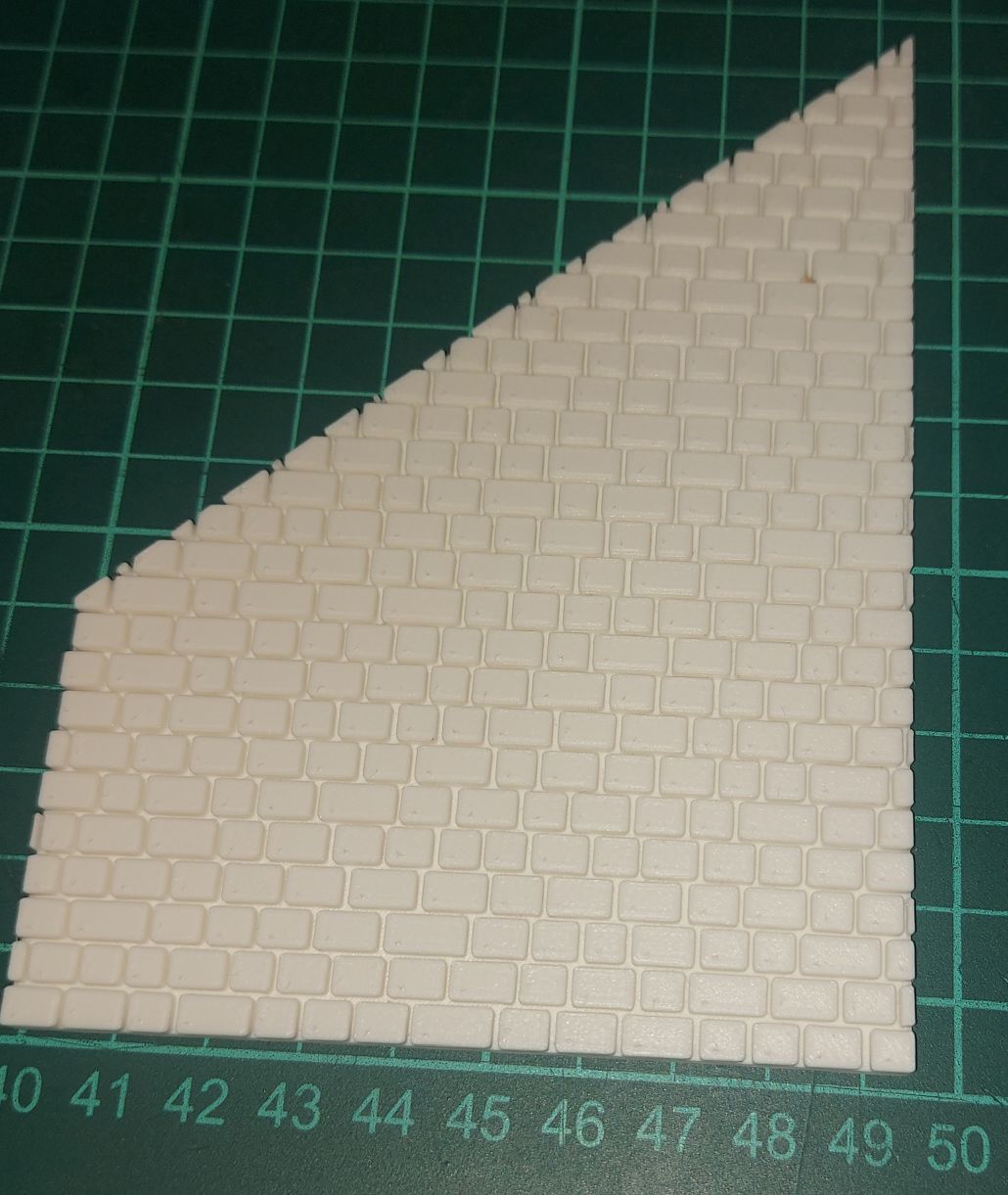

Zdenek Valter
Příspěvky: 5480
Registrován: 9. 1. 2009, 5:16
Bydliště: Ústí n. L.
Příspěvek 5. 6. 2023, 7:54
Opěrná zeď mostu Ledeč
PolyTerra PLA Cotton white
Průša MK3S+ tryska 04
220/215 Tryska
60 Bed
Upozornili mne kolegové modeláři na lehce brousitelný plast ;-)
