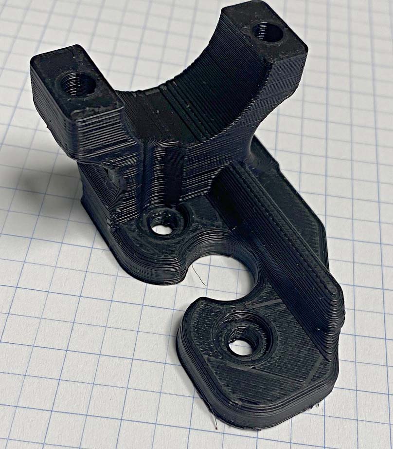

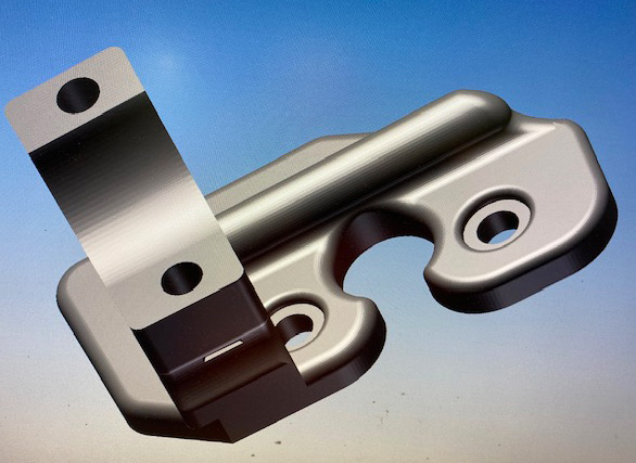

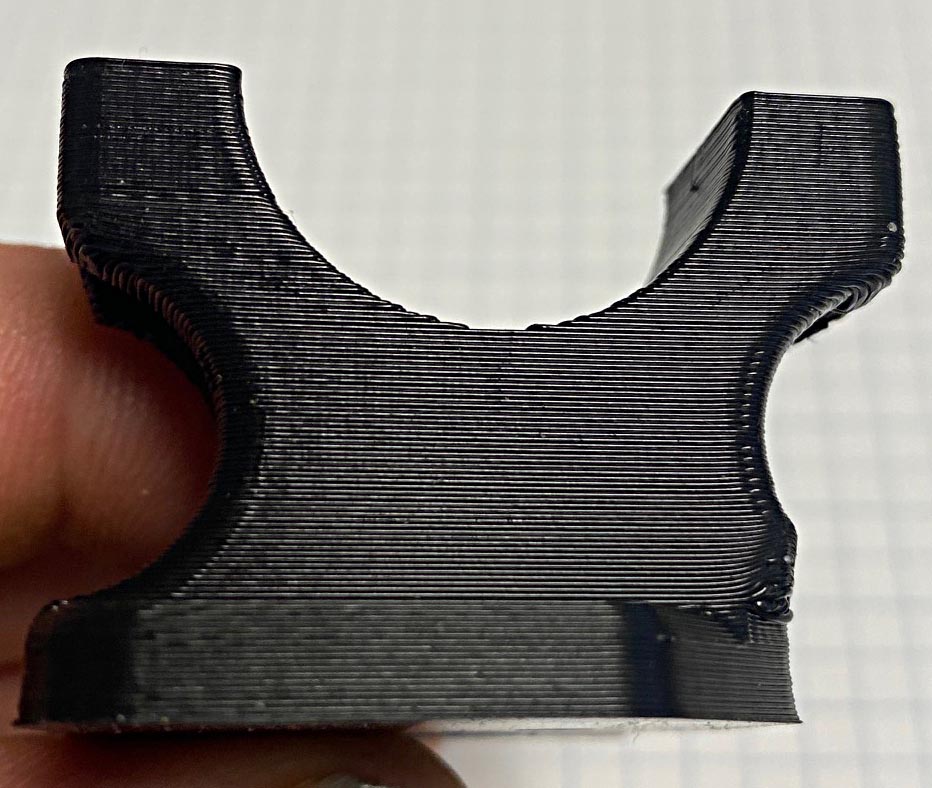

Zadání od manželky bylo jasné: "Potřebuju opravit držák displeje na kolo".
Displej jejeden z nejčastějších (C965) z elektrokola. Připevnění na řídítka je ale vysloveně čínské, tedy na nic.
Vzal jsem šupléru, displej a začal navrhovat. Za půl hoďky byl prototyp a za další hodinu i vytisknutej. Po konfrontaci s realitou kola jsem udělal ještě pár úprav a tady je výsledek. A teď to, proč ten příspěvek vůbec píšu. Zahrabošil jsem ve skříni a objevil fakt zajímavý filament. Jmenuje se "E.P." a je od Smartfilu. Minule jsem psal o PLA od Poly Terra, že je to výborné a na rozdíl od normálního PLA se to dá obrábět. Tak to EP je ještě lepší. Je tvrdší než klasické PLA a dá se obrábět stejně jako ABS, dokonce se dá i brousit. Tisk je stejně pohodový jako u PLA.
Parametry tisku: 203°C tryska, 50°C podložka, tryska 0,6mm, vrstva 0,3mm, infill 70% a rychlost 100mm/s.
První prototyp byl z ABS a druhý už z EP. Když jsem chytnul ABS do svěráku, tak jsem ho kleštěma ulomil. U EP jsem s tím musel ale fakt rumplovat.

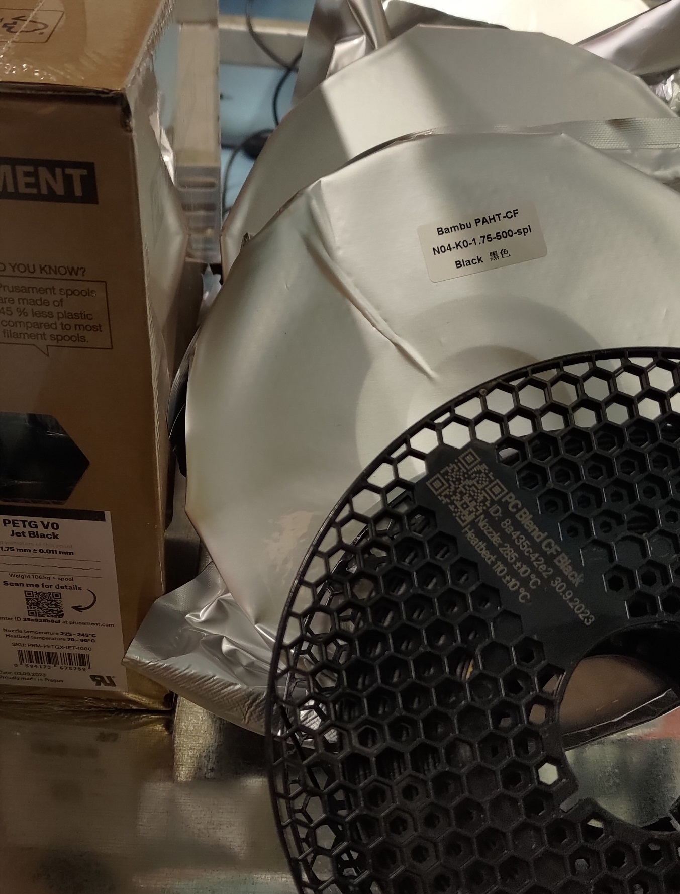

Kdyz uz zkousis ty ruzne CF filamenty, tak vyzkousej i ten novy Bambu PAHT-CF. Puvodni PA-CF zrusili a toto je nahrada.
Mel by byt na bazi PA12 a celkem ty vytisky i jako PA12 z SLS tiskarny vypadaji.
Uzitne dost podobne tomu nami oblibenemu Prusamentu PC blend-CF s tim, ze PAHT snese jeste vyrazne vyssi teploty. Priblizne 195°C podobne jako driv zminovany Prusament PA11 CF, ale PAHT-CF je skoro o pulku pevnejsi nez on. To jsem si overil i na trhacce.
edit: mohl by ale neco ztracet v houzevnatosti, to teprve overim.
A povrch s 0.6mm tryskou mozna i o neco hezci nez blend na Mk3 s 0.4mm. Nakoupil jsem do zasoby celou bednu

Ten mám ve skříni také a plánuji jej zkusit na armatury k automaticky otevíraným dvířkům ke kurníku - ženě se již nechce běhat ke slepicím ráno v šest

miv> no to se slepky budou naparovat, jak maji luxusni dvirka
Zkousel jsem ty dily co jsem z toho vyrobil a je to prvni FDM filament, ktery bych se nebal pouzit nad 160°C.
