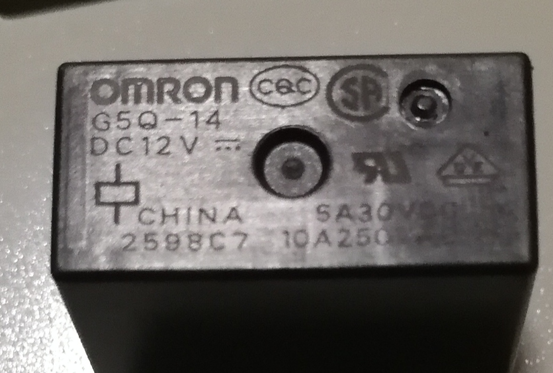

nevedel by si navrhnut / najist vhodne rele, co by islo nabastlit na to prazdne miesto pre TaTbTc vystupy?
No ide tam jedno relatko, abc je vlastne vyvedeny 1x prepinaci kontakt.
Co myslis ze to bude ovladat?
G5Q-14 dc12v

atlan: rozmyslam ze vysavac :)

Ide nastavit ze pri zapnuti motora rele pritiahne, adresa tusim 60.
