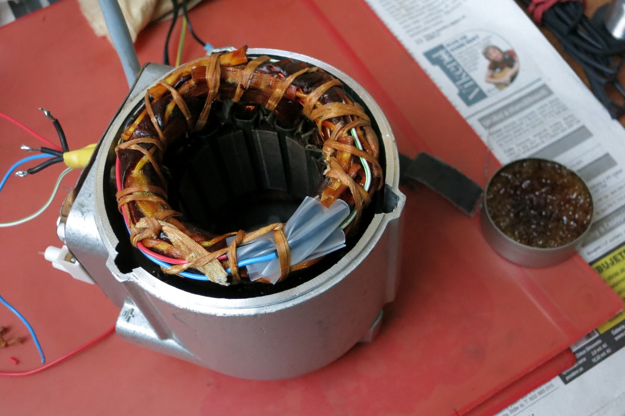

Smrštovačka odejde cca okolo 120°C jak která. Jestli se stavíš tak ti kus izolační trubičky dám třída do 180°C.

testone píše:Jestlipak budeš taky umět tam tak hezky provázkem vyvázat ten původní tvar? :D :D
Posuď sám ;)
testone píše:pak to něčím zalakuj ať se to slepí
Nechal jsem to být, jen jsem to pak pořádně prohřál horkovzuchem. Ještě bych tam dal něco nevhodnýho a nadělal víc škody než užitku.
lubos píše:Smrštovačka odejde cca okolo 120°C jak která. Jestli se stavíš tak ti kus izolační trubičky dám třída do 180°C.

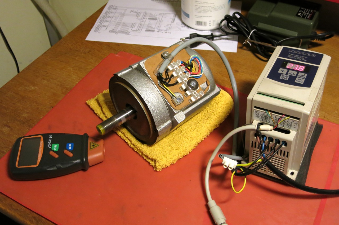

Použil jsem přecijen smšťovačky, hlavně z praktických důvodů, pak jsem to ještě obalil silokonem, snad to bude dostatečný.
Zatim to vypadá, že to dobře dopadlo :)
